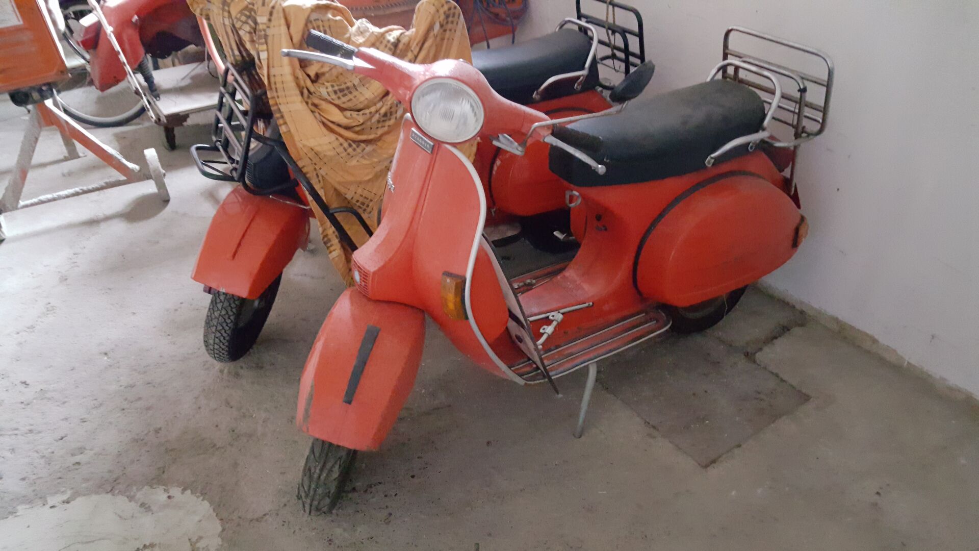

Wundertüte aus Pakistan: https://www.kleinanzeigen.de/s-anzeige/vesp…756379-305-1638
Lackiert in Pakistan und "original" Zustand...
Habe dann auch schon angefangen, den Motor auseinanderzubauen. Falls daran etwas gemacht werden muss und ich ihn irgendwo hinschicken muss zum Bearbeiten, kann das schon mal erledigt werden und ich verliere keine Zeit.
