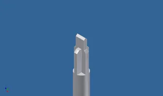

Die Nase die du meinst ist eine Scheibenfeder die klemmt normalweise in der Nut. Bei dir ist sie nicht mehr da. Nun ist die Frage wo die hin ist wenn du Pech hast ist sie in den Block gefallen und liegt im Getriebe Bereich und das ist nicht gut, solange du nicht weißt wo die hin ist würde ich den motor nicht zusammenbauen geschweige den ankicken. Die Kupplung hat eine Nut die mit dem Keil fluchten muss damit man sie richtig au den Konus aufstecken kann, hast du das beachtet? Oder haste die Kupplung einfach draufgesteckt und angezogen? Weil dann würde sich das Kaputte Gewinde erklären. Kann auch sein das die Nebenwelle schon Defekt war oder die Mutter schon hinüber, alles möglich. Neben Welle würde ich neu machen mit passend neuer Mutter fertig. Schauen ob der Kupplungskonus nichts abbekomme hat.
