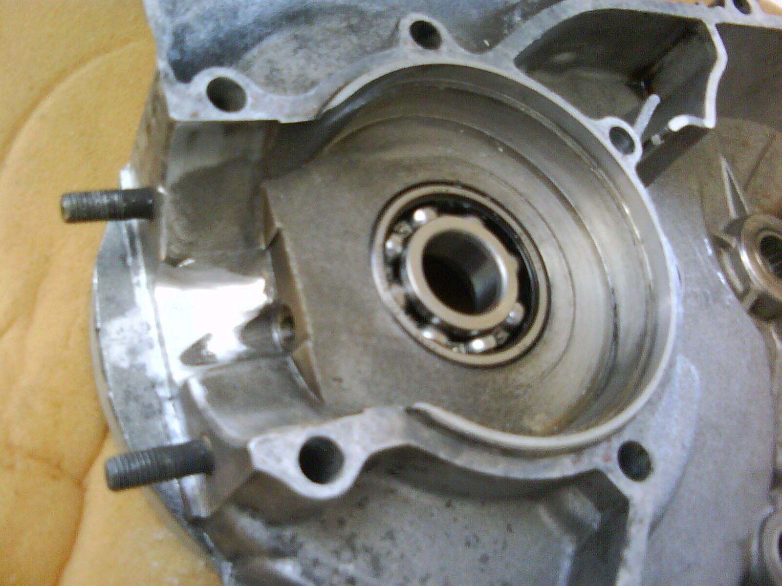

    also ich habe mich heute sehr blamiert...
    Meine Freundin, die normalerweise nicht an Vespas schraubt, hat paar Mal mitm Gummihammer rumgehaun und es war drin...ka wie sie das gemacht hat...ich bin wohl doch ne Pussy :S

    die Primär kann ich ins Lager stecken, und dann ziehe ich das ganze mit nem Bolzen, auf einer Seite mit nergroßen Nuss, die auf den inneren Lagersitz sitzt und auf der anderen ne Scheibe, die auf dem Primär liegt sachte rein, nur zum Schluss blockierts und trotz ordentlich Kraft geht nichts mehr, ich bin echt ratlos...können minimal Oberflächenvertiefungen auf der Primär der Grund dafür sein? Aber die sind wirkl. minimal, einmal mit der Feile abgerutscht....

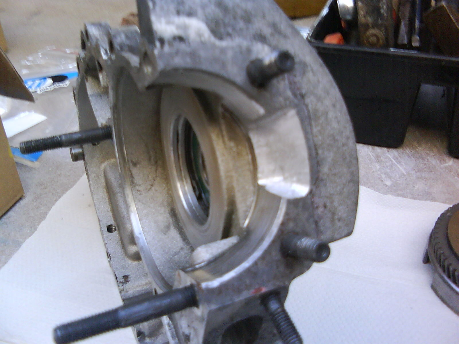

    Ich habe die Primär bereits im Eisfach gehabt und dann mit ner dicken Schraube und ordentlich Druck vorsichtig ins Lager eingezogen, nur das letzte Stückchen kurz bevor die Nut für den Sicherungsring kommt geht es um keinen µm mehr weiter. Ich hab keinen Plan warum...

    ich hab ne 2,86er Primär die sich nicht ganz ins Lager einziehen lassen will, die letzten 1,5mm will einfach nicht mehr. Woran kann es liegen?

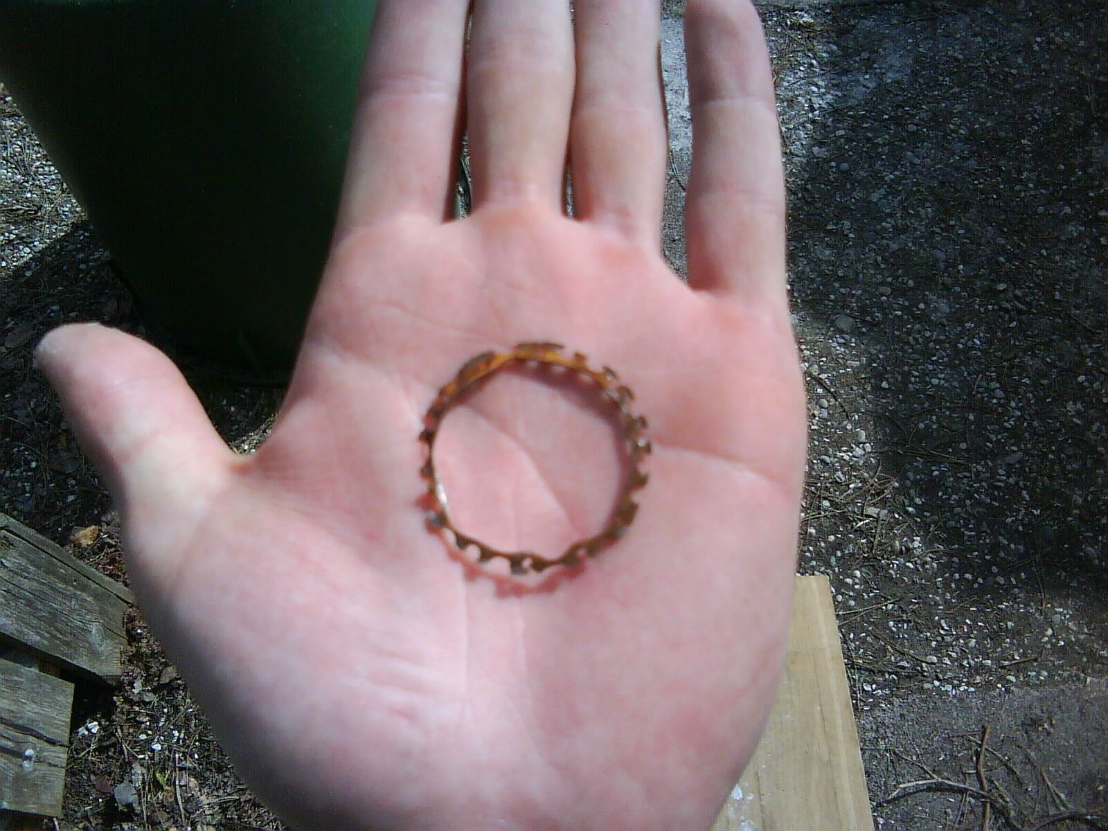

    Zitat von HansOlo
    lager lenkkopf?
    Treffer! Die paar noch verbleibenden Kugeln kamen mir entgegen als ich die "Mutter" mal runter hatte...

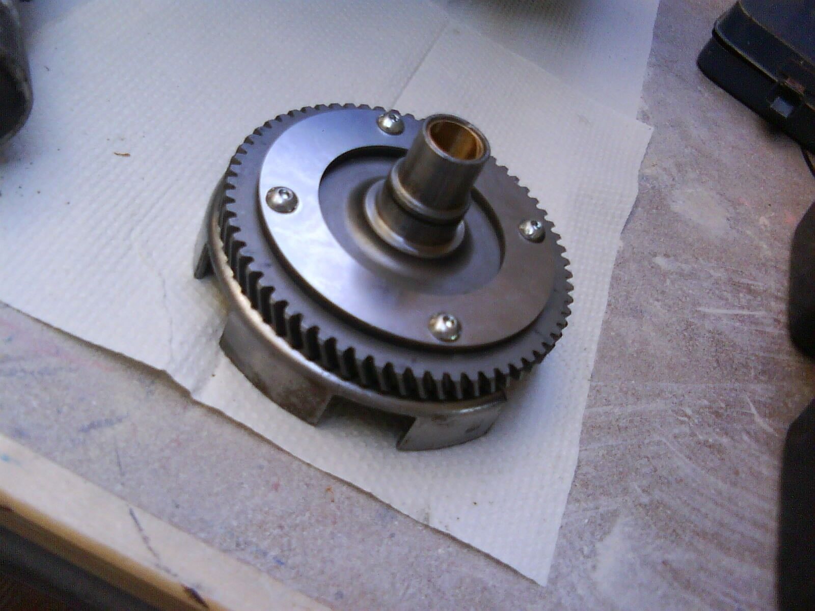

    Wer diese Kuriosität errät, bekommt einen Smilie, das ganze war so in einer Vespa, die der Vorbesitzer wohlgemerkt gefahren hat:
    KuWe liegt noch im Kühlschrank, sollte ich das große Primar da auch reintun? Hatte heute versucht es einzubauen, konnte es aber mit nem fetten Bolzen nicht so weit einziehen, dass ich den Seicherungsring draufgebracht hätte... 8|

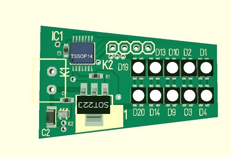

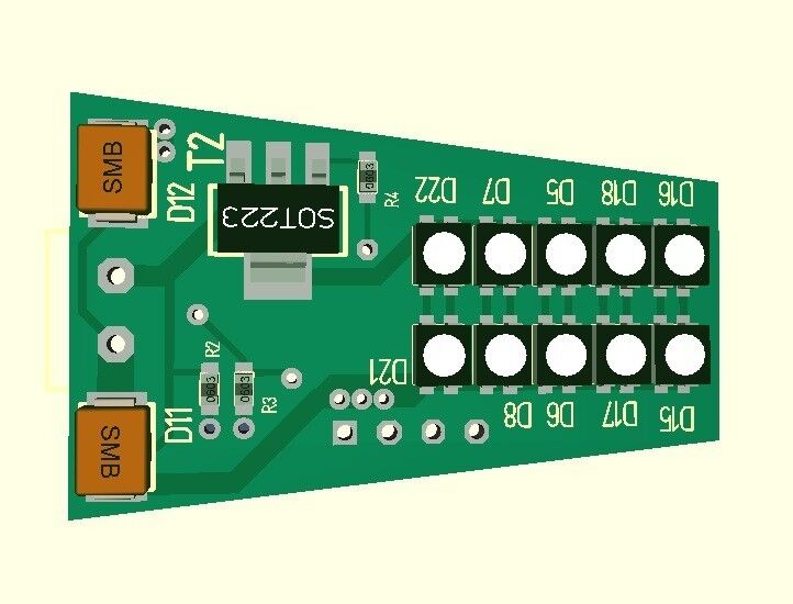

    Eine weitere Neuerung/Innovation steht an, die vielleicht den ein oder anderen Jucken dürfte:
    Der intelligente Blinker!
    Folgendes Überlegung: Birnen brennen durch, sind scheiße bei Vibration und heizen Plastik kaputt. Blinkrelais sind teuer, brauchen Platz und gehen kaputt bzw funktionieren nicht richtig. Daher gibt es jetzt einen Blinker, angepasst auf die Hella-Lenkerendblinker, denen man einfach 12V AC zur Verfügung stellt wenn sie blinken sollen, und wenn nicht eben nicht.
    Man benötigt nur noch einen Schalter, der eben dem linken oder keinem oder dem rechten Strom gibt wenn er blinken soll. Kein Blinkrelais, kein Gleichrichter, all den Schmarrn kann man weglassen, nur noch ein Kabel in den Blinker. Aus. Da vielleicht ein paar Leute hier so etwas haben wollen, hier mal der Preis. Pro Elektroniksatz(man braucht einen pro Blinker) fallen 25€ Material an. Dafür muss man kein Relais mehr kaufen und hat nie weder defekte Birnen. Das ganze funktioniert aber nur bei sauberen 12V AC, 14V sind schon uncool, evtl. müsste man eine Version bauen für die, die nicht den oben erwähnten Spannungsbegrenzer verbaut haben.
    Hier mal Bilder der 3D-Ausgabe, wie das in etwa aussieht:
