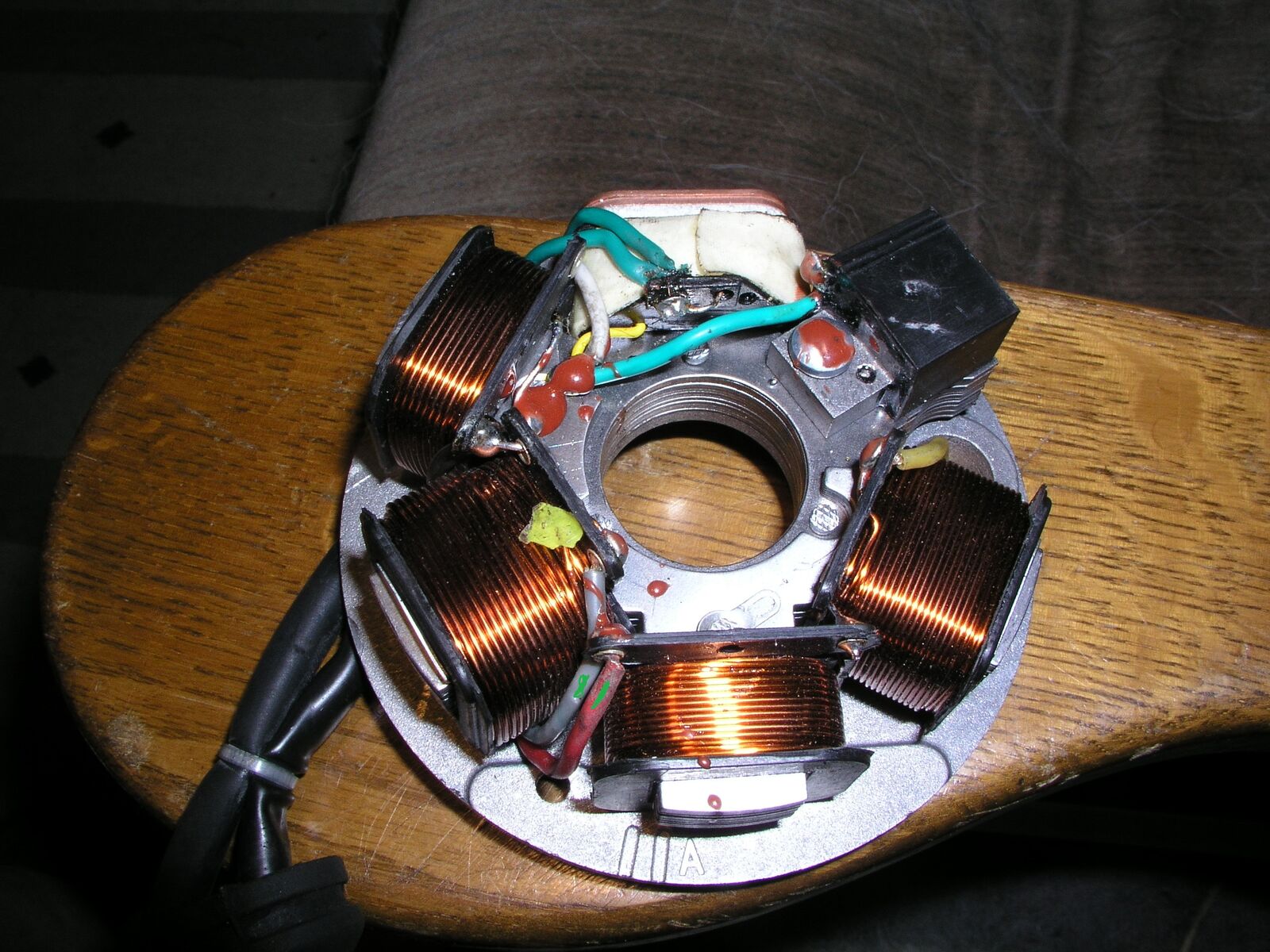

    • August 1, 2013 at 15:21
    moin moin,
    wie André eben schon aus dem Nähkästchen erzählt hat, war ich heute mal wieder bei SCK. Der Gleiche Grund: °Zündgrundplatte". Anderer Verkäufer, neues Glück................ denkste. Hatte die alte Platte mitgenommen. Anliegen: neue Zündgrundplatte für XL2 Elestart........, mit Batterie". Im Auto, vor der Heimfahrt, Paket auf und nachgeschaut. :+8 Die Gleiche wie gehabt! :evil: . wieder zurück in den Laden....... 3te Verläufer.
    Lange Rede kurzer Sinn: Obwohl mit Batterie, muß ich eine Zündgrundplatte für PK ohne Batterie haben bzw. habe ich mitgenommen. (Verkäufer dachte: jo, lass den mal........ der kommt wieder..) Anschlüsse und Stecker verlötet, eingebaut, angemacht.............läuft 2-) und was auch wichtig war und gestern nicht funktionierte: "Beleuchtung und Blinker" klappen auch.
    Was noch eingestellt werden muss. ist der Zündzeitpunkt, da auf der neuen Platte keine Markierung vorhanden ist. Habe leider keine Blitzpistole und daher auch kein Wissen, wie ich damit einstellen kann. Vielleicht wäre von Euch jemand so nett, und könnte mir die mit der Zeit mal richtig einstellen.
    Ich wümsch euch wie immer............. den Frieden und haltet die Ohren steif
    Burkhard

    • July 31, 2013 at 18:26
    Das Thema: Zündgrundplatte kann dicht gemacht werden :thumbup:
    Nach ein wenig löterei läuft sie jetzt auch mit der neuen Platte. 8o
    Liebe Grüße
    Burkhard

    • July 31, 2013 at 15:51
    :wacko: Thomas, du Schlauberger,
    das sind genau die Antworten die mich aufbauen. 8) .............. ;)
    Habe gedacht (ach, .......... ich weiss, .............. nicht denken)die bei SCK hätten die Ahnung, welche ich benötige :evil:
    Schnupfen....... ja, aber nur wenn ihr warm ist.
  • Smallframetouren Mönchengladbach (MG, NE, VIE, HS...)
    • Roller63
    • July 31, 2013 at 15:39
    Hallo allerseits,
    hoffe, hier gibt es einige, die mir bei meinem technischen Problem helfen können :!:
    Ich habe mir heute eine neue Zündgrundplatte für meine Emma geholt. (ihr wisst ja : "Elestart").
    Alte Platte raus, neue Platte rein, zusammen gebaut, ..................... springt nicht an. :thumbdown:
    Wieder alles auseinander und verglichen. Alte Platte 3 Adern am Stecker , .......... neue hat 5 Adern. :whistling: :wacko: :evil:
    Nun meine Frage:" kan ich bei der neuen die rote und die graue Adern (auf dem Foto grün markiert) trennen und verbinden (Verlöten), da bei der alten Zündgrundplatte die Spulen alle in Reihe geschaltet sind? Den Stecker habe ich ab bekommen und würde dort dann nur die Farben: schwarz, gelb und grün anschließen. :?:
    Man ist das kompliziert.
    Liebe Grüße
    Burkhard
