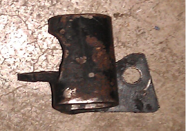

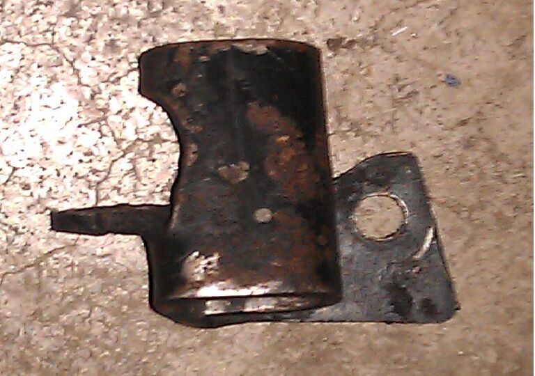

Servus zusammen,
ich habe mir eine PK in Einzelteilen angelacht.
Nach putzen und Lack retten bin ich gerade beim Zusammenbau angelangt.
Jetzt bin ich bei der Seilzugführung bzw. dem Anschlag für die Kupplung und habe keine Ahnung wie oder wo das Ding angeschraubt wird.
Irgendwo am Motor vermute ich aber wo?
Zumindest halte ich das Eisending dafür.
Geht um folgendes Teil:![]()
Wäre super wenn jemand da mal ein Foto vom eingebautem Zustand hat.
Danke
