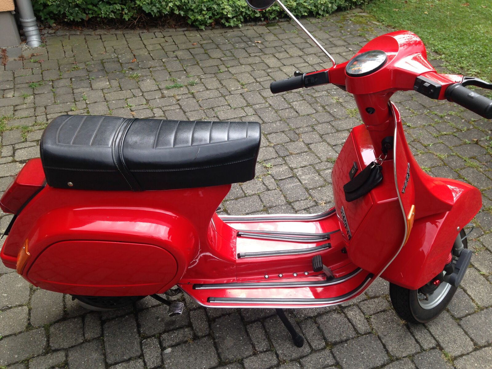

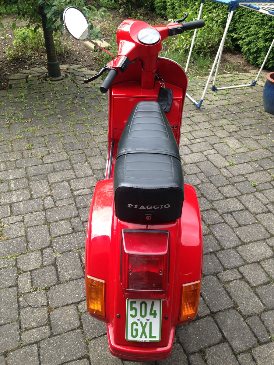

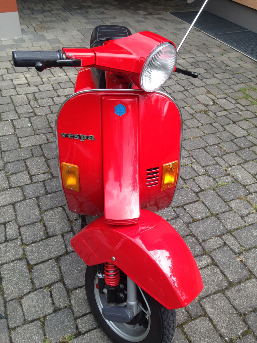

    hi,
    sorry, dass ich mich jetzt erst melde.

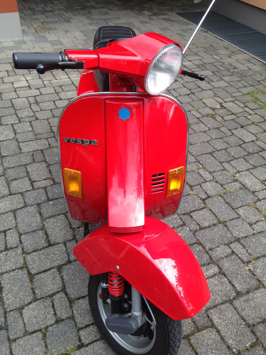

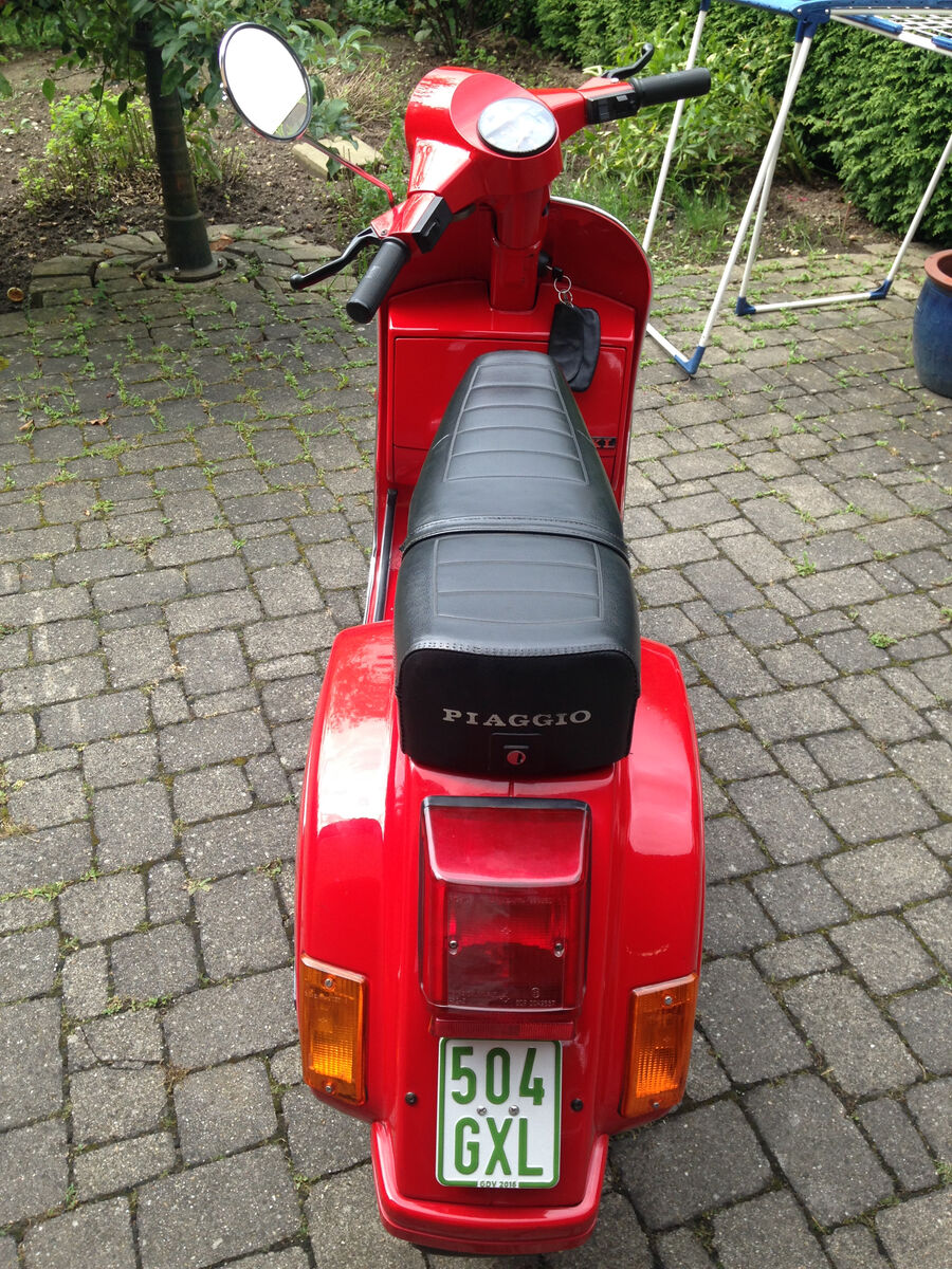

    Also beim Unfall haben die Backen der Vespa den Boden nicht berührt weil ich dazwischen lag :D also wurde 0 gespachtelt. Lediglich der Kotflügel wurde von mir ausgetauscht, weil er verbogen war. Ich hänge euch mal ein paar Bilder der Vespa an.
    mfg

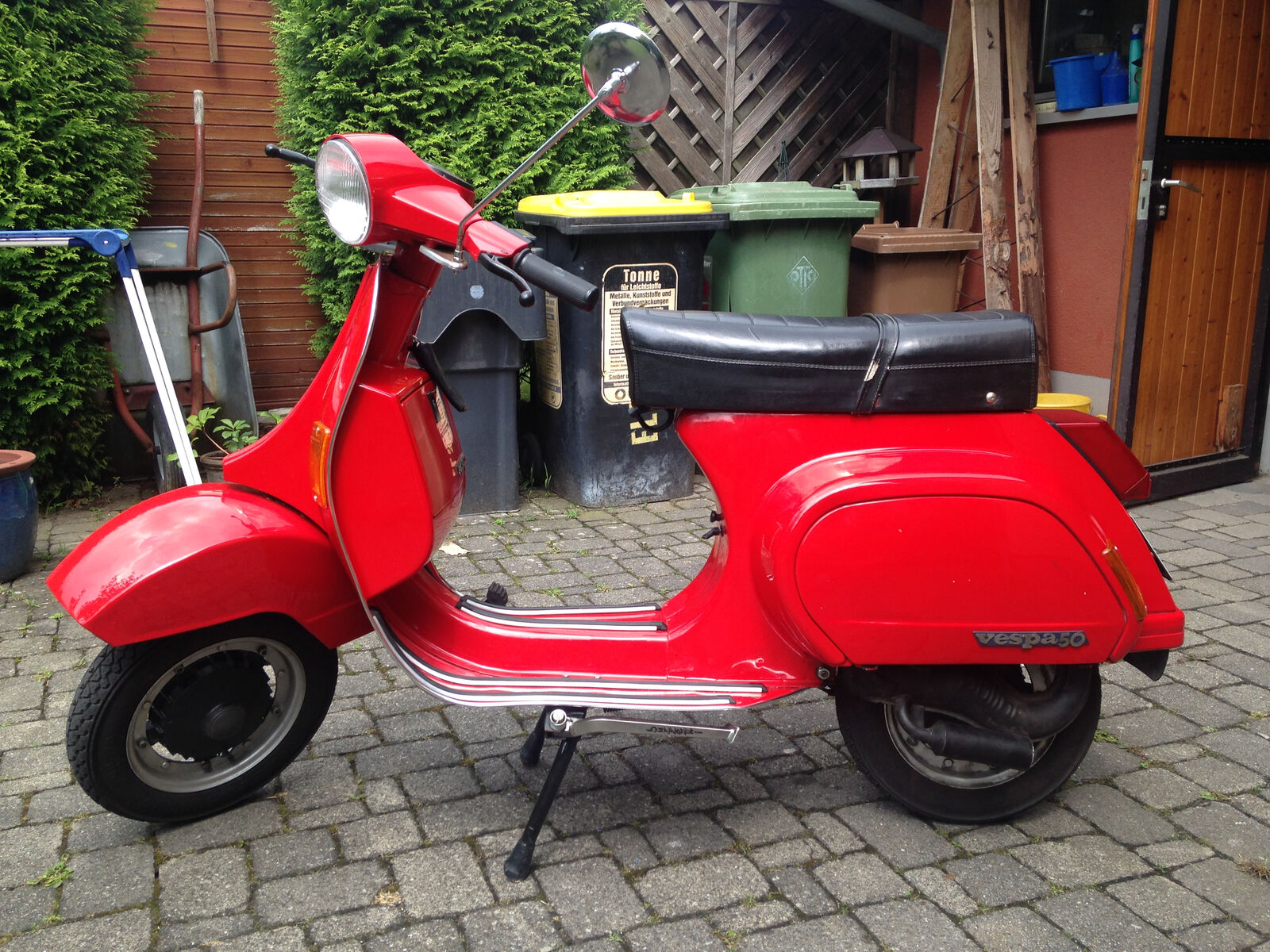

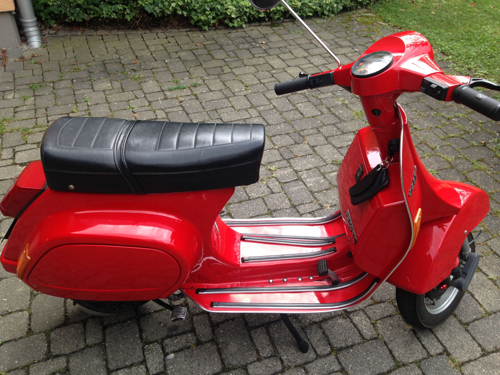

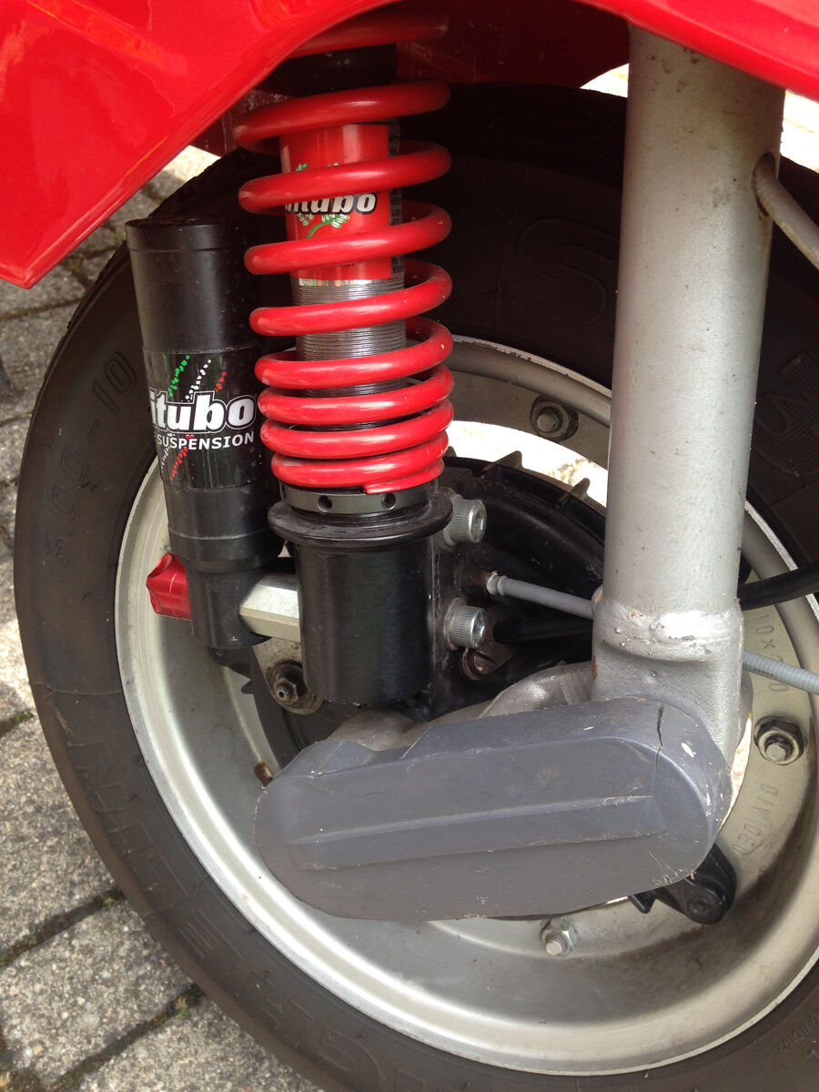

    möchte evtl meine Vespa verkaufen.
    Hier mal ein paar Daten:
    Motor: 102er Dr, 3.00er, 19/19er Dellorto, Malossi Rennluftfilter, Polini Banane, Rennkurbelwelle, neue Kupplung mit härterer Feder, Einlass und Überströmer gefräst (Motor vor etwa 300km komplett neu gemacht. Motor läuft sehr gut und schaltet sauber durch)
    Rahmen: wurde vor etwa 5 Jahren in Feuerrot neu lackiert (Deutsche Restauration), Bitubo Stoßdämpfer vorne, BGM Stoßdämpfer hinten,
    Sonstiges: Alle Züge neu, Haufen Neuteile verbaut (Bremsen, Gabel, Züge, Sporthebel, Reifen, Chrom Zierleisten, Chromspiegel, Blinkerbirnen u.s.w.)
    Die Vespa befindet sich in einem top zustand und sie fährt sich auch einwandfrei. Elektronik funktioniert ohne Probleme. Keine Mängel
    Würde mich mal interessieren was ich dafür so verlangen könnte :thumbup:
    Gruß David
