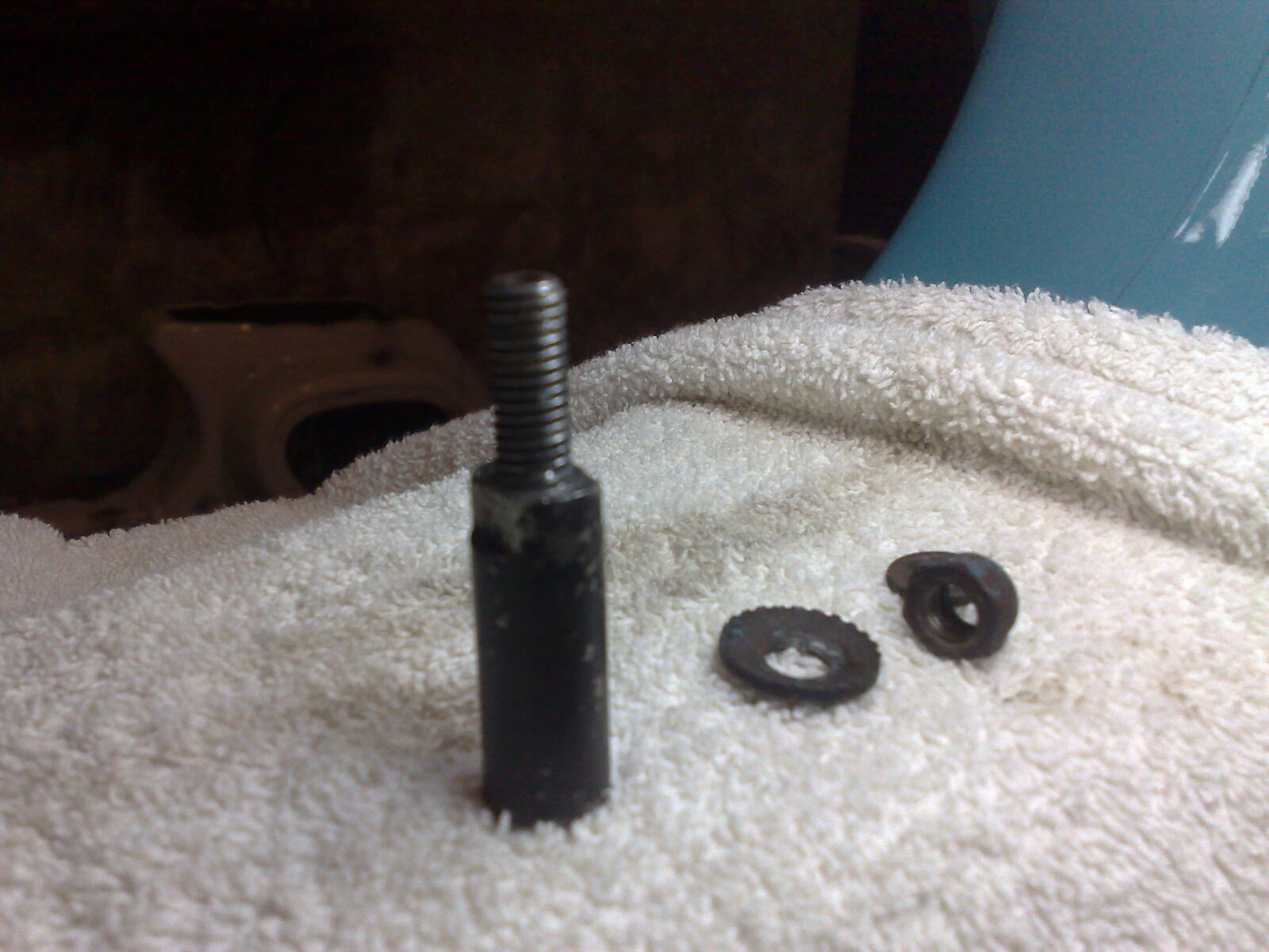

    Da ich auch ganz gerne XL1 Papiere haben wollte, hab ich den XL2 Rahmen verkauft und mir nen guten XL1 gekauft. Das Distanzstück hab ich aber mal rausgesucht:
    Im Grunde sollte ja damit alles passen. Wüsste jetz nicht, dass du die gabel verändern musst

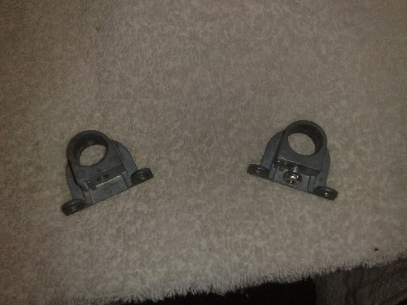

    Unter den linken Teilen kann ich mir auch echt nichts vorstellen ( evtl was von den Blinkern, die ja jetz nicht mehr da sind ).
    Das rechte Teile ist tatsächlich innen Hohl und dachte mir, dass es ne Einstellschraube im Bereich des Blocks sein könnte ( war ziemlich verdreckt ). Komisch ist nur, dass ich Kupplung, Schaltung und Bremse bereits eingehängt und eingestellt hab. Außerdem hat das Teil ein M8 Gewinde und passt somit nicht auf Vergaser, Kupplung oder Schaltung. Und bei meiner Bremse ist auch alles bereits fertig.
    Naja, danke für die Antwort. Ich denke mal, dass sich da was untergemischt hat, was ich wohl nicht mehr brauche.
