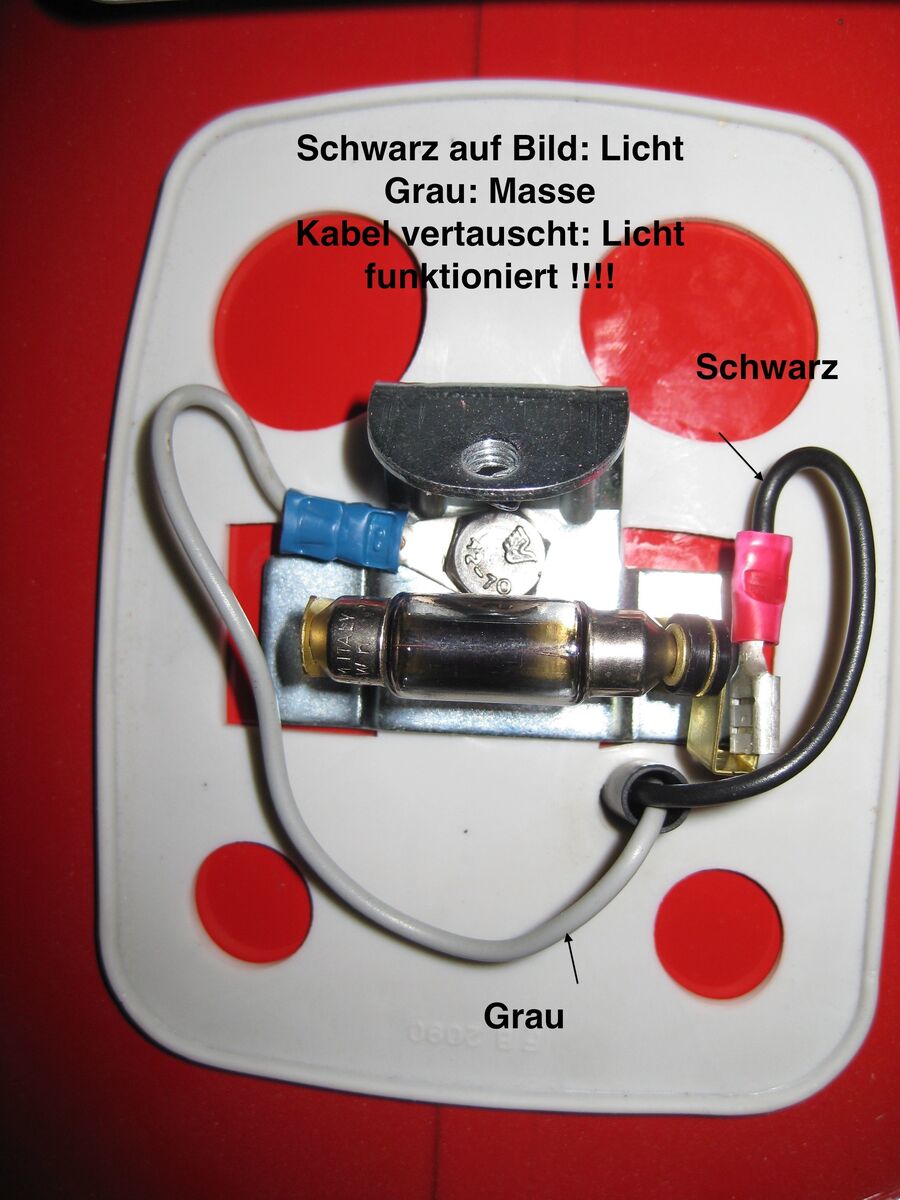

    erst mal vielen Dank für Deinen Hinweis. Hab die schwarzen Kabel nochmal gecheckt, waren aber wie auf Bild beschrieben. Beim Grübeln ist mir aber aufgefallen, daß beim Rücklicht das graue und nicht das schwarze Kabel auf Masse liegt. Ich weeeissss, sauuublöder Fehler, aber so ist das ja meist mit den Fehlern.....
    Auf jeden Fall hab ich die vertauscht, und.......Tusch........das Licht funktioniert!!!!!!!!

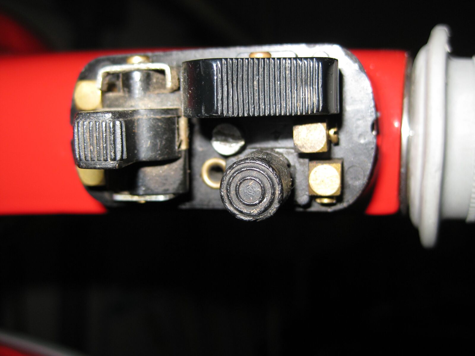

    Es gibt nur eins, was noch komisch ist: Das Licht funktioniert nur (mit Fernlicht und Standlicht, geschalten am Wippschalter (d.h. rechter Schalter auf Bild 4211)), wenn der linke Kippschalter in der linken Stellung ist. Ist der linke Kippschalter auf Position Mitte oder Rechts tut gar nichts.
    Also, ich könnt jetzt schon damit leben, immerhin hab ich ein funktionierendes Licht, aber wenn mir da auch noch einer einen Rat hat wäre das natürlich genial!
