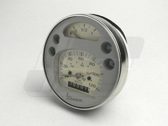

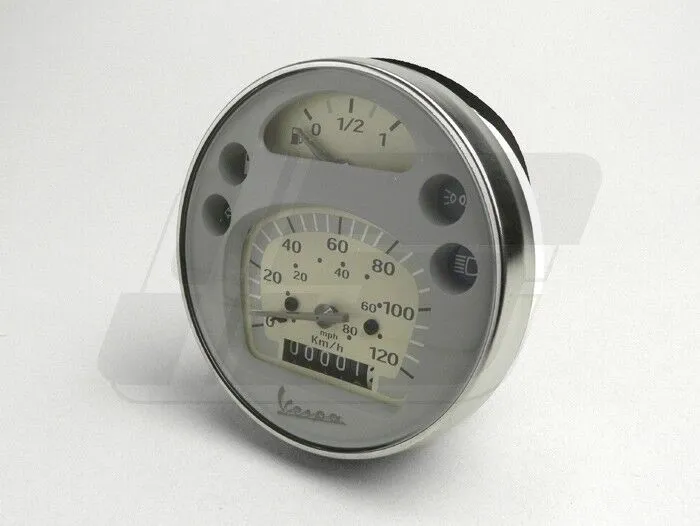

    Hallo Leute,
    ich bin stolzer Besitzer einer PK50 XL1 Bj. 1987.
    Vor kurzem wurden mir Lenkerabdeckung, Scheinwerfer und Tacho gestolen.
    Nach längerem hin und her hab ich alles wieder neu bekommen. Allerdings
    hab ich mir einen "PX 80-200E lusso MY Tacho" zugelegt, der auch passt.
    Dazu hab ich mir auch den passenden Kabelsatz gekauft weil der Stecker
    ja sonst nicht mehr passt.

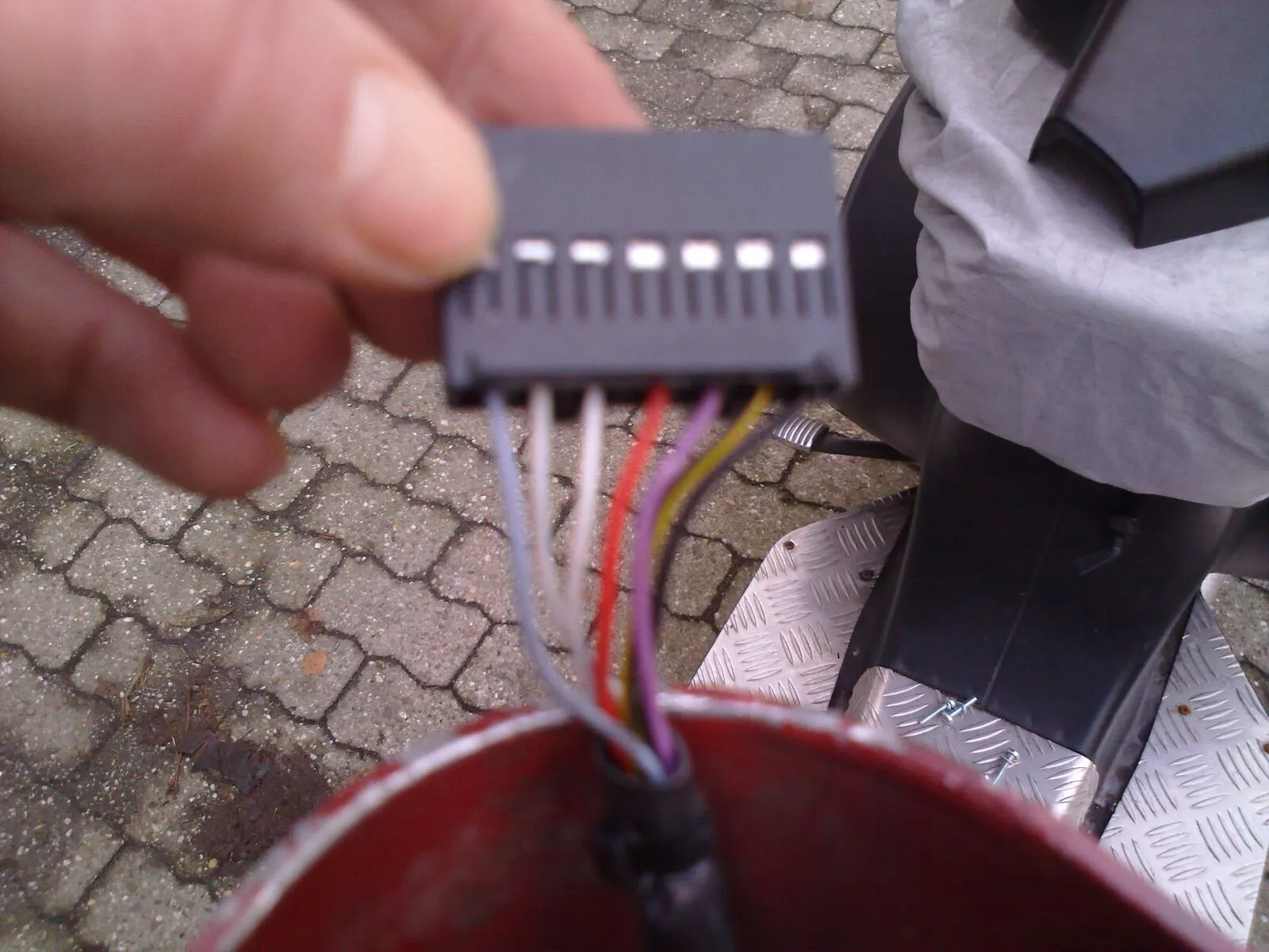

    Mein Problem:
    Angeblich soll
    der Kabelsatz mit der vorhandenen Belegung einfach so passen. Habs
    versucht und habe total Disco auf dem Tacho. Nichts leuchtet richtig
    oder zeigt richtig an. Die Belegung scheint am Stecker also falsch zu
    sein. Mit dem PK50 XL1 Schaltplan komme ich auch nicht richtig klar. Hat
    jemand 'ne Idee (und evtl. auch 'n Foto) wie man das am Stecker richtig
    umsteckt. Hab schon ein paar Umsteckversuche gestartet und es gab immer
    nur anders Disco.
    Ich wäre sehr dankbar für eure Hilfe.
