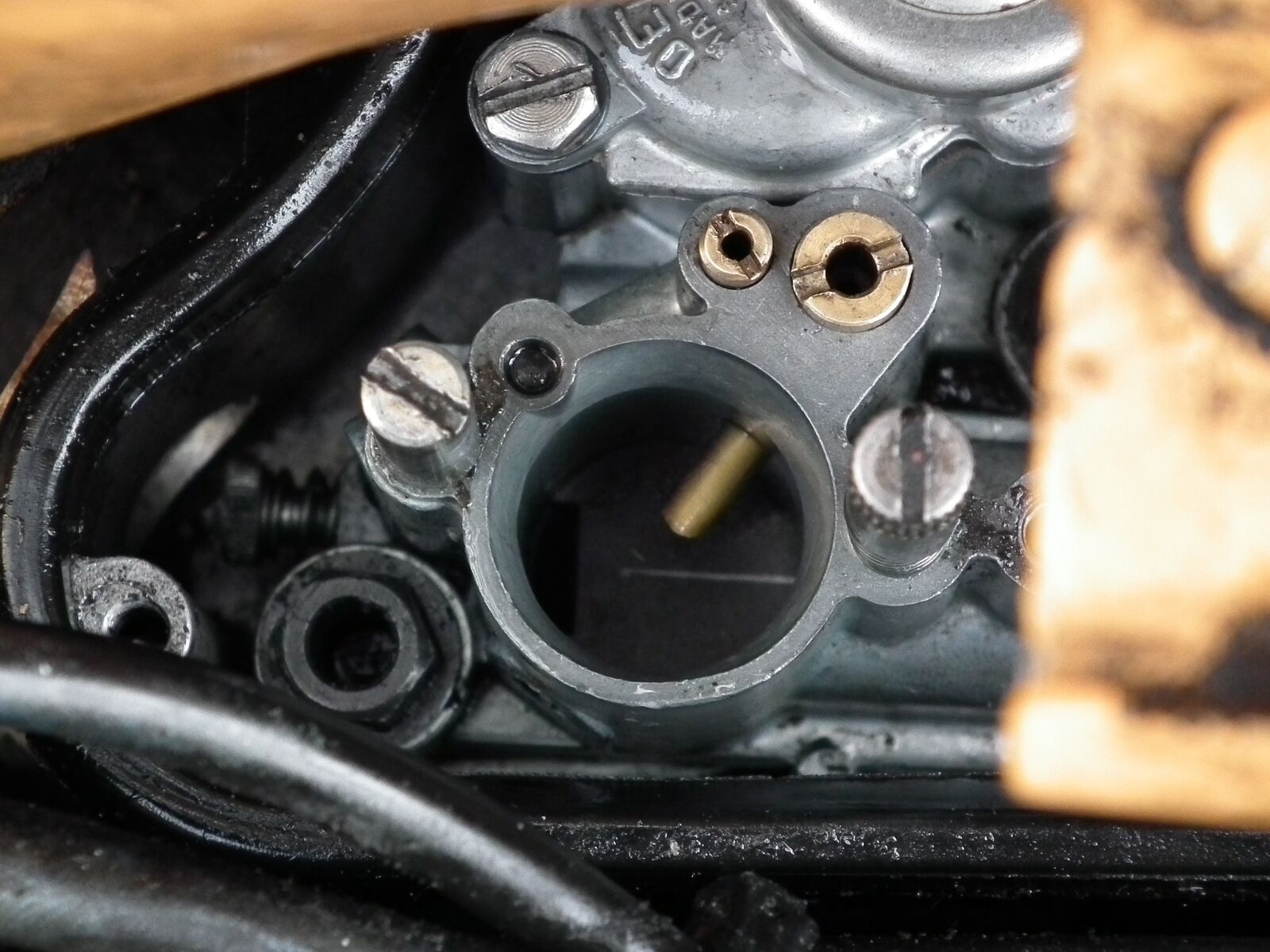

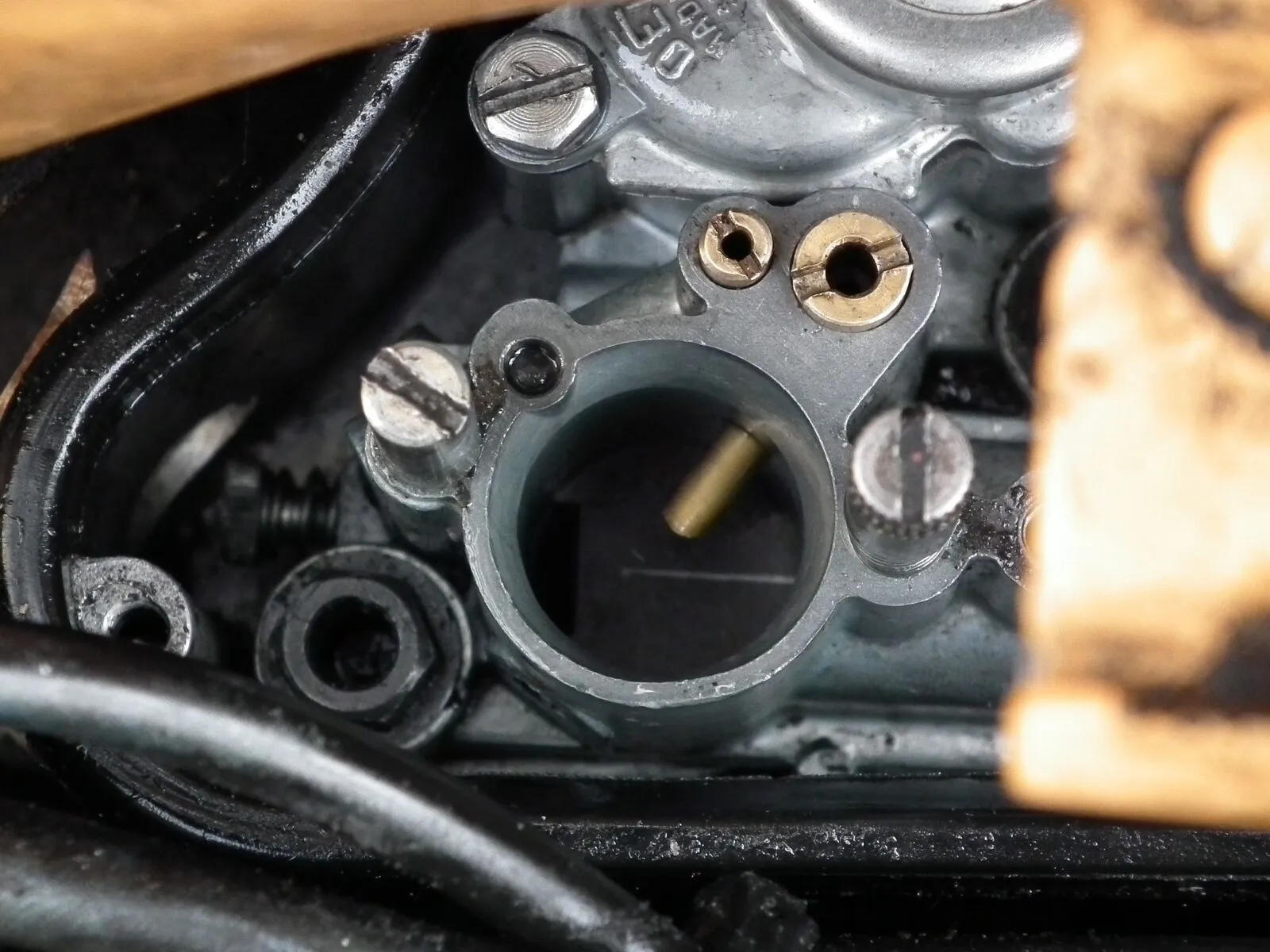

    Hallo Leute,
    wie Ihr seht bin ich neu im Forum. Meine Vespa P80X mit einem 139ccm Zylinder hat Probleme mit dem Vergaser. Wenn ich den Benzinhahn aufdrehe läuft die Schwimmerkammer voll und sobald man den Motor anschmeißt und gas gibt läuft viel zu viel Bezin durch den Vergaser zum Motor, sodass es richtig spritzt. Die Folge ist, dass der Motor nur ein kurzen Moment läuft und dann absäuft. Anfangs dachte ich an eine falsche Einstellung des Vergasers, jedoch erwieß sich das als hinfällig. Dann dachte ich es liegt an dem Schwimmer und der Nadel, jedoch auch nachdem Ich diese neu gekauft habe und eingebaut bestand das Problem wie gehabt. Bin nun echt aufgeschmissen und weiß nicht wiklich weiter....
    Wo könnte das Problem liegen?!
    Bitte um Hilfe!
    Grüße
    Laszlo
