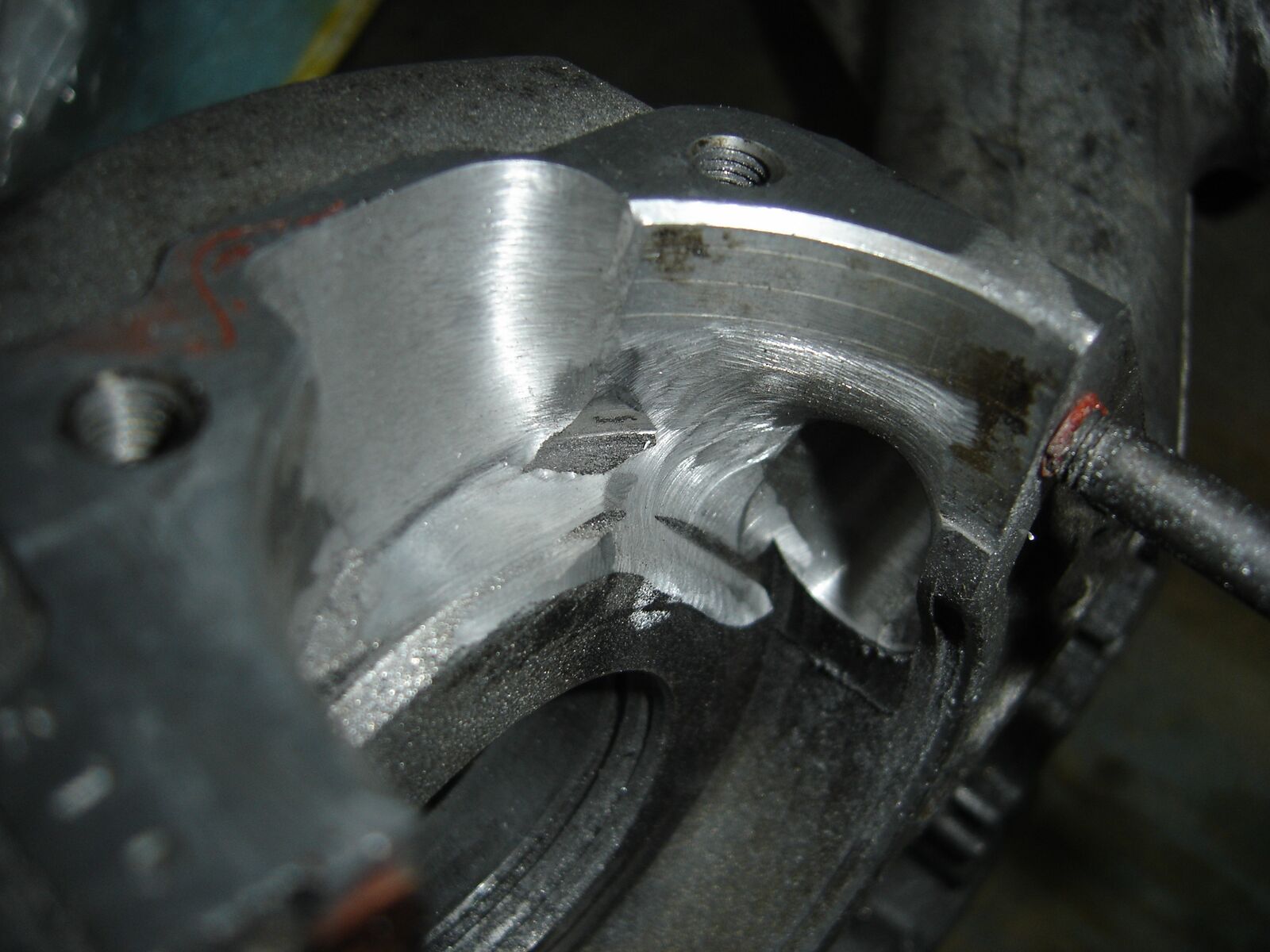

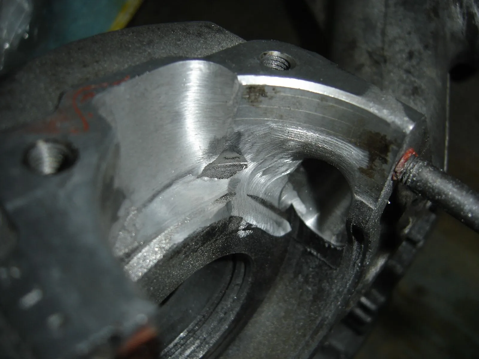

wollte gerade meinen Motor zusammensetzen und bin auf ein kleines Problem gestossen. Das Motorgehäuse war auf der LiMa-Seite an der Stelle durchgebrochen an der das Nadellager der Hauptwelle in dem Sackloch sitzt.
Das Loch habe ich zuschweissen lassen und leider nicht bemerkt dass der Schweisser das Alustück zum verschliessen "versenkt" hat. Das ganze auch noch leicht schief, denn nachmessen hat folgendes ergeben:Tiefe Sackloch: 11mm, 10,96mm, 10,54mm und 11,32mm (einmal rundrum gemessen quasi)
Nun hat das Nadellager ja 12mm. Das heisst also an der "ungünstigsten" Stelle stehst 1,46mm über. Ich habe mal einen Lager-Dummy versenkt und es ergibt sich tatsächlich der erwähnte Überstand.
Kann man den Motor trotzdem zusammensetzen oder führt das zu größeren Problemen? Habe jetzt auch schon etwas rum gedremelt, damit es wenigstens gerade sitzt. Bin mir aber nicht ganz sicher ob das so funktioniert.
Wenn ich noch mehr "weg" nehme, dann wäre es wieder durch am Motorgehäuse.Bitte um Hilfe in schriftlicher Form oder eines Primavera-Gehäuses....^^!

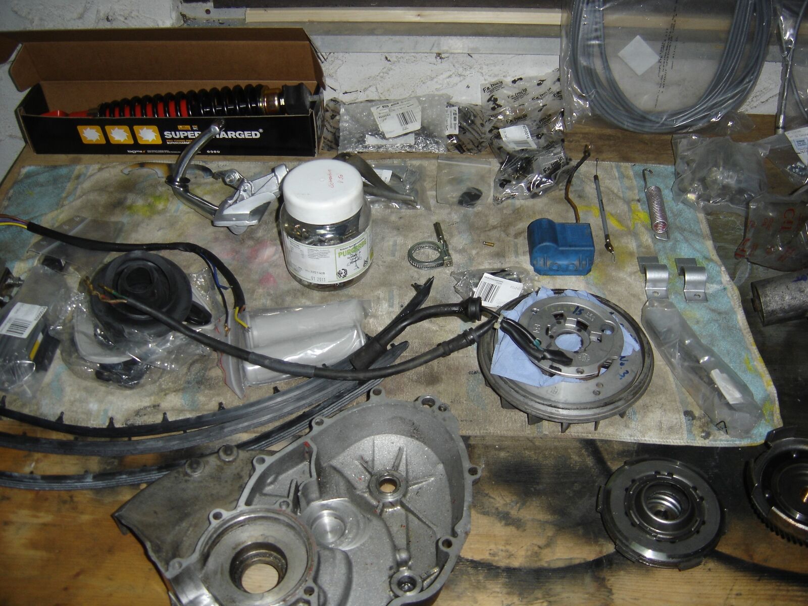

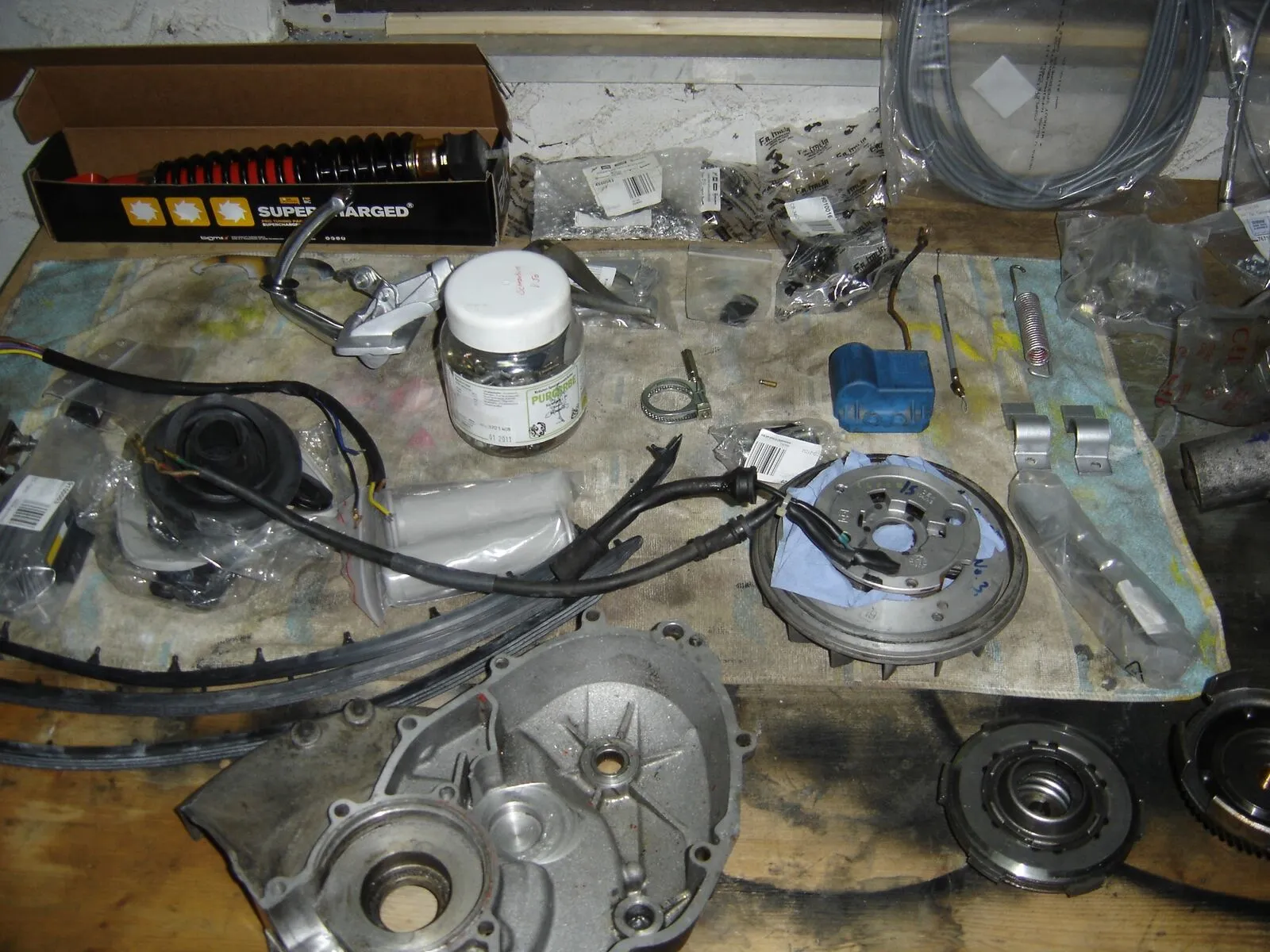

So langsam ist der benötigte Teilehaufen komplett. Muss noch ein Loch an der LiMa-Seite schweißen lassen und dann kann's fast los gehen mit dem Zusammenbau. Der Motor wird noch glasperlgestrahlt, das eine oder andere noch poliert und aufbereitet.

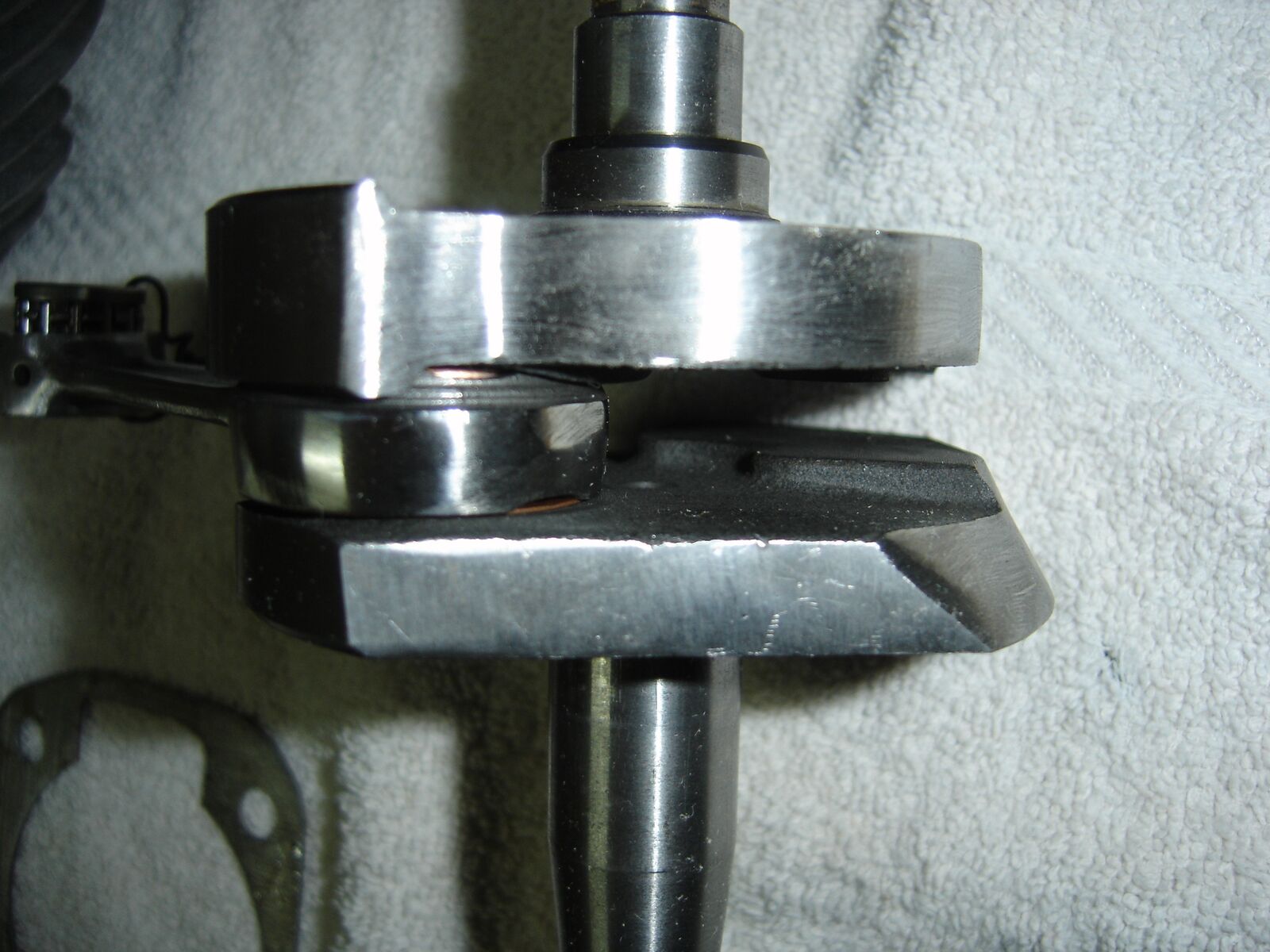

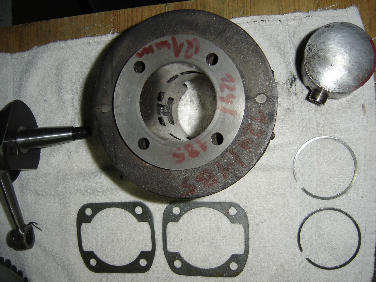

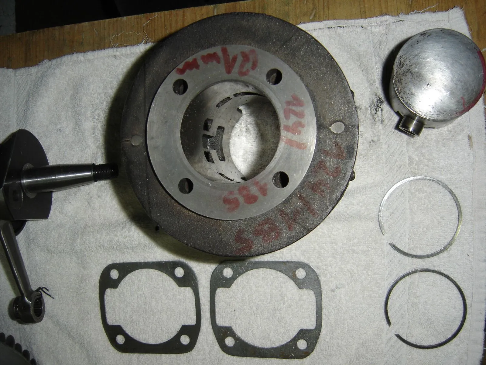

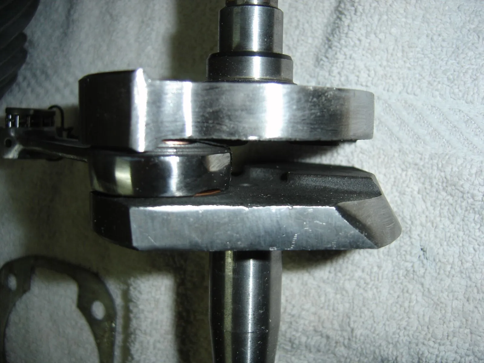

Ich habe das oben nicht erwähnt, deshalb jetzt hier... Der Mikuni hängt an einem Membran-ASS mit Mini-Tassis, der mit einem 27er Schnüffelstück versehen ist. Der Einlass ist/wird angepasst und die Überströmer sind auch aufgedremelt und angepasst. Die Kurbelwelle ist gerade in der Mache damit's passt. Ich mache mal ein paar Fotos von Motor und Einzelteilen demnächst.
Ich denke, aber so sollte es schon relativ gut klappen. Steuerzeiten liegen so um die 186/128, Quetschkante waren glaube ich 1,3mm. Wenn's neu vermessen ist kommen die Daten auch hier rein...Größeres Problem ist gerade die verdammte Farbwahl an Gabel und Felgen...^^ Ich habe mir mal beim Vespaschieber (Danke an juny und ein Hoch auf die Gallerie) das Zeug in schwarz angeschaut. Auch schön...
