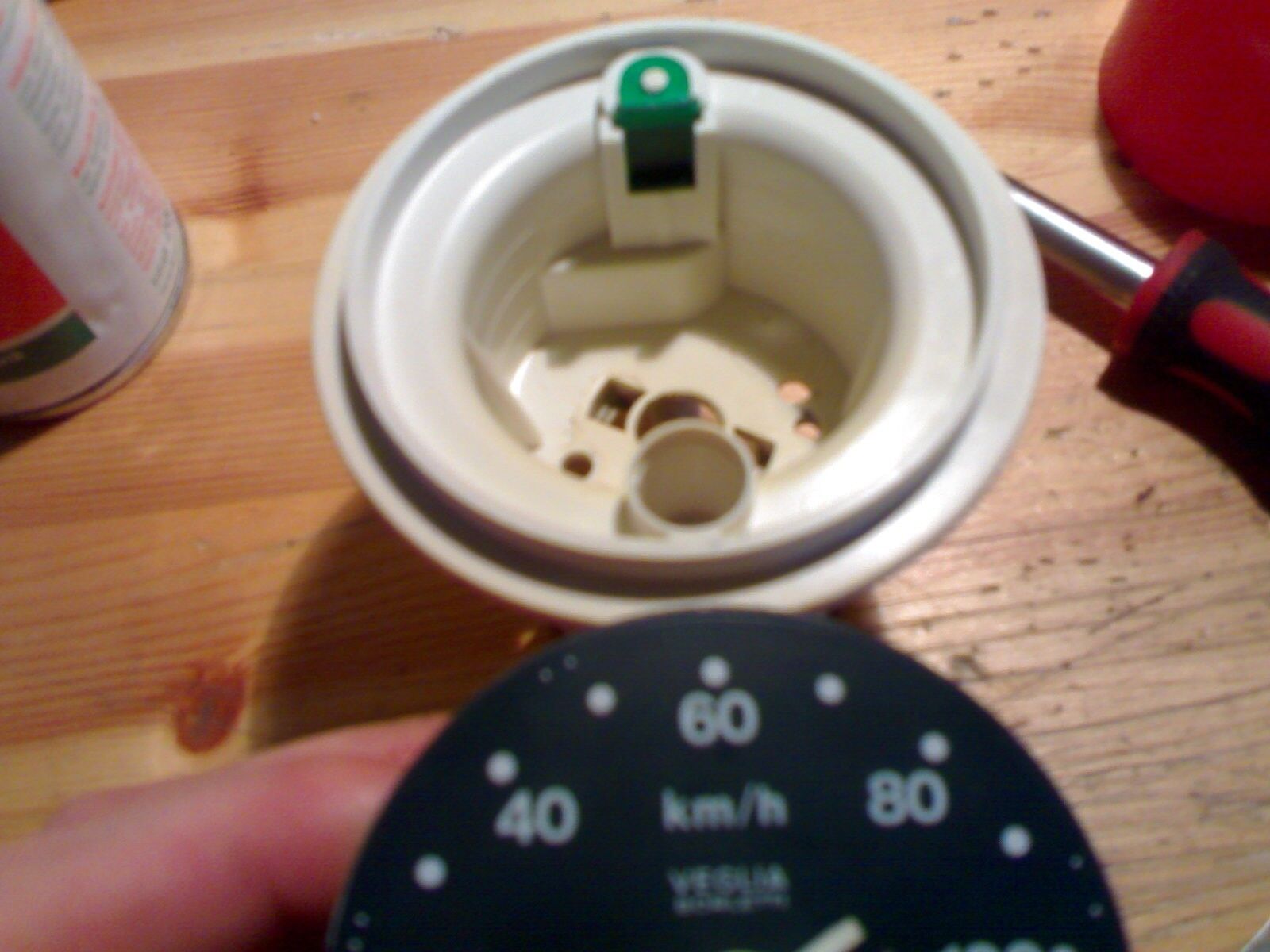

Nun das untere Teil anbauen mit den zwei wellen. und auf richtigen Sitz Prüfen hab leider das Foto vergessen kommt vll. noch.

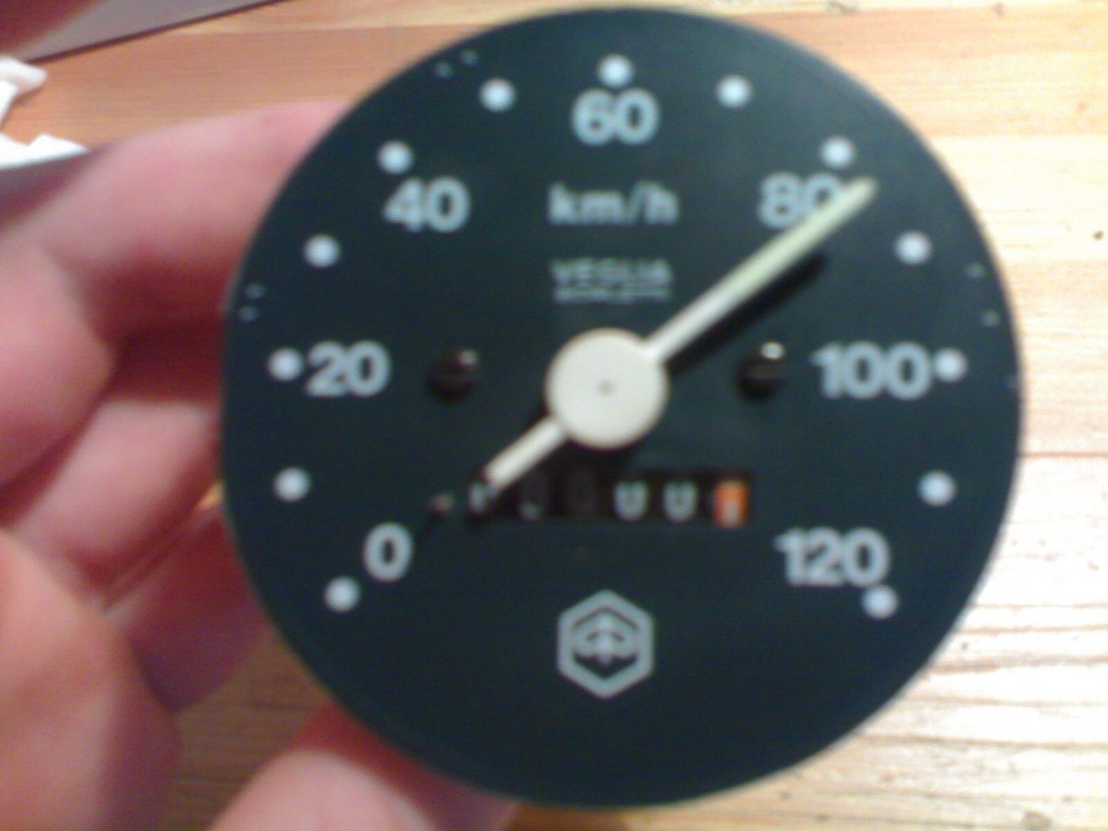

Erst jetzt wieder die Nadel einbauen! Sie sollte aber beim draufdrücken bei 80km/h oder bei 40km/h sein je ob ihr den 60km/h Tacho habt oder den 120km/h Tacho.
Dann die Nadel nach rechts drehen und an dem silbernen Stift vorsichtig drüber hiefen.
Wenn ihr das gemacht habt das Weiße Gehäuse wieder einsetzten dabei muss der30km/ Punkt oder der 60km/h Punkt genau zum grünen zeigen sonst passt es nicht rein!
Nun das Glas in das Schwarze Gehäuse hineindrücken.
Danach das schwarze Gehäus auf den Rest setzten unt die Kanten unten wieder mit Hammer und Einschlagdorn wieder richtig umbiegen fertig.Ich hoffe es hilft euch euren Tacho zu verstellen. Kleiner Tipp wenn ihr soetwas vorhabt und ihr eure Vespe doch mal verkaufen wollt müsst ihr es sagen! Am besten ihr schreibt euch auf wieviel Kilometer sie davor hatte!!

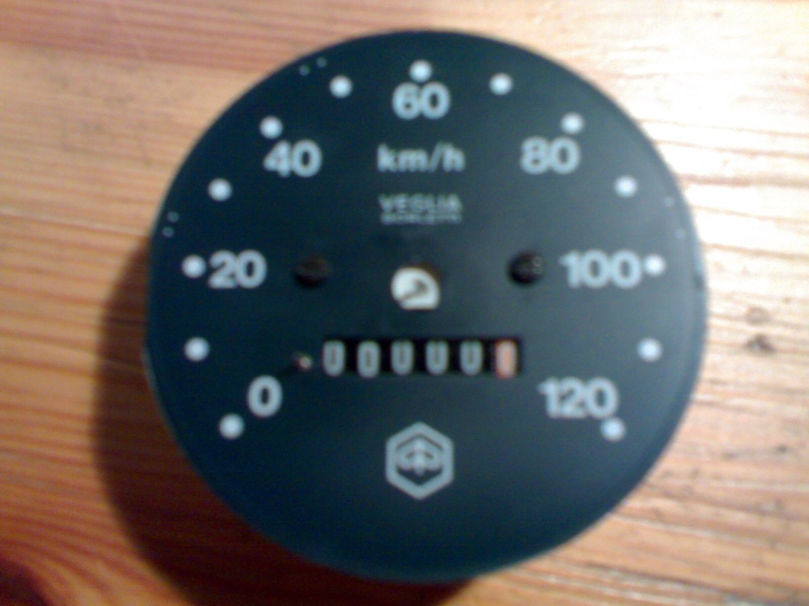

So nomal ne neu Antwort:-)

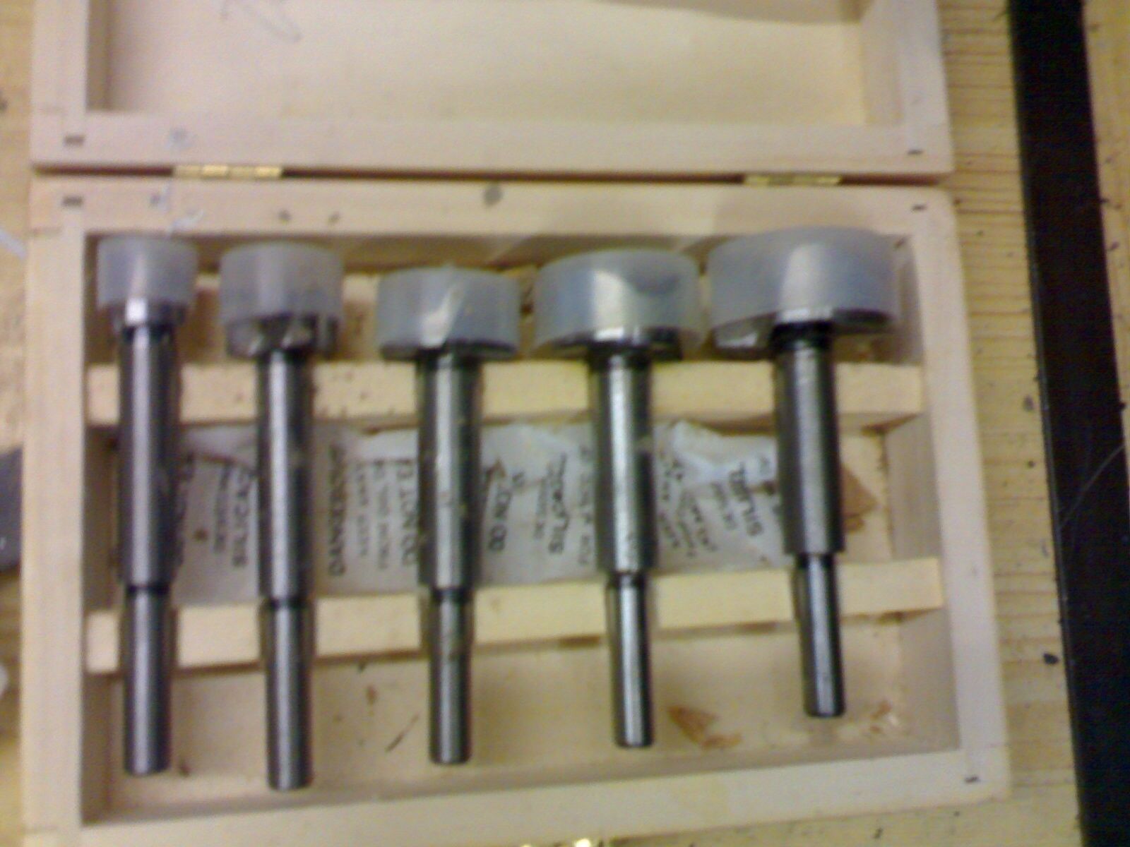

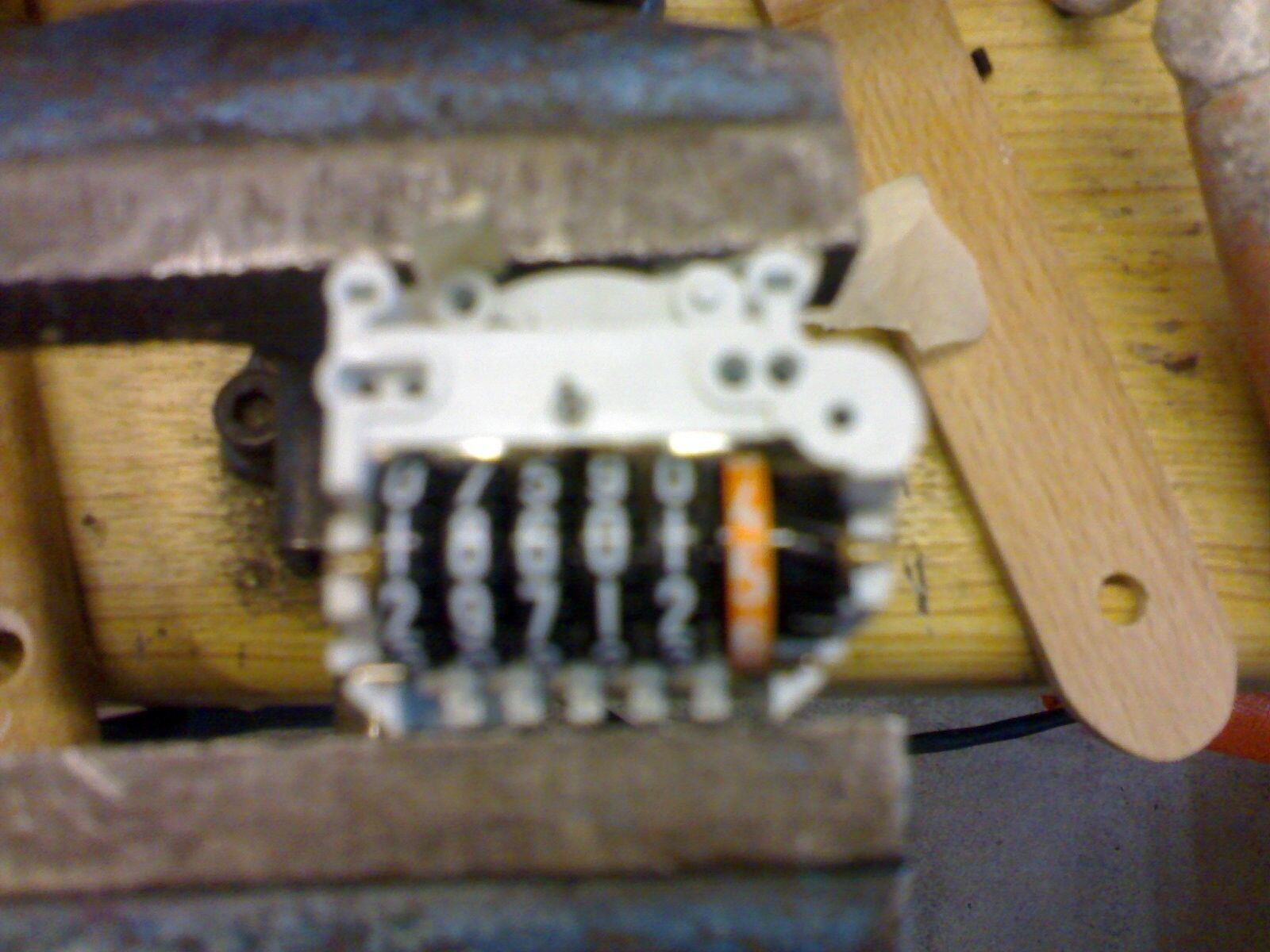

Wenn ihr euren Tacho einspann um ihn aud 0km zu drehen aufpassen das ihr keine Zahnräder einklemmt.
Um den Tacho runter zu drehen hab ich aus einem dicken Bohren glaub durchschnitt ist 3cm gewesen ein klebeband außenrum geklebt und von Tesa einen schwarzen Klebestreifen genommen der ziehmlich weich ist um die Zahnräder nicht zu zerstören
So die Bohrmaschine mit dem Spezialwerkzeug TachoAufNullDreher muss sich nach rechts drehen wenn die km weniger werden müssen und nach links das sie mehr werden.
Die Bohrmaschine an das kleine schwarze Zahnrad ansetzten und Vollgas geben. ich hab undgefähr 15min für 20.000km gebraucht! Also viel Spass!
Wenn ihr fertig seid als erstes die Tachoscheibe wieder einbauen!
