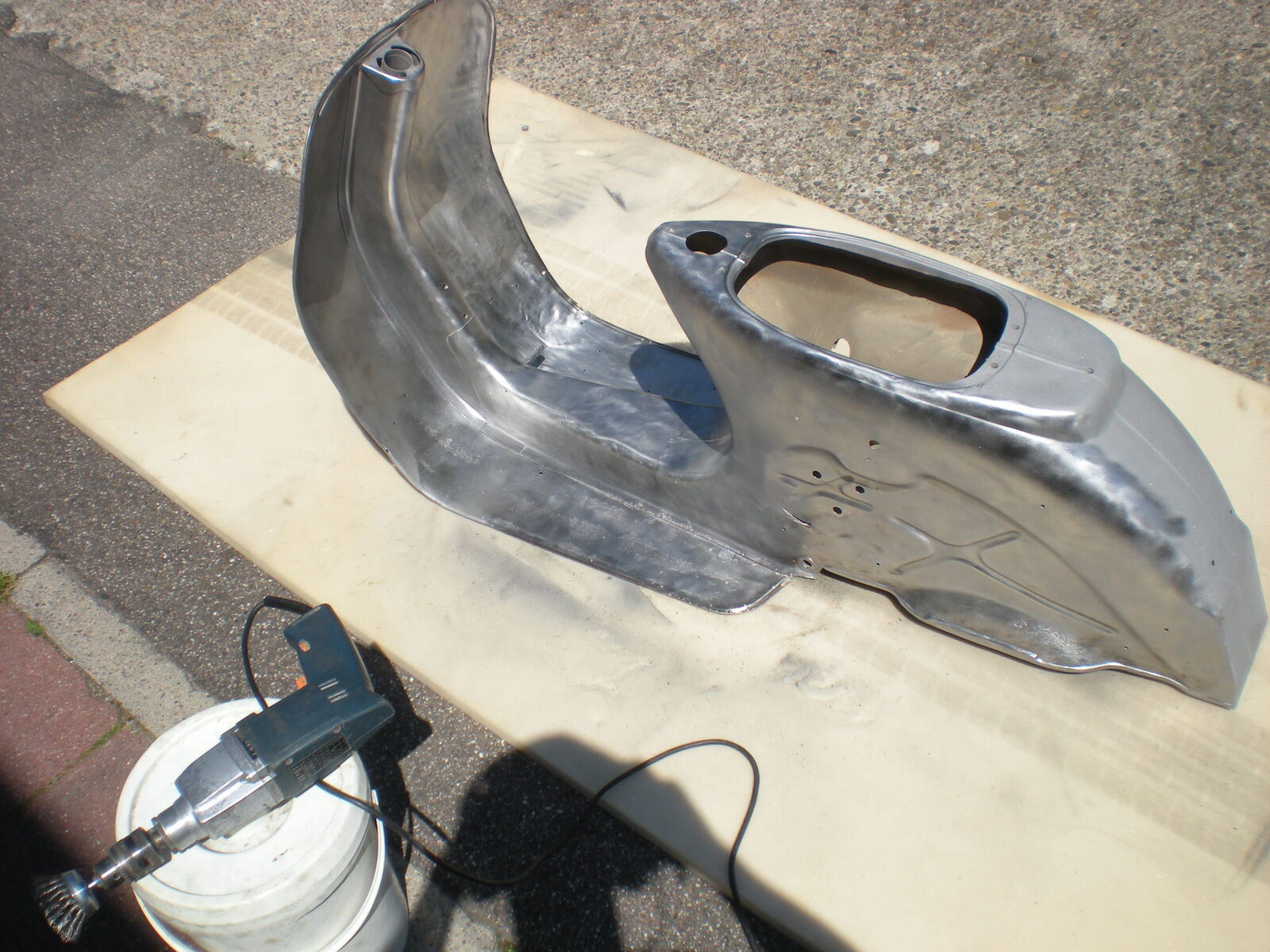

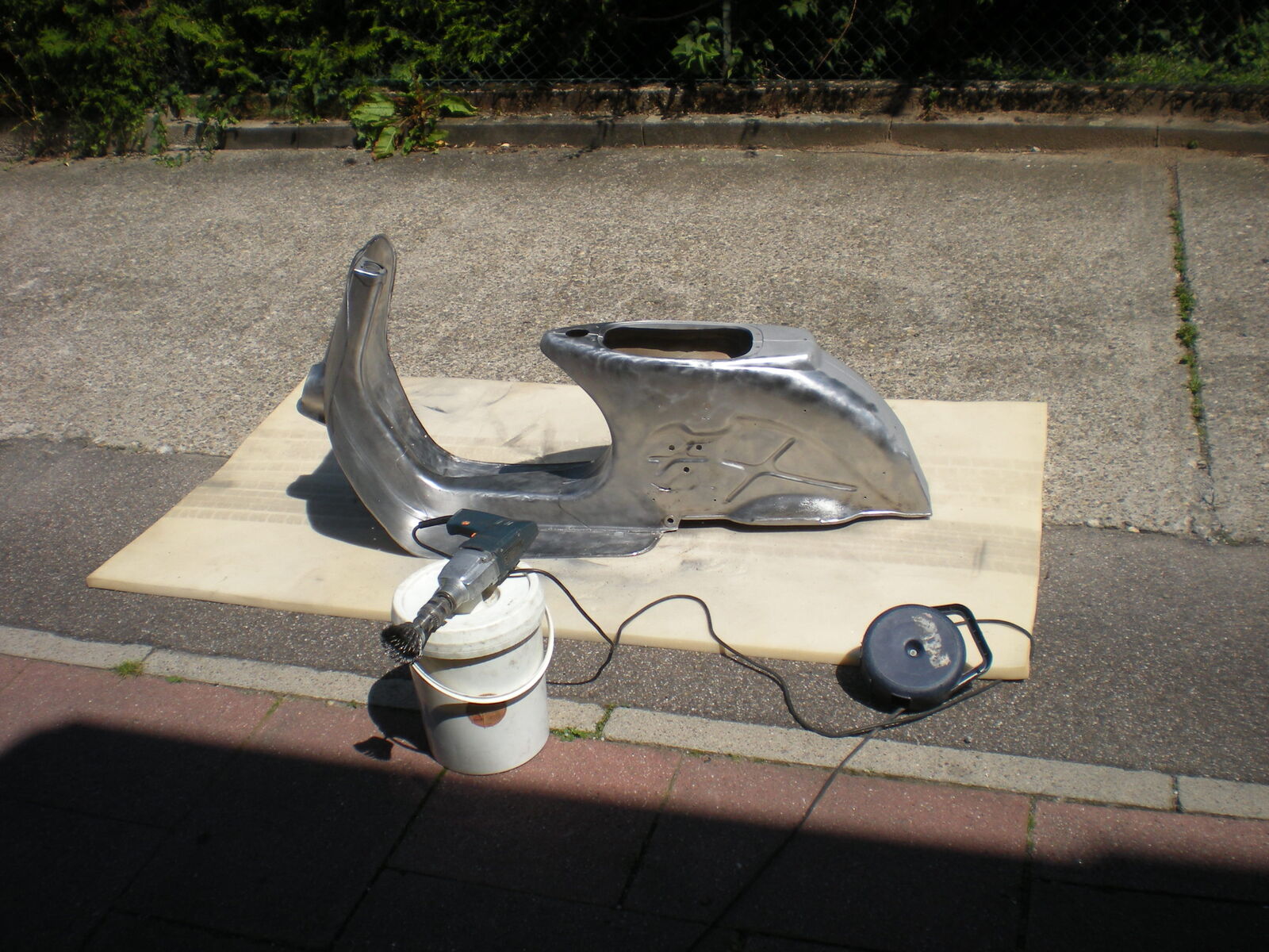

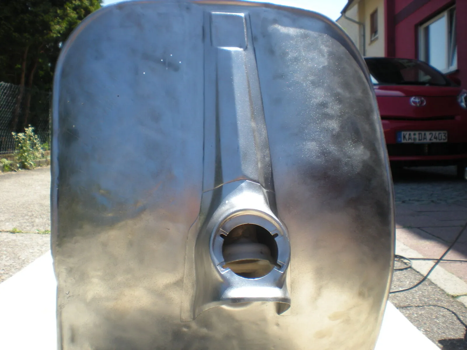

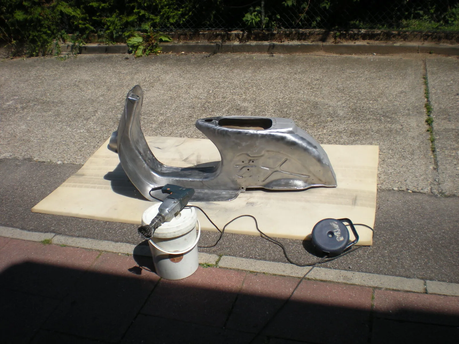

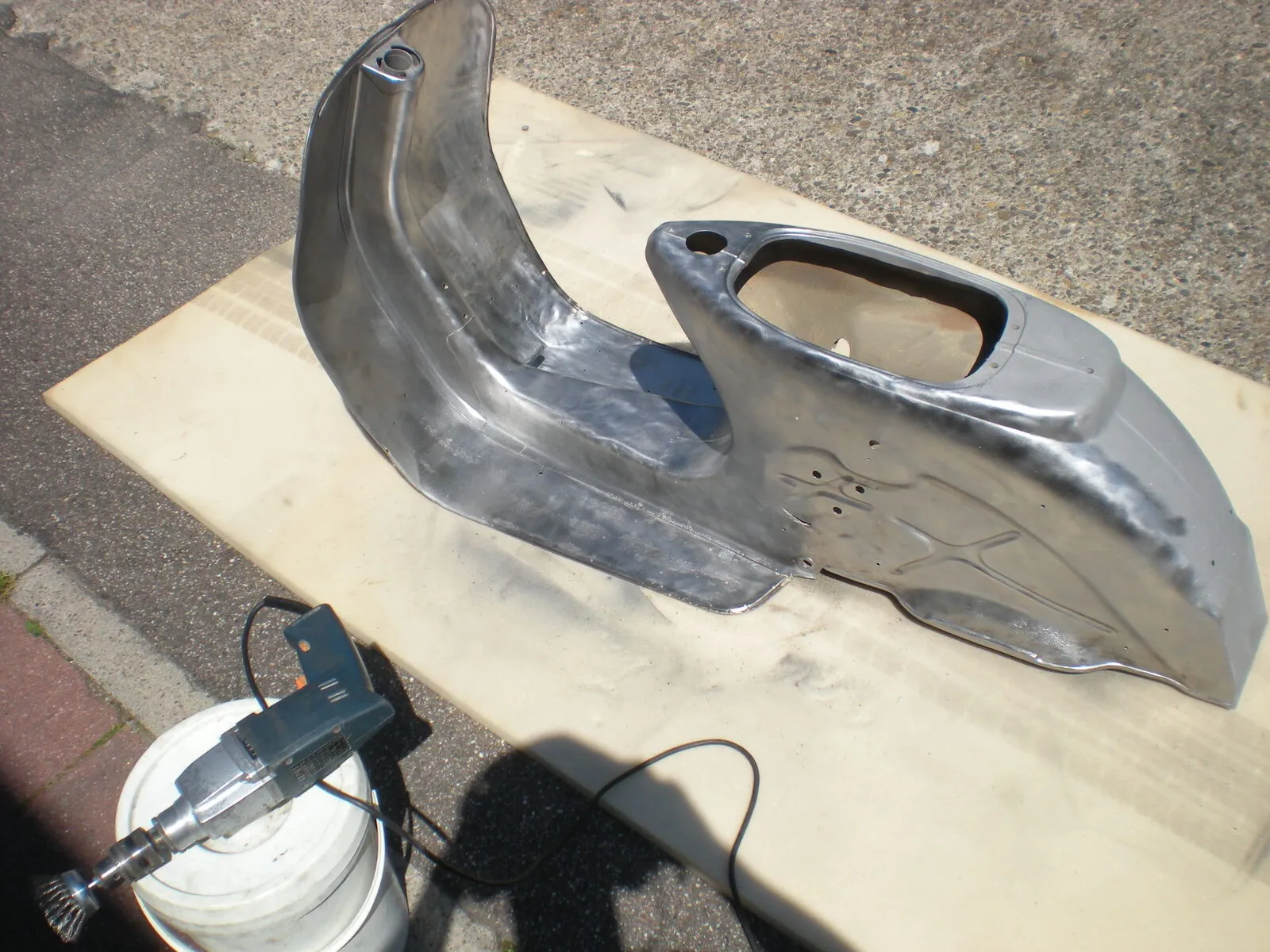

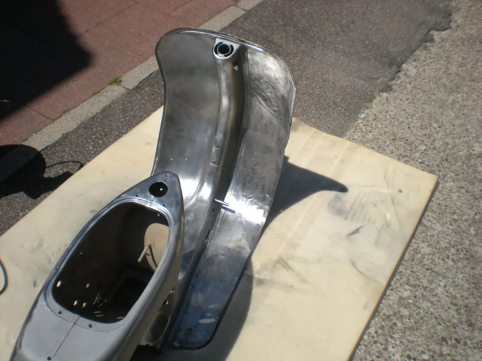

    sagen wirs mal so, dass da unebenheiten sind ist klar, deswegen gebe ich sie ja acuh zu einem karosseriebauer. also industriestrahler ist jetzt übertrieben wie hier interpretiert wird....auf der vespa waren 4mm spachtel...wenn er das mit "normaler" körnung geamct hätte....wäre für mich das unbezahlbar geworden ( bin noch schüler). er strahlt hauptsächlich autokarosserien, aber halt auch geländer und maschinen. es war eine geldsache. schleifen musste ich aj,w eil noch kleinste spachtelreste zurückgeblieben sind und ich alles unten haben wollte, klar wurde es dadurch dünner und dass ist auch nicht gut. jedenfalls denke ich nicht,d ass sich das blech durch das sandstrahlen verzogen hat...es wurde in mehrerens chritten gestrahlt, damit das amterial nicht zu heiß wird und sich verbiegt. aber ich sage mal so....so habe ich es gemacht, es war nicht die edelste wariante, aber ich bin da nochs ehr unerfahren, doch ich versuche ab jetzt nur das beste aus der karosserie zu machen....deshalb auch das verzinnen.
    hi, also die strahlarbeiten waren unzureichend, weil er nicht reingestrahlt hat und teilweise an verschiedenen stellen noch spachtel vorhanden war, da wo er es nicht gesehen hat. das war ein industriestrahler, der eine krasse körnun benutzt hat. ich wollte einfach, dass es schön glatt ist und einfach 1a. die stunden waren es mir wert ;)
    PS: das blech ist für seine art von vespa echt noch verdammt dick.

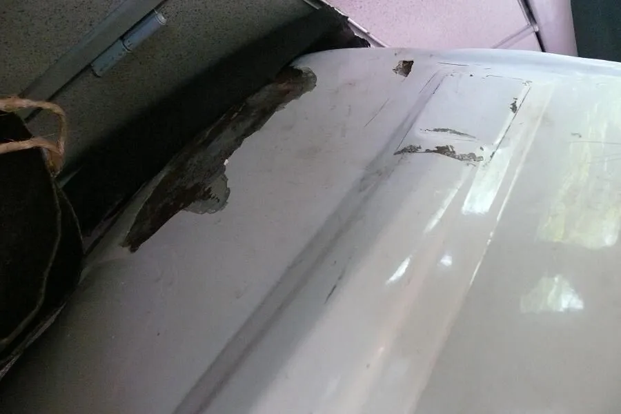

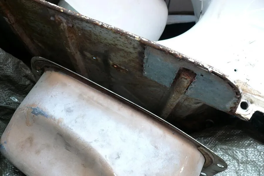

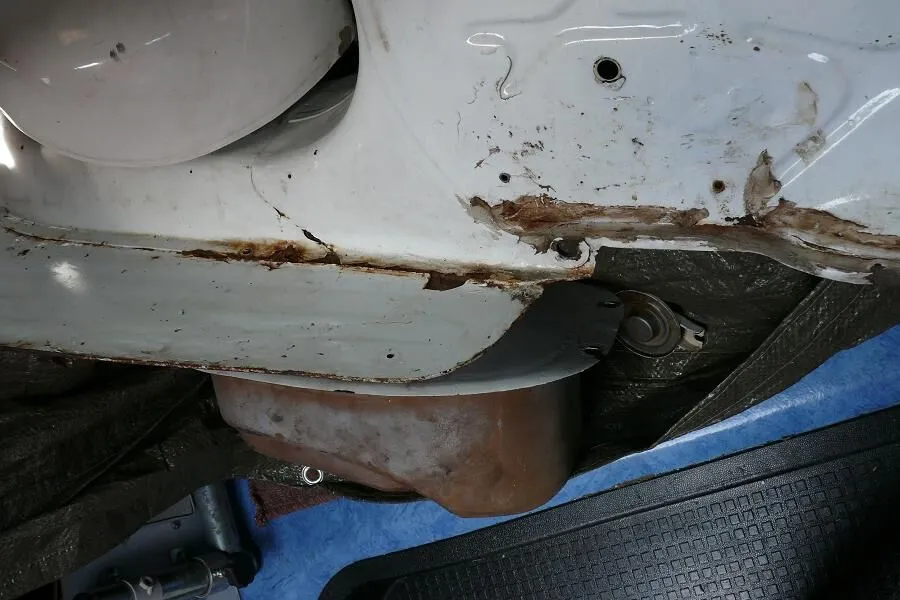

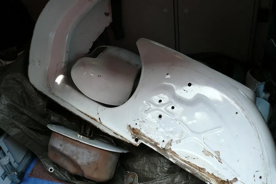

    hi leute, ich bin noch neuling im thema komplettrestaurationen und deshalb werde ich hier mal meine sorgen, fragen und bilder reinposten und hoffen, das ihr mir dann dabei weiterhelfen könnt.
    okay also ich habe eine GL 150 Bj.62´ und habe sie völlig kaputt gekauft. den motor habe ichs chon komplett überhilt, da ich das mit einem erfahreren freund gemacht habe. vespa wurde komplett demontiert und sandgestrahlt. der strahler hat jedoch schlechte arbeit geleistet und ich werde morgen nochmal losfahren und nochmals schön in den hauptkanal und auf den sich schon angesetzten rost strahlen lassen. danachw erde ich gleich mit einem freund abschleifen und dann gleich zum grundieren bringen. das letzte mal ( siehe bilder) haben wir 8 stunden geschliffen, bis der spachtel, den der strahler übersehen hat runter war^^.alle anderen teile wie lenker, gabel, usw., die nicht aus blech sind sind schon grundiert und warten im keller auf ihren lack. nach dem grundieren werde ich die karosserie dann auch bald zum karoseriebauer bringen, der für mich den ganzen haufen wwider schön in form bringt und verzinnt. soweit mal die theorie. ich werde hier jetzt mal ein paar bilder reinstellen, wie sie vor und nach dem sandstrahlen/ schleifen aussah. über die ganze karossrie hat sichs chon leichte bräune gebildet und im rahmen ist nicht gestrahlt woeder, deswegen morgen nochzmal auf zum strahler. wenn ihr was dazu sagen wollt oder so schreibt einfach, dass würde mich freuen. sobald ich problemem mit dem motor habe oder ich fragen habe stelle ich sie hier. danke schonmal im voraus. gruß ;)
