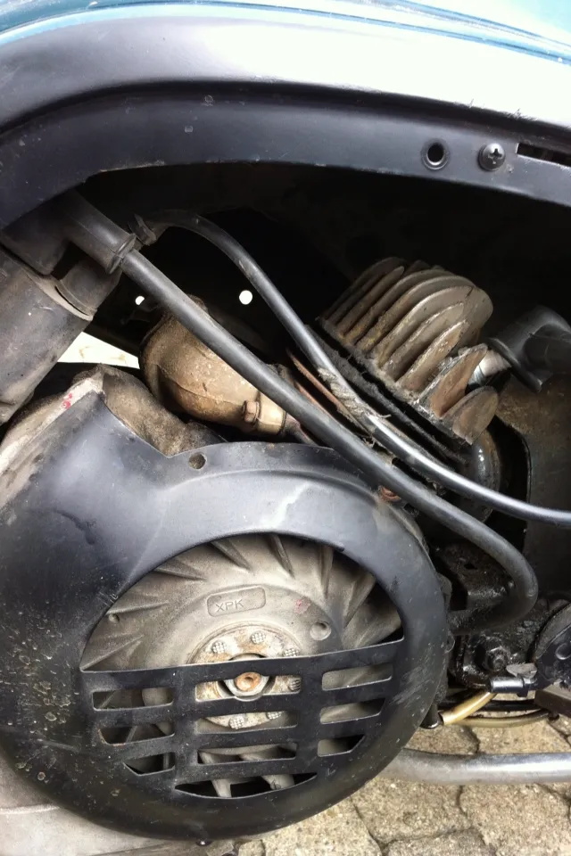

ja die Abdeckung hab ich nur für das Bild runter gemacht normal ist die schon drauf. Anschieben auch schon gemacht, war nix. Dann also mal den Zylinder prüfen. Ojee ob die noch diesen Sommer mal läuft....
OK gut also Zündkerze raus, und dann mal ne weile antreten bis nix mehr drinn ist. ok Das mit der seite war dann wohl doch nicht so ne gute idee wie es aussah^^
also Sprit kommt zumindest bis zum Vergaser. Und es kommt ein relativ dicker rauch aus dem auspuff... macht des was, dass die auf der seite lag?
Also hab bei der vespa einen neuen Schaltzug reingemacht und sie dazu auf die Seite gelegt. Dann als der zug drin war, alles gute wollte ich sie starten, aber selbst auf vollgas ging sie nach ca. 30 sec aus und tuckerte da nur so vor sich her. Sie deht einfach nicht richtig hoch. Benzinzufuhr ist ok, zündkerze auch. Was könnte denn noch sein?
GGf. Vergaser hab ich gedacht aber was könnte da sein? -
