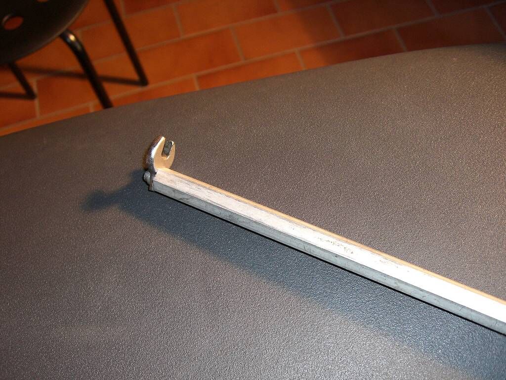

    Mittlerweile habe ich mir für die Einstellung der LL-Gemischdüse nochmal ein besseres Werkzeug gebastelt, aber seht selber!
    Die Düse lässt sich jetzt mit einem Finger einstellen. Die Rändelmutter ist durch eine Madenschraube fest mit der Düse fixiert.
    Heinz

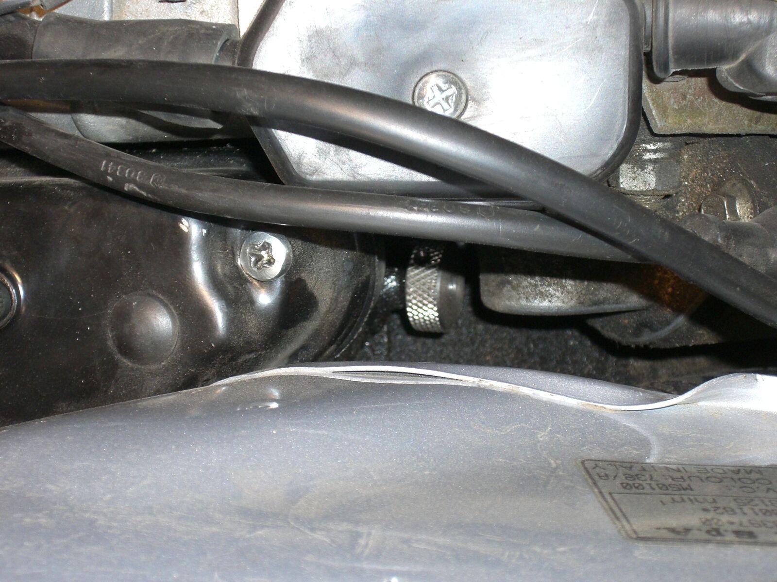

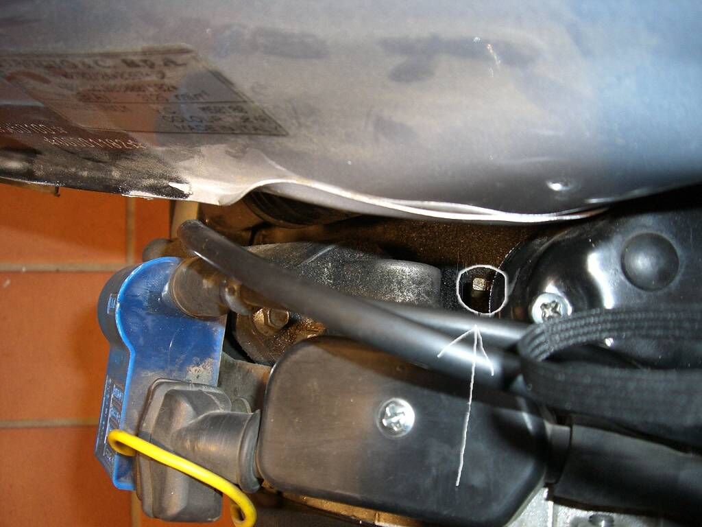

    So, jetzt aber, mit Foto und mittlerweile auch einem passenden Hilfswerkzeug. Schuld ist der Anlasser, der verhindert das man auf geradem Weg an die Düse gelangt.
    Heinz
