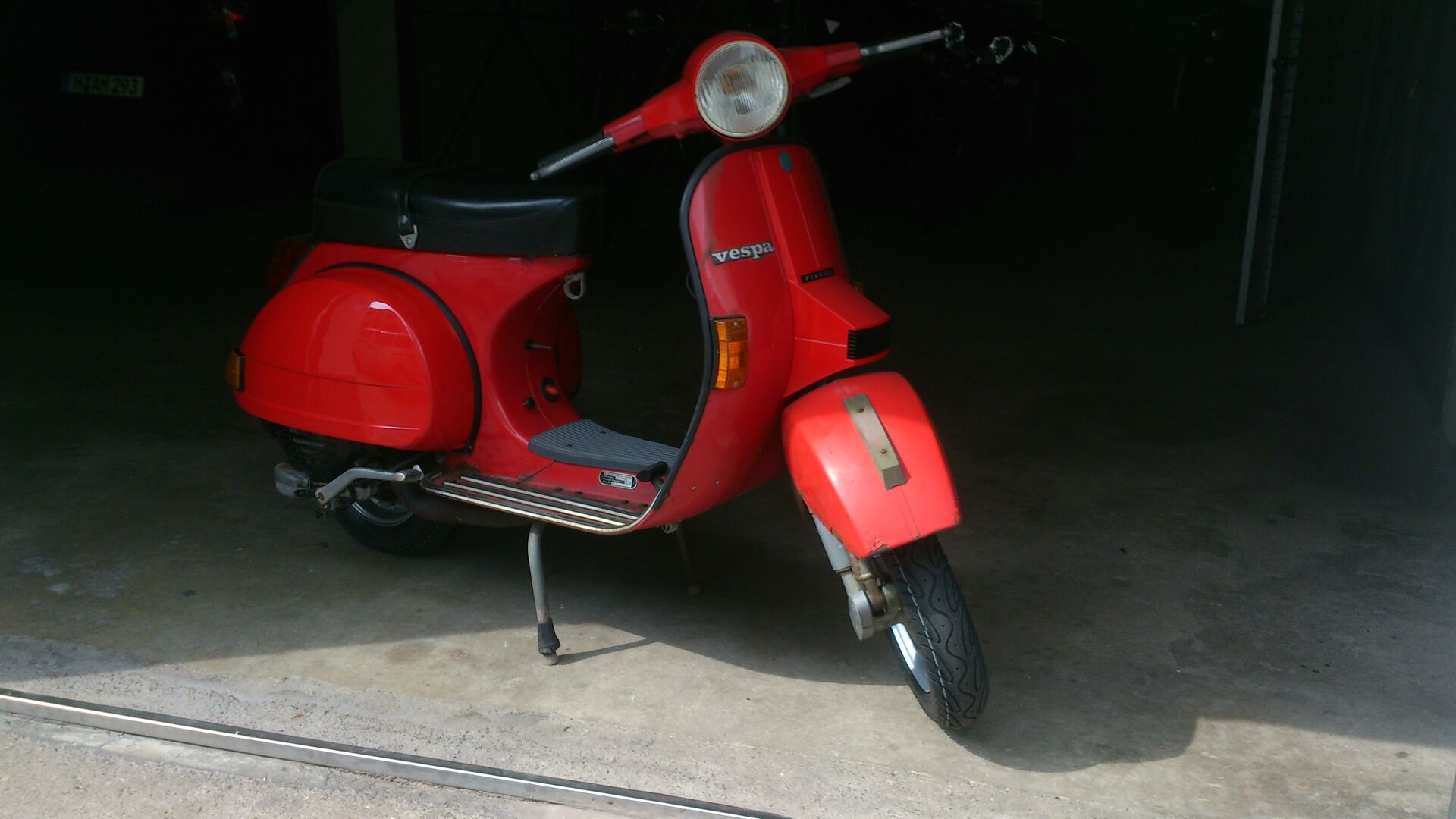

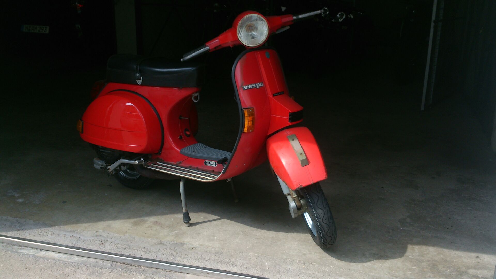

    Backen, Kotflügel vorn, Handschuhfach, Kaskade und Lenkerabdeckung sind neu lackiert mit 2k Lack, Farbton Rosso Cina. Leider fehlt mir Platz und Zeit um den Rest in einen ebensolchen Zustand zu versetzen.
    Keine Welle hinter dem Koti, Reifen ca 100 Km. Springt auch nach längerer Standzeit super an, läuft super. TÜV ist fällig.
