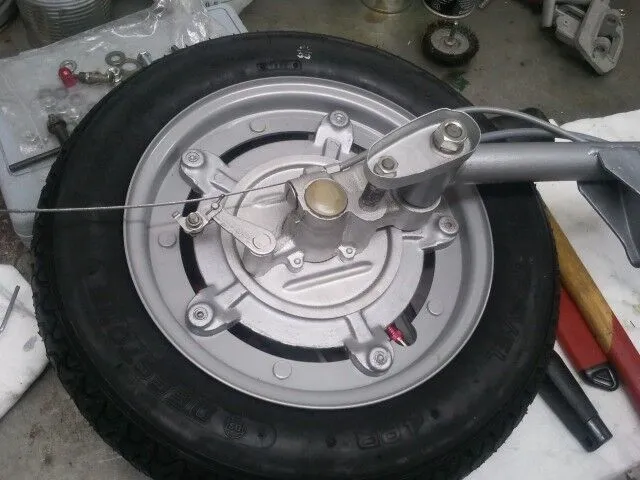

    Guten Abend,
    Habe heute mal damit angefangen meine Neu teile zu verbauen, habe beide reifen auf die felgen gezogen,
    die tachowelle eingezogen und den vorderen Bremszug eingebaut. Hab aber jetzt ein problem damit...
    da ich leider den ausseinanderbau der gabel nicht großartig dokumentiert habe :-1 weiß ich nicht mehr
    wie das bremsseil eingehangen wird :+5 muss auf dem nachfolgenden Bild da wo der rote Pfeil ist
    eine schraube mit loch in der mitte rein? und wie funktioniert das mit dem "seil halter" grüner Pfeil....... ?(
    wäre um eine zusammenbau anleitung dankbar oder um fots auf denen mann diese "Mechanik" mal sieht......
    Danke im Vorraus Gruß Jan.

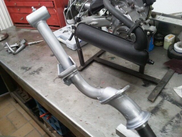

    So habe heute mal einige Lackierte teile zusammen gebaut : Hintereradaufnahme, Gabel
    (bis auf noch nicht vorhandenes Federbein :wacko: ) und eine felge.
    Habe heute auf der Arbeit die Fußbremse gestrahlt, wird morgen Lackiert.
    Ausserdem habe ich heute 2 Brandneue Lager für die Gabel gekauft (Danke an meinen Arbeitgeber für die %te)
    Habe sie auch sofort Eingezogen + Bilder für die leute die nicht wissen wie das geht oder die, die das
    noch nicht gemacht haben. :D
    Gruß Jan.

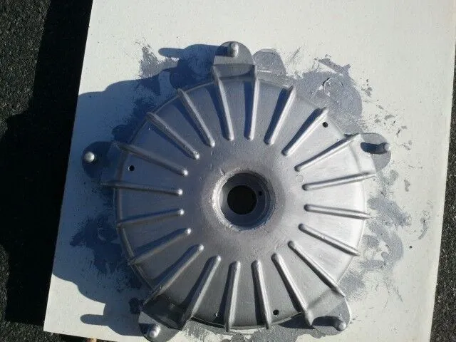

    So habe heute wieder einiges gemacht.
    Habe die vordere und hintere Radaufnahme gelackt (Danke an mr.VespaGS ausm GSF für die Farben)
    Habe eine von 2 Felgen gelackt weil die andere bisschen rost angesetzt hatte (Deswegen NEU...)
    Habe Die Gabel daheim gestrahlt und gelackt in ALU-Metallic.
    Habe beim Rollerladen um die Ecke einen neuen Schlauch geholt und sofort eine Felge und 2 neue Reifen bestellt.
    und ausserdem habe ich noch neue Bremsbeläge vorne und hinten besorgt und montiert......
    Gruß Jan.

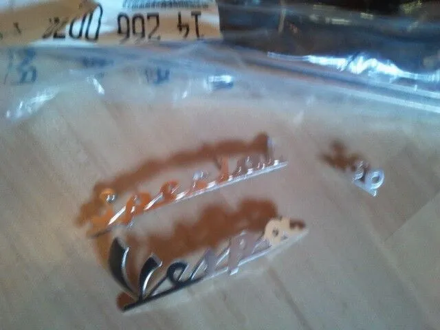

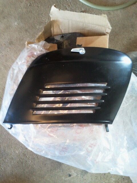

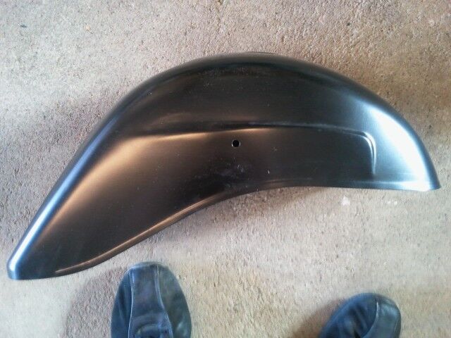

    so heute sind meine bestellten sachen gekommen.....

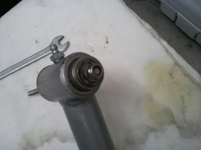

    • April 1, 2011 at 19:33
    So hab mich heute sehr gefreut weil ich meinen zum sandstrahlen
    abgegebenen Lenkkopf von nem freund wieder bekommen habe, sehr schönes Ergebnis.
    Habe dann auch letztendlich das loch zu geschweißt war nicht leicht da das blech
    sehr dünn am riss war.... naja seht selbst muss aber nach dem Strahlen noch gespachtelt werden.
    Hab auch ein bisschen spaß gemacht wegen dem lenkkopf :D .

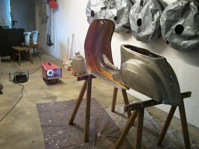

    • March 31, 2011 at 21:14

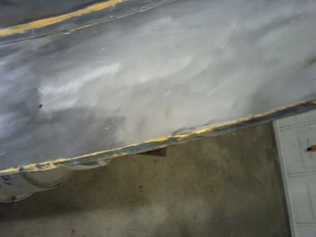

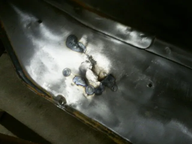

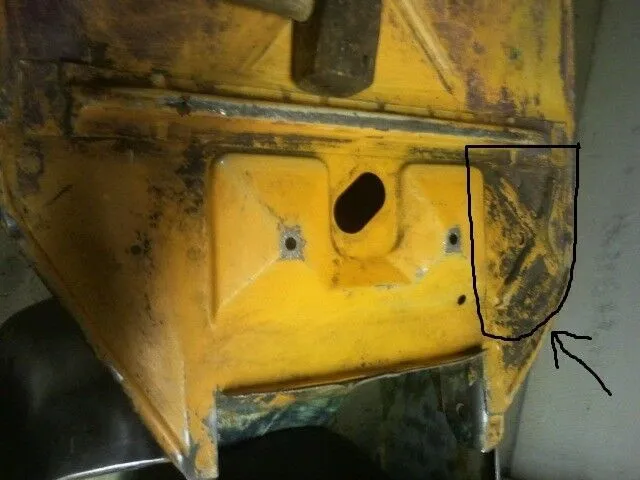

    So hab mir heute auch wenn ich nicht wirklich lust hatte ka warum net
    zeit genommen um ein paar blech arbeiten zu machen, sprich:
    Ausbeulen, schweißen.....

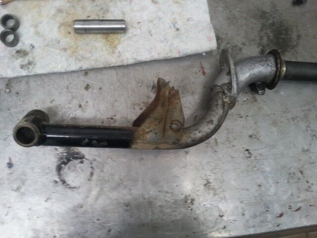

    und ich hab noch ne Frage an die Experten.
    undzwar hab ich auf dem nachfolgenden Bild was eingezeichnet....
    und würde gern wissen ob man das nur auf einer seite hat :?:
    edith sagt noch wer jetzt denkt der hat aber schlampig geschweißt der denkt falsch :D
    hab nur auf der unterseite gepunktet weil ein steg gebrochen war, das loch muss ich
    noch zu machen ^^

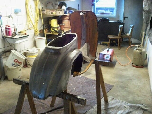

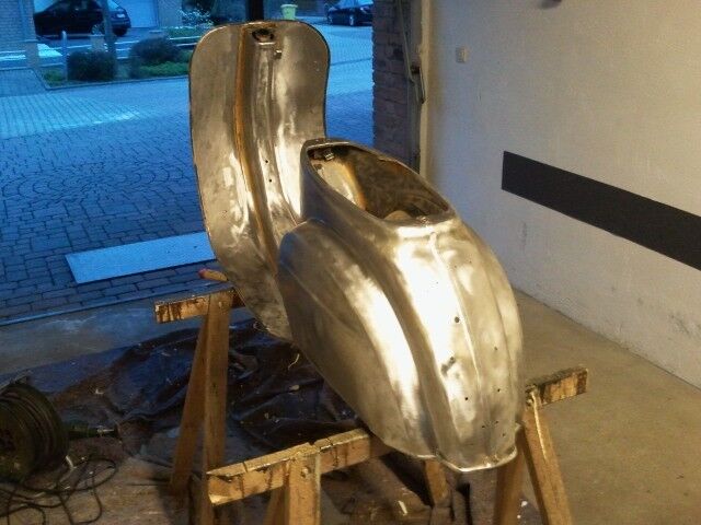

    So hab es heute nach der arbeit wieder geschafft mal was zu tun klatschen-)
    und das ergebnis von 1 1/2 Stunden seht ihr im volgenden Bildmaterial.

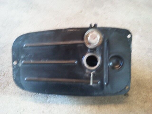

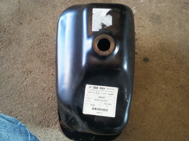

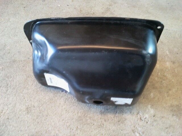

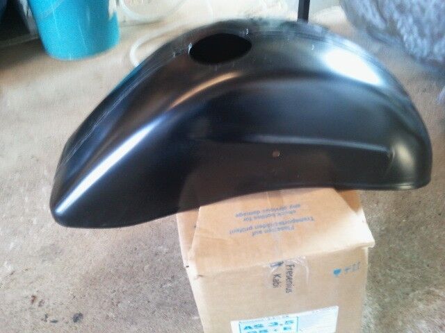

    ein neuer tank, ein neuer kotflügen vorne, und eine seitenhaube. Alles vorgrundiert.

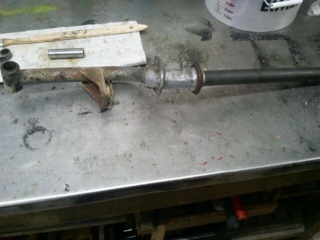

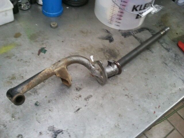

    Habe ausserdem noch fotos von meiner Gabel reingestellt und hätte gerne eine bewertung ob
    sie anhand der bilder zu erkennen noch gerade ist. Falls die fotos nicht genügen für ein urteil mache ich gerne
    Neue.......
    Gruss Jan.
