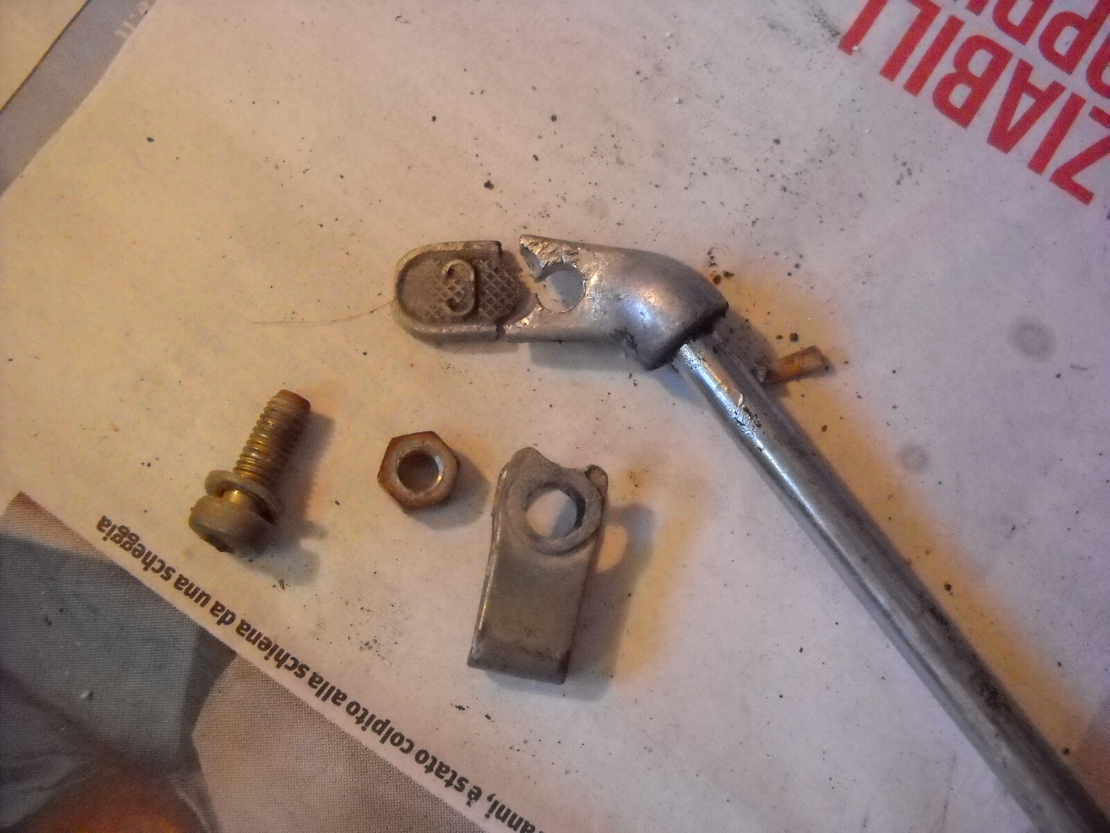

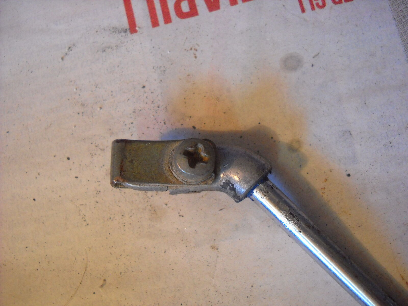

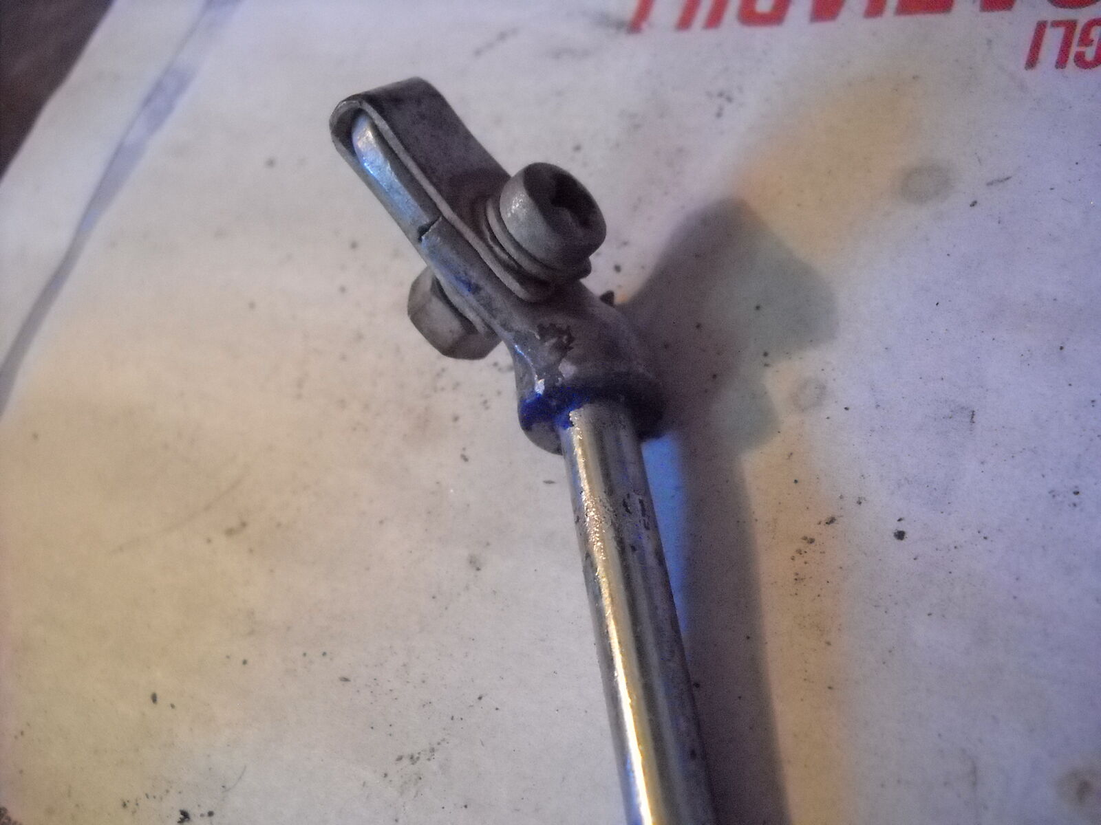

Wieder mal ein Schmankerl aus der Welt der sparsamen Vespisti in Italien.
Bei meiner neuesten Anschaffung V50 N wundere ich mich etwas über den sonderbaren Benzinhahnschließer....bei genauerem Hinsehen shen ich erst die geniale Reparatur, da hat sich mein Vorgänger einen Haufen Geld gespart - so hält das ewig
Bis zum nächsten Mal ! Michael -
