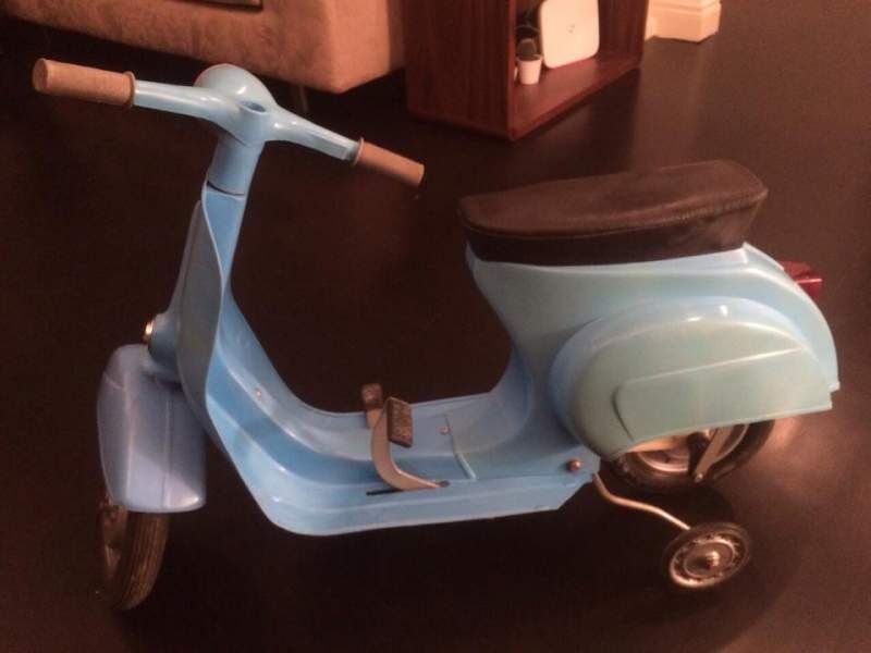

Im italienischen Ebay (Kjjjj) und in subito.it unter vespa bambini findest du verschiedene Kinderroller. Der hier abgebildete ist ein Tretroller "Babyvespa " und wird für 650.- vom Anbieter verkauft- als Info zwecks Werteischätzung. Grüße von Michael
Michael, danke für das mutige Schätzen, du bist schon in einem guten Bereich.... vielleicht wollen auch noch andere so nachdenken, wieviel Teilchen sich in den Vesperchen so tummeln.
