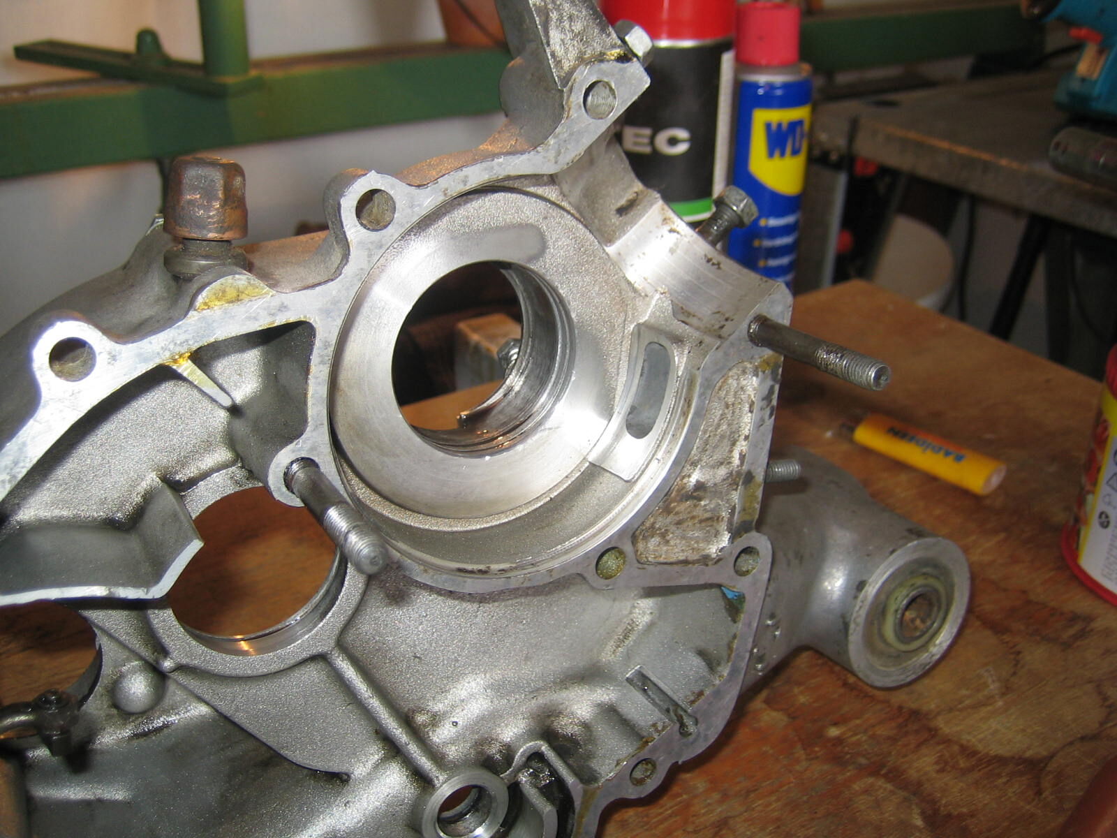

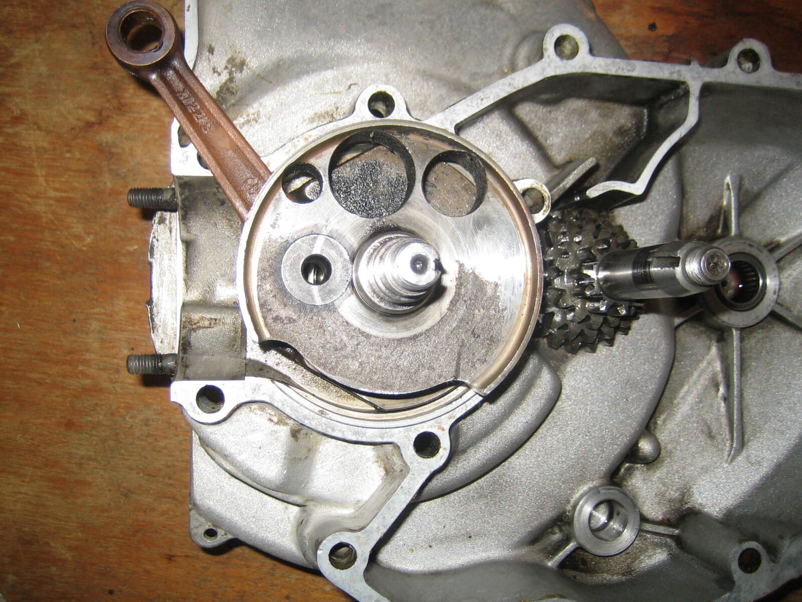

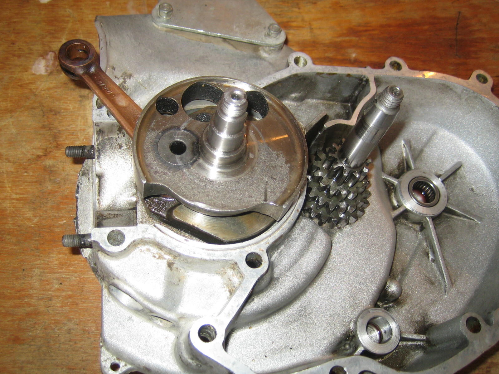

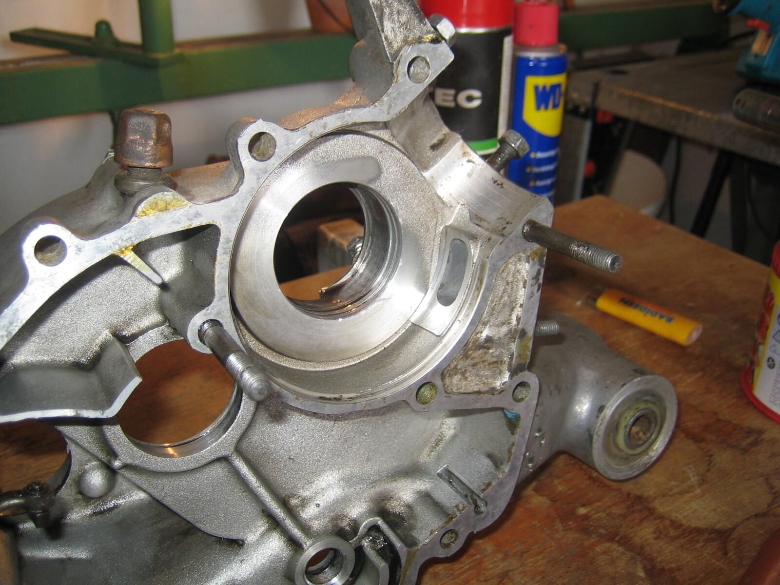

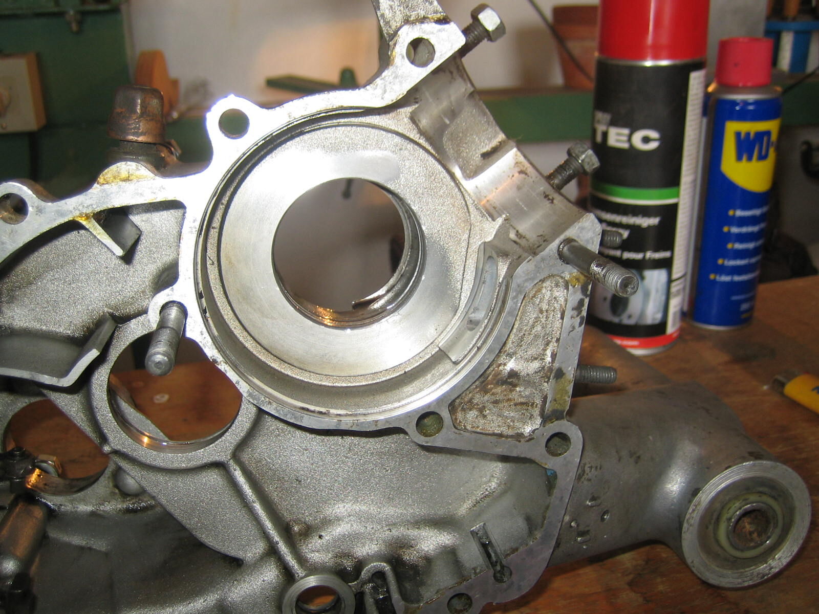

und zwar habe ich den Motor gespalten um alle Lager auszutauschen und neu abzudichten.
Nun ist mir aufgefallen, dass die Kurbelwelle wohl an der Kupplungsseite geschliffen hat (siehe Bilder) was meint ihr dazu?
Eigentlich wollte ich die Kurbelwelle auch ausbauen, aber ich krieg sie nicht raus (auch nicht mit Hilfe von Hitze und schon mittleren bis kräftigen Schonhammerschlägen), hab mir überlegt irgendwo einen Eisspray (wo gibt es sowas?) zu kaufen um die Welle zu kühlen. Wüsstet ihr noch einen anderen Lösungsweg?
Was mache ich nur wenn ich die Kurbelwelle nicht rausbekomme und sie angeblich schleift. Würdet ihr den Motor trotzdem wieder zusammenbauen?
Schon mal vielen Dank für die Ratschläge

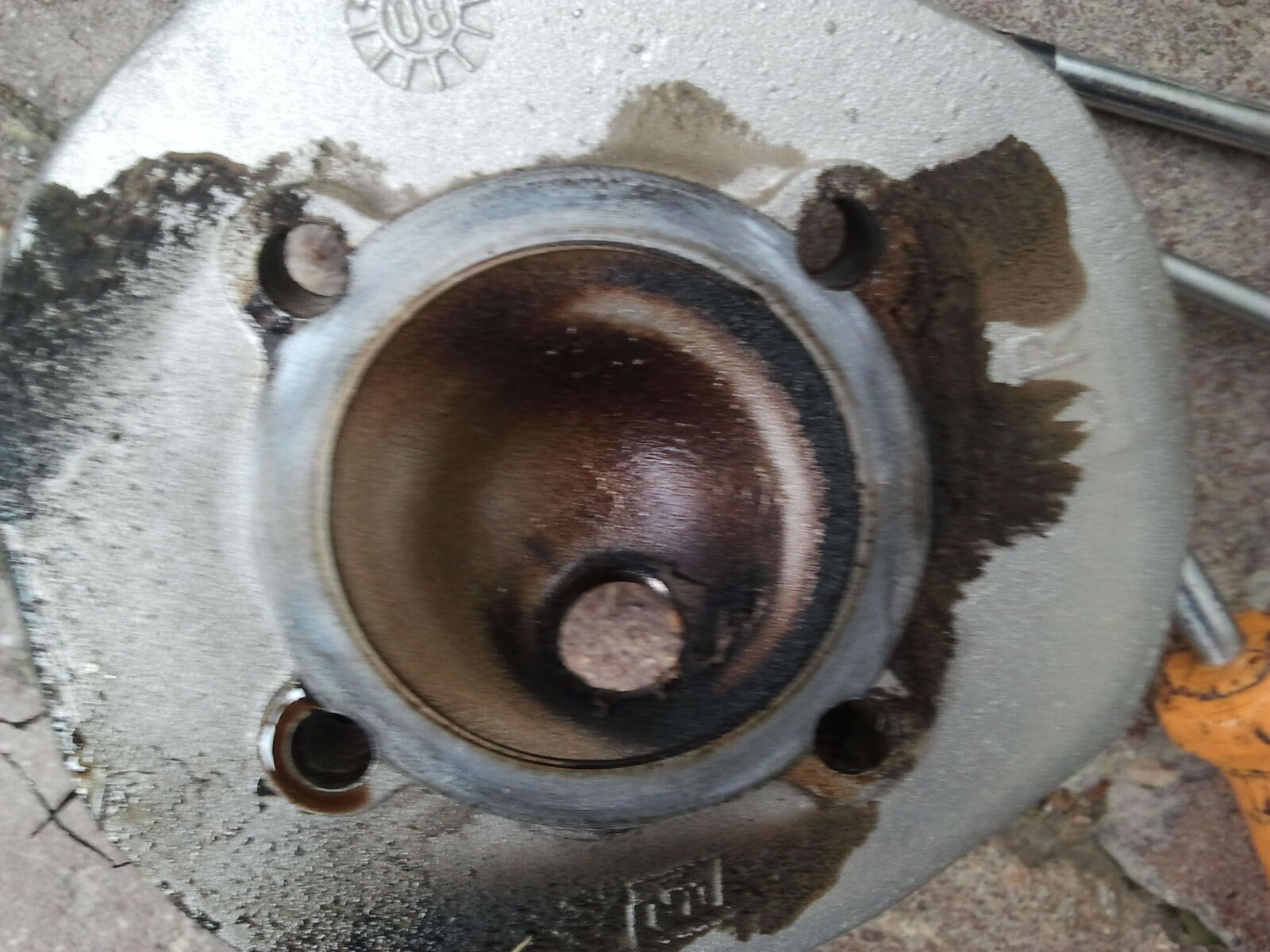

hab seit kurzem besser gesagt seit es so heiss ist ein Problem. Nach 15 km Fahrt fängt mein Motor an zu stocken und ruckeln, als wäre mein kolben kurz vor einem Klemmer. Nach kurzer Pause geht es dann wieder normal weiter. Ich weuß nicht was ich machen soll. Meine Zündkerze ist eig schön Rehbraun.
Hab gestern mal meinen Zylinder abmontiert. Riefen sind keine. Obwohl er schon mehr mals gestockz ist. Ha noch ein Foto vom zylinderdeckel, was meint ihrr dazu?
Mein setup
zylinder 75DR
Dellorto 16/10 auf 16/16 aufgerieben HD 72 ND 50
Sito plus
Zündkerze NGK B7HS
Was meint ihr dazu? Das ist doch nicht normal? oder ist einfach der DR so schnell überlastet?
