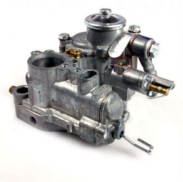

    Was mir nun aufgefallen ist, bei gezogener Choke schiesst das Benzin aud den keinen Loch hinter dem Hebel(Foto). Geht nicht an. Habe dann mit Start pilot versucht und dann ging sie an und lief mit gezogener Choke, ohne geht sie gleich aus. Wenn der Motor dann warm ist lief sie auch ohne Choke, aber kurze zeit später ist sie aus und will dann auch nich mehr.
    ich finde die Düse ein wenig zu klein, werde die noch mal angleichen. welche sollte man nehmen ( alles original 200 alt)?

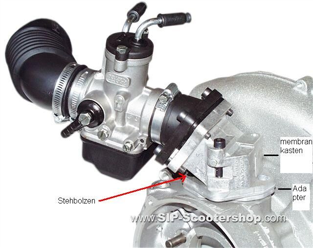

    ich habe ne Malossi membran, das untere stück schraubt man auf den ansaugbereich. dann kommt der membrankasten eigentlich auf das untere stück. nur sind die Stehbolzen so lang, das der kasten nicht rauf geht. Hab das aufm Bild nochmal verdeutlicht.

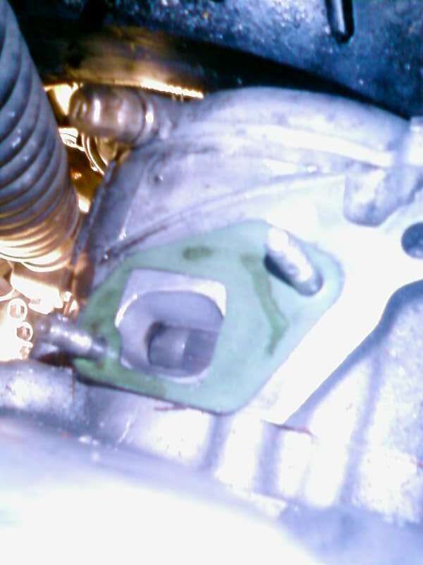

    der vergaser rotzt den grössten teil vom gemisch raus, ohne lufi sieht man den ganzen nebel aus der kammer fliegen. nun dachte ich, membran drauf und gucken ob er so läuft, aber nächste problem: hat der 200er alt motor zwei stehbolzen, um den gaser zu befestigen( siehe foto)? den spacer bekomm ich drauf, aber nicht den ansauger....
