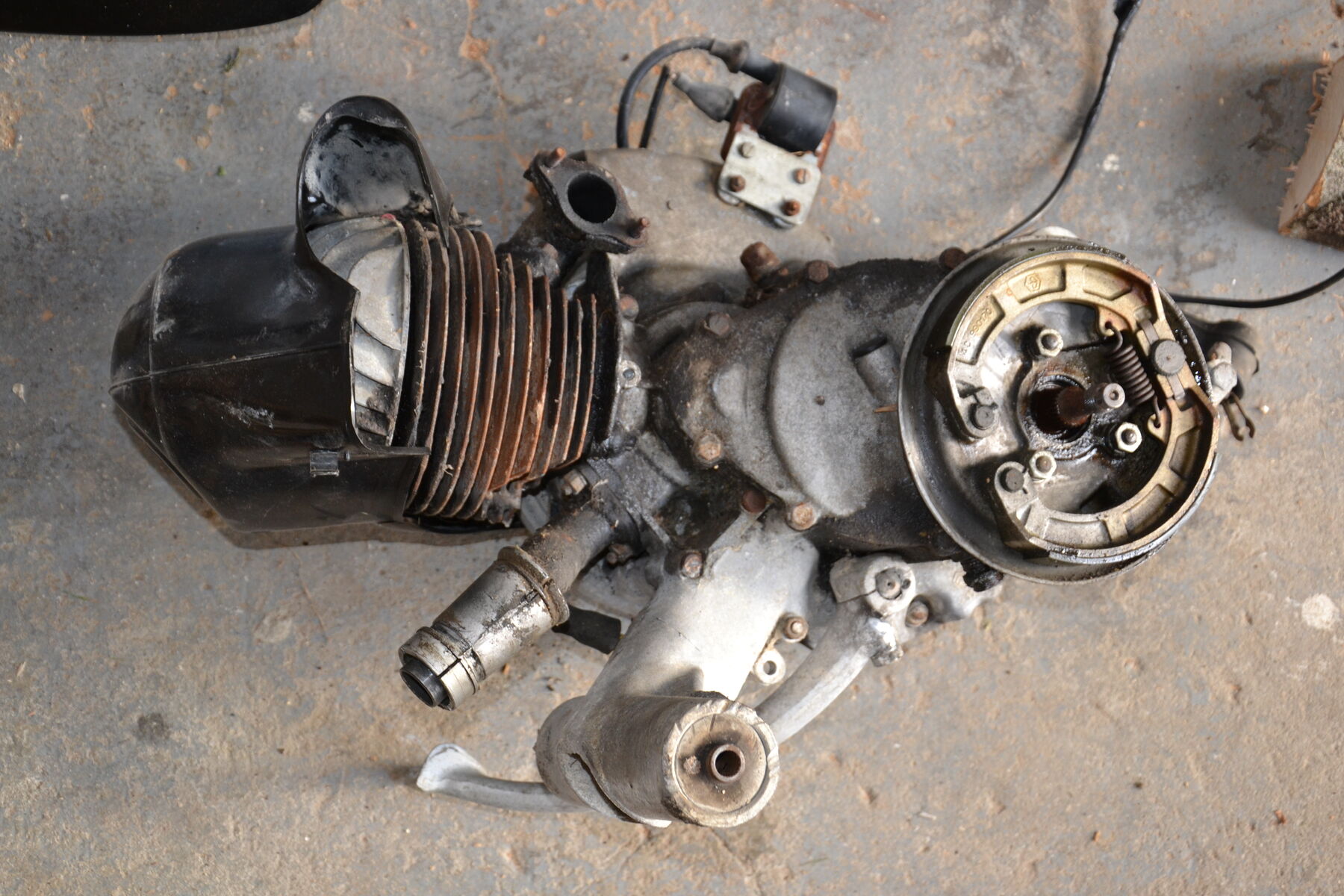

    und einen Motor hatte die Gute natürlich auch ;) aber davon später mehr ...

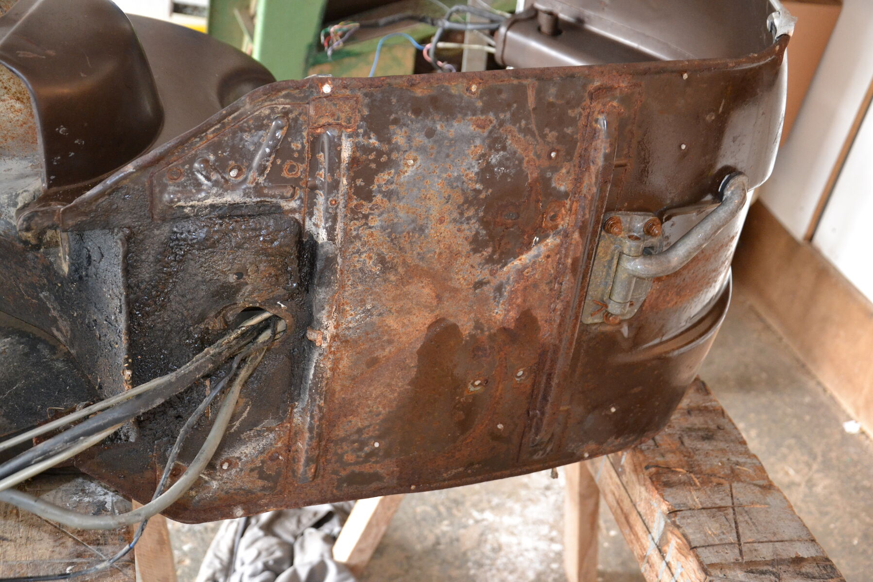

    leider nicht viele Fotos nach dem Sandstrahlen; doch ziemlicher Fraß am Trittbrett ...

    ein bisschen Zahn der Zeit hier (leider schwer erkennbar)
    und ein bisschen Schweissen an der Trittbrettunterseite ...
    und die Welle entlang des Tunnels (Unfall?)

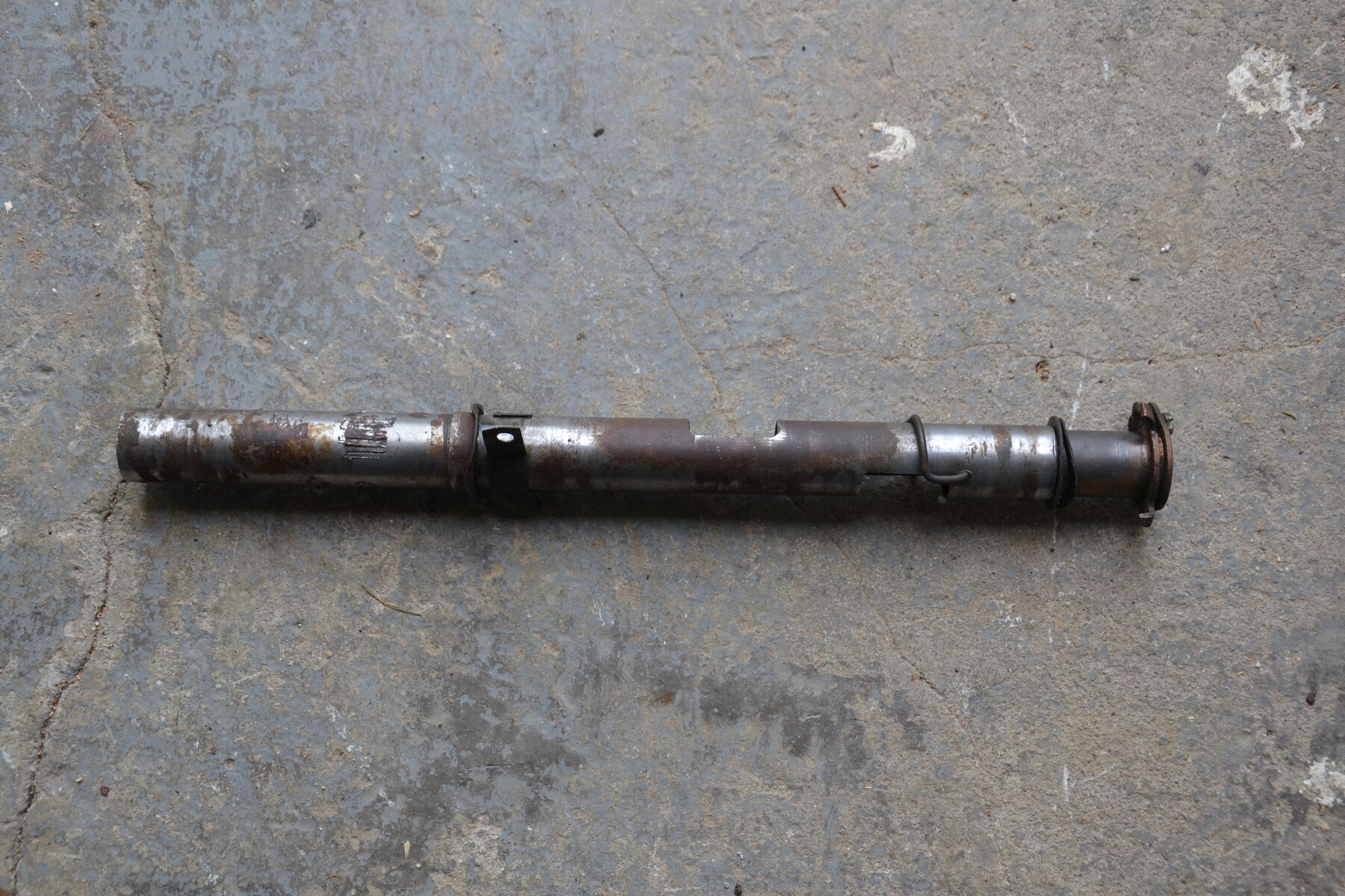

    und so sahen die Nadellager aus der Gabel aus

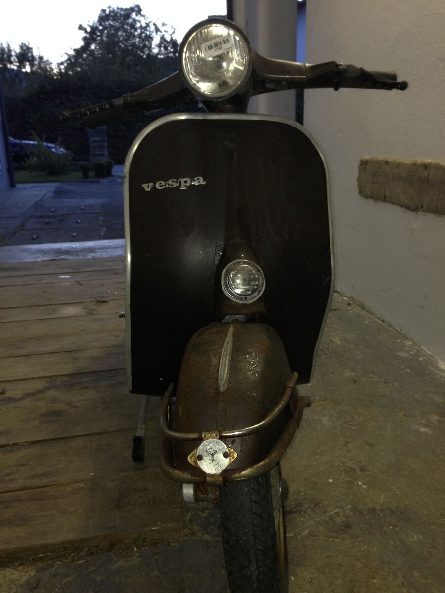

    Beim Händler meines Vertrauens einen Suchauftrag abgesetzt: Primavera in gutem Zustand -> Schnapp zu -> so kam sie bei mir an
    (darf man hier Werbung machen? Egal: Danke Stoffi! () )
    Erster Eindruck: gar nicht schlecht; keine Durchrostungen, Motor springt beim ersten Kick an (Hipp, Hipp, Hurra)
