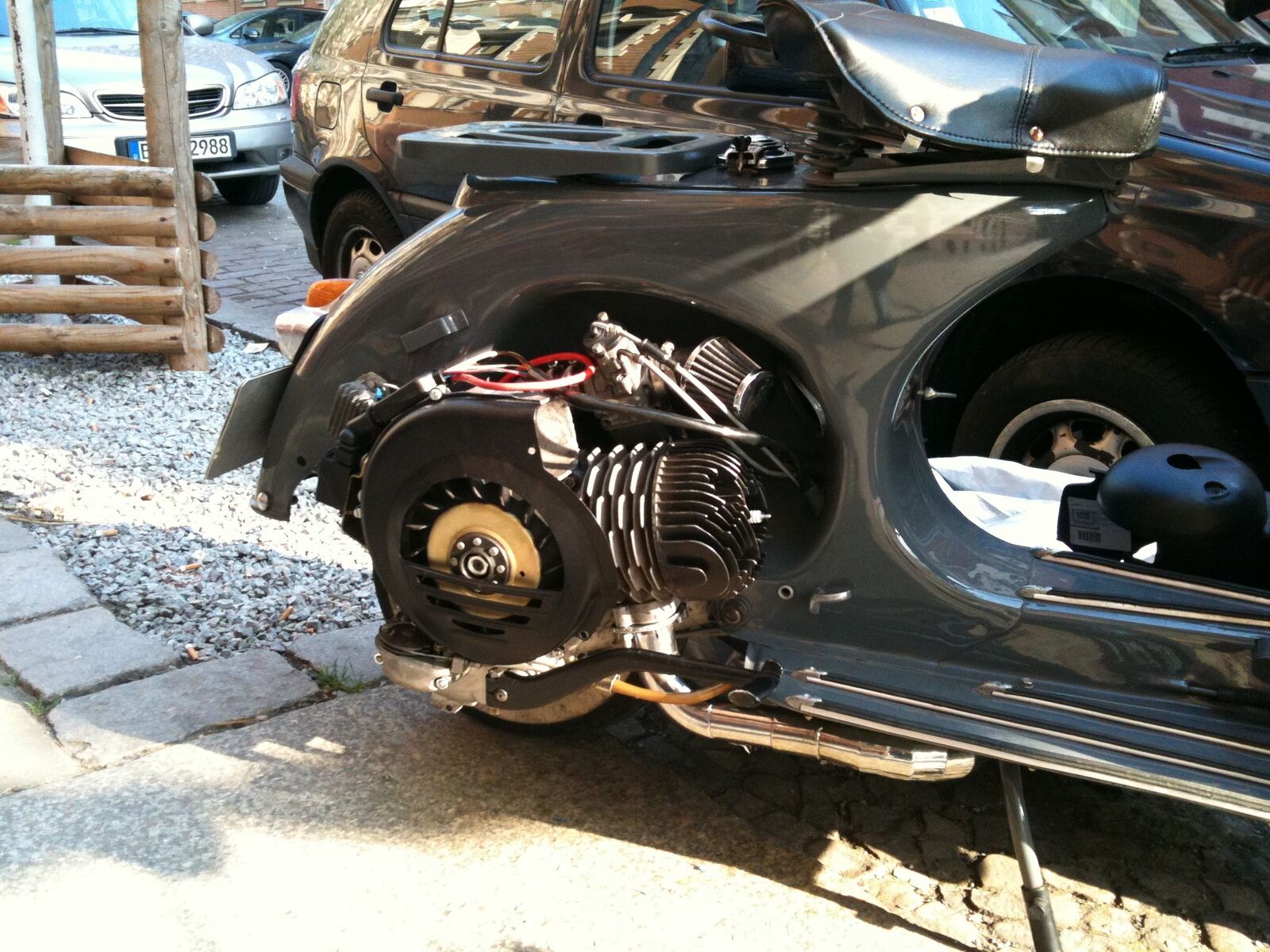

    Moin Moin,
    bin neu hier und hab gleich mal ne "schräge" Frage...:
    hab mit in meine VNA nen T5- Motor (mit Pilz-Welle) eingebaut. Mallossi-Membran mit Stutzen drauf und nen 30er PHBH Dellorto. Auspuff ist eine ScootRS Tröte und HP4 Lüfter.
    Nach dem ersten Gehversuch hat sich gezeigt, dass der Motor zwar läuft aber ab ca. 5000 rpm zu macht. Düse schon rauf und runter gewechselt und Nadel verhangen. - NIX
    Mein Schrauberling sagte mir jetzt, dass der Vergaser zu schräg hängt und deshalb zu wenig Sprit bekommt... kann er recht haben. Mit Dellorto Handbuch sind Schrägen bis 40 Grad zumutbar - allerdings nur im horizontalen Bereich.
    Allerdings bin ich doch nicht der Erste mit dem Setup, oder?
    Zur Info hab ich mal 2 Fotos angehängt...und bin jetzt schon über jede Info dankbar!!!
