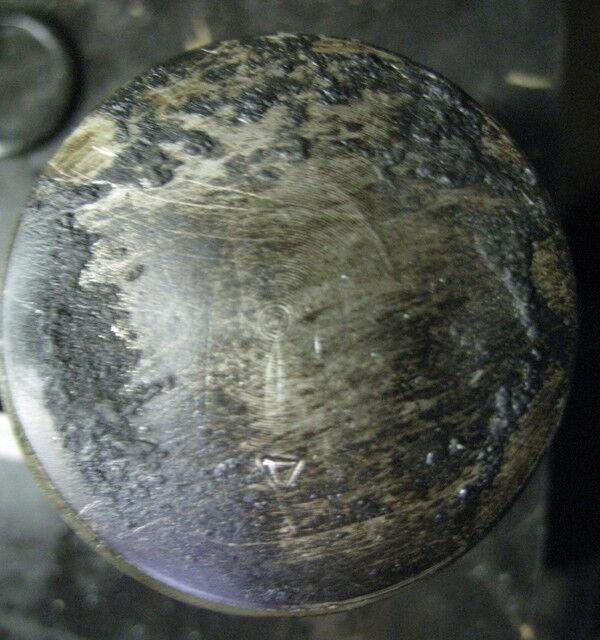

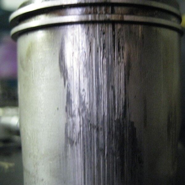

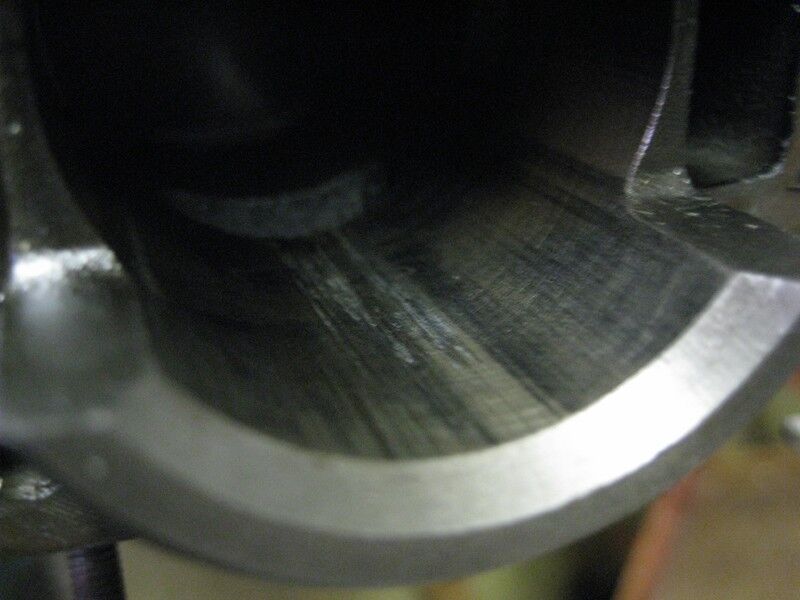

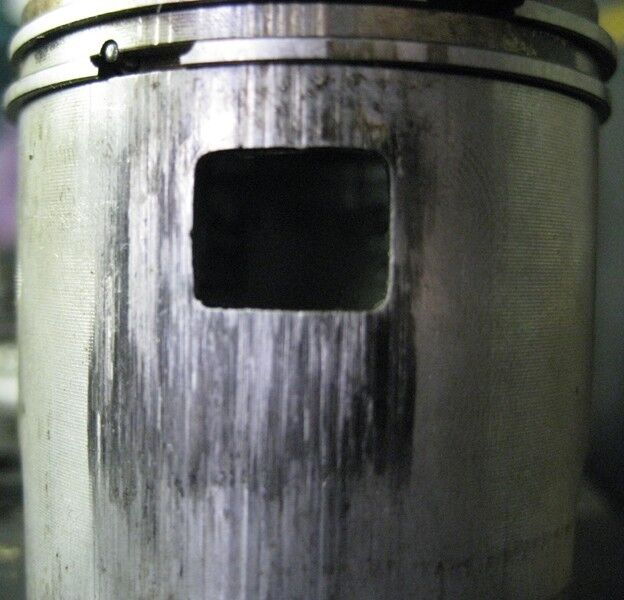

    • May 29, 2011 at 13:52
    Nun hab ich mal den Zylinder zerlegt. Beim Abmachen des Zylinderkopfs lagen kleine Metallspäne im Innenraum des Zylinders und auf dem Kolben.
    Die Kolbenringe sehen aber eigentlich noch OK aus. Diese Späne haben aber sowohl am Kolben, als auch an der Zylinderinnenwand gerieben und kleine
    Furchen verursacht (siehe auch Bilder).
    Der Kolben hatte auch oben viel Verbrennungsrückstände.
    Woher können die Späne noch kommen, wenn nicht von den Kolbenringen?
    Der Zylinder müsste ein 75er Polini sein, es steht ASSO-W 2364 drauf. Der Kolbendurchmesser mit 47mm kommt auch hin.
    Denkt ihr, es reicht, einen neuen Kolben zu kaufen, und den Zylinder schleifen zu lassen? Brauch ich dann einen ÜM Kolben oder sagt mir das am Besten der,
    der auch den Zylinder abschleift? Natürlich auch alle Dichtungen neu machen...
    Außerdem überlege ich, mir die Polini Banane anzuschaffen. Vergaser ist ein 16/16 Dell Orto mit einer 72 HD. Da werde ich mir dann aber auch noch einen Düsensatz dazu
    bestellen, damit man hier noch probieren kann. Oder besser gleich nen größeren Vergaser?
    Grüße
    Rick
