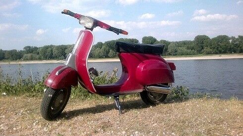

    So wie sie jetzt dahersteht kommt sie auf nicht ganz 60Km/h spitze.....
    Gibt es alternativen sie noch schneller zu machen ohne den Motor spalten zu müssen um die übersetzung zu verändern??
    Die bannane soll eh weg der sound gefällt mir nicht... :-4 Ich hab an ne schnecke gedacht nur welche ist die frage ....
    LG und danke schonmal für die ersten antworten :-2
    die faco banane hab ich mir ja nur mal ebend für diesen sommer gekauft mein roller wird im winter komplett zerlegt und von grund auf neu aufgebaut dann kommt der pott eh weg!!!!
    und was qualitativ hochwertiges dran ;) war jetzt ne günstige aber optisch schöne alternative zum original auspuff der geht ja mal garnet....
