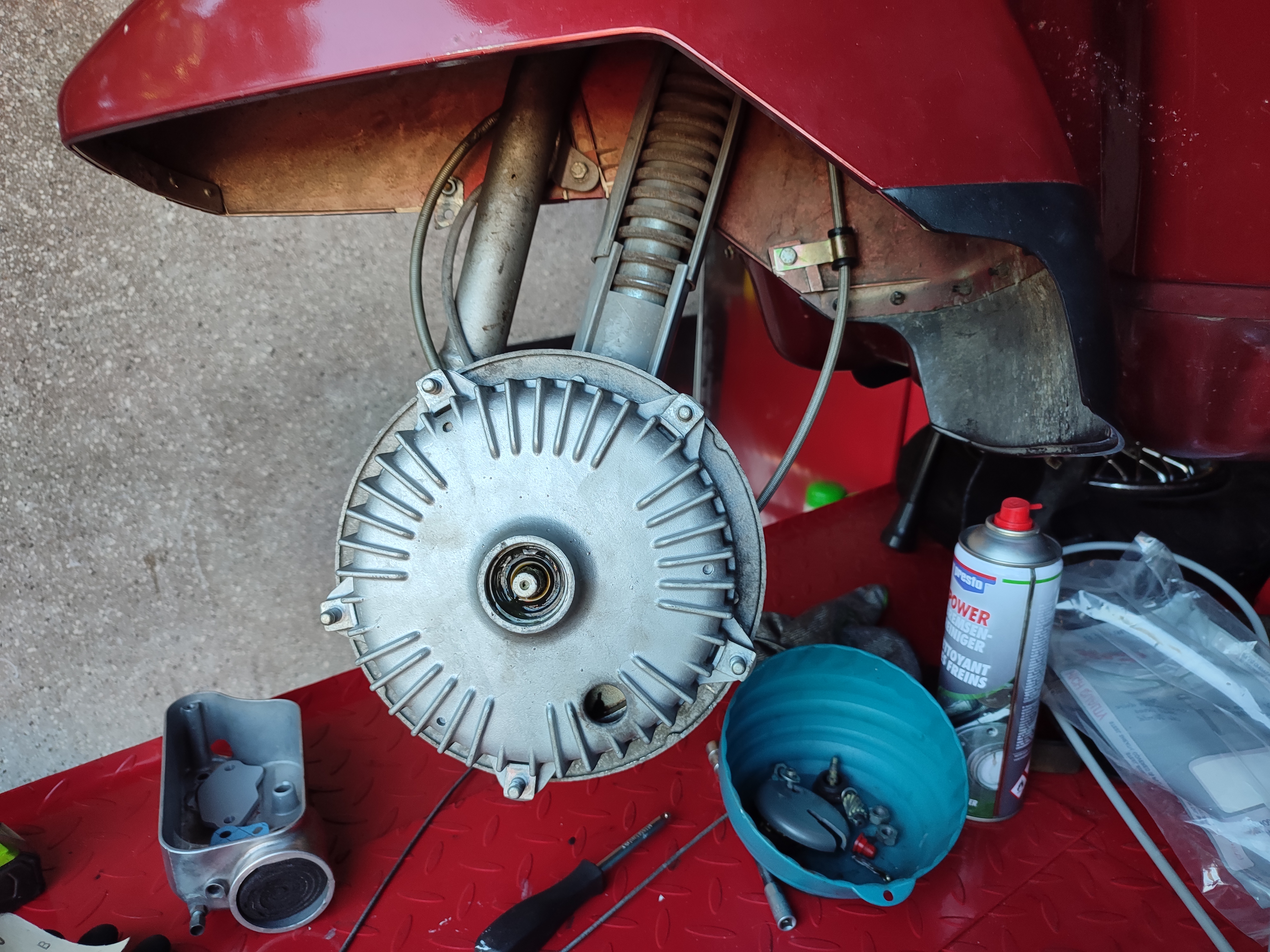

Vergaserdeckel abnehmen und alles trocken machen. Dann starten, laufen lassen und nachsehen ob es vielleicht bloß der Benzinanschluss am Vergaser, bzw. die Dichtung zwischen Benzinschlauchanschluss und Vergaser ist.
Schraubengewinde der Befestigungsschraube des Benzinanschlusses noch in Ordnung bzw. die Dichtungen in diesem Bereich? Hier ein Bild, bei der die besagte Befestigungsschraube fehlt...
