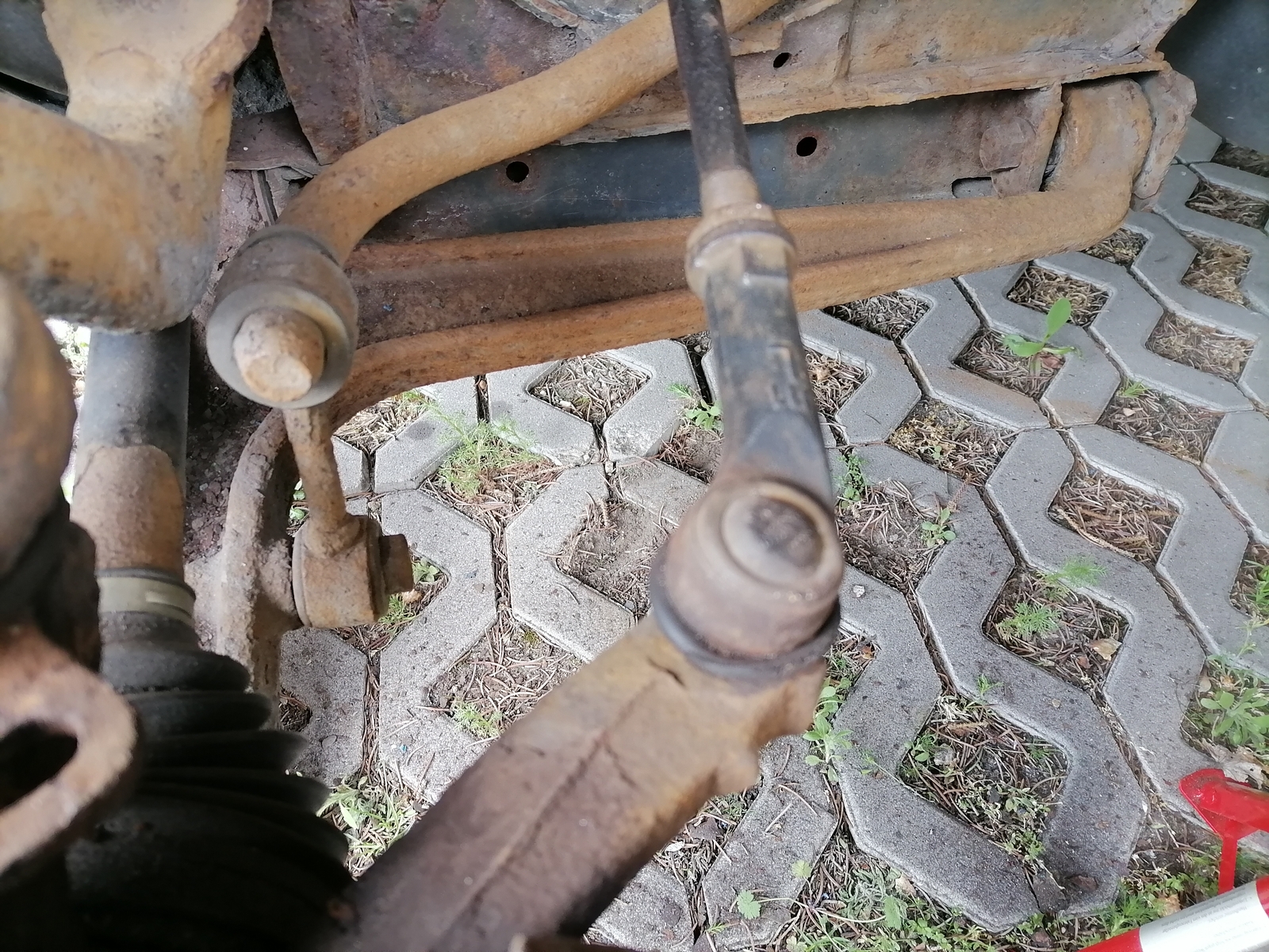

... hattest du Buchsen geschrieben ?
Diese rudimentären Dinger da ?
Die Klumpen aus Alubuchse und Stahlschraube sind auf den Bildern nicht mehr drauf...
hier nach dem auspressen eine der beiden
Im Hintergrund ist der zerlegte Achsschenkel ![]()
musste erst die Schrauben links und rechts mit Buchse durchsägen um den Querlenker unten rauszukriegen... ein Ewigkeitswerk ![]()

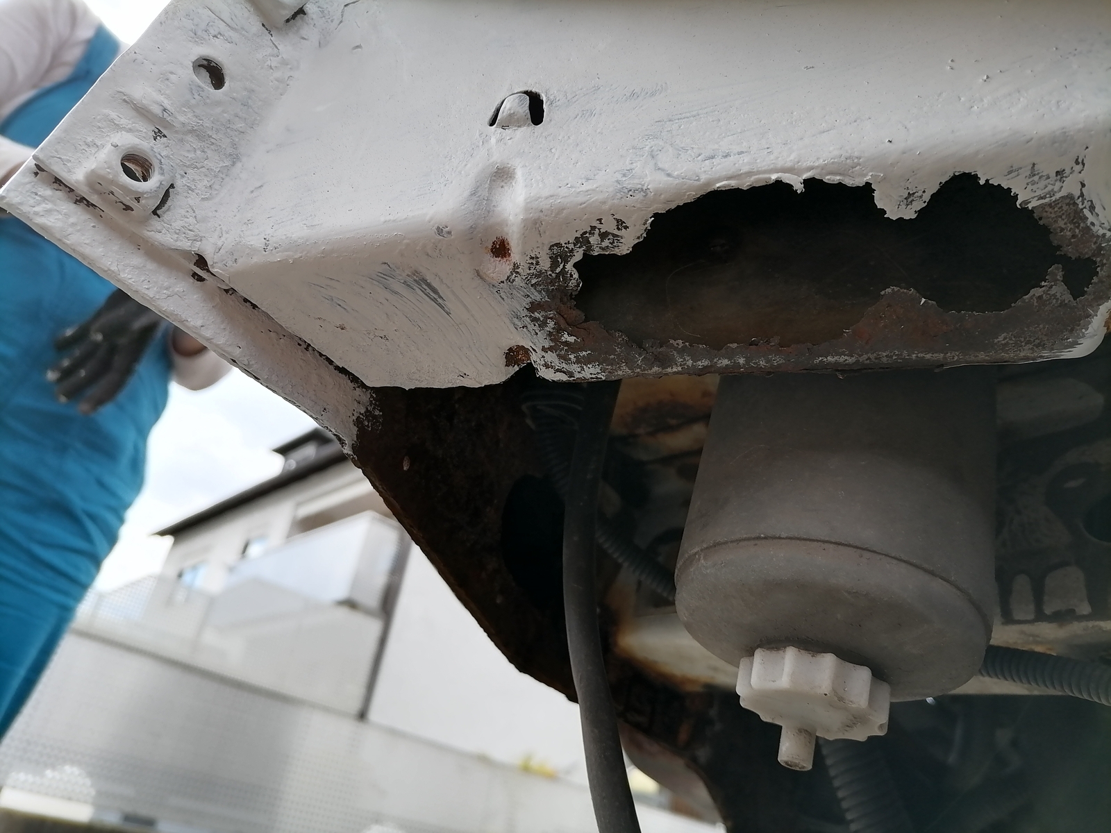

Und das Trittbrett vom Beifahrer hat auch ein Loch, da passen zwei Toastscheiben durch...

jede zweite Schraube muss mit dem Trennschneider rausgeschnitten werden (Spurstange, Traggelenk oben etc.)
Das untere rechte Traggelenk hat keine Mutter mehr ist aber festgegammelt, Abzieher die ich habe sind zu klein... gut dass ich ne 20t Presse habe...
Leider geht der untere Querlenker nicht raus, weil die Schrauben (mehrere Tage mit Rostlöser etc. behandelt) in den Querlenkerbuchsen sich mit den Alubuchsen gemein vereinigt haben... 2kg Hammer keine Chance... also 1/2h mit der Druckluftsäge die Schrauben versucht durchzusägen... mann beachte, dass links die Buchse mitgesägt wurde und immer noch am Gewinde der völlig durchgetrennten Schraube hängt ![]()

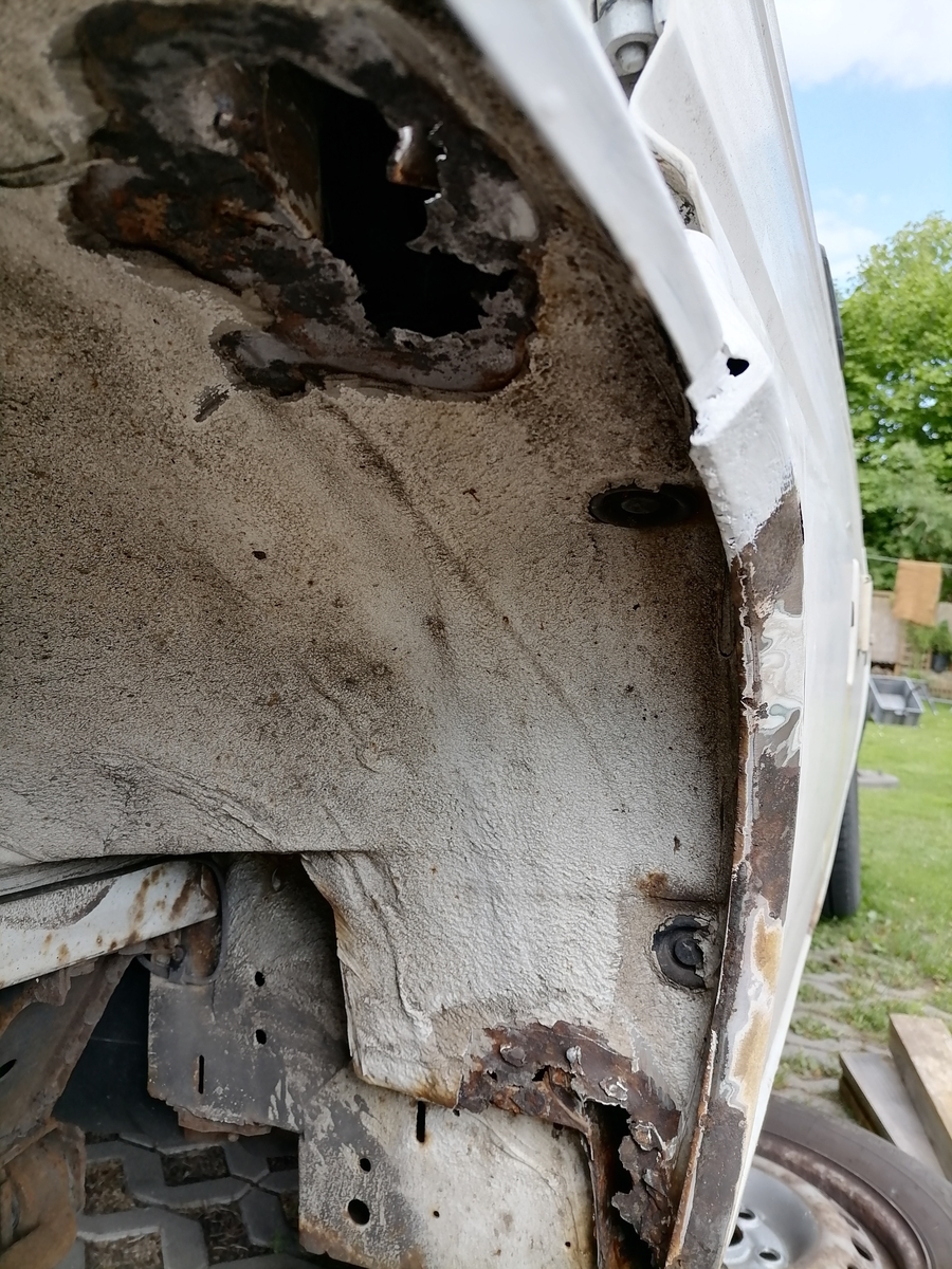

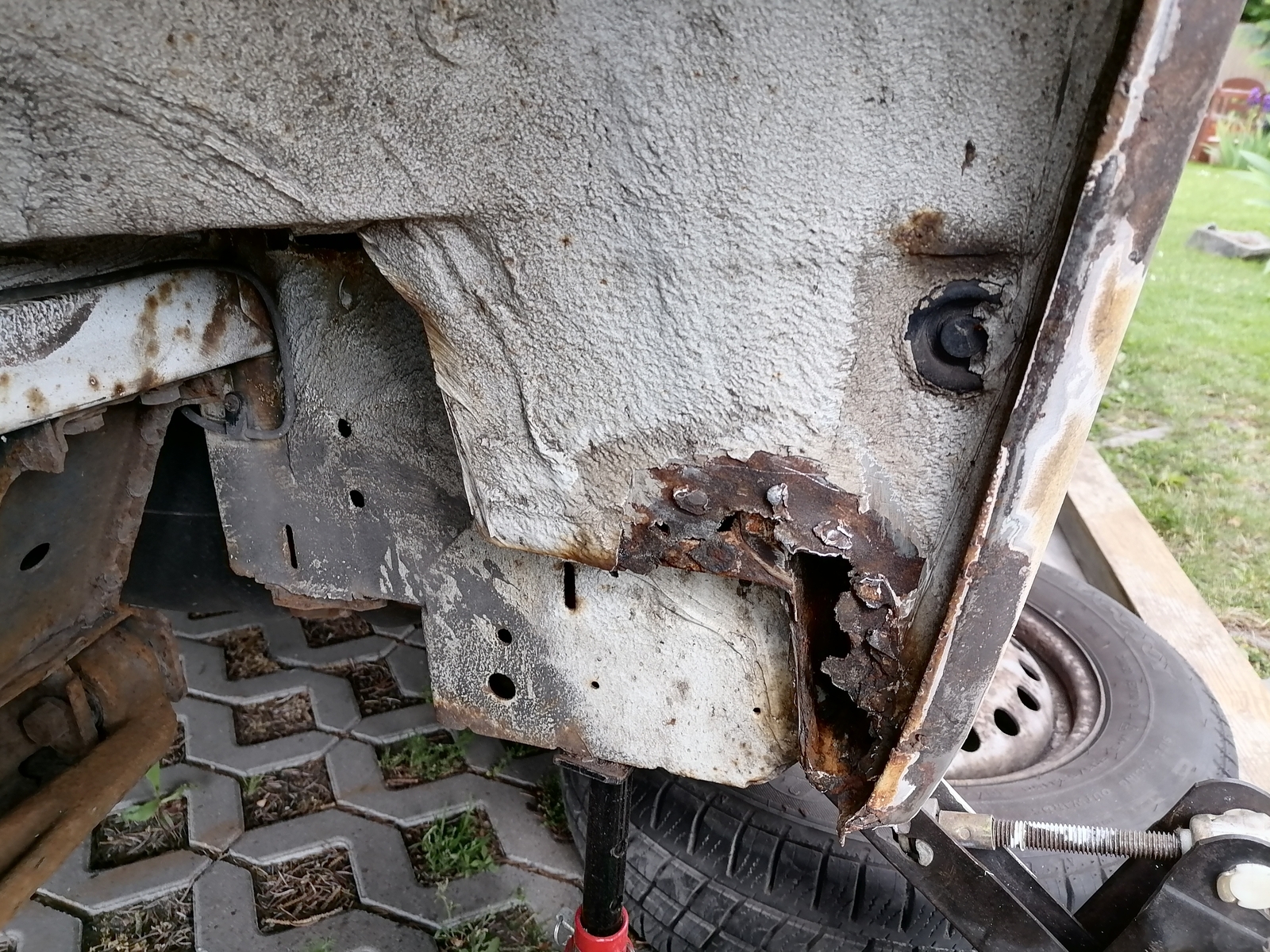

Ich freue mich darüber, dass der Lochfraß an meinem T4 teilweise beseitigt ist...
In den Kotflügeln links und rechts dem Kompostergebnis mit Reparaturblechen zu Leibe gerückt...
hier wurde rechts unten im Radlauf auch noch geschweißt
der rechte Kotflügel war nicht ganz so schlimm nur 22cm Radlauf ersetzt
