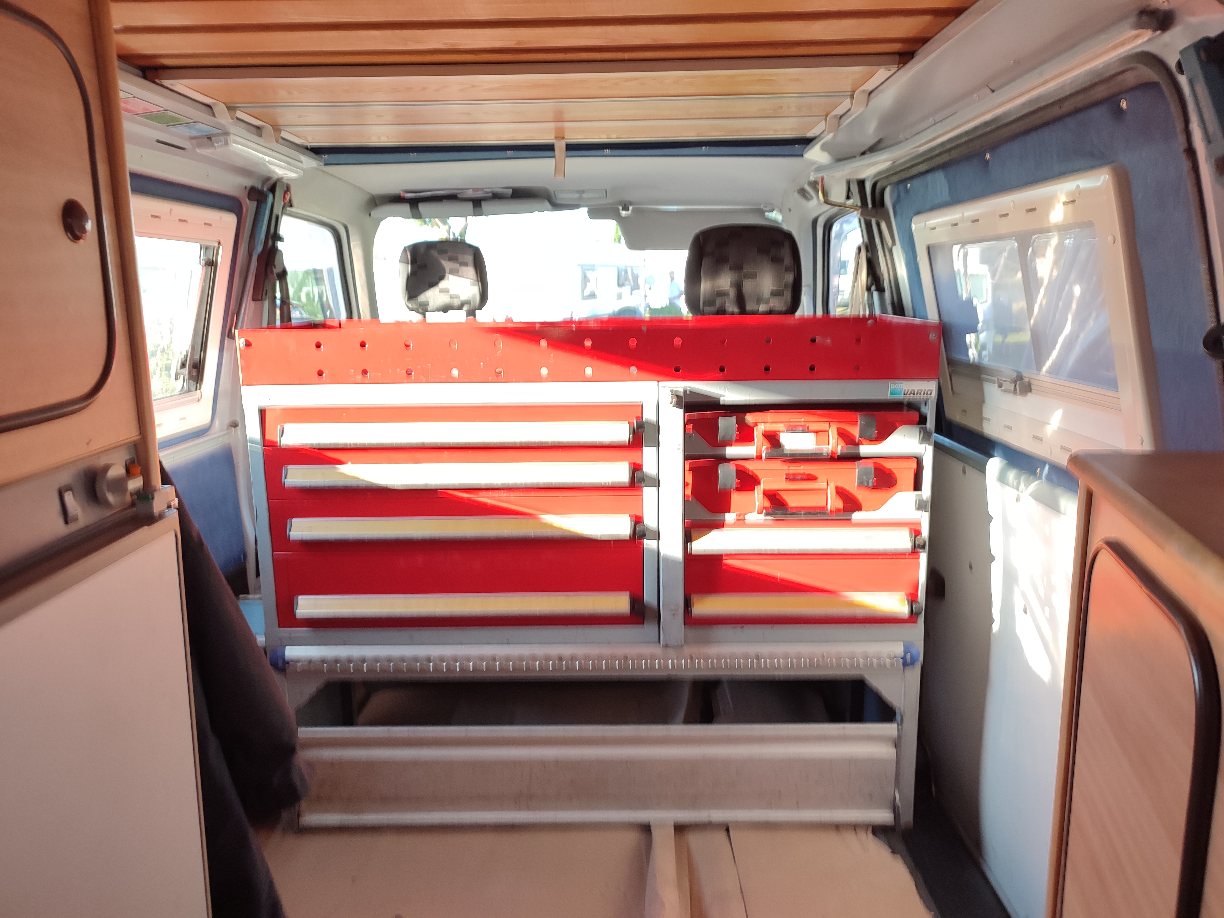

Ist das jetzt ein Arbeitszimmer für Schreibkram oder Werkstatt? Die Schubladenschränke sehen so solide nach Werkzeug aus.
So elegante Schubladen hätte ich gerne auch für mein Werkzeug im Stall.
Meine Schubladenschränke haben keine schönen Auszüge, die "gleiten" mehr oder weniger gut auf so Kunststoff-Pimpeln...
Gruß Paddy.
Hallo Paddy,
das Zimmer ist tatsächlich beides, da der Übergang fließend ist.
Die Schubladenschränke sind alte Fahrzeugeinrichtungen von Handwerkerautos. Suche einmal bei Kleinanzeigen bei dir in der Nähe nach Bott Vario, Betra, Sortimo etc., dann wirst du sicher fündig.
Sind aber meist, da älter, keine Vollauszüge. Dafür sehr variabel im Anordnen.
