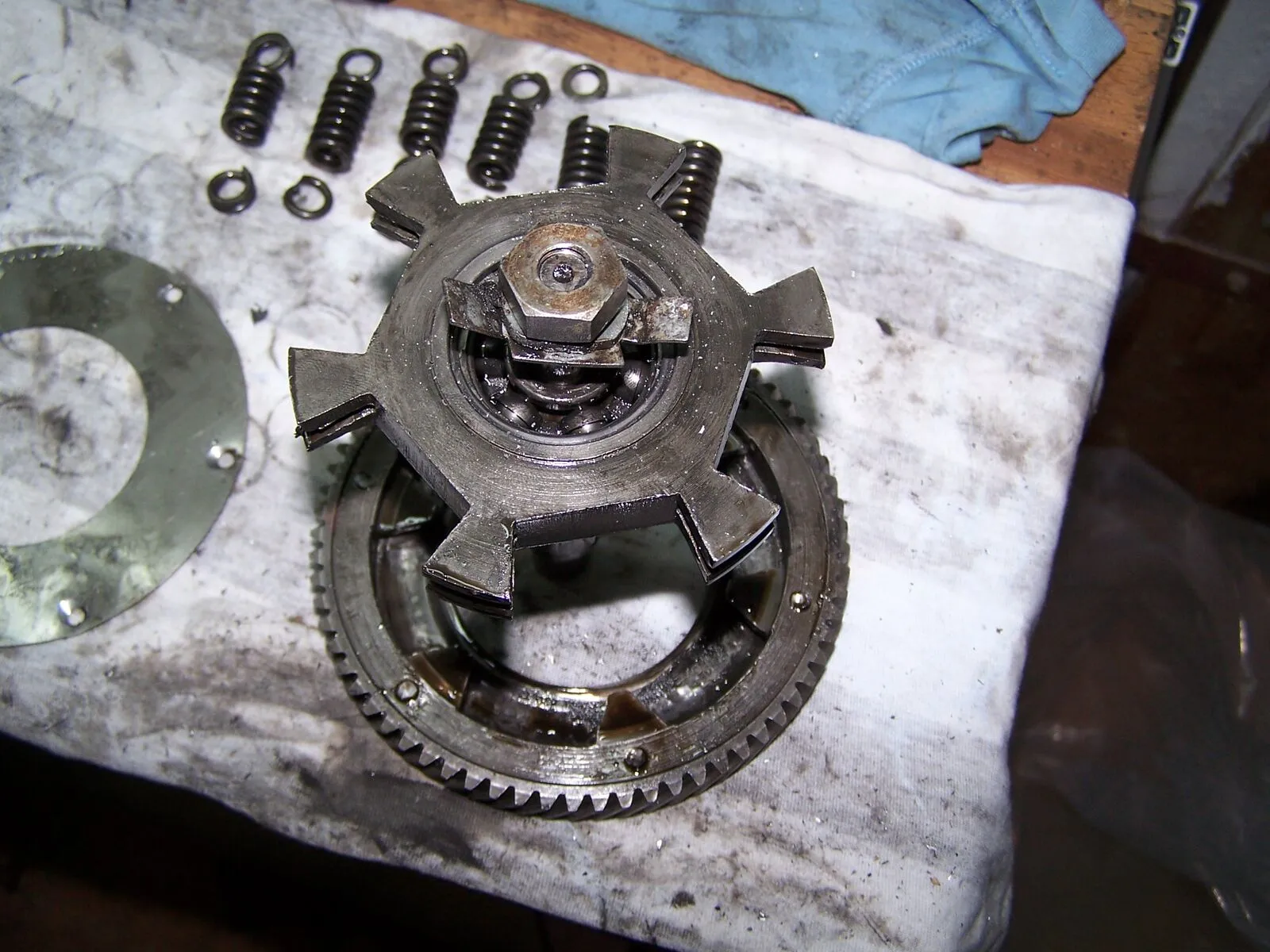

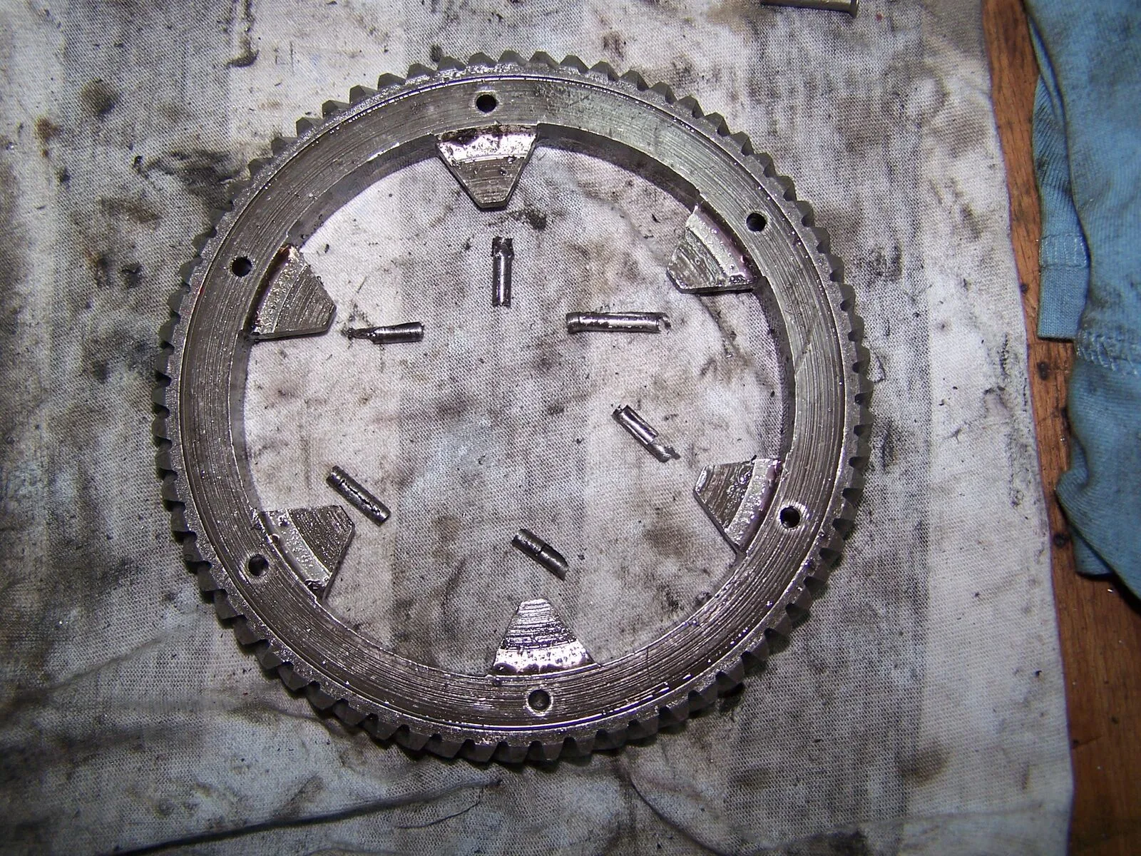

    falls Ausbau noch nötig:
    Eventuell Ersatzreifen demontieren
    Roller aufbocken
    Hinterrad muss frei in der Luft sein
    Hinterrad abschrauben und abnehmen
    Kupplungsdeckel abschrauben und inklusive Druckpilz beiseite legen
    Druckplatte abnehmen
    Kupplung arretieren
    Eventuell Lasche vom Sicherungskorb aufbiegen(PX alt)
    Kupplungsmutter lösemn und beiseite legen
    Kupplung mit Abzieher abziehen (Vorsicht Halbmondkeil sollte nicht ins Getriebe fallen!)
    Jetzt hast du die Kupplung in der Hand.
    Testen:
    Schraube mit Mutter und Beilagscheiben in die Kupplungsöffnung, in welcher die Kupplungsmutter war, durchführen und zuschrauben.
    Nach kurzer Zeit sollte das Zahnrad leicht gegen den Kupplungskorb drehbar sein; wenn nicht, dann Innensicherungsring am Rand des Kupplungskorbes zusammendrücken und entnehmen, angezogene Schraube langsam lösen und und Korkbeläge entnehmen begutachten.

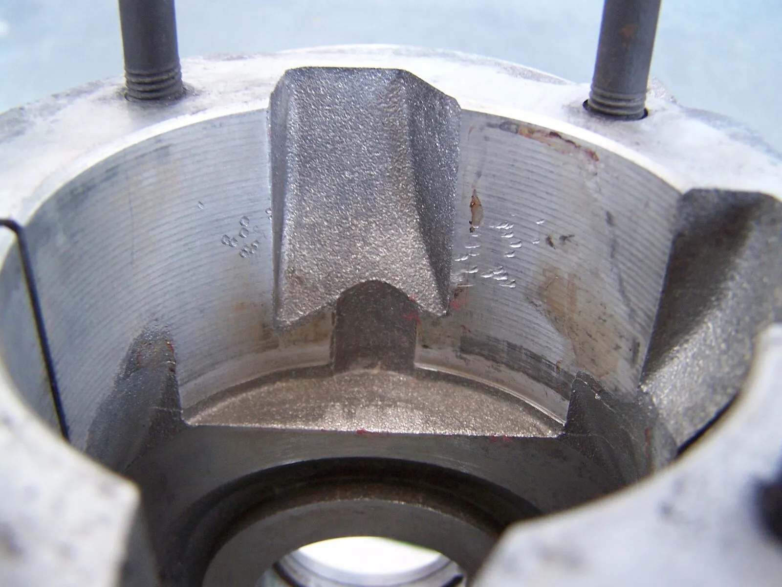

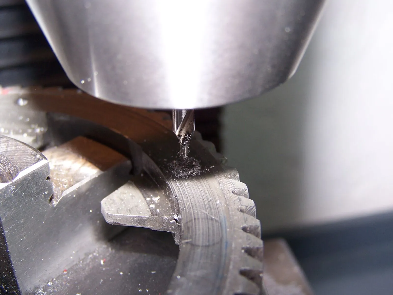

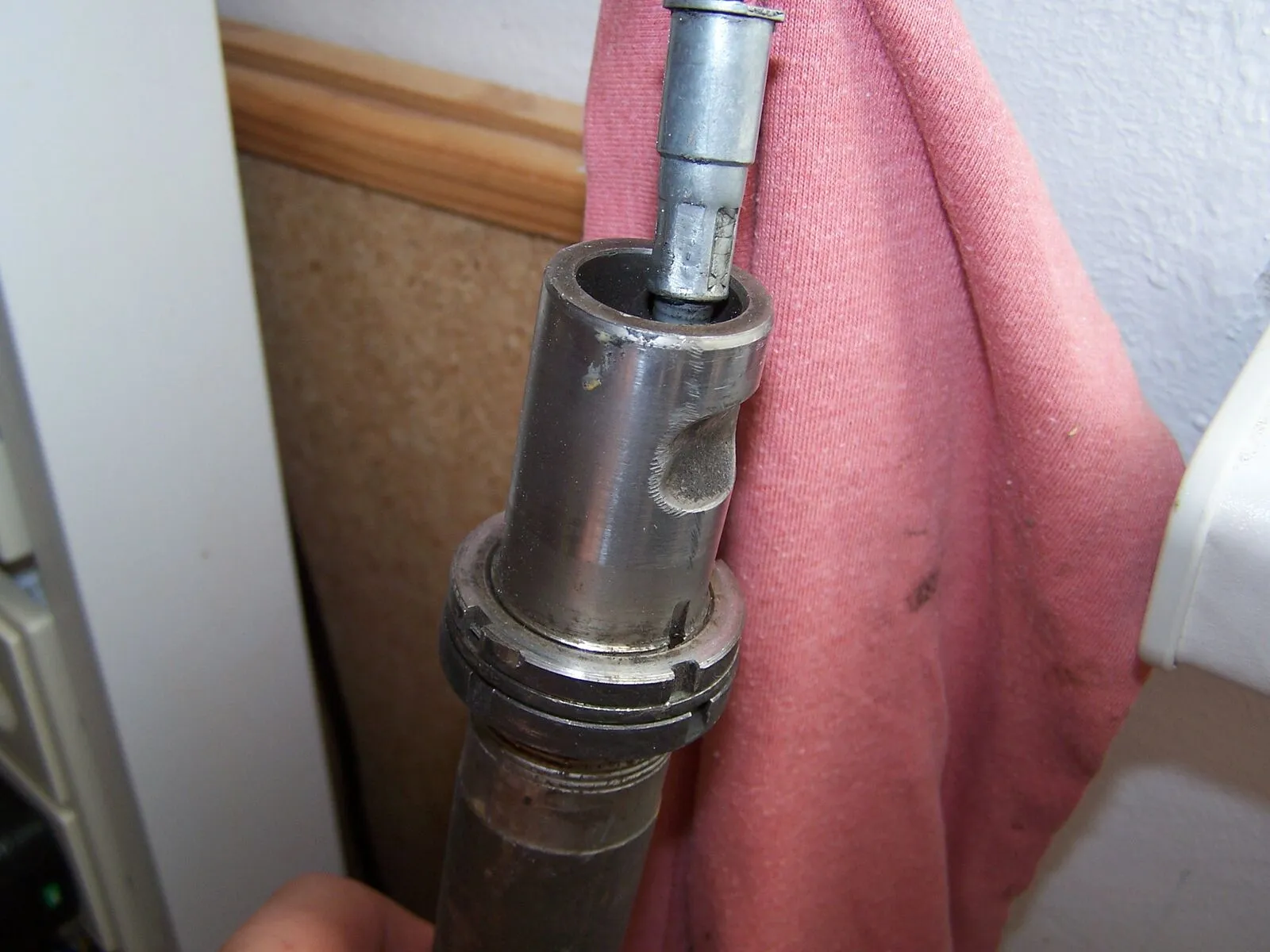

    hier ein paar Bilder
    Ja da war kein Motor dabei :+5
    Also besorgt und das Kackfass erst mal richtig zerlegt und gesäubert
    Vergasereinlass ein wenig gestaltet
    Alle Lager raus, neue rein - gleiches mit den Radialwellendichtringen
    Platte auf die stillgelegte Ölpumpe für einen besseren Fluss der Luft eingearbeitet aus altem Alurestplattenstück
    Motor zusammen und Venturi drauf
    Karosserie vom Sandstrahler geholt und dann von der Familie lacken lassen ;) ;dann im Wohnzimmer in der kalten Jahreszeit zusammengebaut
