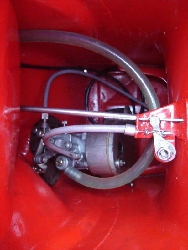

    Der Luftfilter:
    Der Vergaser:
    Der Benzinfilter im Vergaser (nachdem die Hälfte der roten Brühe mir schon über die Hand gelaufen war):
    Der Ansaugstutzen:

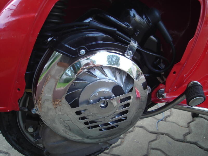

    Erster Eindruck: Auf den ersten Blick einfach traumhaft. Lack ist in Ordnung, Chrom-Zeug auch. Keine Dellen, Wellen, Beulen oder Kratzer. Rollen tut sie auch. Im jugendlichen Wahn habe ich dann auch mal versucht sie zu starten, was aber zu keinem Ergebnis geführt hat. Lag aber lediglich am fehlenden Sprit. Fazit: :love:
    Erstes Lebenszeichen: Am Abend noch frisches 2T-Öl und Excellium reingegossen (weiß ja nicht, was da noch in den Leitungen war) und das erste mal gestartet. Nach dem zweiten Kicken erstes Husten und dann aber der ganz normale Motorlauf. Keine fiesen Geräusche, kein Klappern, nur eine erstaunliche weiße Wolke, die sich aber auch recht flott verflüchtigt hat. Gas geben im Stand auch ohne Probleme. Passt soweit, also fürs erste ab in den Keller. (Zu dem Zeitpunkt noch kein Kennzeichen)
    Genauere Bestandsaufnahme bzw. erste Probleme: Beim genaueren Betrachten sind mir erste Ungereimtheiten aufgefallen. Erstmal war die Bremszug-Befestigung an der vorderen Bremse eher schlecht als recht gebastelt. Das hätte beim Bremsen dazu geführt, dass der Zug sich einfach nach oben aus der Halterung gezogen hätte. (Habe das fürs Erste mal mit Teilen aus der Fahrrad-Technikkiste korrigiert. Originale Halterung werde ich die Tage neu bestellen. Zweitens: Dem aufmerksamen Betrachter ist mit Sicherheit der Meilentacho auf den bisherigen Bildern aufgefallen. Da ich mir den Kilometertacho schon bestellt und zur Seite gelegt hatte, habe ich mal die Lampe abgenommen und darunter geschaut. Abgesehen von ein bisschen Schmutz ganz okay. Tachowelle und -halter gelöst und abgenommen. Da fällt mir doch tatsächlich ein Stück Papier aus dem Tacho entgegen -> Meine Erklärung: Da die Welle einen kleineren Durchmesser, bzw. Kantenlänge hatte, als der Meilentacho brauchte, hat sich der findige vietnamesische Techniker gedacht, einfach die Welle mit ein bisschen Papier dicker zu machen. Hatte ja auch funktioniert. Mein neuer Kilometertacho funktioniert ohne Papieradapter aber besser...
    Erste Fahrt: Ist am Sonntag gewesen. Mal eben kurz zum Büro und zurück. Hat eigentlich auch wunderbar geklappt. Eigentlich. Auf der Rückfahrt ist sie dann aber leider ausgegangen und ankicken funktionierte nur bei gezogenem Choke. Und dann hat sie sofort von alleine hochgedreht. wuetend-) Nach einem ersten Blick ins Forum gehe ich davon aus, dass sich das Problem Zwischen Vergaser und Block befindet -> Falschluft? Gibt's in Vietnam eigentlich Filzringe? Oder hat sich nur was gelockert? Werde ich diese Woche wohl feststellen können...

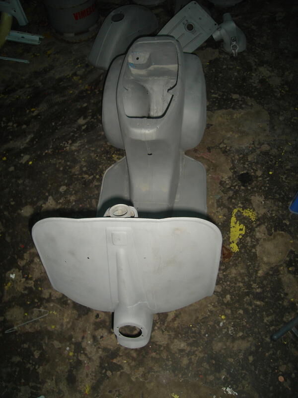

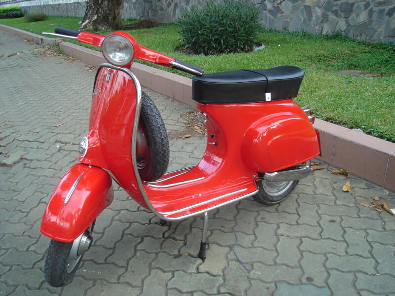

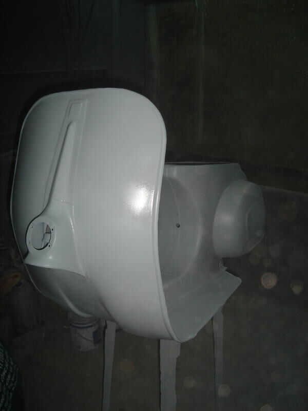

    wie in meiner Vorstellung versprochen, ein kurzer Abriss und bisheriger Stand meiner in Vietnam in Auftrag gegebenen Restauration:
    • 22.04.: Nach langem hin und her, wegen vieler, kleiner (Farb-)Details und anderem ist die offizielle Bestellung raus. Eine Vespa 50S, BJ '67 soll's werden. Bestellt, angezahlt und Rahmennummer bekommen (V5SA1T 26***)

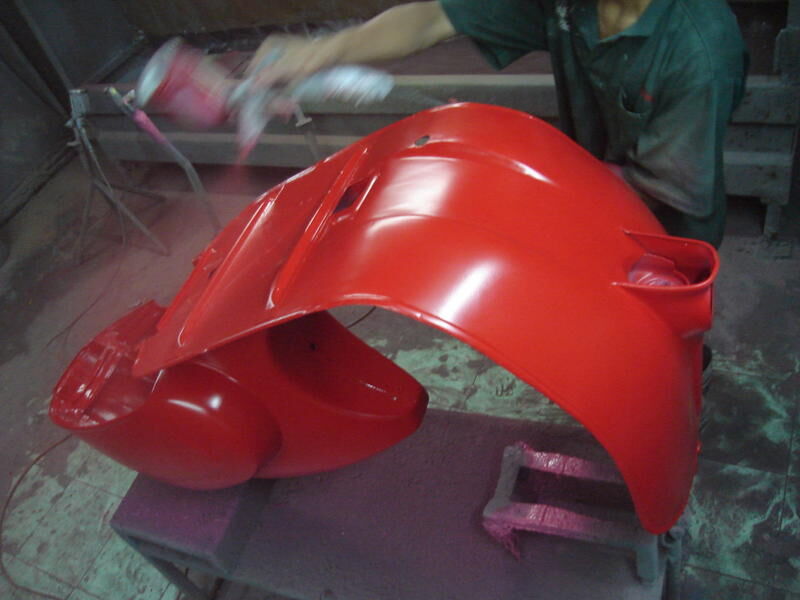

    • 29.04.: Erste Bilder sind da:

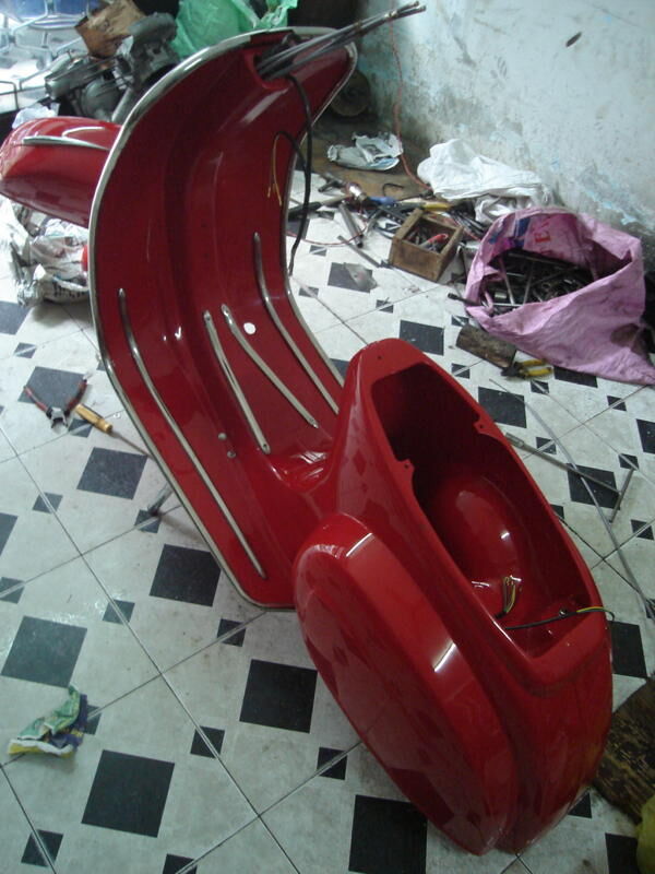

    • 05.05.: Keine neuen Bilder, so far. Leichte Nervosität macht sich breit.

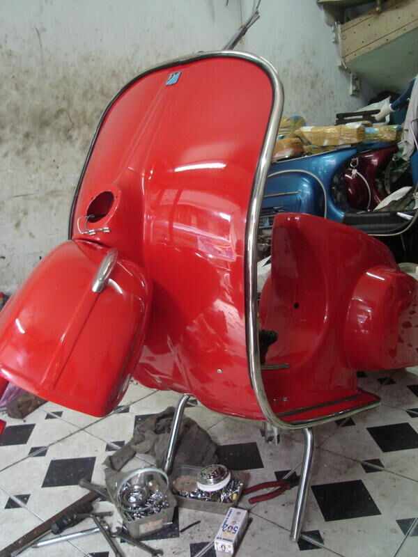

    • 07.05.: Stillschweigen legt sich, mein Ansprechpartner war auf einem "business trip of three days". Anbei ein ganzer Haufen neuer Bilder:
    • (Was sind das für Dinger rechts neben meinem Rahmen?)

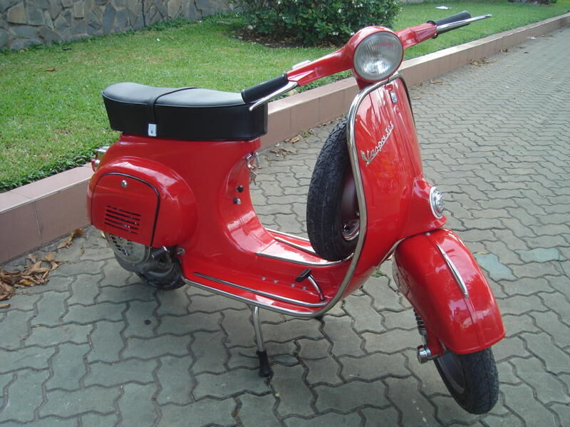

    • 08.05: Heute morgen zu nachtschlafender Stunde wieder eine neue prall gefüllte Mail:
    Das ist's bisher. Der Anspruch ist nie gewesen etwas 100% Orginales zu bekommen, sondern was kleines sehr Hübsches, dass mich im Sommer ab und zu mal von A nach B bringt und ein bisschen Freude macht. Den Motor und alle sicherheitsrelevanten Teile, vor allem die Bremsen) werde ich asap tauschen zu lassen - das hat mich auch Superkölle's Story mit der senfgelben 50er gelehrt. Für Vorschläge was noch unbedingt zu machen sein müsste bin ich gerne offen - wenn es Ernst gemeint ist. ;)
