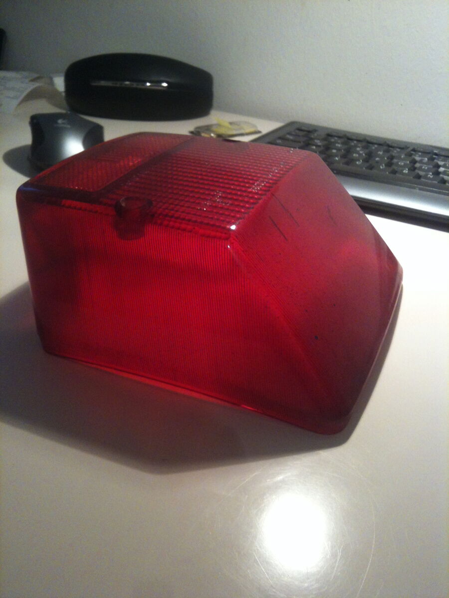

Moin,
bei meinem Rücklicht ist der Reflektor durch. Habe den jedoch nicht einzeln gefunden. Leider habe ich aber auch nicht das komplette Rücklicht gefunden.
Ist von tri.o.m und mit Nummernschildbeleuchtung (auf der Unterseite eine Einkerbung mit Weißglas).
Hat jemand eine Empfehlung wo ich genau dieses Rücklicht finden kann.
Danke
-PK 50 XL2, Bj.92
