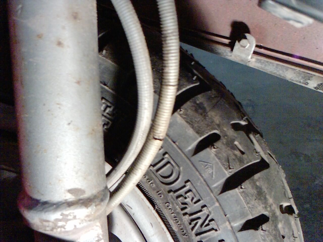

Hier mal zwei Bilder von der Tachowelle und dem Vorderrad Bremszug Ich denke die müssten ausgetauscht werden ( Nach 20ig Jahren) Habe mich im Forum schon durchgelesen. Das soll eigendlich einfach gehen, hab aber Trozdem noch ein bischen Bammel vor dieser Aktion. Soll ich dann auch gleich noch den Kupplungszug und Gaszug Auswechseln??
Habe mir die Teile schon bei SIP auf den Merkzettel gesetzt.
Cosa1
Danke JR
