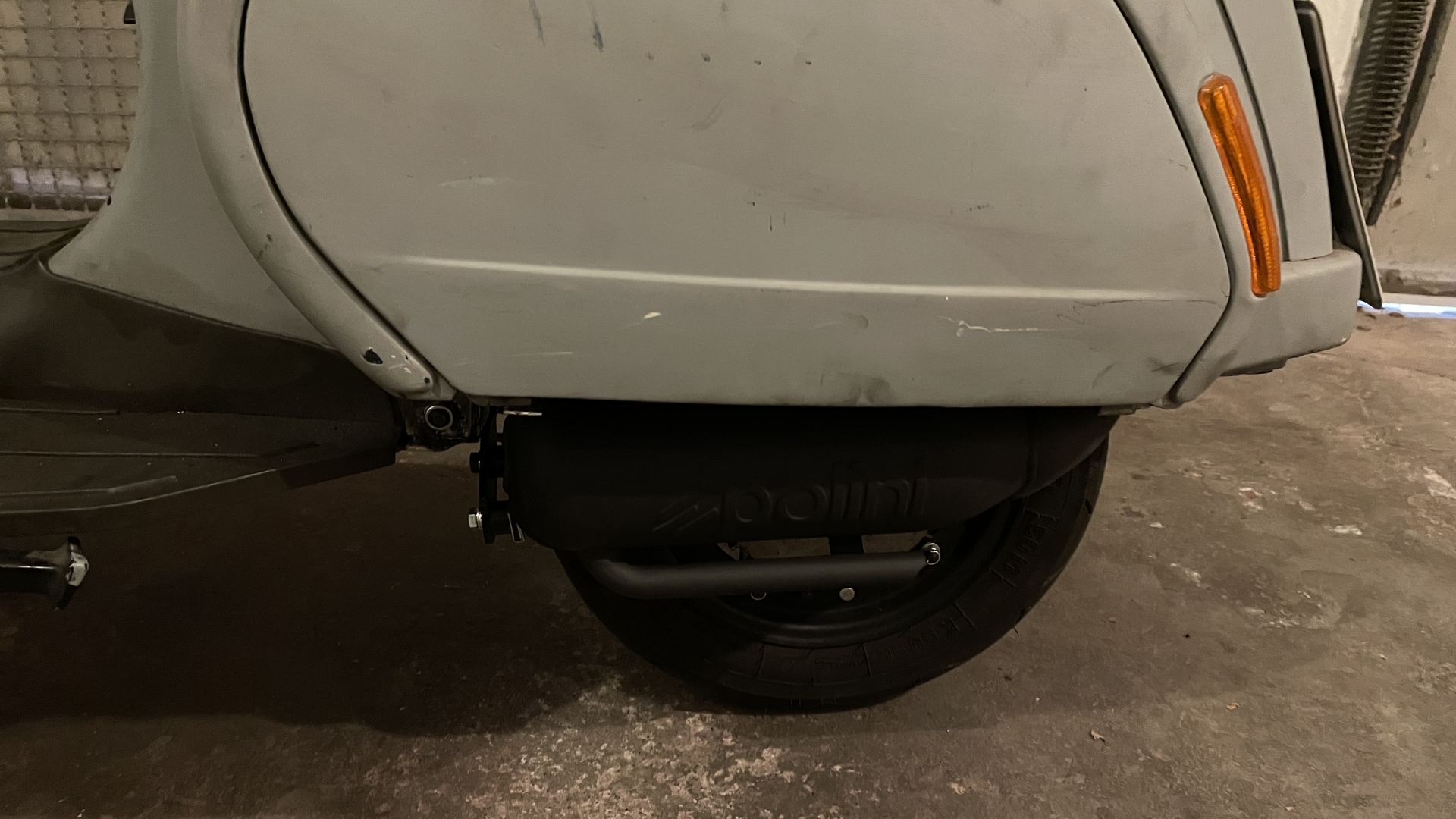

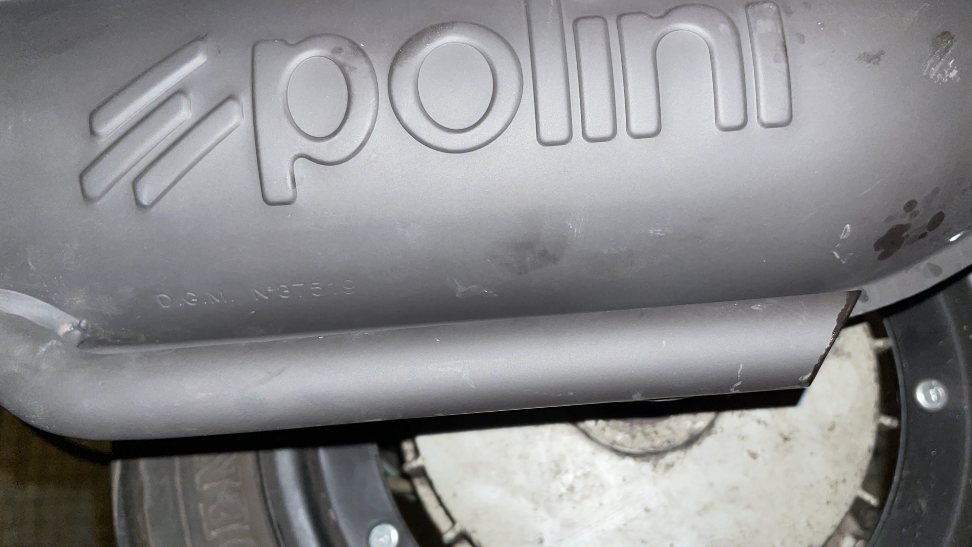

    Hallo Schlongos.
    Das Ding ist montiert.
    Passform ist sehr gut, der Klang im subjektiven Vergleich relativ leise und nicht blechern.
    Drehmoment ist direkt da und im dritten Gang dreht es knapp über 90. Ganganschluss an den kurzen vierten ist sehr gut.
    Eben waren schon über hundert im 4. drin.
    Fazit: für das Geld ein guter Pott.
    Mit *DGM 37519*
    Setup
    Polini 133 120/180
    Polini Membran
    Phbl 25 ohne was davor mit Sprayback
    HD98 ND50 AQ264 D22/2“
    Ich glaube, Schieber 30.
    was fett unten…
    ZZP 18*
