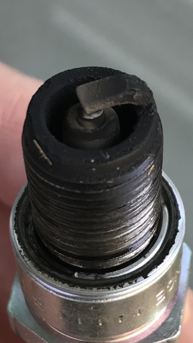

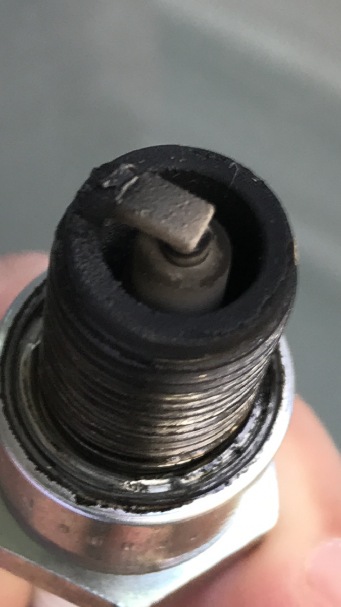

Hier übrigens die alte R Kerze nach Stadtverkehr. Deutlich dunkler und einer feuchten Tendenz und wirkt real noch dunkler.

Ich suche hier echt den Fehler. Wenn ich auf fünf Löcher zustöpsel, wobei dieser eine Stopfen selbst ein vier mm Loch hat, bricht die Leistung einfach total bei 60 im vierten Gang zusammen. Allerdings verwirrt mich die Symptomatik, es tritt kein Viertakten im klassischen Sinne auf. Es ist eher, als würde die Kerze quasi ausgeblasen.
Öffne ich weitere Löcher, dann reißt der Gasstrom im mittleren Bereich ab, also zu mager. Ein Bekannter meinte, fühlt sich an, als ob die Kupplung rutscht...
Echt bizarr. Ich vermute schwacher Funke oder zu kalte Zündung, warum auch immer.
Morgen fällt vong Wetter her wahrscheinlich aus. Vorweg dazu nochmal die Frage nach dem geeigneten zzp. In der Regel ist der hier mit 17 Grad ausgewiesen. Ich kontrolliere also, ob der stimmt und ob Pickup und / oder CDI Streiche spielen. Das Zündgeschirr wird durchgemessen, Kerze und Stecker sollen ohne Widerstände sein.
Hat hier einer den Erfahrung zu 18 oder 19 Grad? Ist das vertretbar mit dem Pott?
