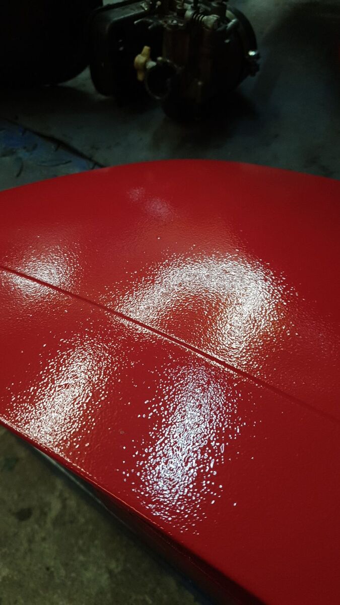

    Zitat von aarwespe
    Exakt nach Verarbeitungshinweisen gearbeitet?
    Richtige Düse? Passende Verdünnungsmenge?
    https://www.branth-chemie.de/doks/BranthoKorrux-3in1-TechnM.pdf
    Ja. Alles „richtig“ gemacht.
    In Konsequenz wie bei Menzinger. Mit mehr Verdünnung als 10% wurde noch nicht gearbeitet.

    Wir versuchen das aktuell flächig zu verarbeiten.
    Das Ergebnis ist gerollt Orangenhaut und mit 2k Verdünnung zu 10% aus der Lackierpistole schon fast als Ananas zu bezeichnen.
    WTF?
