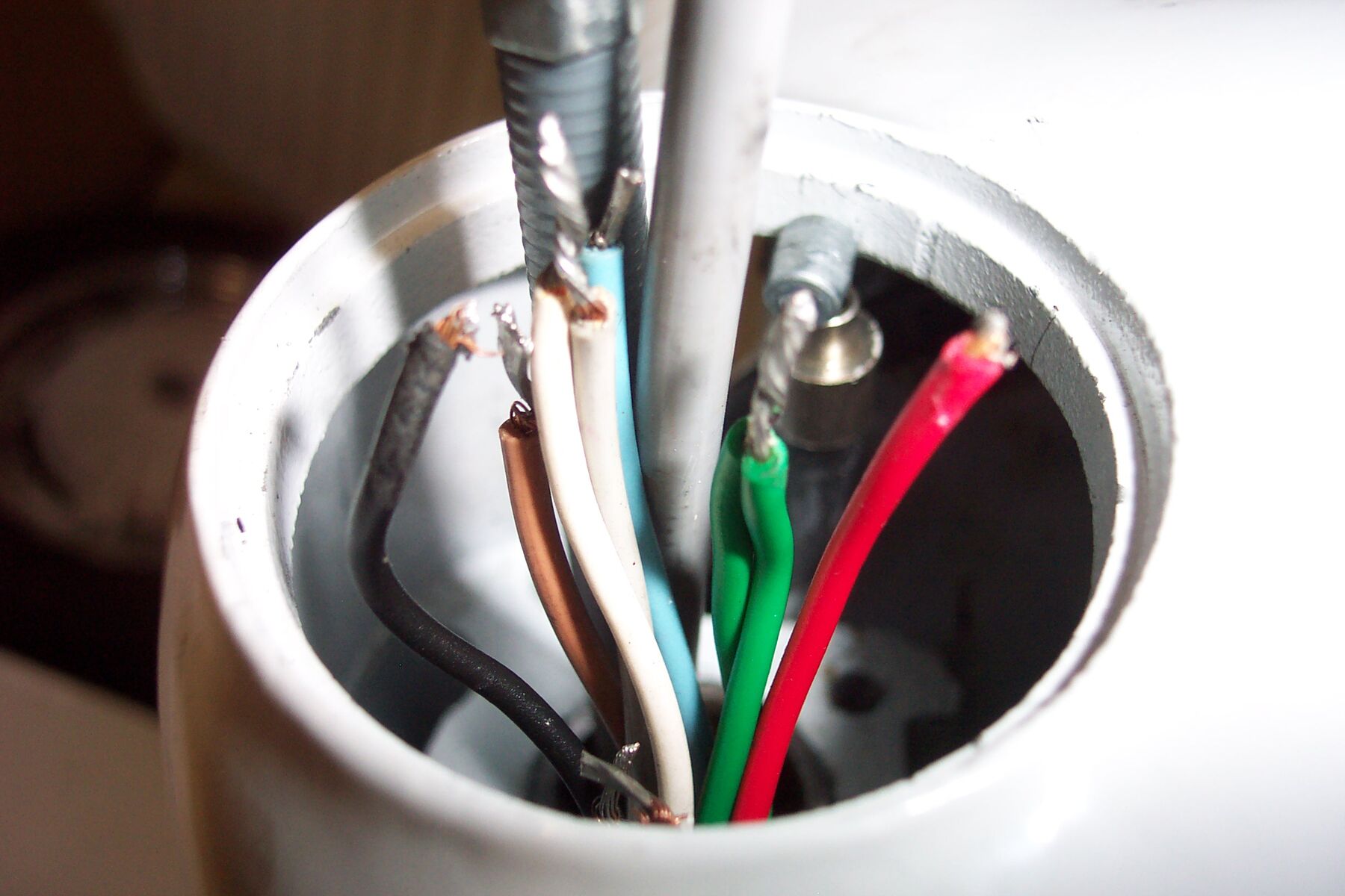

habe einige Probleme beim Anschluss der Elektrik. Habe im Zuge der Restauration nen neuen Kabelbaum eingezogen(ohne Blinker/Bremslicht) und finde nun keinen Schaltplan, der exakt auf meinen Kabelbaum passt....
Schwarz und Rot sind mir klar, Killschalter funzt damit auch. Die restlichen Kabel kann ich nicht recht einordnen. Habe mal ein Foto geschossen, nicht zu sehen sind die drei Kabel für den Frontscheinwerfer, die Enden einige cm unter den anderen.
Hoffe es kann mit jemand helfen, weiss nicht wie ich daran den Schalter anschliessen soll....
