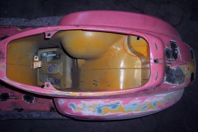

    Frage 1: Kann mir jemand sagen, welche Maulweite ich für die Mutter des Benzinhahns im Tankinneren benötige? Ich sträube mich (noch?), für eine Einmalaktion ein Spezialwerkzeug zu kaufen und versuche erst einmal, mir selbst was zurecht zu stricken. Sieht durch das Befüll"guckloch" aus wie eine 27er Mutter, kommt das hin?
    Hallo Zync,
    27 reicht leider nicht ganz, die Mutter ist Schlüsselweite 32!
    mfg
