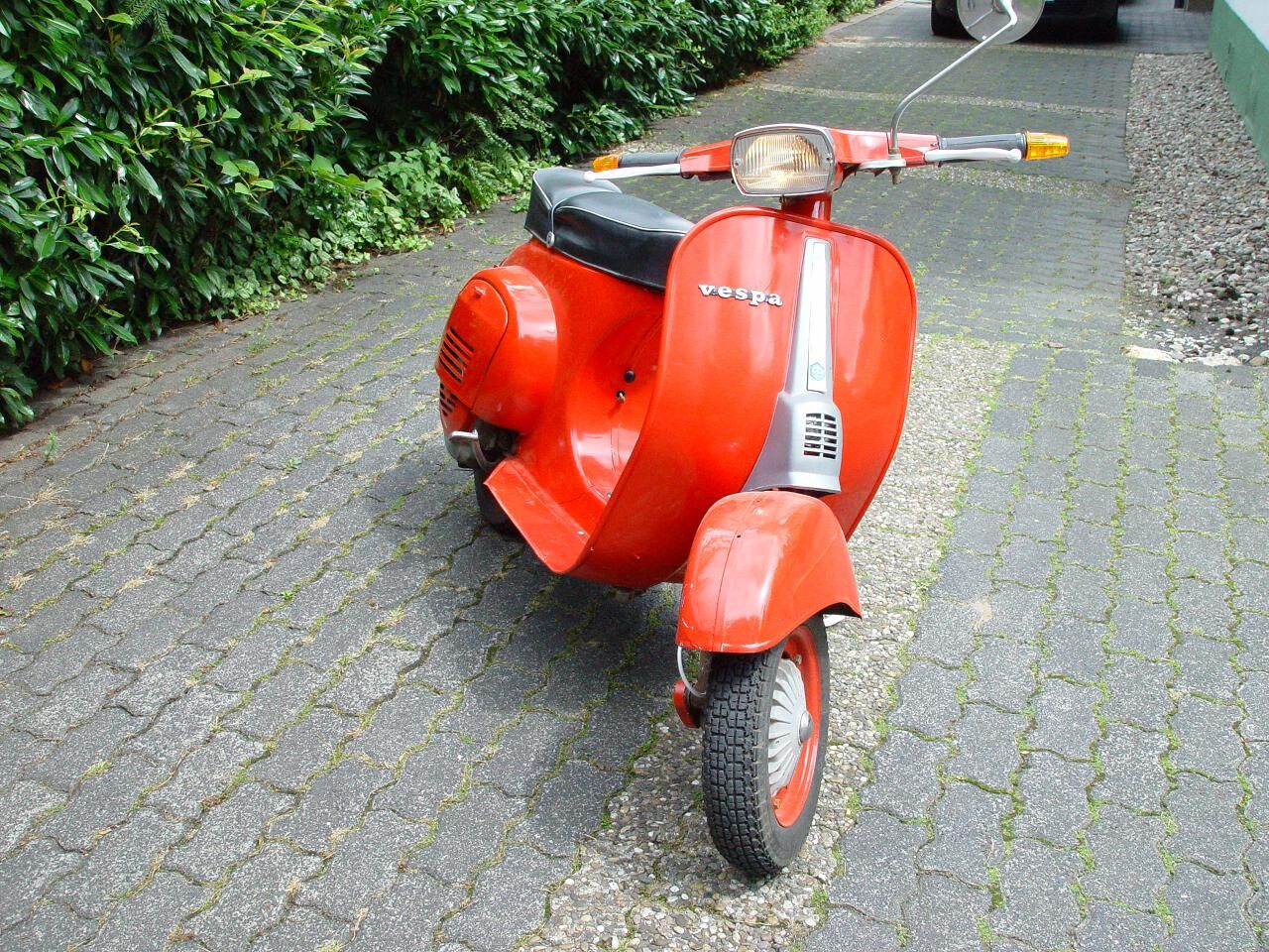

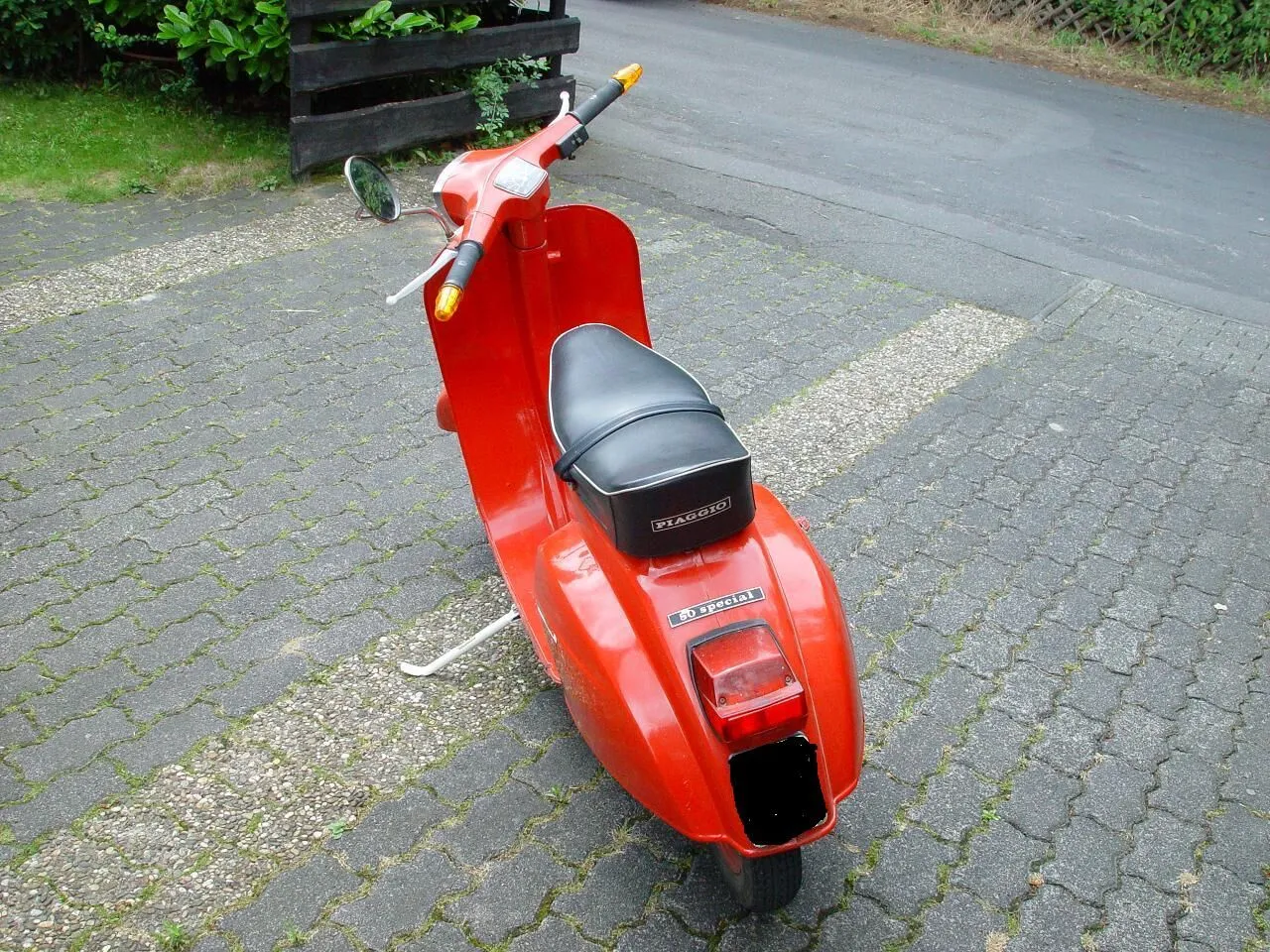

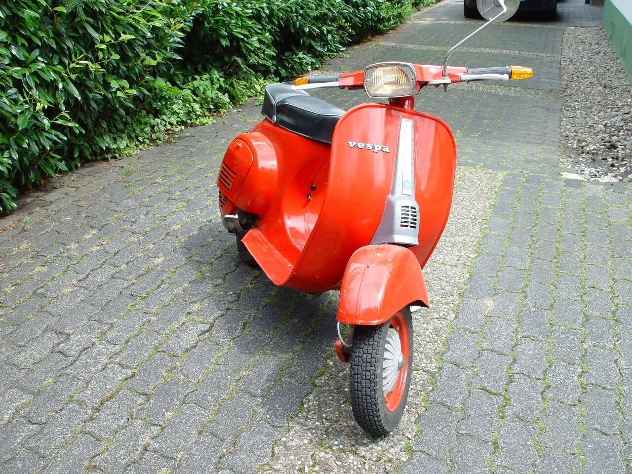

Guten Abend,
jetzt kommt das erste Gehalt zu Tür herein und endlich klappt es dann auch mit dem Kauf einer Vespa.
Jetzt habe ich schon ein Angebot von einem Bekannten bekommen mit folgenden Daten:"Das gute Stück ist v50n spezial aus dem Baujahr 1981.
Es ist knappe 600km gefahren (Scheunenfund)
Leider ist an Stelle eines 50er Zylinders ein 80er Satz vom Vorbesitzer draufgemacht worden. Den alten Zylinderkopf haben wir noch…allerdings müsste man ihn tauschen oder tauschen lassen.
Da sie schon eine Weile in unserer Garage steht (5Jahre)springt sie nicht an….du müsstest also echt mal schauen."
Gibt es etwas auf den Bildern zu erkennen, wo ihr direkt sagt: Ne, kannst du wegwerfen, finger davon! Oder ist der vorgeschlagene Preis (750 €) zu hoch?
Danke schon mal,
Grüße!
