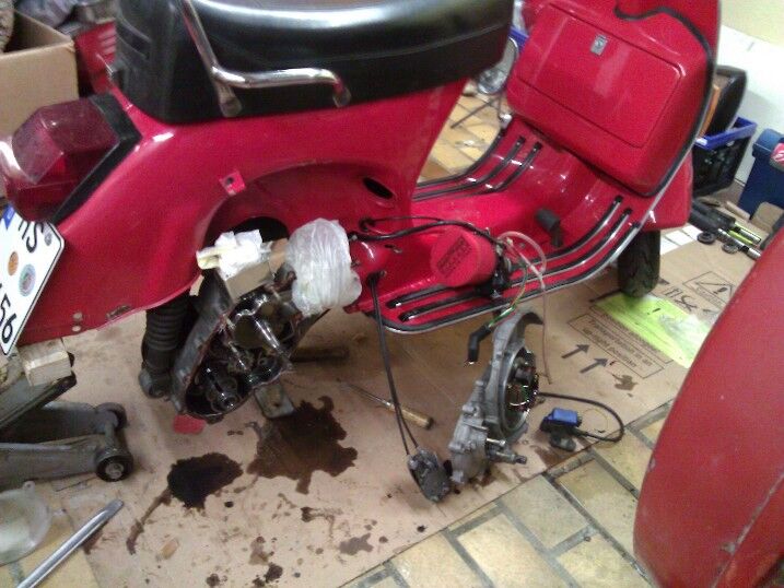

    im geiste bin ich bei dir freak t und weil einfach nur fahren much to easy ist und mein 3. ging rausfliegt und ich den anderen mein Nummernschild, also meine Vespa von hinten etwas näher bringen will hab ich grad eben volgendes angestellt
    an einem ruhigen sonntag machse das schon alles feddisch
