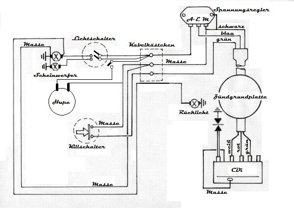

Ich hab ein [lexicon='Schaltplan',''][/lexicon] bearbeitet und ich glaub, dass es mit der Elektronik so passen wird, es bleibt die Tröte mit 6Volt (Wechselstrom)
