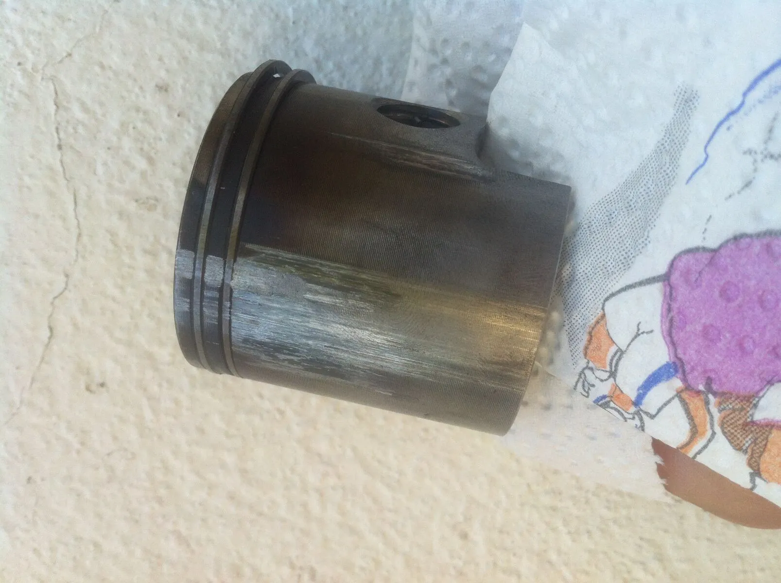

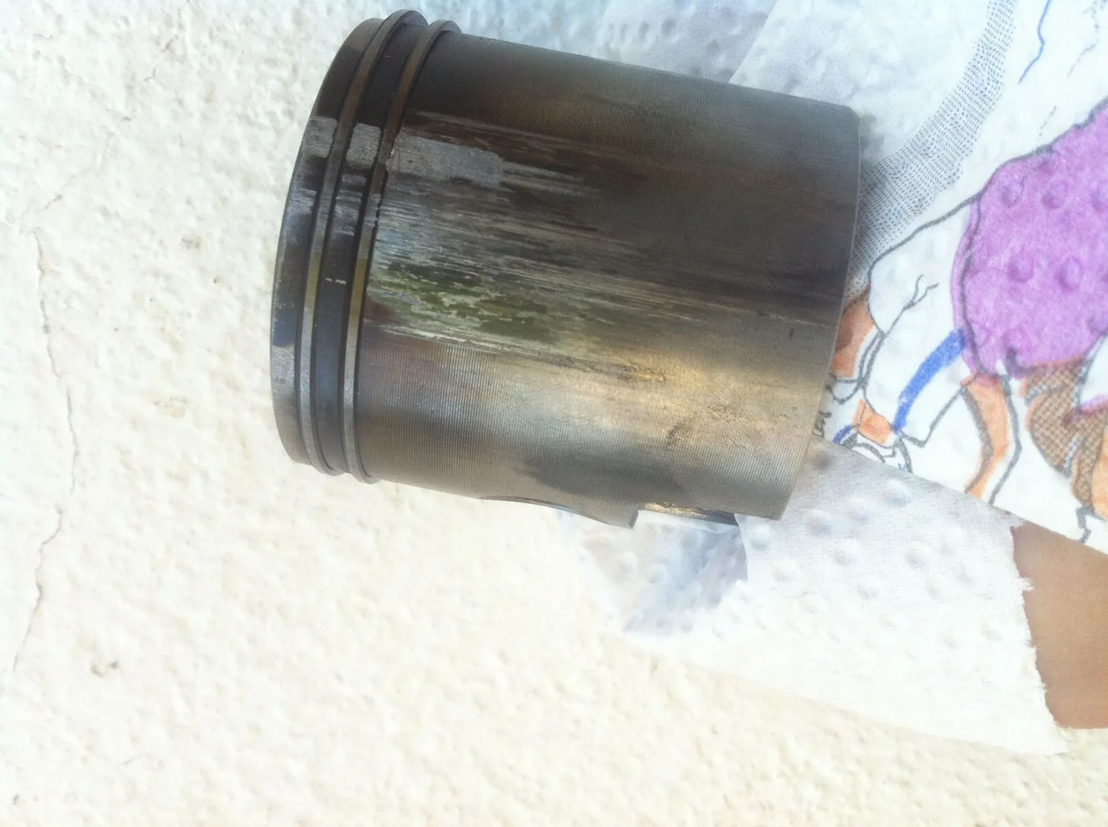

    zum kolben noch was: die ringe sind fest an der stelle, wo der kolben gerieben hat, schon versucht die vorsichtig rauszuprokeln, jedoch erfolglos.....
    bild vonner kerze ist grad schlecht, die vespa steht 20 km weit weg von vatti :+4
    mit gutem gewissen kann ich aber eig sagen, das die braun war, vllt nicht wie bambis arsch*, ehr etwas dunkler, aber nicht schwarz oder weiß!

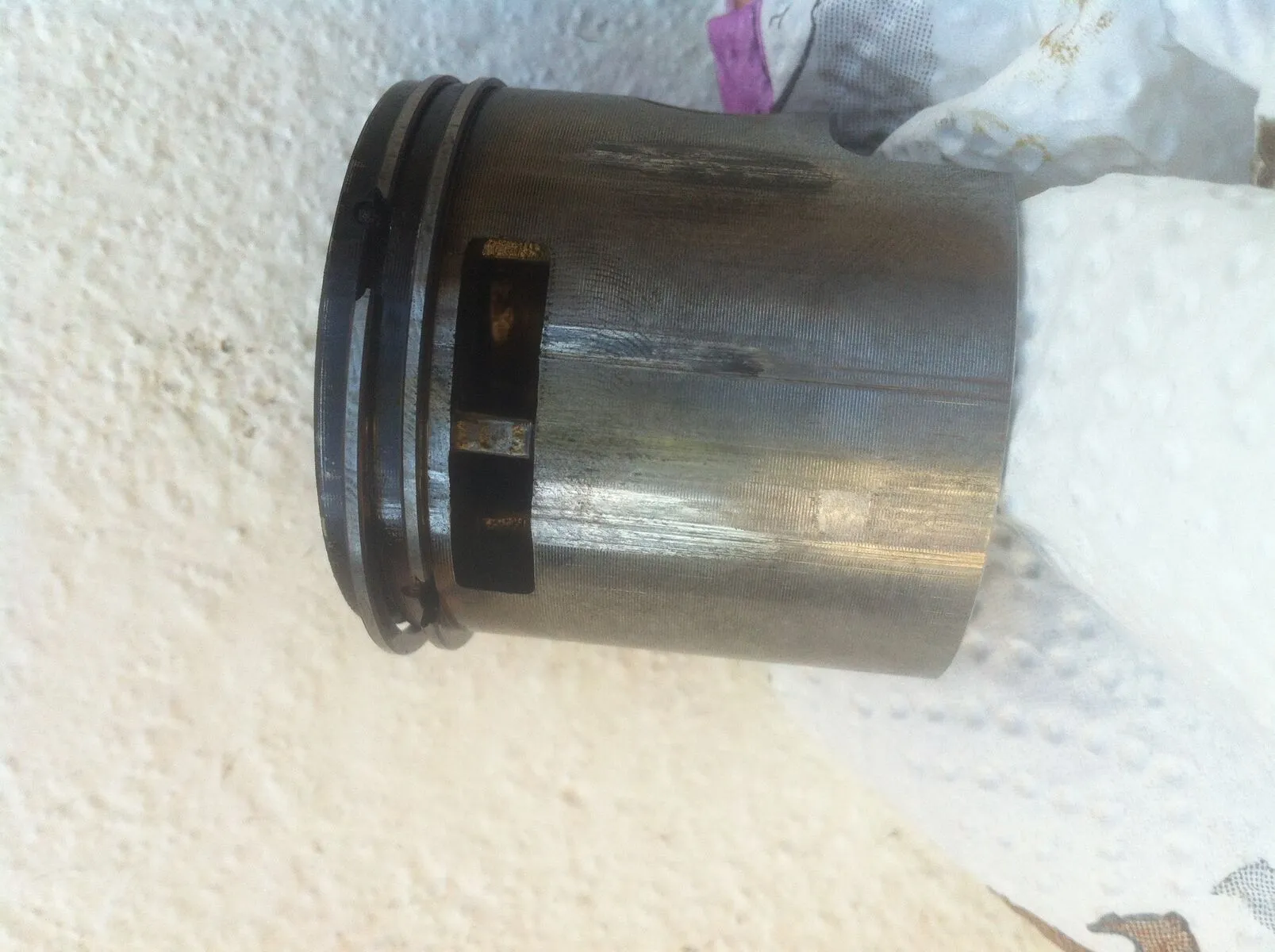

    So, habe dann endlich mal den Zylinder abgenommen. Sieht gut aus, schönes streifenmuster im Kolben! :thumbup:
    Bilder folgen wieder heute Abend....
    Hätte da aber gleich noch mal ne frage: beim Ausbau ist mir aufgefallen, dass das pleullager im pleul Spiel hat, ok oder bööööse?! Man braucht das Lager nur etwas doller angucken und das pflutscht raus. Vllt ist das ja der Grund für den kleinen reiber und bevor ich den nächsten Zylinder damit zerschrote würde ich das auch beheben!

    Da ich nur lange feilen hatte hab ich mir mit feinem Schmirgelpapier die Pfoten gebrochen und zerrissen! -.- also ich würde sagen, dass die Kanten ordentlich entgratet waren. Sonst wieso auch erst nach 300 km den Fresser?! Ja, die Zündung wäre noch n Thema: habe die Zündungen machen lassen bei meinem schrauber im Ort, der das beruflich macht. Weiß nicht, ob der die Kiste geblitzdingst hat, denke aber Ehr nicht. Sonst hätte sich das aber auch anderseitig bemerkbar gemacht im startverhalten und so oder? Zündung und Elektrik mögen mich nicht, beruht aber auf Gegenseitigkeit xD
    Ist zufällig ein geübter schrauber in der Lüneburger Heide Raum Uelzen Zuhause, der da mal nen Blick drauf werfen mag? Hab da langsam keine Lust mehr drauf.
    Also mal Kolben und Pleu angucken und danach bestimmt weghauen.... Sonst noch Aufgaben für mich?^^
    MfG Tyr
    Danke schonmal für eure Einschätzungen.... Entgratet war der Zylinder und die große HD zum einfahren, wobei das Kerzenbild auch nicht zu fett aus sah. Dann werd ich den Zylinder mal abziehen und noch Fotos vom Kolben machen.
