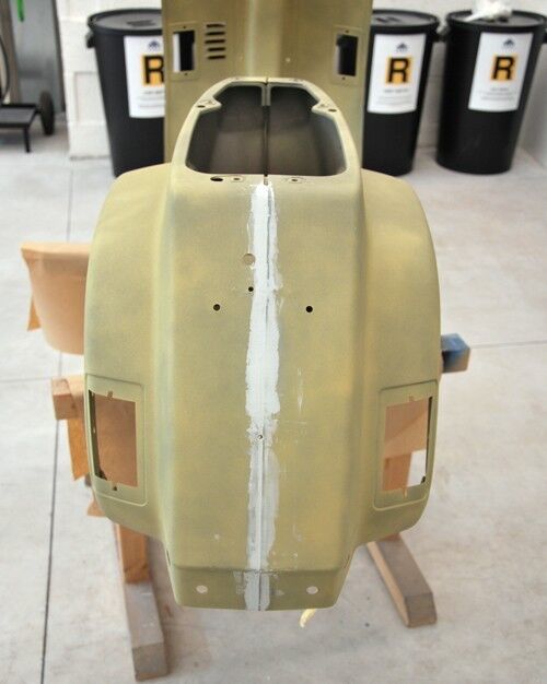

    Habe heute fertig grundiert und hinten die Schweißnaht gespachtelt. Ich hatte auch vor die Trittleisten anzupassen, muss mir das aber nochmals genau anschauen. Komischerweise habe ich Trittleisten in 3 verschiedenen Längen, 2 ganz länge und 2 die jeweils ein ungleiches Stück kürzer sind, plus natürlich die beiden ganz kurzen für das Mittelteil…

    Und vielleicht kitt ich auch die Schweißnaht, bin aber noch nicht sicher...

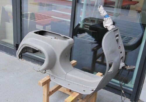

    Hier die Bilder von der bereits sandgestrahlten Vespa…
    War heute beim Farbhändler, es wird ein Verde 394. Ist im wesentlichen ein helles Verde Alga!! Yeah.
    Grundiert ist, nächste Woche wird dann nochmal der Boden nachgebessert, gekittet und ein paar löcher geschlossen.
    Und dann kann es auch schon weitergehen :)
    So. Keine Bilder noch aber der Typ vom Sandstrahlen hat mich schon angerufen und meine Vespa ist schon fertig… Mrg wird also grundiert :) und dann gibts auch bilder dazu... Muss mich jetz dann auch für die Farbe entscheiden.

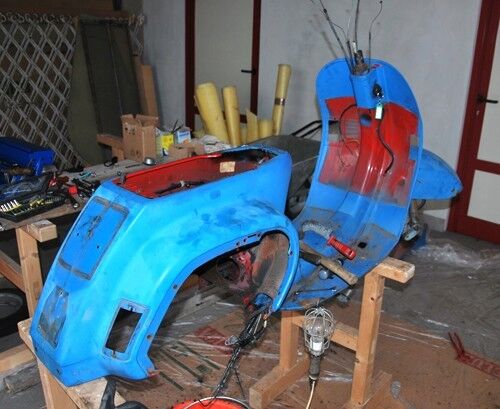

    Ich habe mich entschieden meine Vespa PK 50 XL Bj. '86 zu restaurieren. Ich fahre sie seit 9 Jahren und habe sie 2 mal nicht ganz effizient umlackiert. Deshalb habe ich mich entschlossen die Vespa auseinanderzubauen, sandstrahlen zu lassen und dann zu lackieren. Hier möchte ich meine Fortschritte festhalten. Wie man sieht war sie anfangs rot, aber ziemlich von der Sonne ausgebleicht. Ich hatte sie dann zuerst schwarz und danach hellblau umlackiert. Und jetz möchte ich es ein für alle mal ordentlich machen… Ich habe mich noch nicht recht für eine Farbe entschieden. Tendiere zu einem Verde Alga oder etwas in die Richtung. Neue Teile habe ich bereits bei SIP bestellt. Krieg eine neue MonoSitzbank und tausche die defekten oder ruinierten Teile (Blinkergläser, Dichtungen etc. ), mach einen neue Stütze drauf, Trittbrettleisten. Neue Felgen und gute Bereifung (nein, keine Weißwandreifen!!). Ansonsten nicht viel ;) Hier die ersten Bilder vom Abbau…
    Habe vorgestern alle "einfachen" Teile abgenommen und gestern nachmittag habe ich motor und gabel ausgebaut. Kabelbaum eingezogen und mal den Dreck unter der Haube weggemacht... Soweit läuft alles sehr gut und der Abbau verlief schneller als ich mir dachte… Habe an der Gabel entdeckt, dass das obere Kugellager nur mehr die Hälfte der Kugeln beinhaltet. Ich werde es wohl tauschen müssen.
