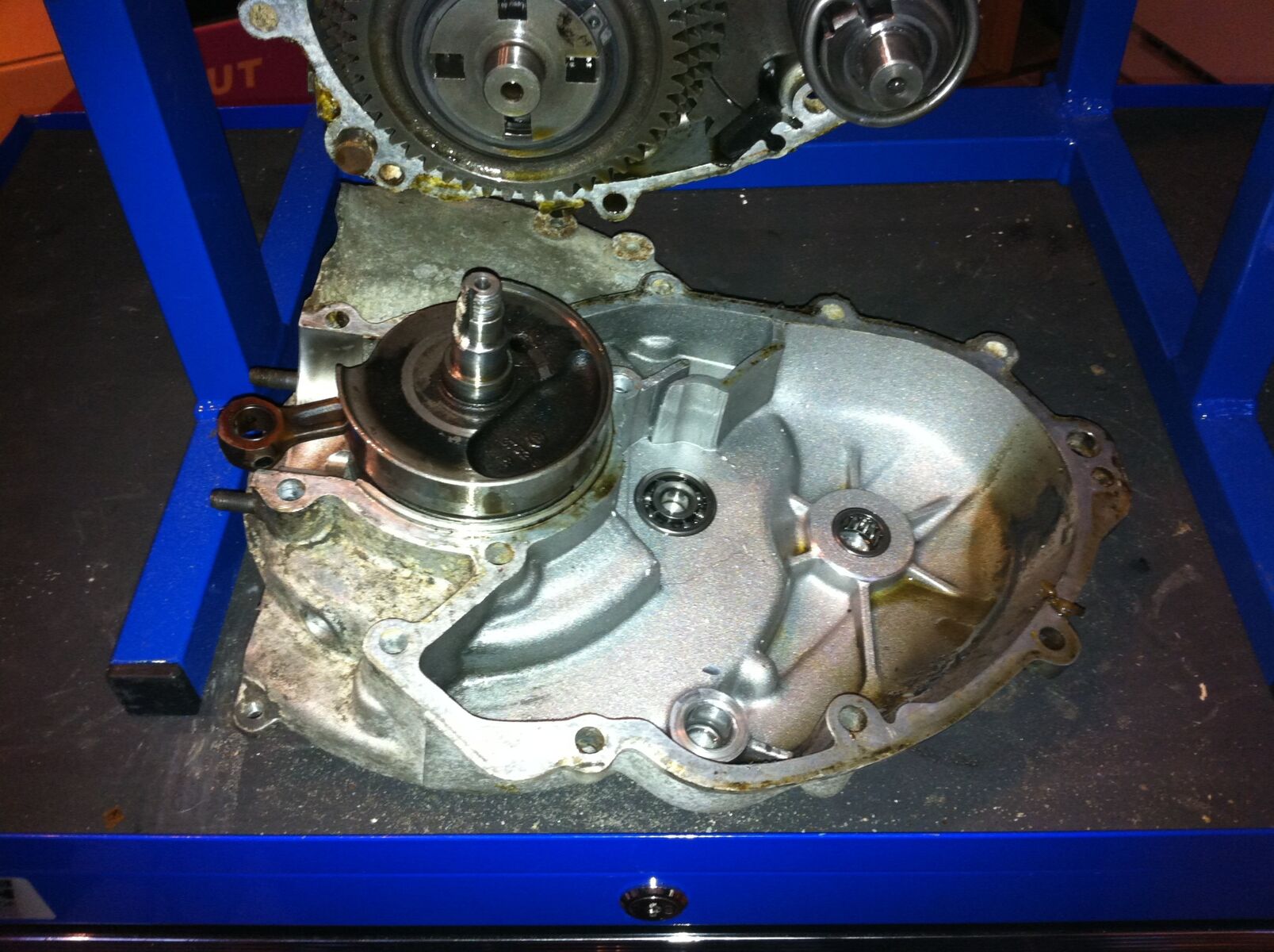

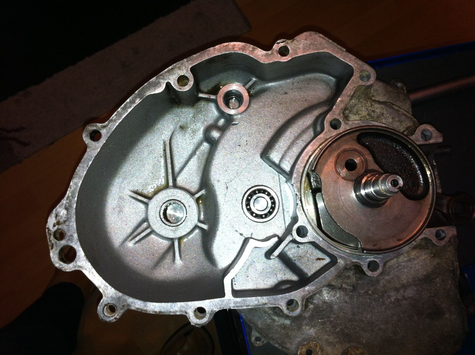

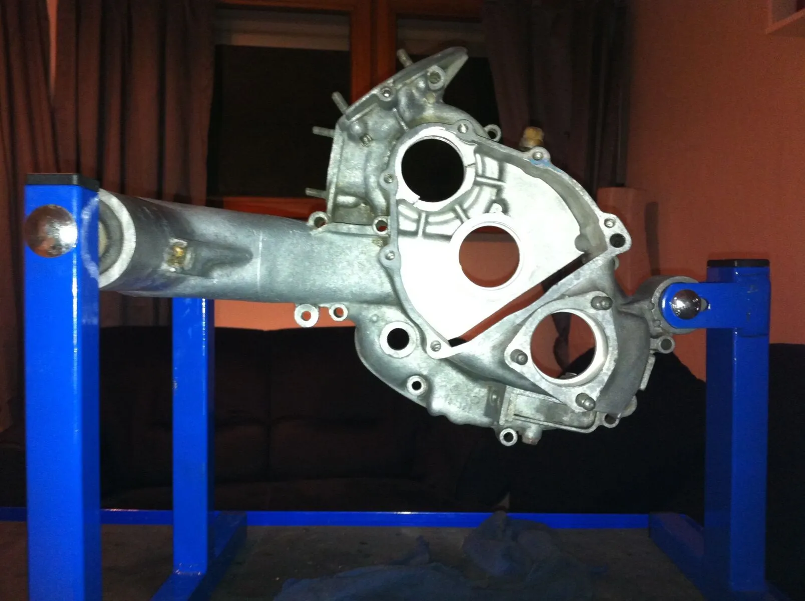

    Hallo Leutz!

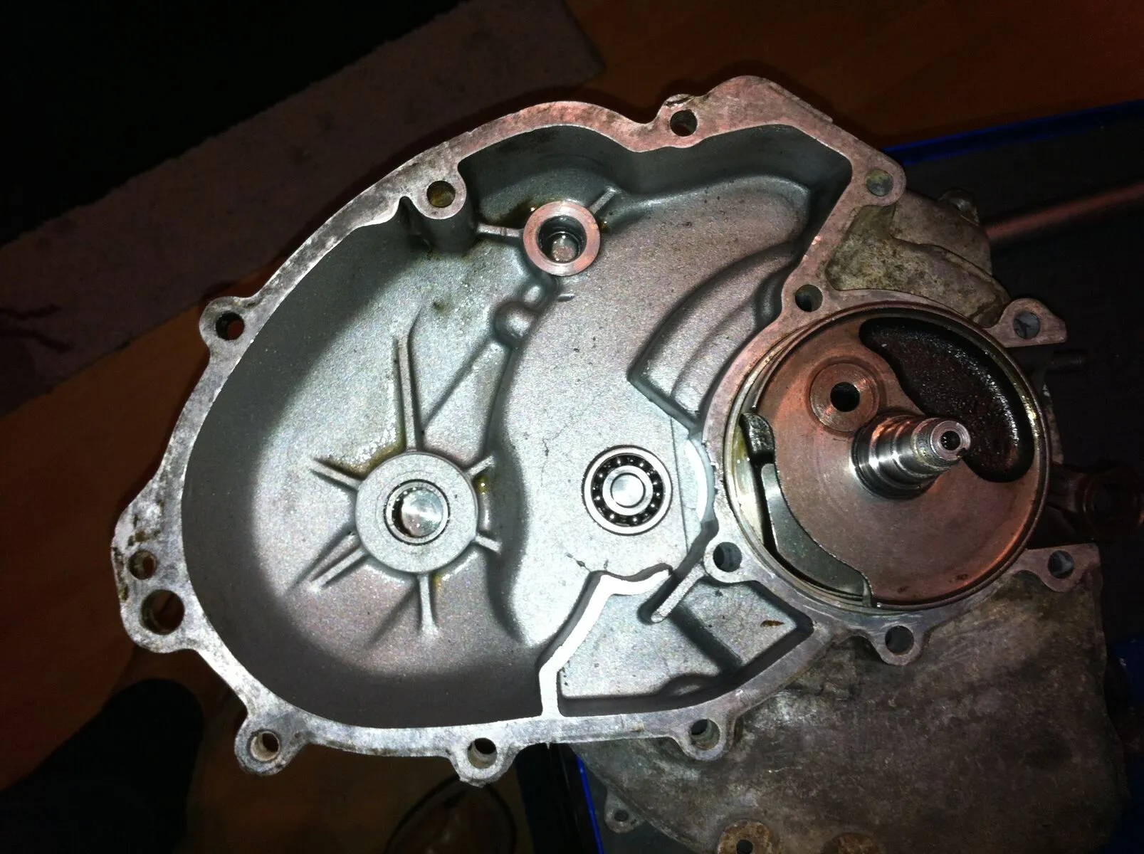

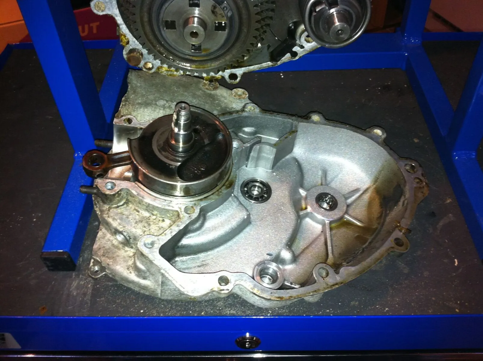

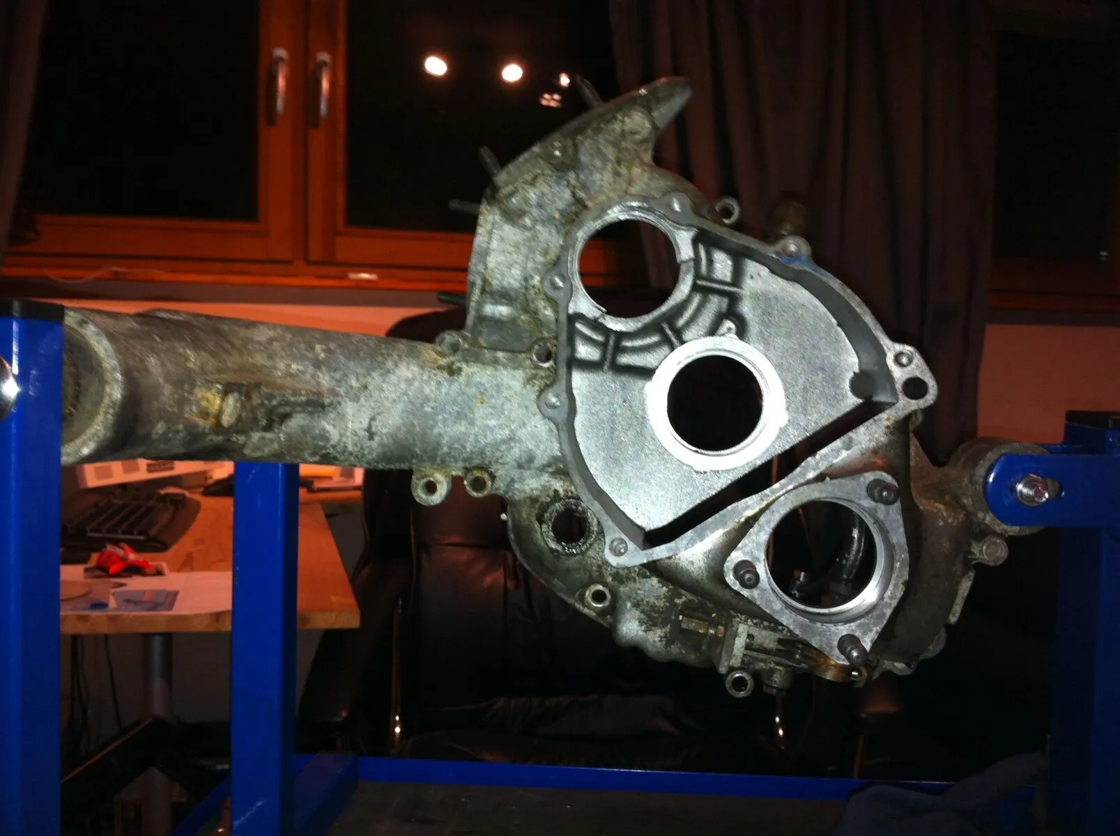

    Da bin ich wieder. Hab jetzt fast eine Woche nichts machen können, weil das Gehäuse und ein paar andere Teile beim Glasperlenstrahlen waren. Hab die Teile heute abgeholt und mein Rahmen direkt da gelassen, :-). Das Ergebnis seht ihr auf den Bildern.
    Hab mich dann mal ran gemacht und die Lager eingesetzt. Das hieß, Lager ins Eisfach und die Gehäusehälften abwechselt in den Backofen. Danach hab ich die Lager und Siri's eingetrieben. Dazu hab ich direkt mal ne Frage. Ist es normal, das der Siri der Krubelwelle nicht mit dem Lagersitz bündig abschließt? Bei mir bleib ein minimaler Rand des Siri draußen.
    Nach den Lagern folgten Kickstartergummis, Kickstarter, Felder, O-Ring für den Kickstarter, Kupplungskorb und Kickstarterritzel. Weiter geht noch nicht, weil ich noch auf den neuen Schaltarm warte.
    Das soll reichen für heute. Am Montag geht es vvlt weiter. Wünsche allen ein schönes Wochenende.
    Pepe
    Muss noch etwas Nachfragen: Das Lager für die Nebenwelle (Tannenbaum) ist auch nicht bündig mit dem Lagersitz. Ist das ebenfalls normal? Hab beim ausbauen nicht so darauf geachtet.

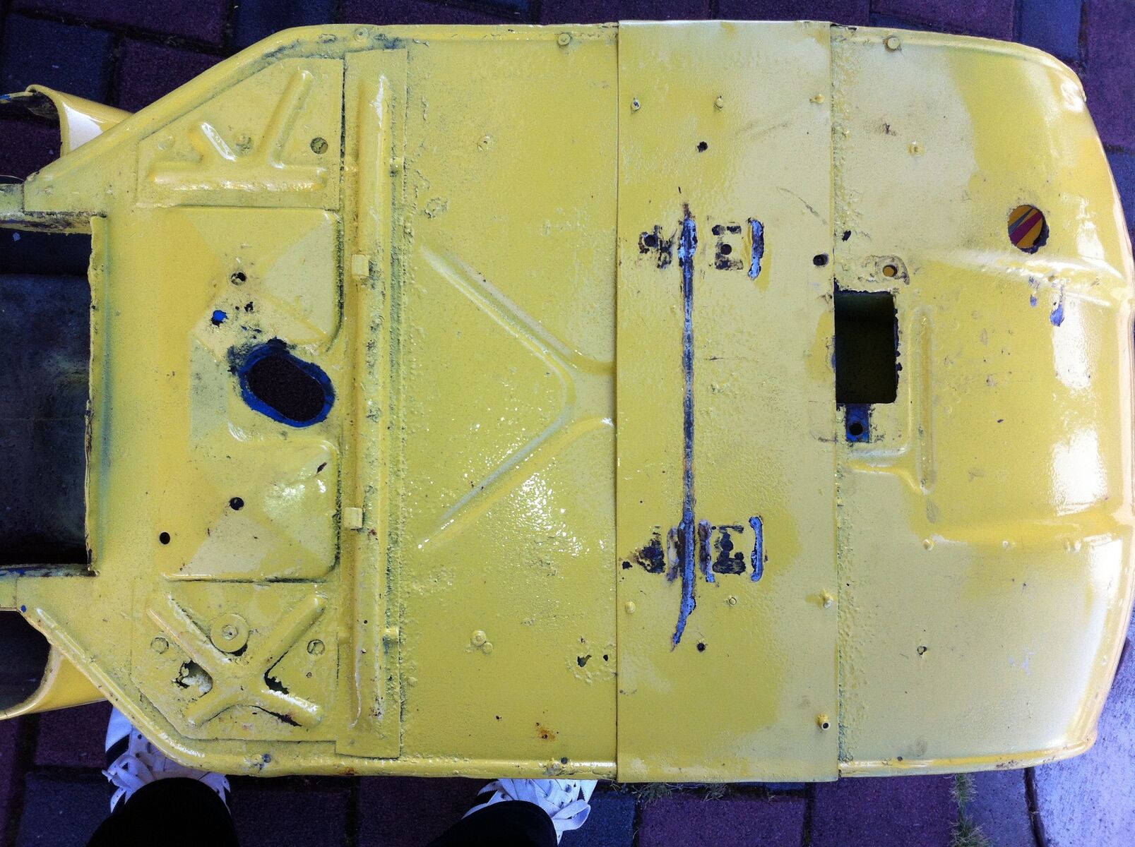

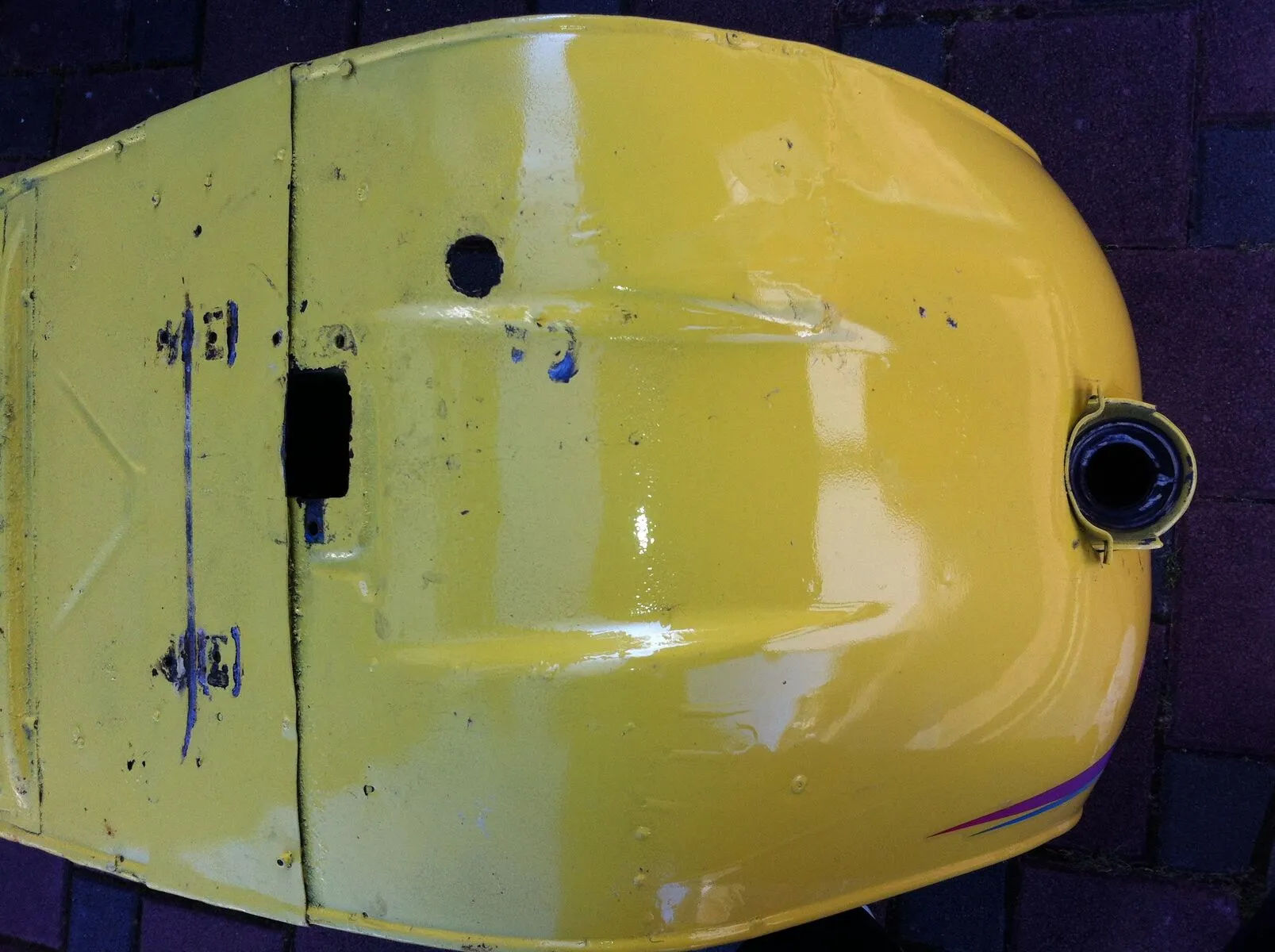

    Ich weiß jetzt wirklich nicht weiter. Hab das folgende Reparaturblech gefunden. Würde das ausreichen?

    Diese Überlegung hatte ich doch auch vorher. Aber ich muss das Trittblech mind. bis zu dieser Markierung wechseln. Es sieht ja auch danach aus, dass hier schon mal was gemacht worden wäre. Gibt es denn ein Reparaturblech bis zu diesem Punkt?

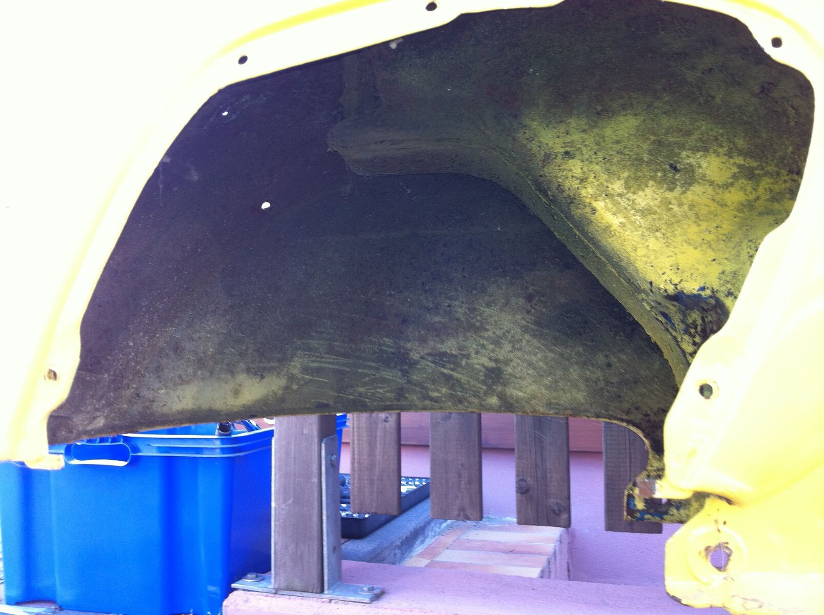

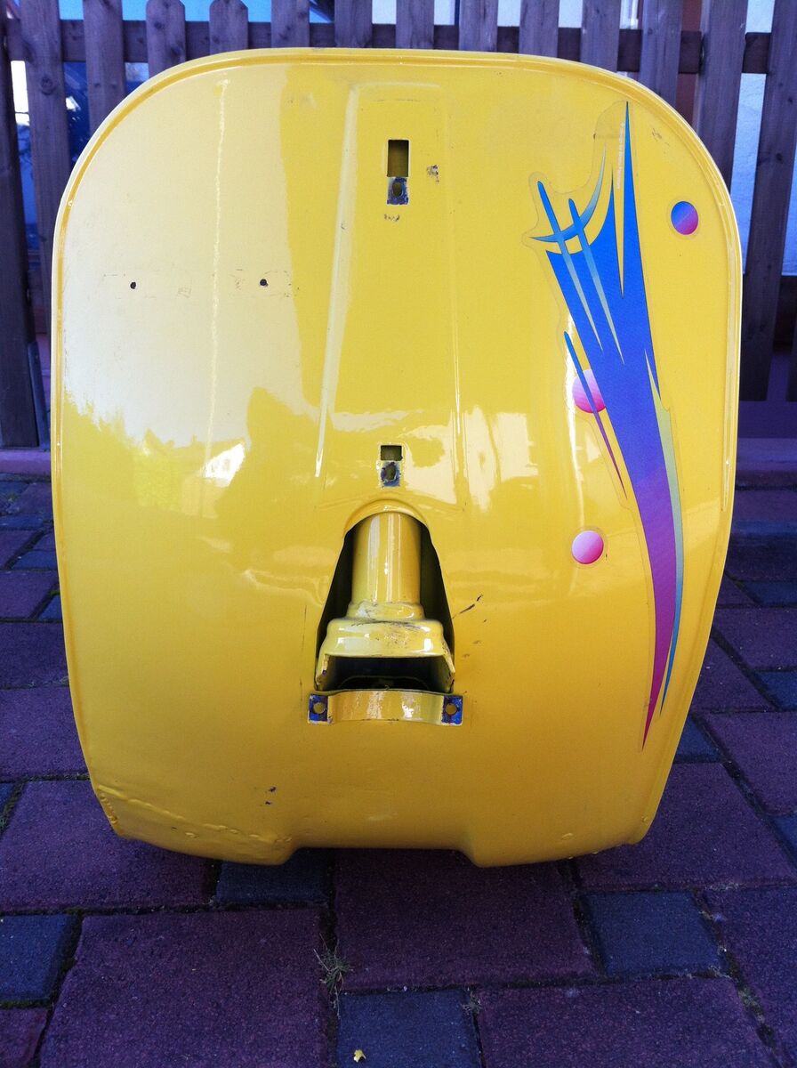

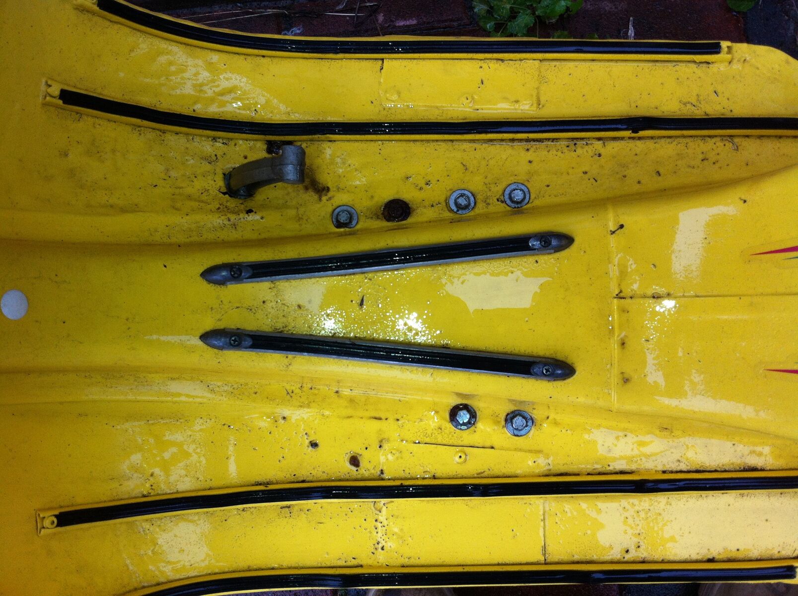

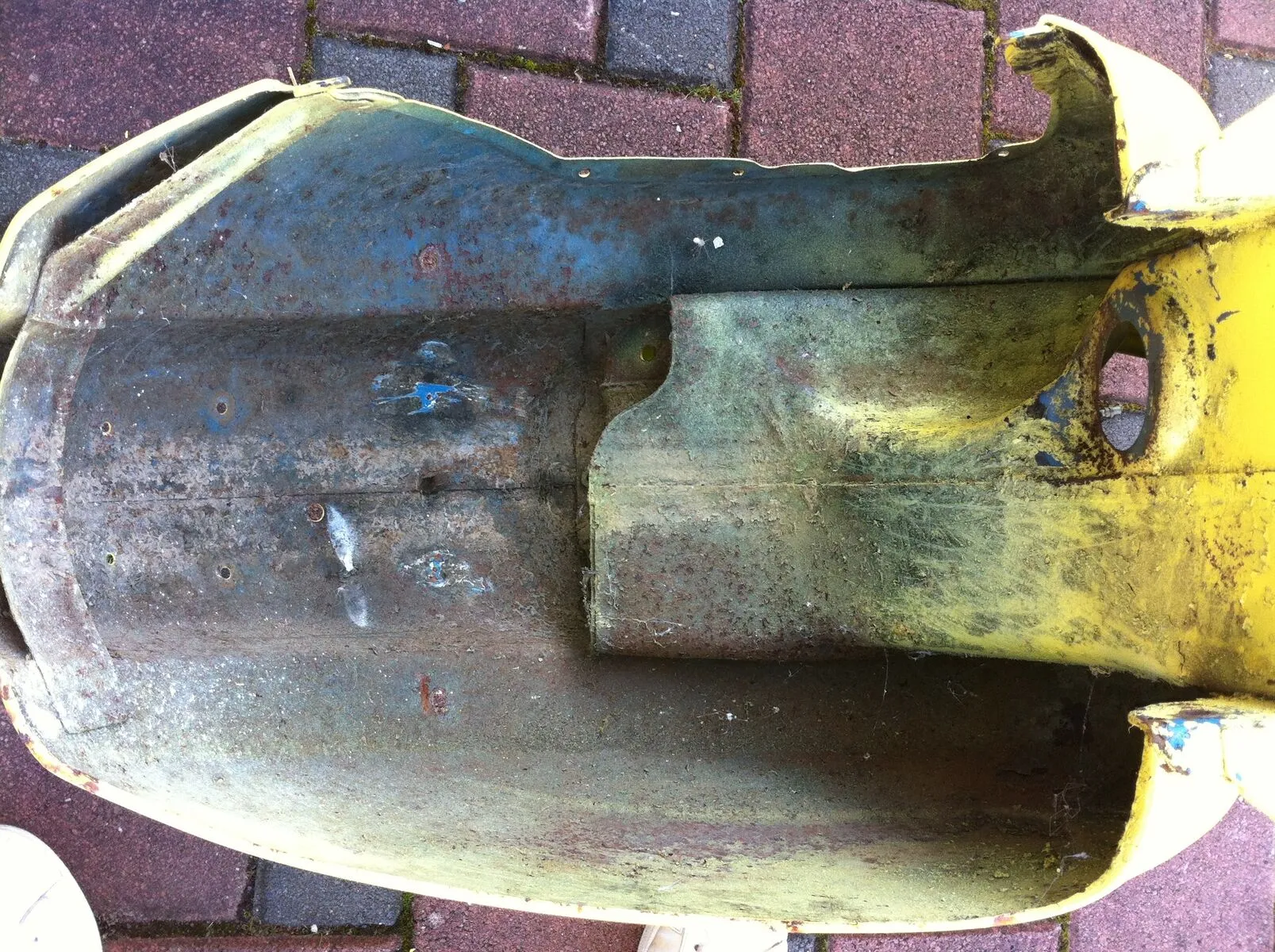

    Servus! Neues von der Schrauberfront.
    Ich habe heute mein Motorgehäuse, den Lenkkopf, den Schalthebel und die beiden Bremstrommeln zum Glasperlenstrahlen abgegeben. Ich bin mal gespannt wie das Ergebnis ist.

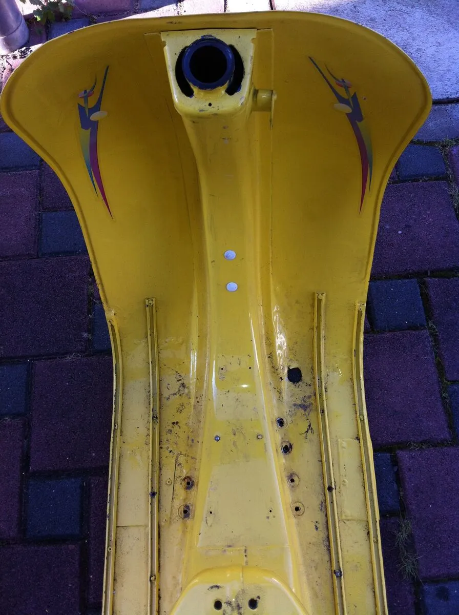

    Aber neben der guten Nachricht steht auch ne schlechte Nachricht. Ich hab mich ja dazu entschieden das Beinschild zu wechseln. Somit hab ich mir das Reparaturblech bei S.I.P. gekauft (siehe Foto). Da dieses Beinschild aber für alle V50 Modelle angefertigt wird, fehlt für meine V5B3T ein kleines Detail. Ich habe ja die graue Kaskarde zum anschrauben dran. Leider fehlt bei dem Beinschild die Befestigungsvorrichtung dafür (siehe Bild IMG_0520). Somit muss dies jetzt reingeschnitten werden.
    Ich bin jetzt auf der Suche nach einem Karosseriebauer oder Schweißer, der mir das Beinschild, nach der Entlackung, anbringt und bearbeitet. Kennt ihr vllt jemanden im Raum Köln/Bonn der das drauf hat und Erfahrung mit Vespa's?

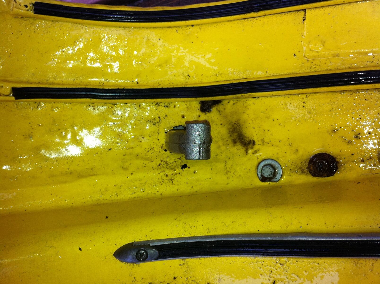

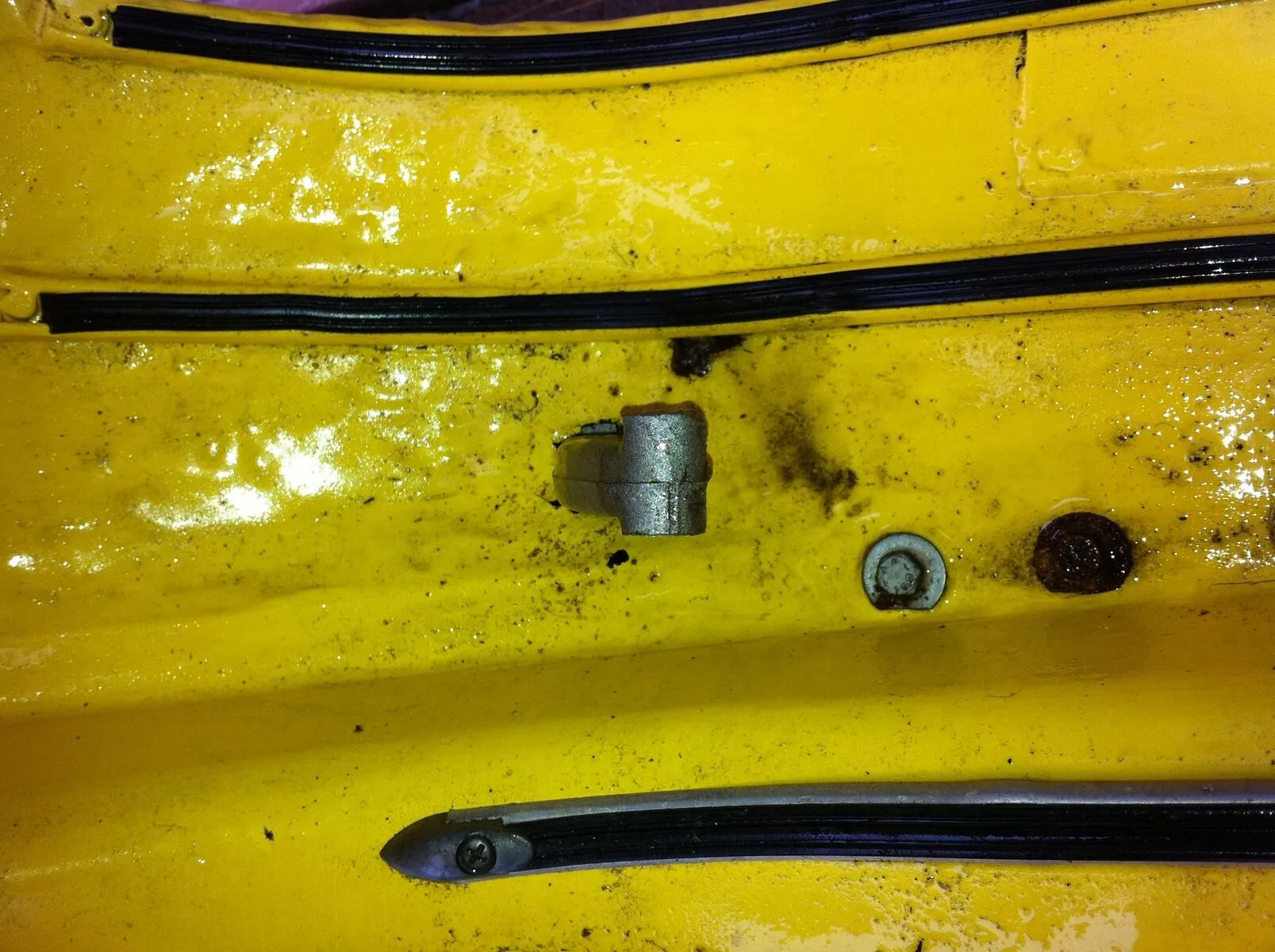

    Danke für eure Tipps. Hab das Lenkschloß draußen. In Bezug auf die beiden Lager habe ich es mir einfach gemacht. Ich bin zum Rollerhändler meines Vertrauens gefahren und er hat sie mir heraus genommen. Somit hab ich eine Sorge weniger, lebehoch-)

    Hab mal ne Frage. Habe auch schon die SuMa angeschmießen, aber nichts gefunden. wuetend-)
    Ich will das Lenkschloß ausbauen. Gehe ich davon aus, dass ich die Niete aufbohren muss oder bekomme ich sie auch herausgehebelt?

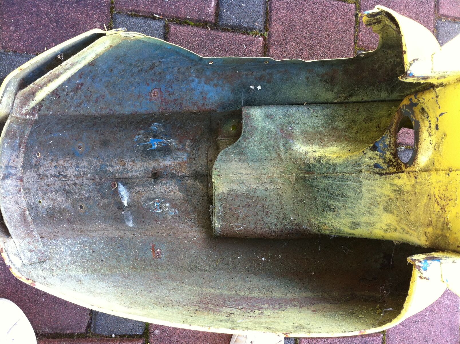

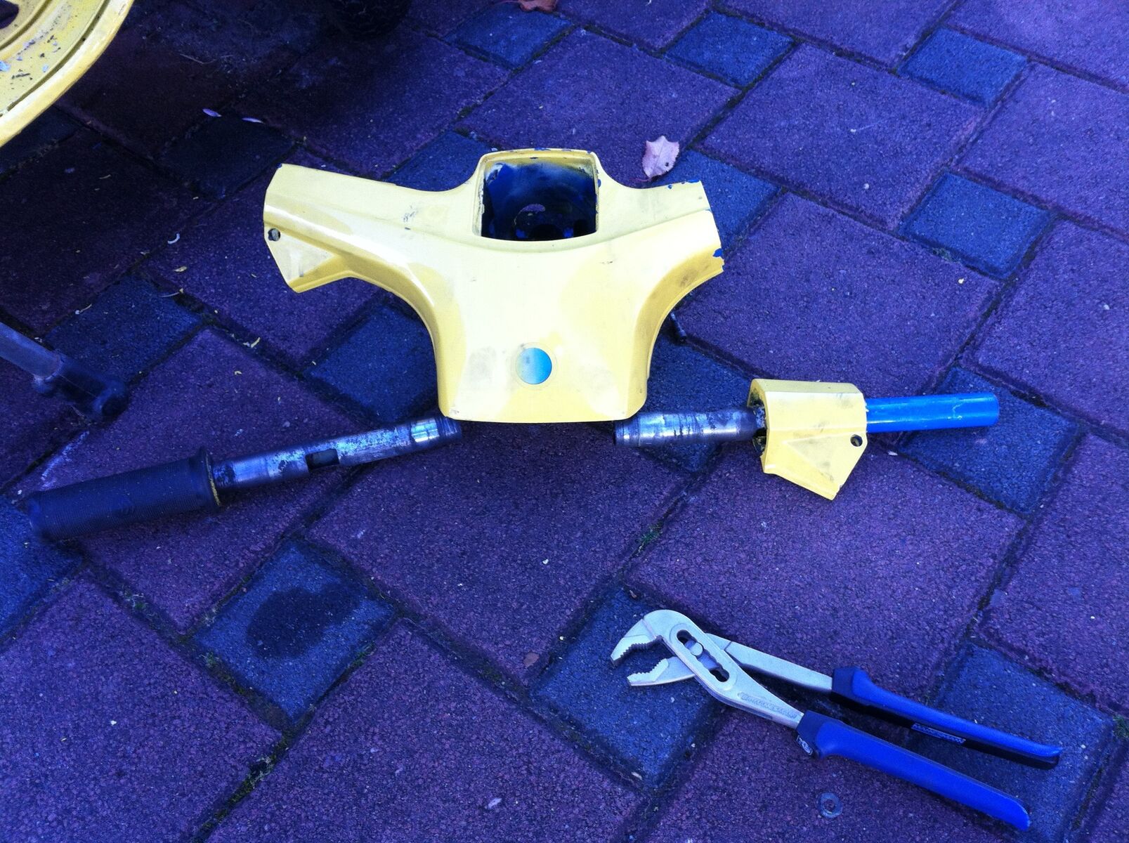

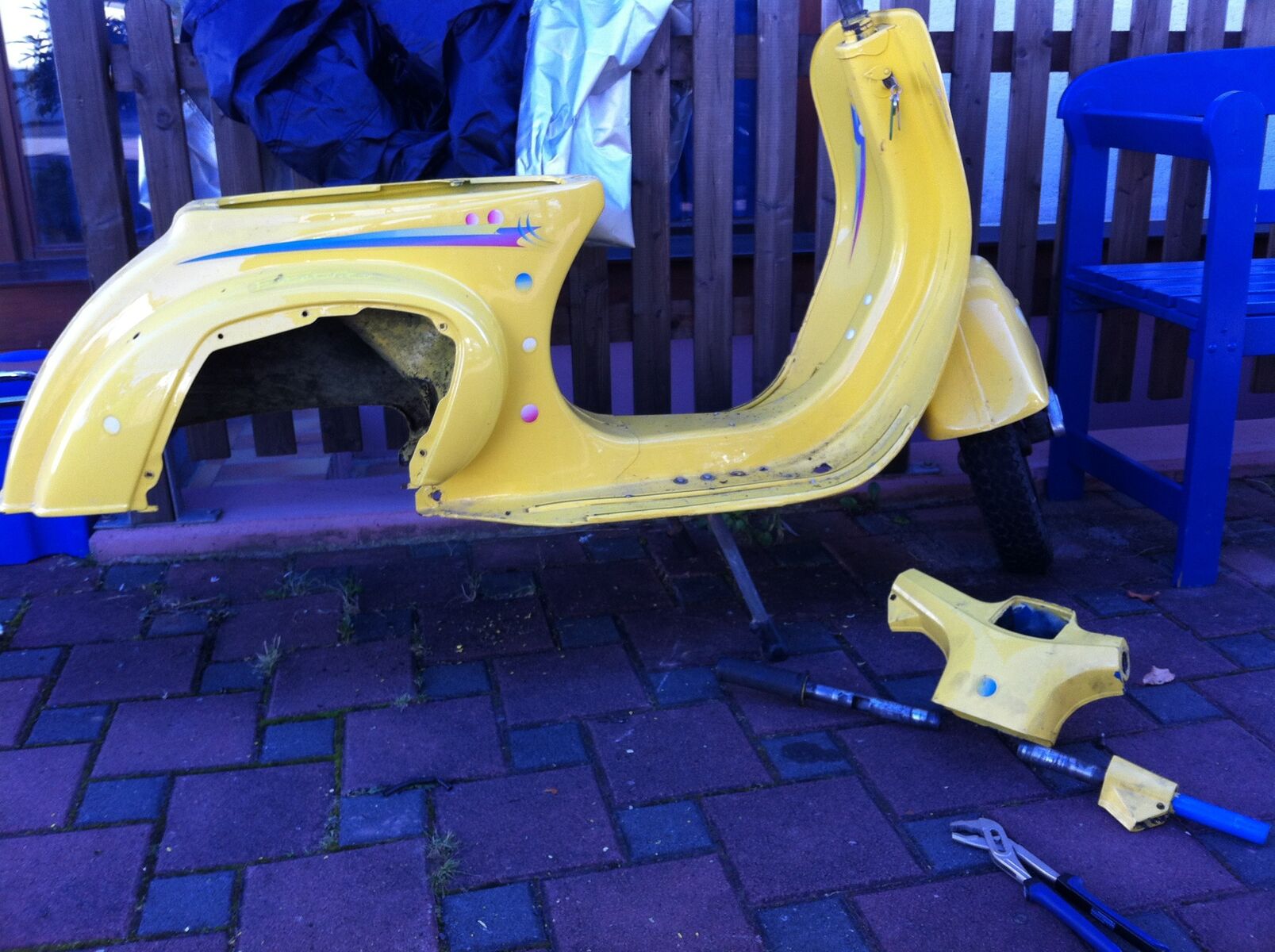

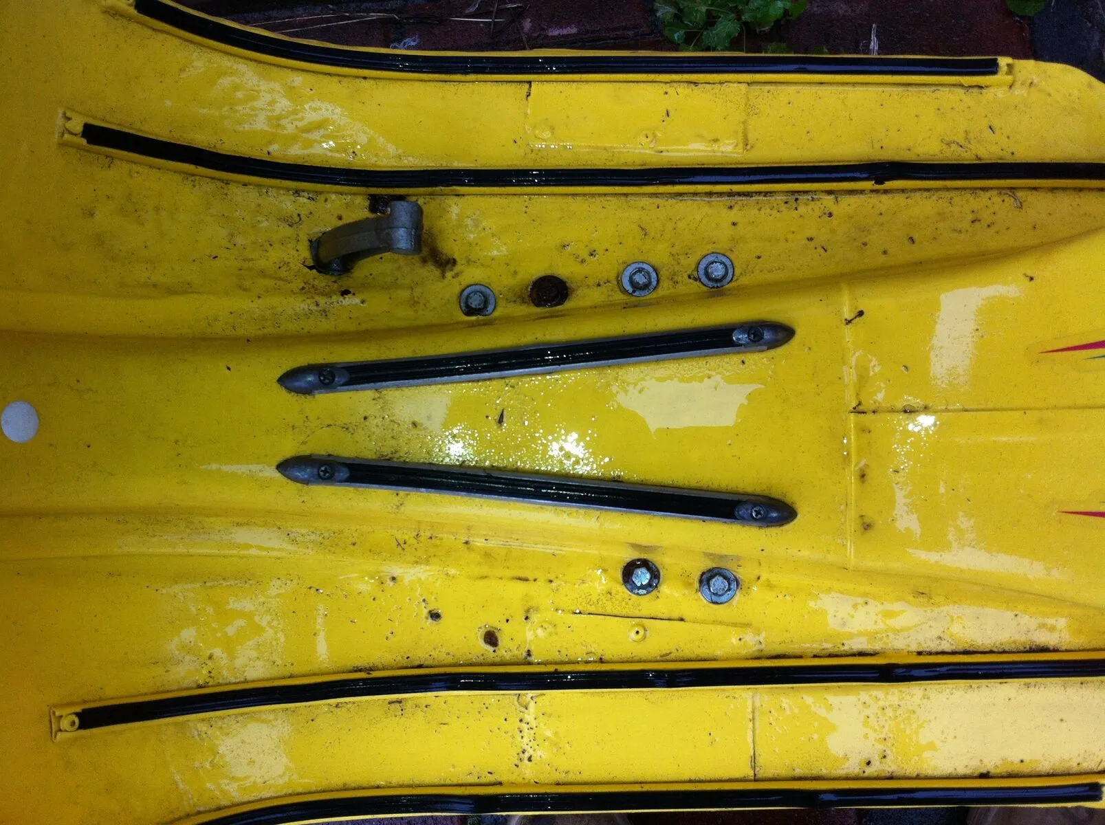

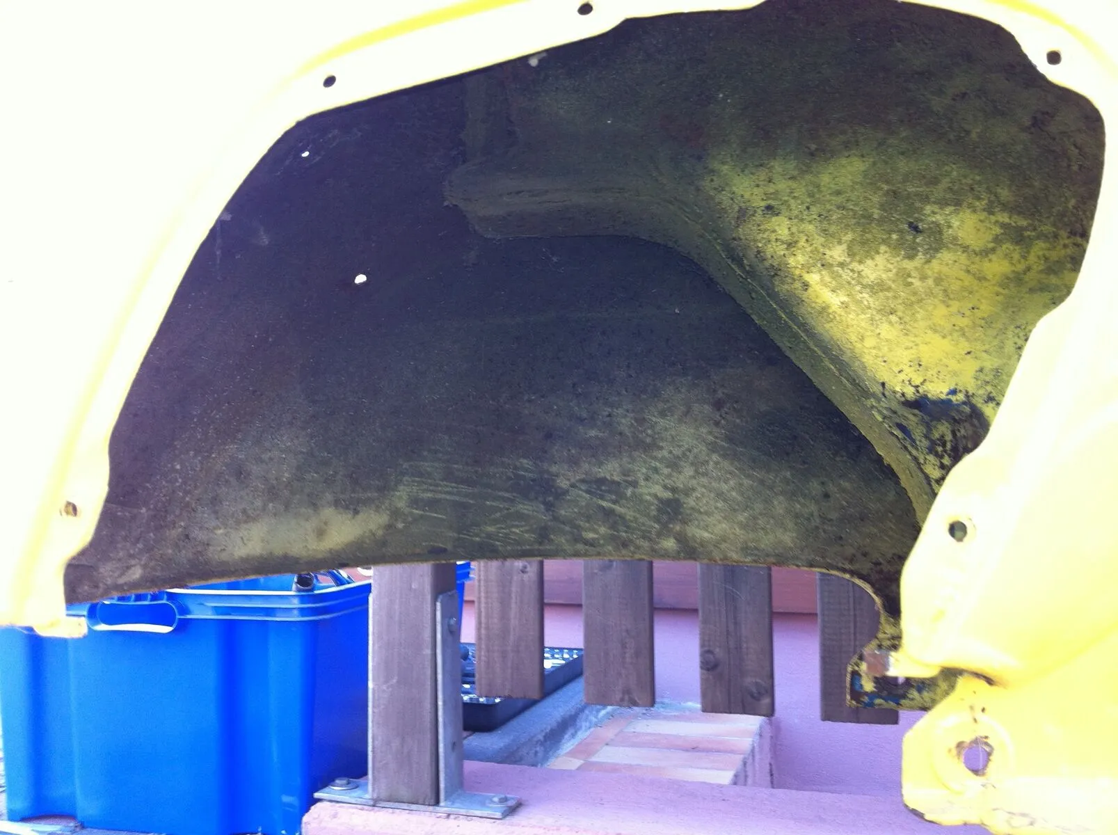

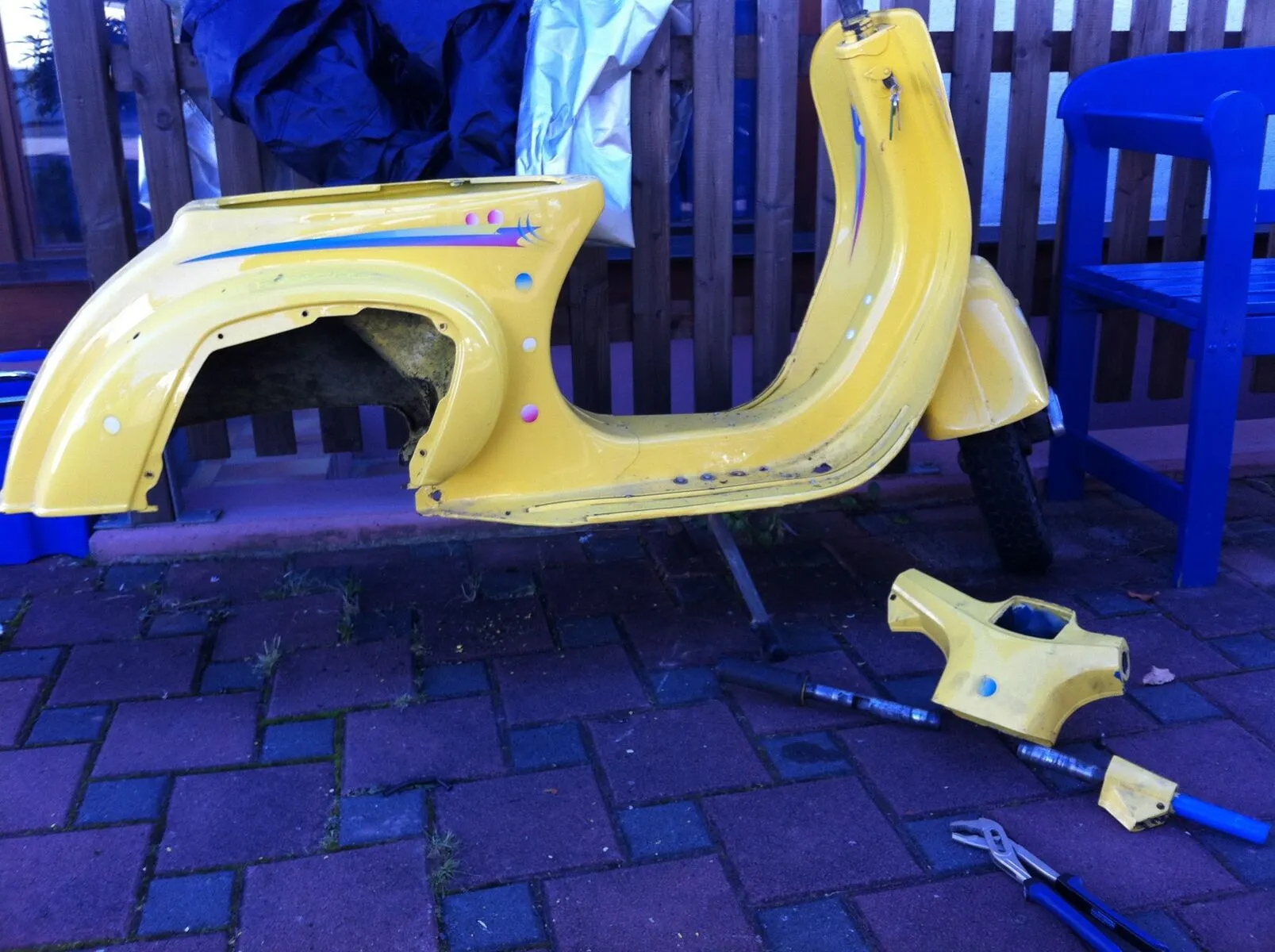

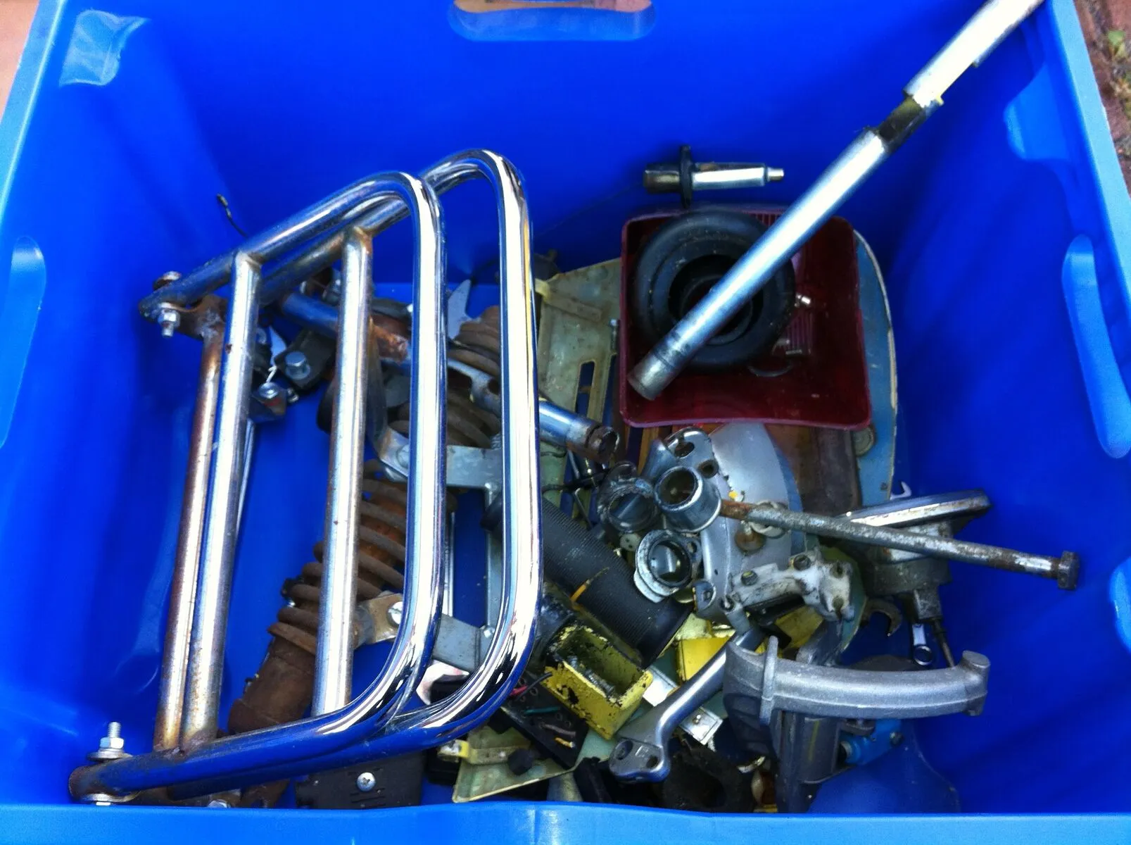

    Heute hab ich mal den Rest der Guten zerlegt. Somit ist sie jetzt in ihre Bestanteile zerlegt worden. Hoffentlich bekomme ich sie wieder zusammen :+3 jubel klatschen-) froehlich-) yohman-)
    Hab auch gleich bei SIP ein neues Reparaturblech bestellt. Ich hab mich dazu entschieden das ganze Beinschild zu wechseln. Den Flickenteppich kann ich nicht mehr sehen. Des Weiteren hab ich angefangen mit dem Säubern des Motorgehäuse. Hab die eine Hälfte fertig. Aber schuat doch selbst.
    Wünsche euch ein schönes Wochenende...................

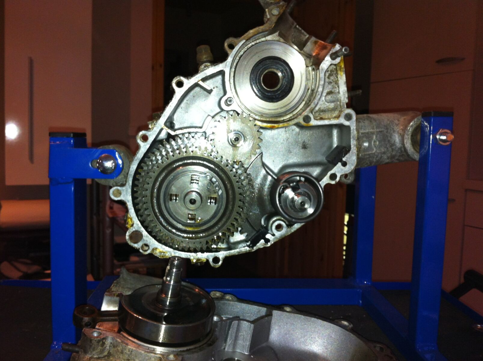

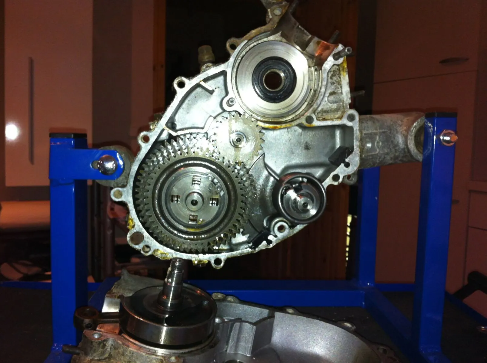

    Hallo Leutz!

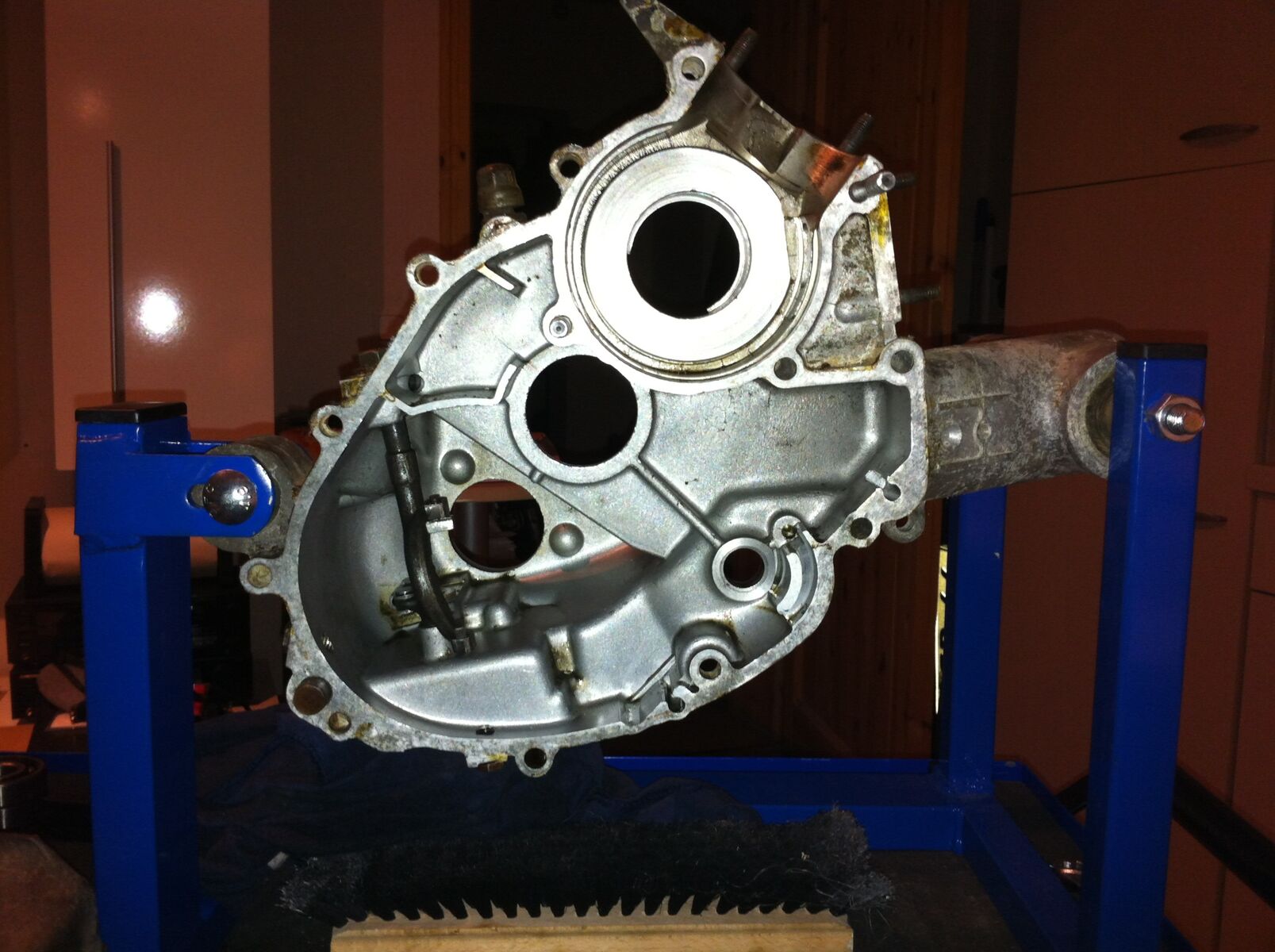

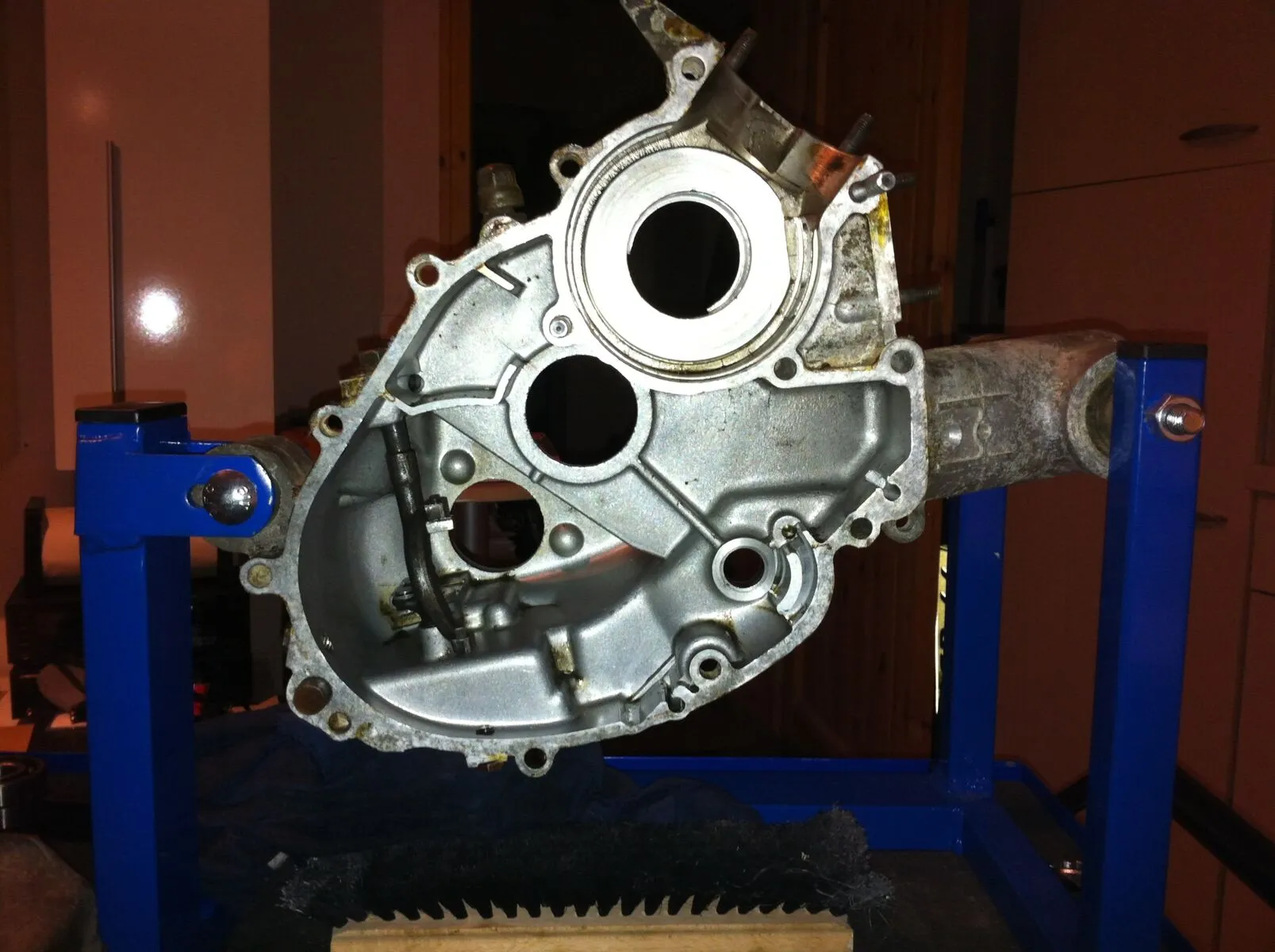

    So, ich bin von meiner beruflichen Reise wieder zurück. Wie erwartet lag der Abzieher für die Kupplung in meinem Briefkasten. Somit konnte ich heute mit dem Zerlegen des Motors weiter machen.
    Und so ging es heute weiter:
    - Kupplung ausgebaut
    - Primärritzel abgenommen
    - Gehäuse geteilt
    - Kickstarterritzel ausgebaut
    - Antriebswelle ausgetrieben
    - Kupplungskorb entnommen
    - Kugellager ausgetrieben (aber nicht alle, komme ich gleich noch drauf)
    Die Schaltmechanik konnte ich noch nicht ausbauen, weil ich keinen Splintentreiber zur Hand habe. Muss ich auf morgen verschieben.
    So, jetzt mal zu meiner Frage. Ich hab nicht alle Kugellager austreiben können. An der einen Gehäusehälfte sitzen noch zwei Kuggellager (siehe letztes Bild) die ich nicht heraus bekomme. Hat jemand eine Idee?
    Morgen wird an dem Rahmen noch die Lenkseule abgebaut, damit ich nächste Woche den Rahmen zum lackieren bringen kann.
    Wünsche noch einen schönen Abend.

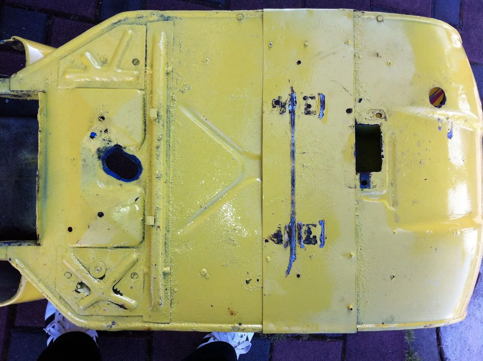

    Ich wollt das Trittbrett und einen Teil vom Beinschild neu einschweißen lassen. Ich hatte die Überlegung mit den 75ccm nur für den Fall, dass ich mal zu zweit auf der Kleinen sitze und sie nicht in die Knie geht.
  • Restaurationstagebuch V 50 Spezial Bj 1977

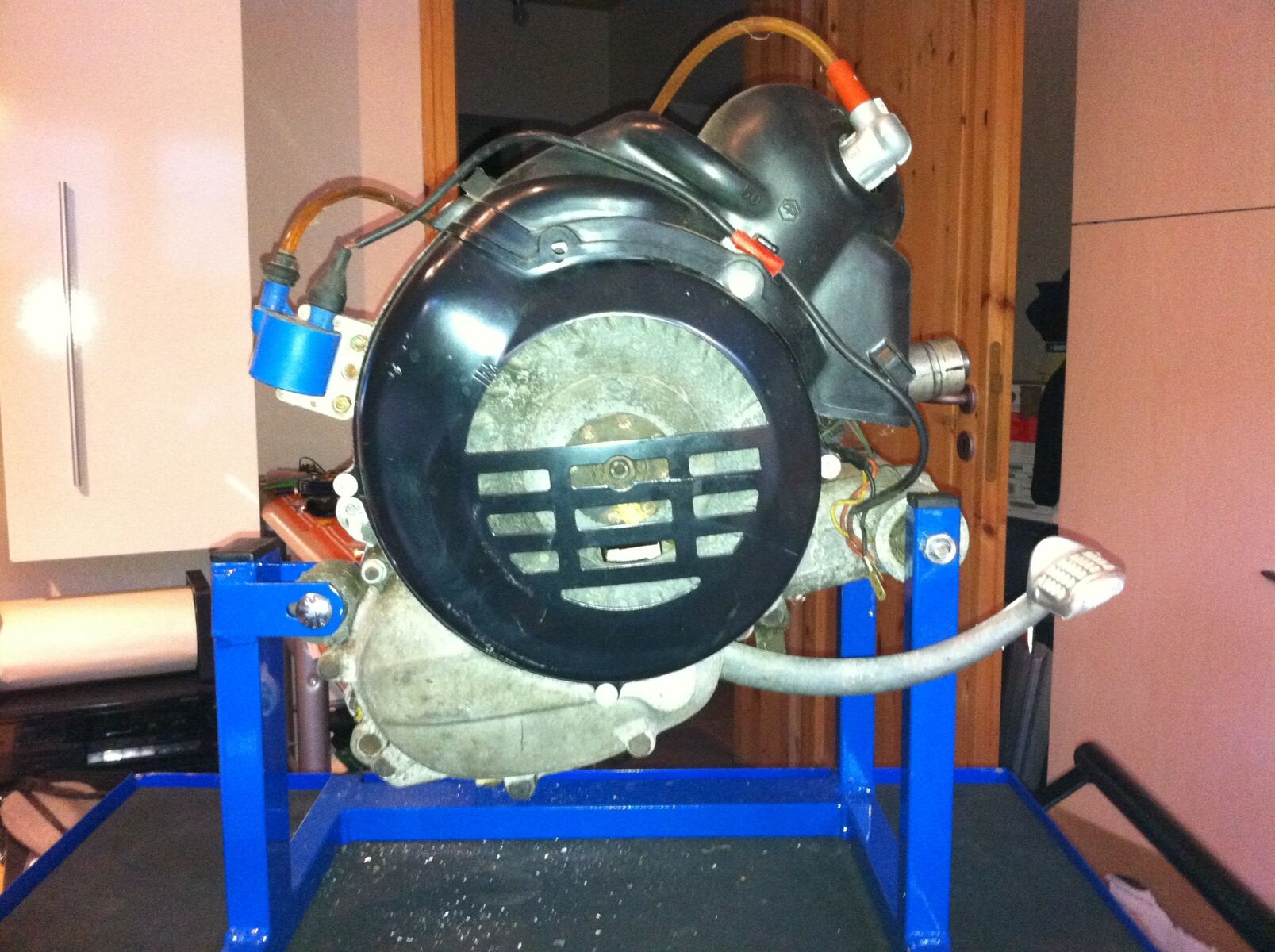

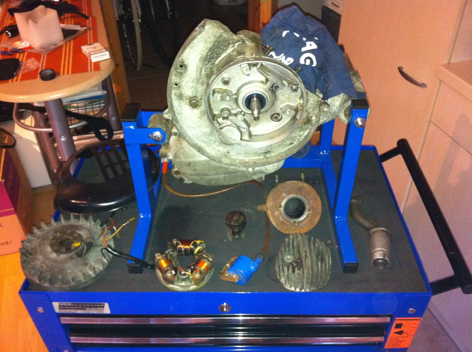

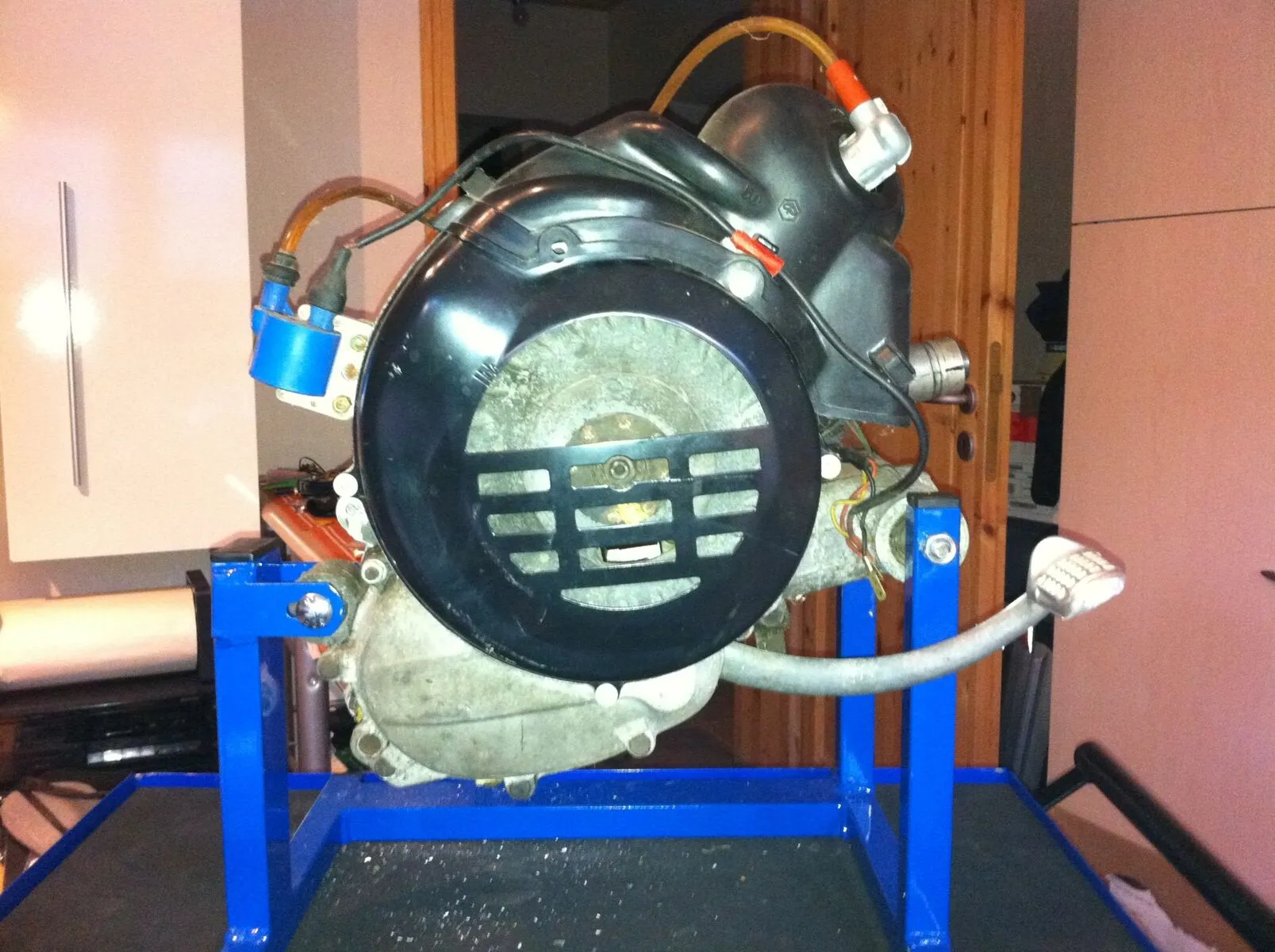

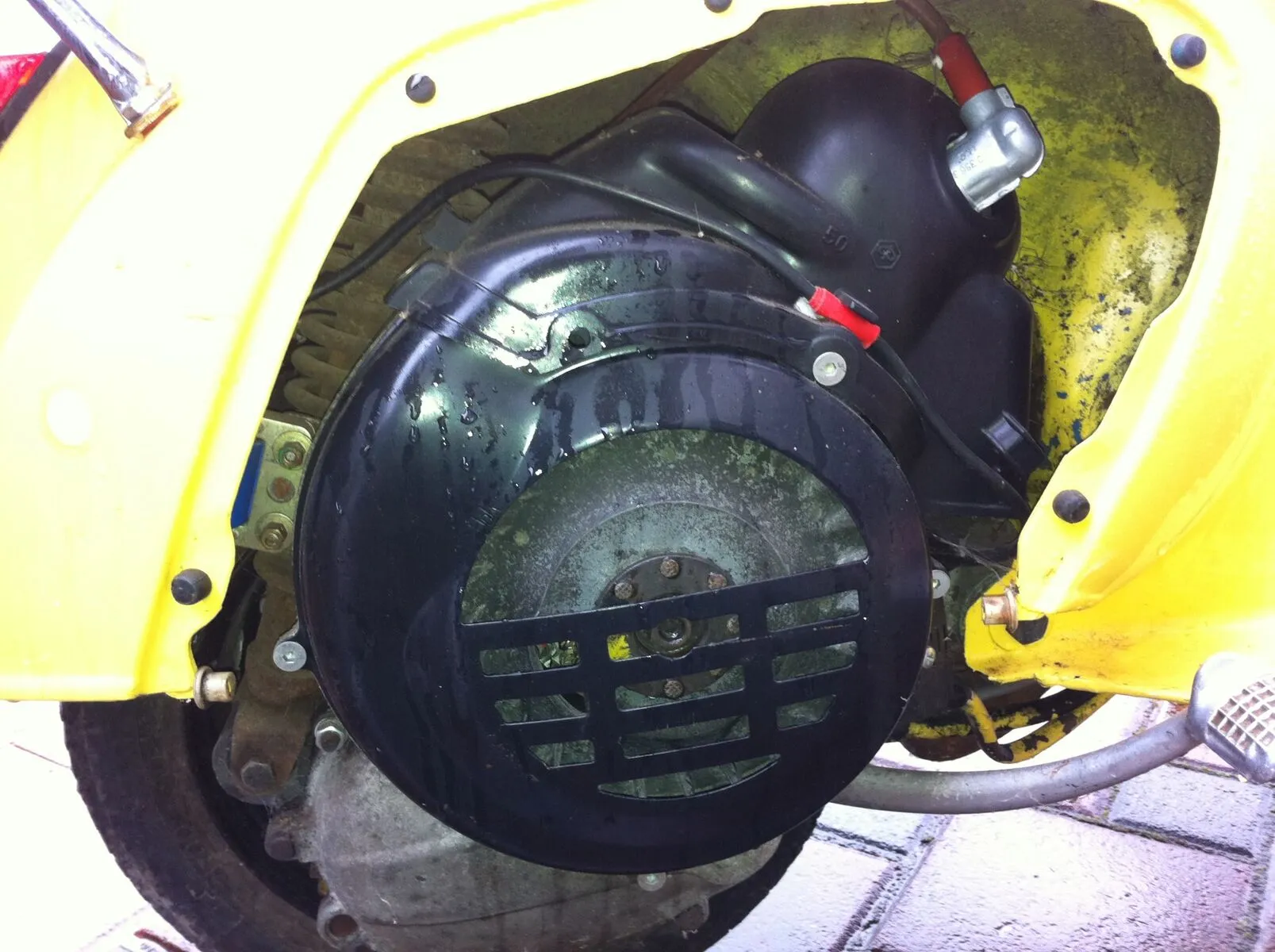

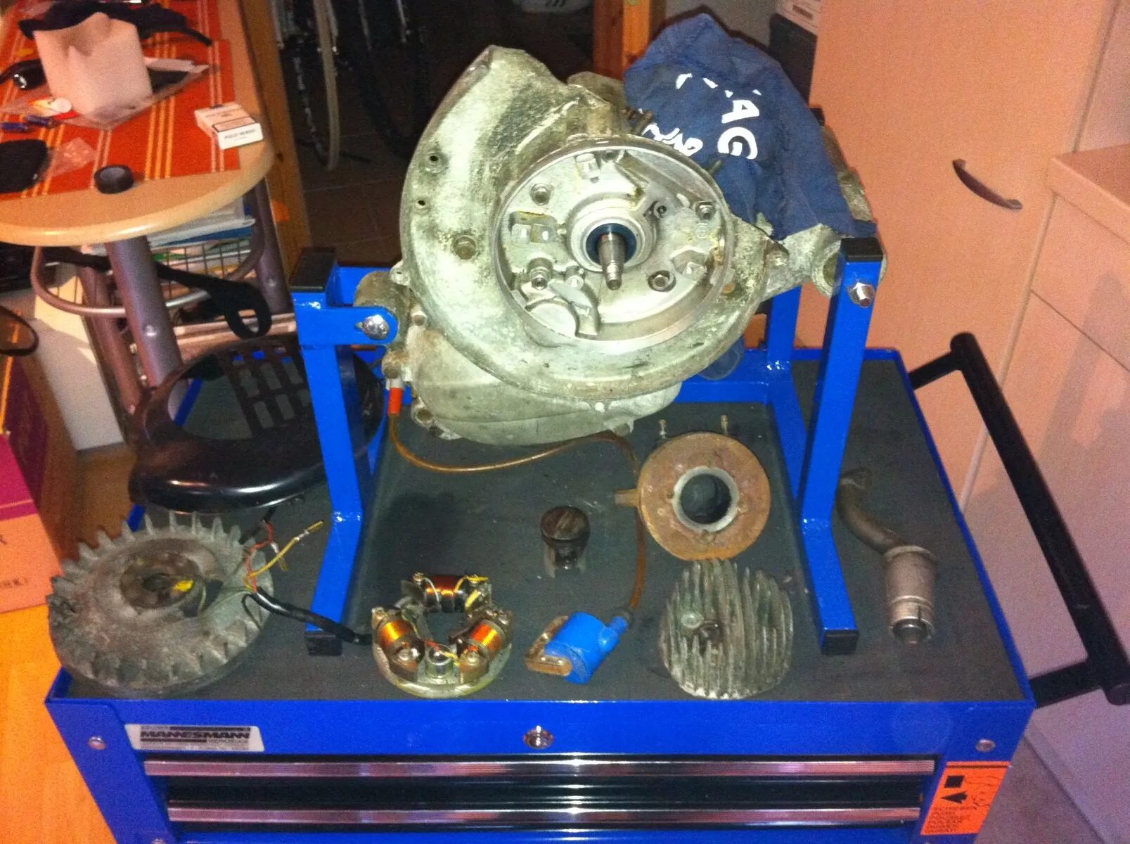

    So, es kribbelte in meinen Fingern und ich hab wirklich schon mal angefangen den Motor zu zerlegen. Ich hab
    - die Anbauteile entfernt
    - Polrad abgenommen
    - Zündung und Zündgrundplatte abgenommen
    - Bremsankerplatte ausgebaut
    - Zylinder abgenommen
    - Kolben ausgebaut
    - Ansaugstutzen abgebau
    - Zündspule entfernt
    - Kupplungsdruckplatte abgeschraubt
    und das war's dann. Leider hab ich keinen Abzieher für die Kupplung hier. Somit muss ich für heute schluß machen, :+5 !
    Aber nächste Woche geht es auf jeden Fall weiter.
    Gruß an alle...................

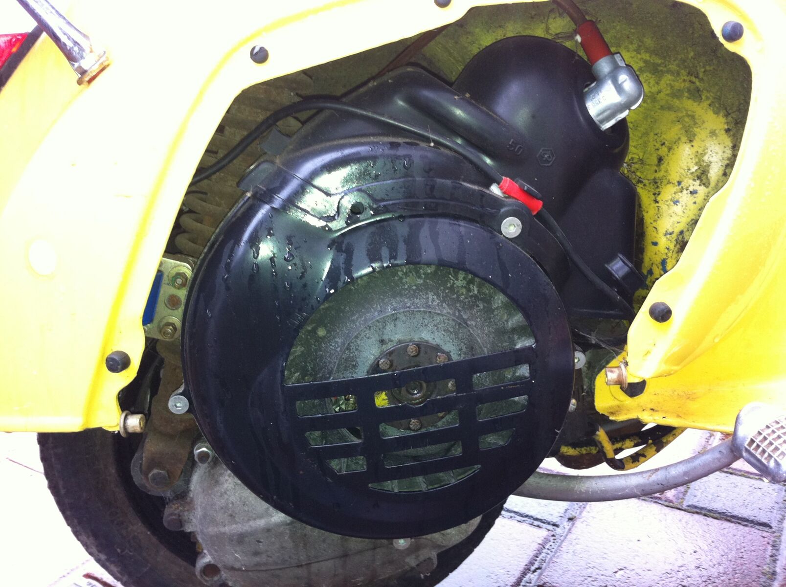

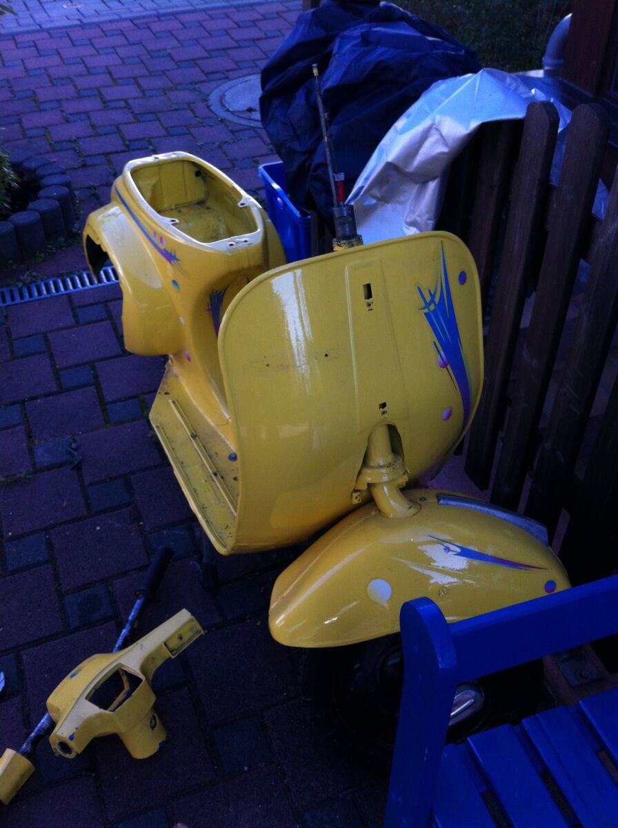

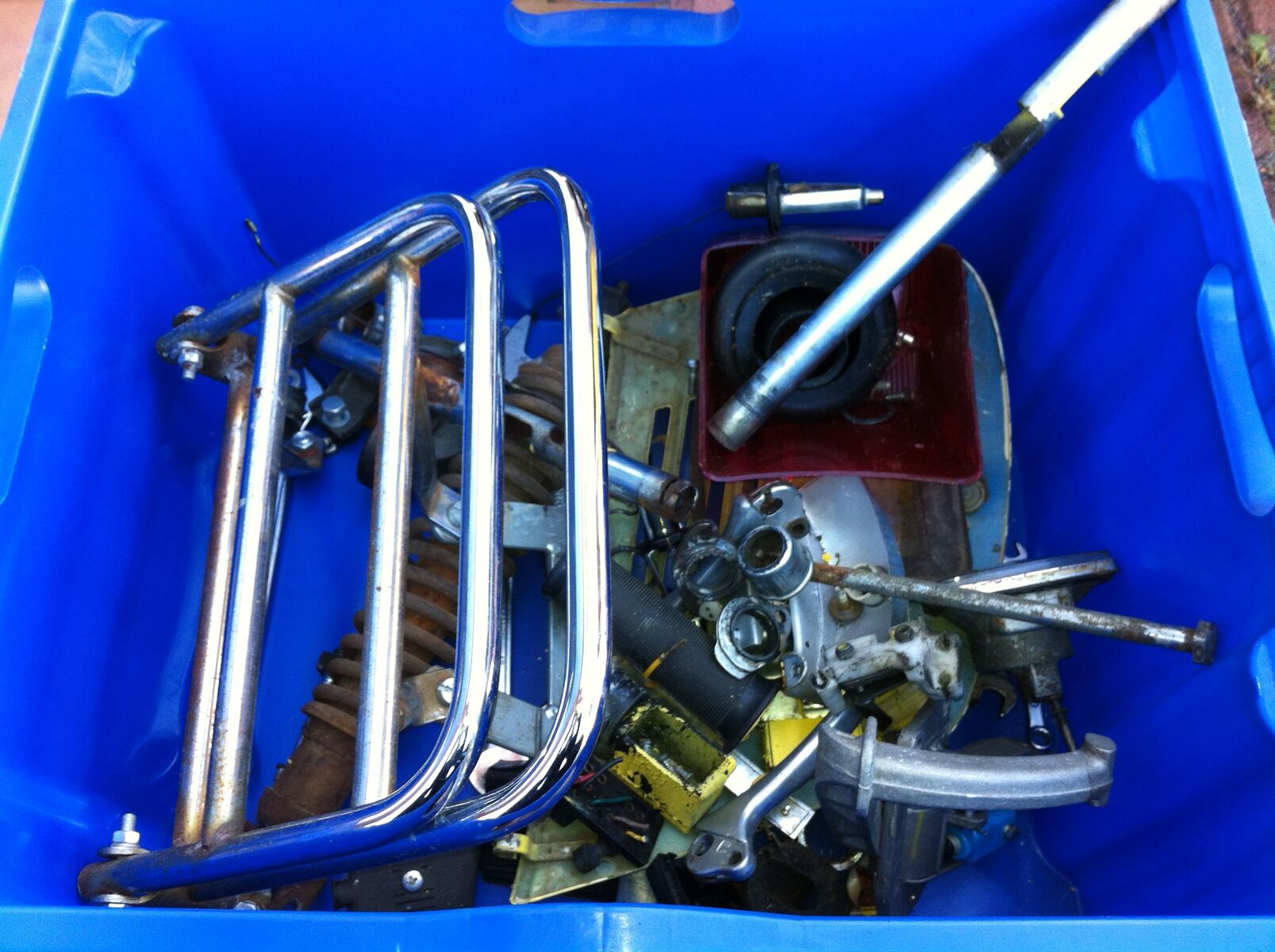

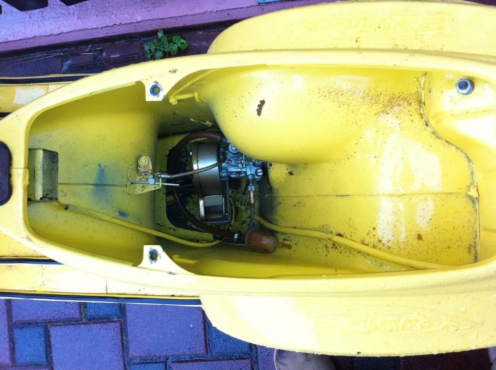

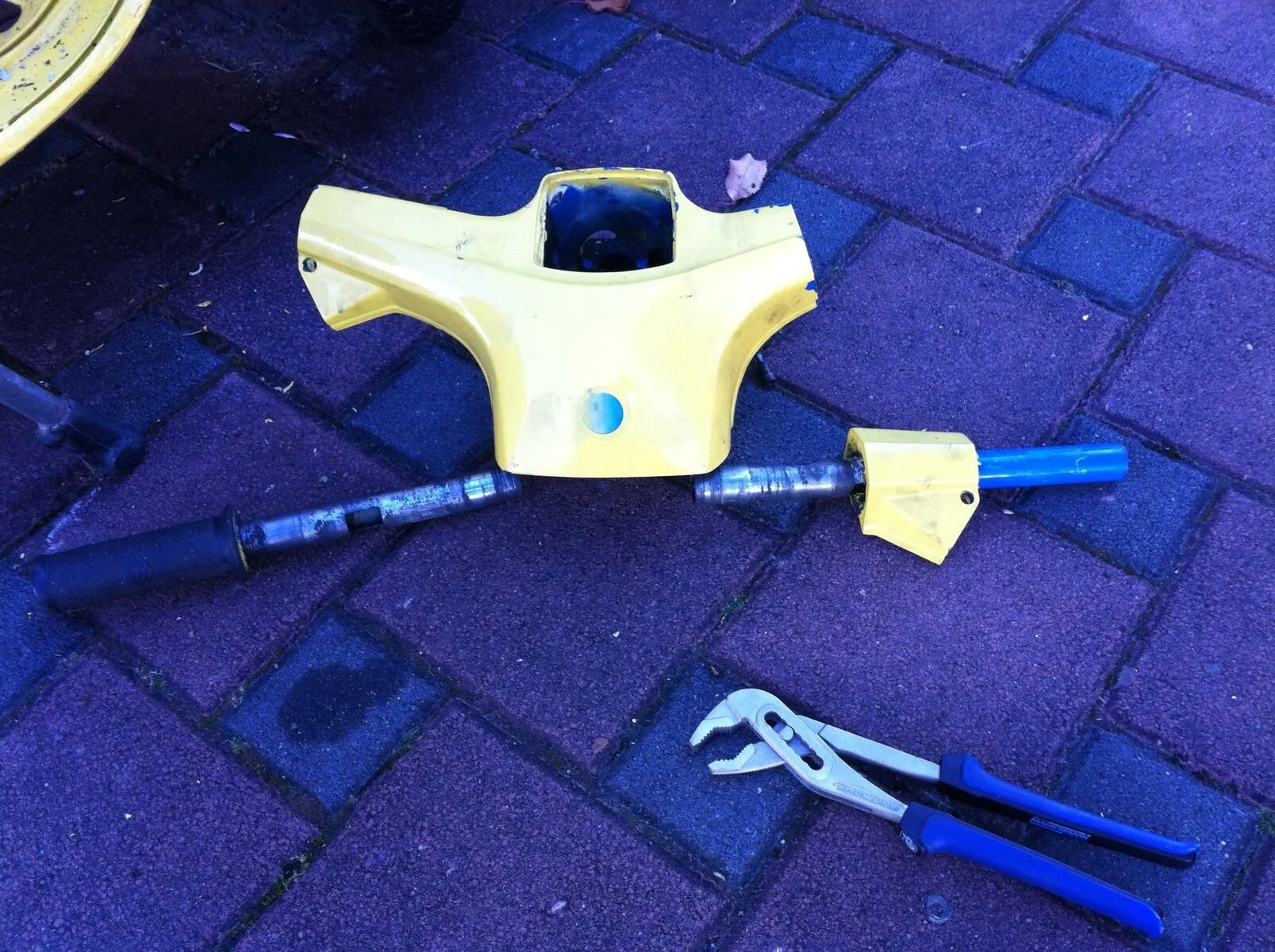

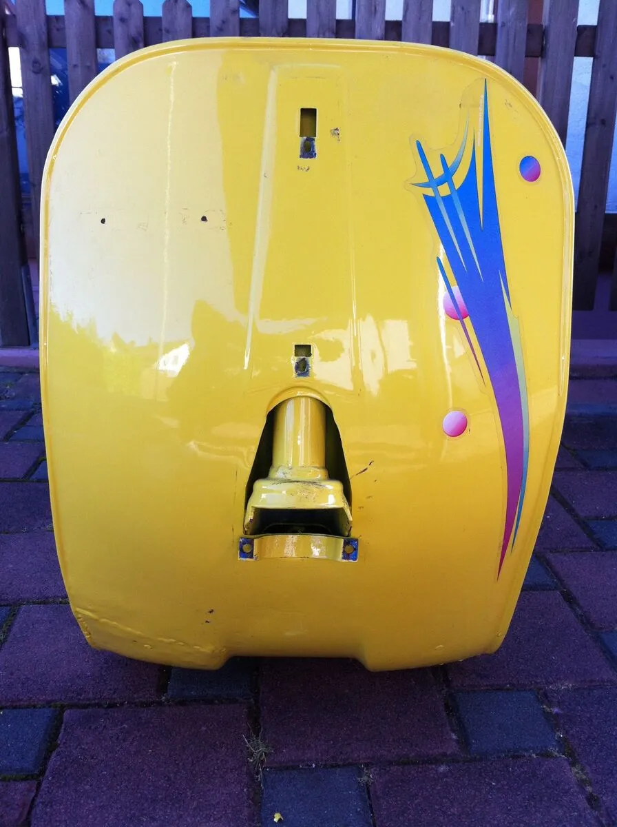

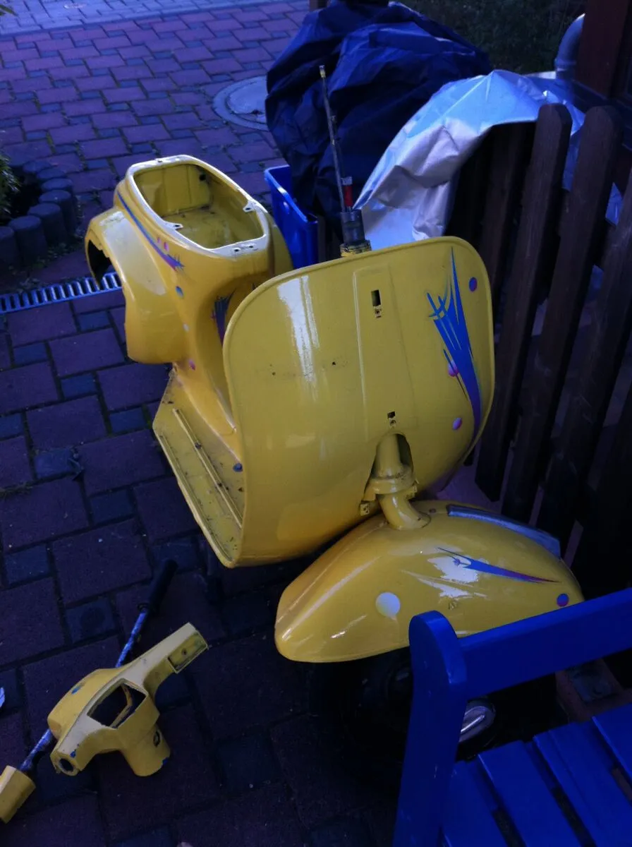

    Neuer Tag, neues Glück!
    Hab heute angefangen die Vespa zu zerlegen. Hab alles ab bis auf die Lenkseule und das Vorderrad. Da werde ich in einer Woche weiter machen, weil ich diese Woche beruflich eine Woche nach Lübeck muss. Dazu kommt noch, das ist für die Lenkseule noch keinen Schlüssel habe und dieser erst im laufe der Woche kommt.
    Ich hab die Rahmennr. durch die Suchmaschine gejagt und des kam das Baijahr 1977 raus. Jetzt, wo ich den Motor auch draußen habe, habe ich auch die Motornr. geprüft. Der V5A4M Motor ist hier aber nicht aufgelistet. Somit musste ich im Internet recherchieren. Dort hab ich herausgefunden, dass dieser Motor erst ab 1979 gebaut wurde. Naja, ich muss wohl damit leben, dass es nicht der Originalmotor ist. Aber hauptsache er dreht.
    Hier noch ein paar Bilder vom heutigen Tag. Vllt fang ich gleich noch damit an den Motor zu zerlegen.

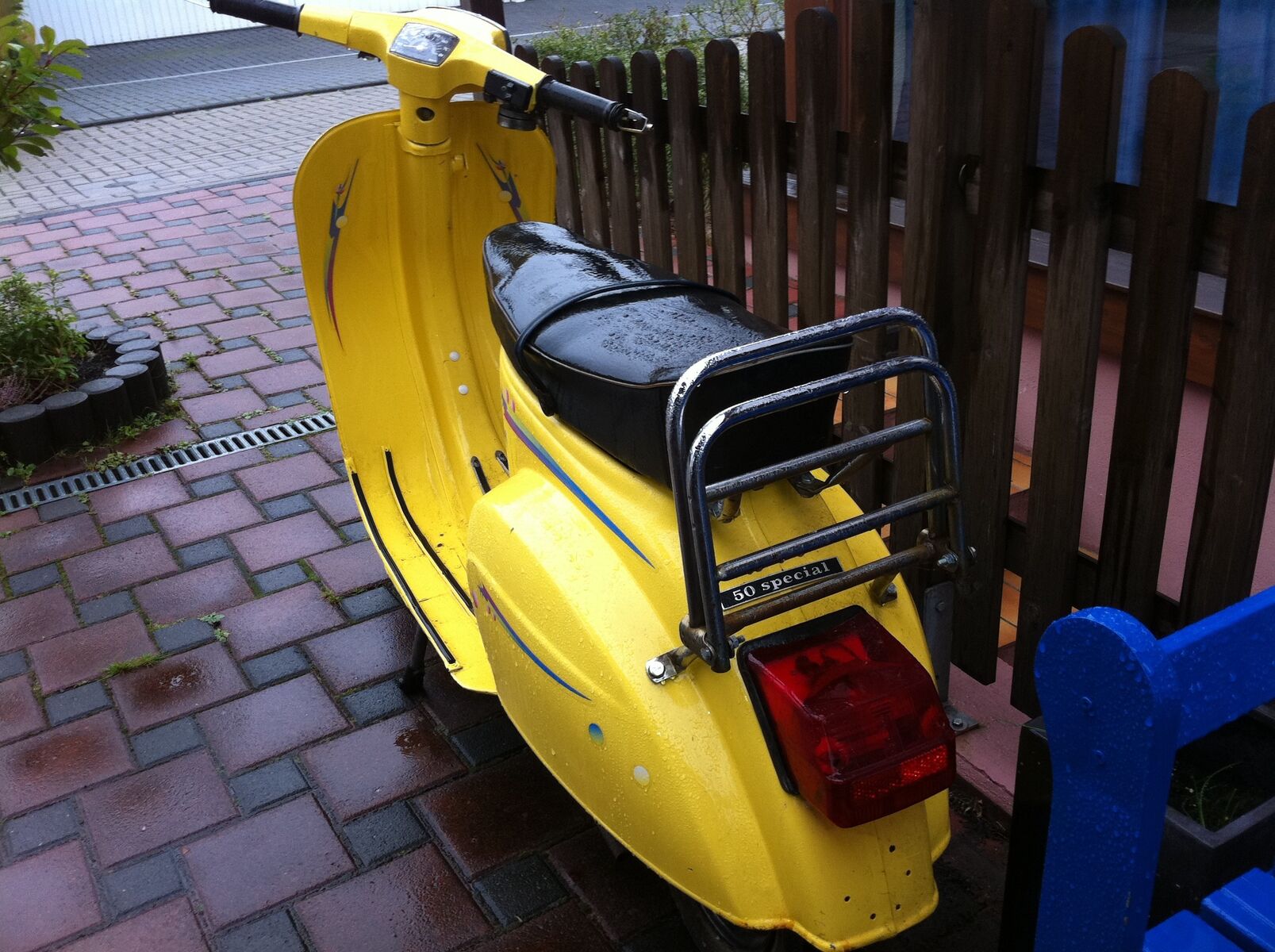

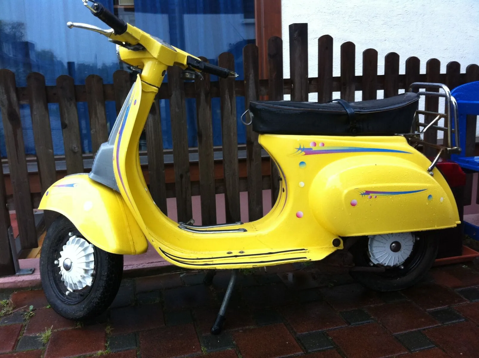

    Hallo zusammen!

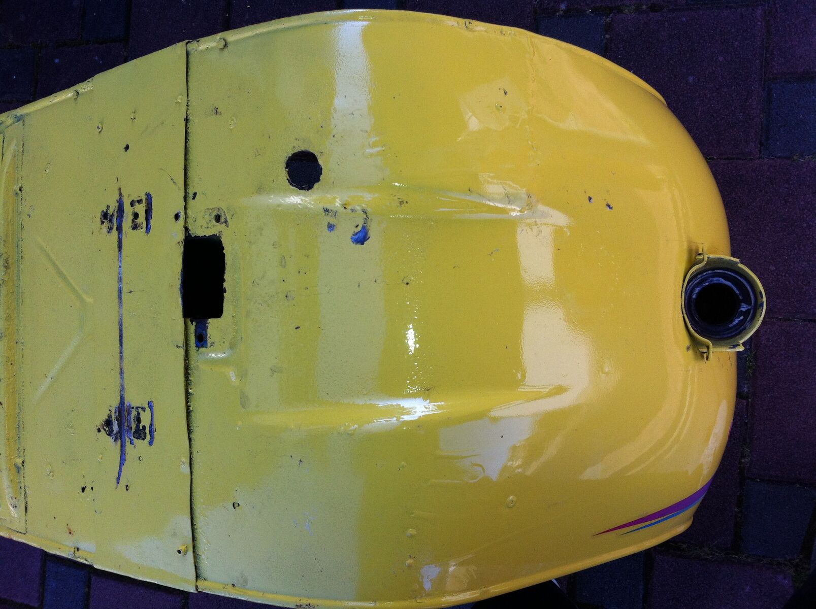

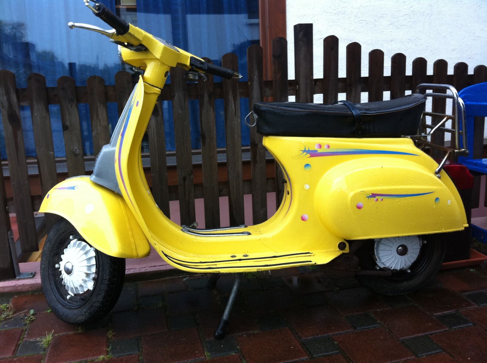

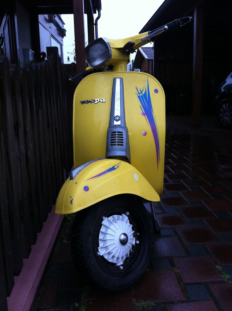

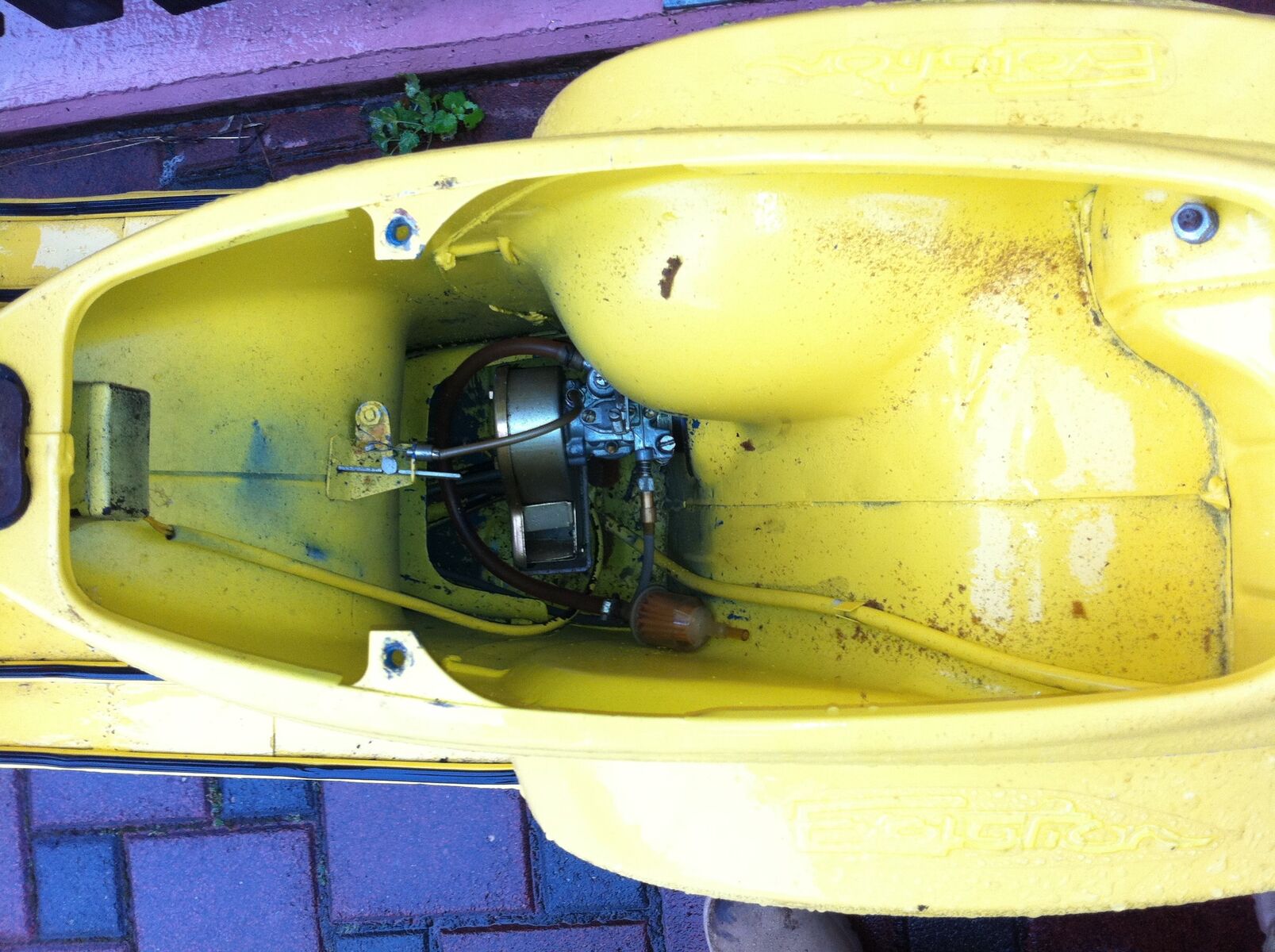

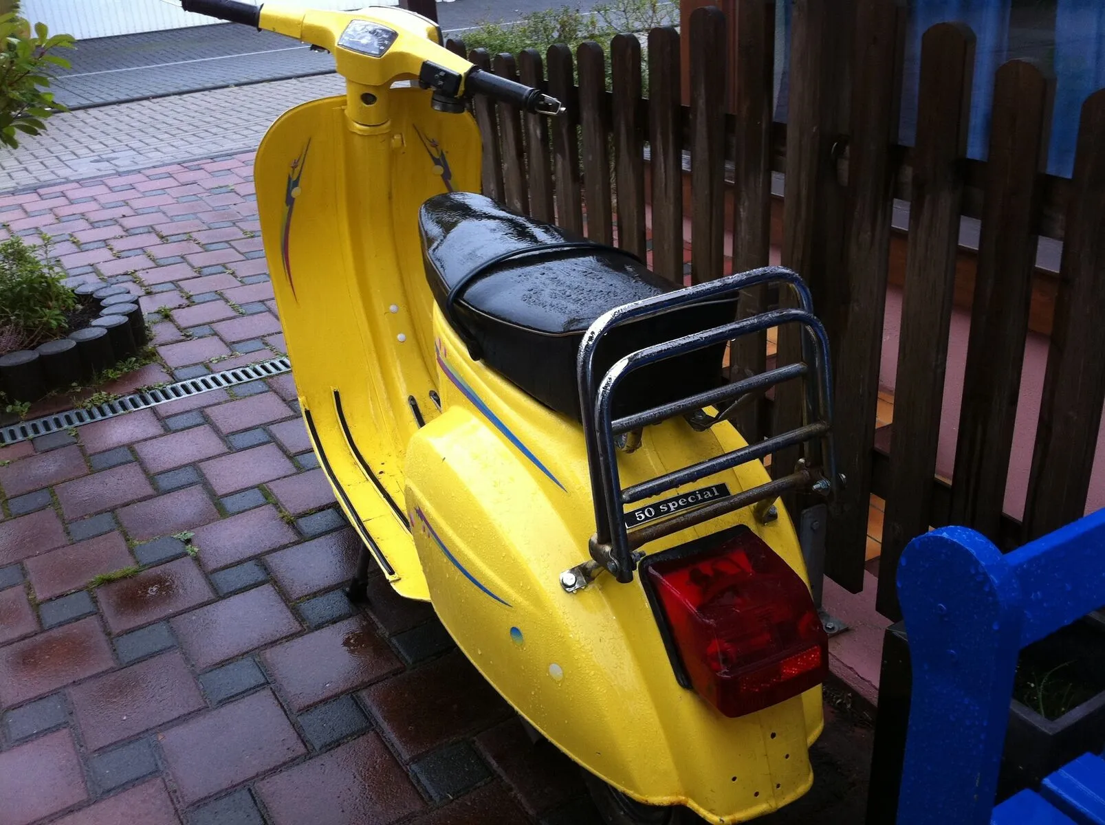

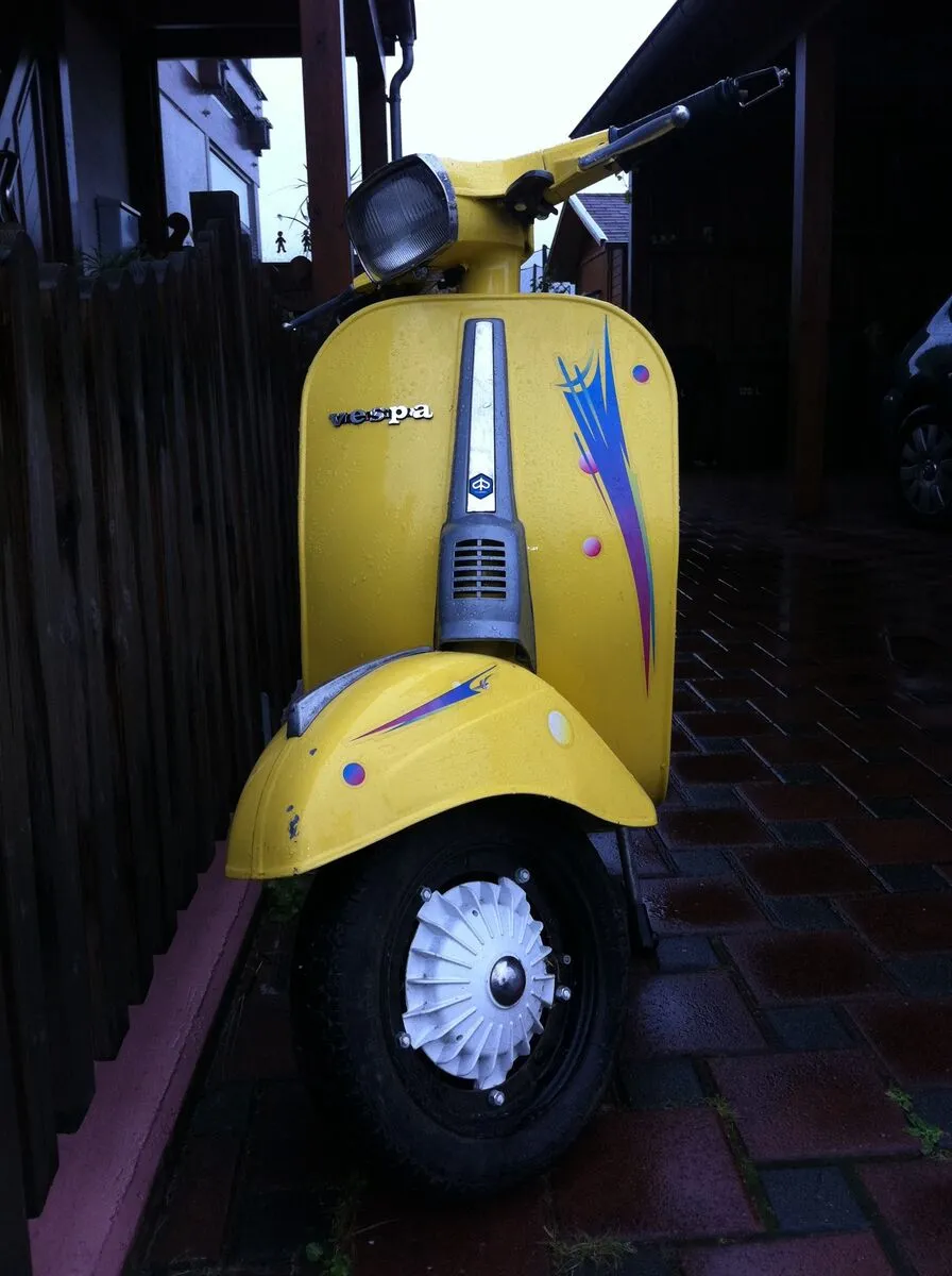

    Auch ich werde jetzt mein Winterprojekt starten. Hab nach langer Suche ein Vespa V50 Spezial gefunden. Der Zustand ist zwar auf dem ersten Blick nicht schlecht, aber wer weiß was für Überraschungen mich dort noch erwarten. Erste augenscheinliche Prognose (siehe Bilder):
    - Motor läuft nicht
    - Vorderbremse blockiert
    - mit Sprühdose lackiert
    - im Bereicht des Trittbleches unfachmänische Schweißarbeiten durchgeführt
    - im Bereich der Fußbremse sind viele Bellen (entweder Rost oder hier wurde schon mal etwas ausgebeult)
    - kein Tank
    Das ist zurzeit alles was ich erkennen kann. Heute hab ich schon mal damit angefangen sie zu zerlegen. Sitzbank, Kaskade, Scheinwerfer, Trittleisten, Schriftzüge sind ab und schon entsorgt. Vergaser ausgebaut. Heute kam auch mein Montageständer für den Motor und der passende Dichtungssatz. Weiterhin die passenden Kugellager und Wellendichtringsatz inkl. O-Ringe.
    So, dass soll für das erste reichen. Ich werd euch auf dem laufenden halten.
