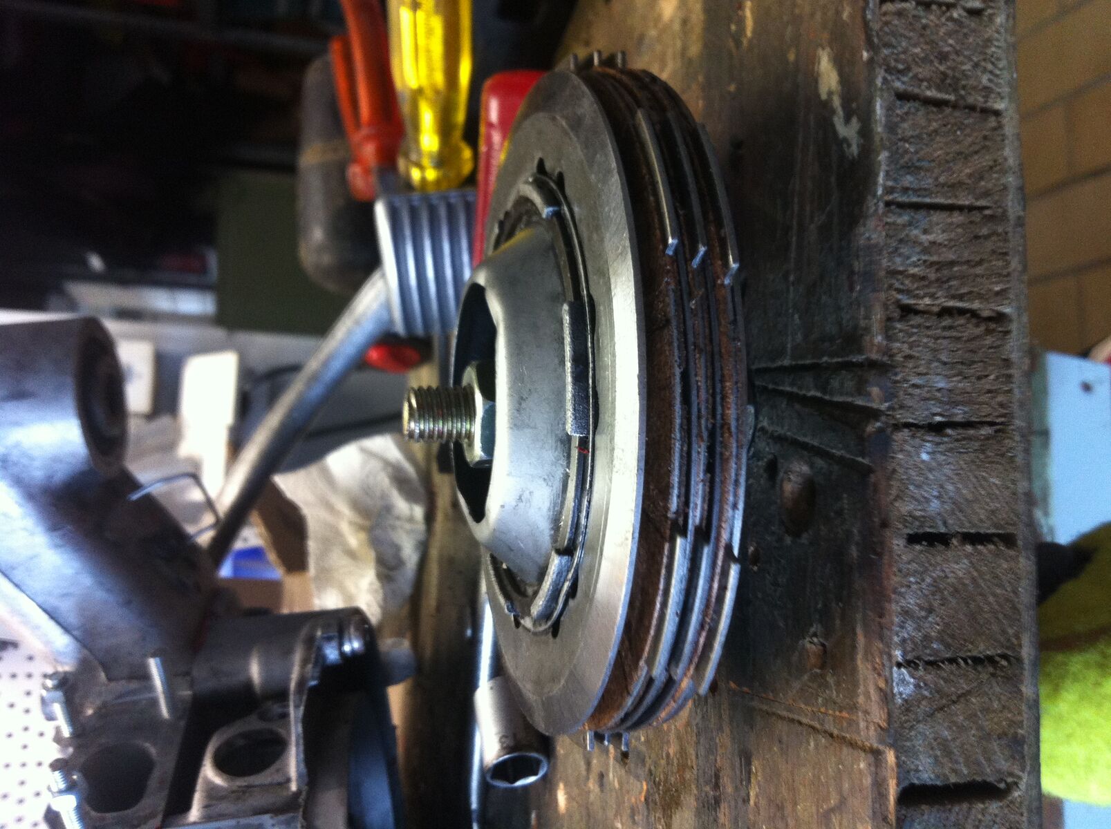

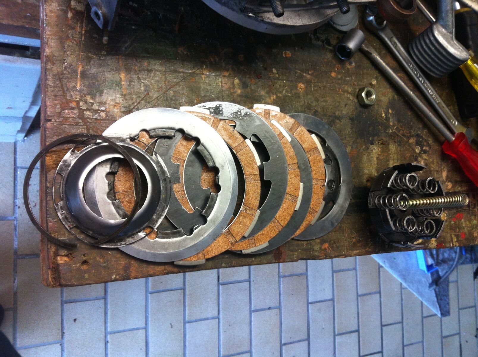

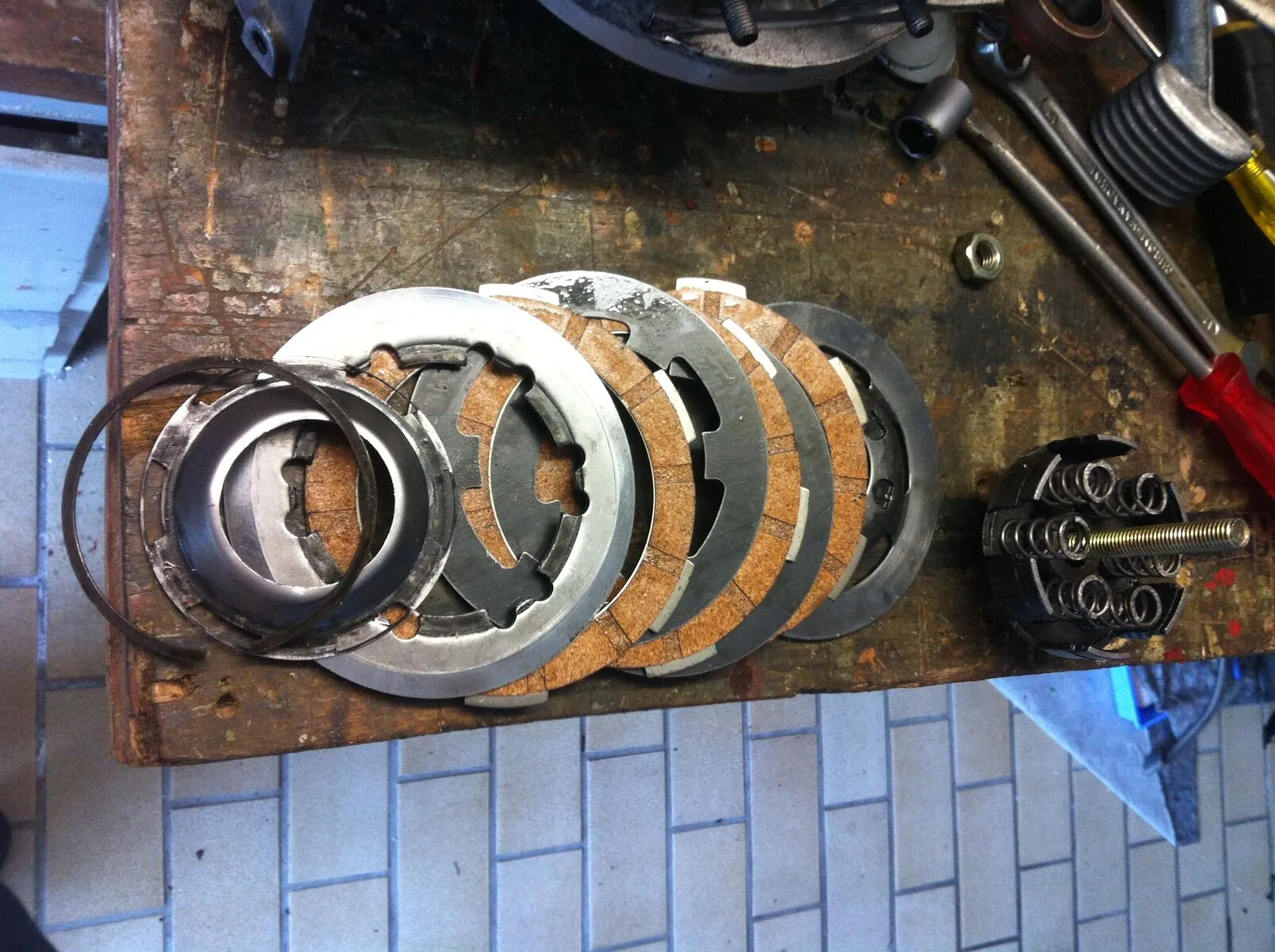

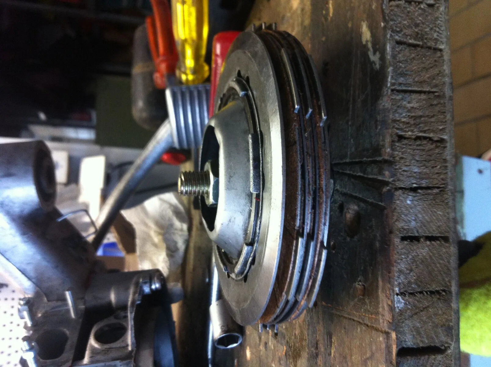

    habe eben mal die alte 3 scheiben kupplung montiert.. siehe da, Kupplungsdeckel passt.. der Sprengring am Kupplungskorb begrenzt zwar das ganze, aber bis dahin kommt die Kupplungsgrundplatte gar nicht.. Augenscheinlich ist die 4 Scheibenkupplung genau so hoch, wie die 3 Scheiben.. sie ist allerdings 1 oder 2 mm flacher.. genau der Abstand, den der Kupplungsdeckel nicht passt.. Dadurch, das die 4 Scheiben flacher sind, kommt die Kupplungsgrundplatte höher und der Deckel passt nicht mehr.. Tadaah..
    War jetzt beim Classic Scooter Shop in Bottrop und habe Rücksprache gehalten und in eine ori 3 Scheiben investiert.. Naja.. in Verbindung mit den verstärkten Federn sollte da nichts mehr rutschern..
    Wieder was gelernt über Kupplungen =) Danke für die Geduld.. vor allem jack o'neill.. die Primär bleibt so erstmal.. wenns hält, ein Projekt für den kommenden Winter..

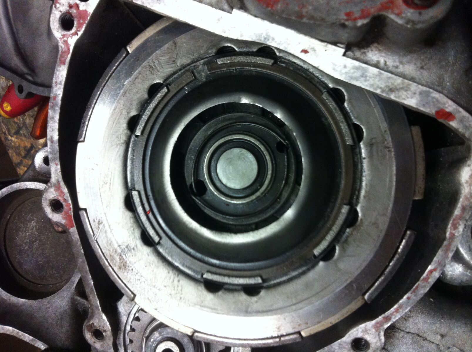

    habe gestern mal die Kulu an der Unterseite punktuell mit Fett markiert und in die primär/kupplungskorb eingebaut.. am Boden des Primär waren keine Fett abdrücke zu sehen.. ausserdem die Kupplung ohne Scheiben eingebaut.. Es passt so lange, bis die Andruckplatte ins Spiel kommt.. Habe auch mal den Trennpilz herausgenommen und dann probiert.. passt auch nicht.. daran liegt es auch nicht..

    ich habe eben mal wieder alles auseinander gehabt.. nebenwelle mit 400er papier angeschliffen.. alles ordentlich sauber gemacht.. nochmal den lagersitz überprüft.. trocken zusammengesteckt.. nachgemessen.. kurz entspannt.. wieder zusammen.. maße überprüft.. alles gleich.. passt nicht..

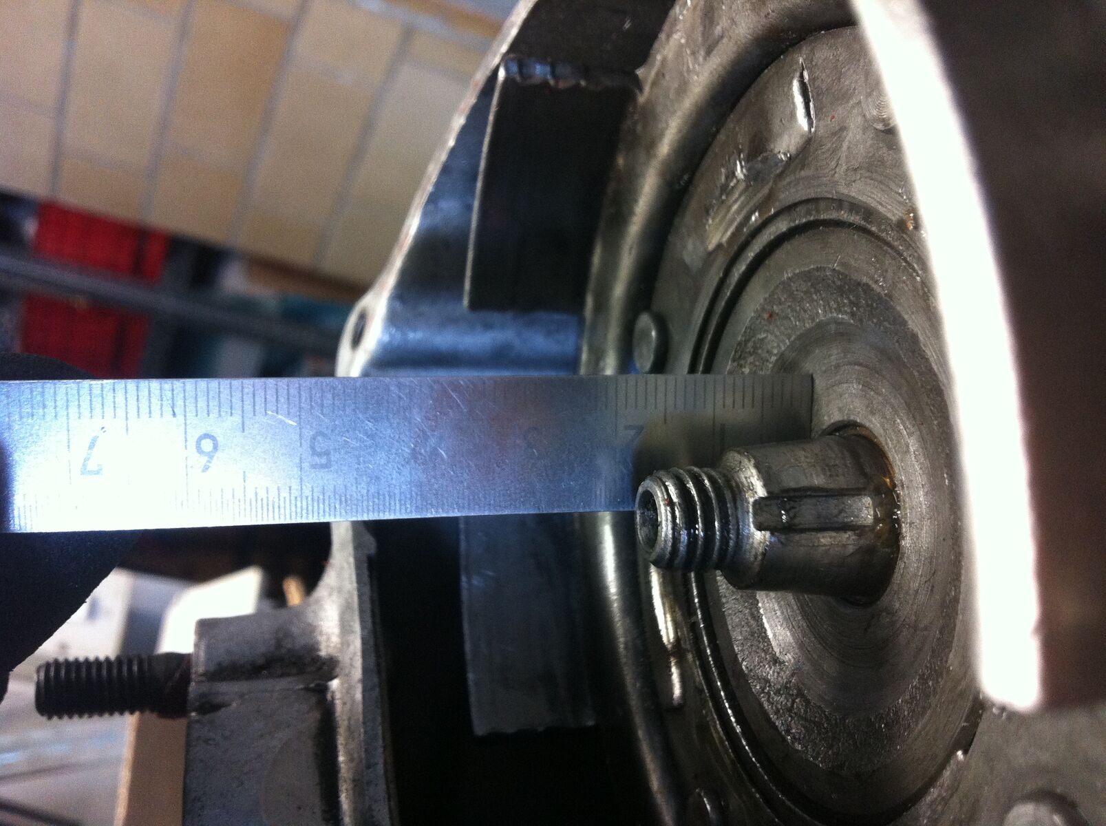

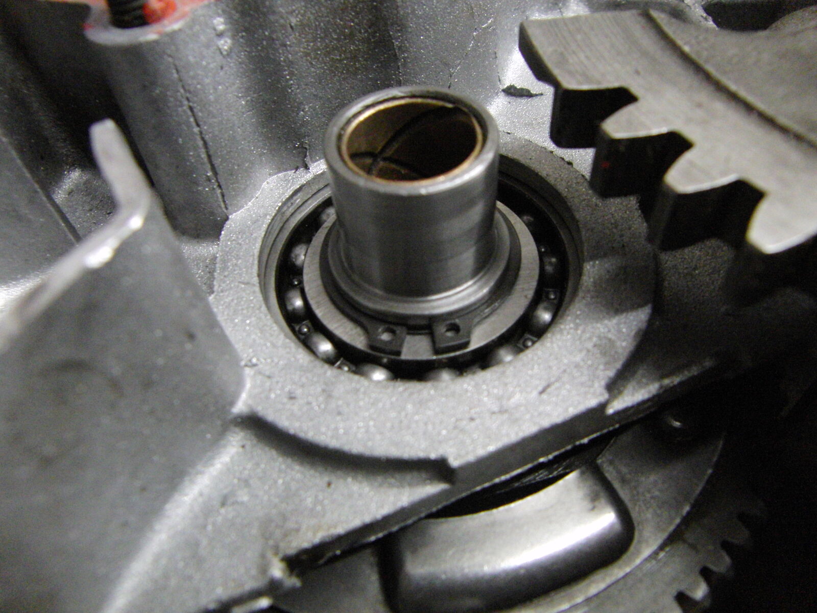

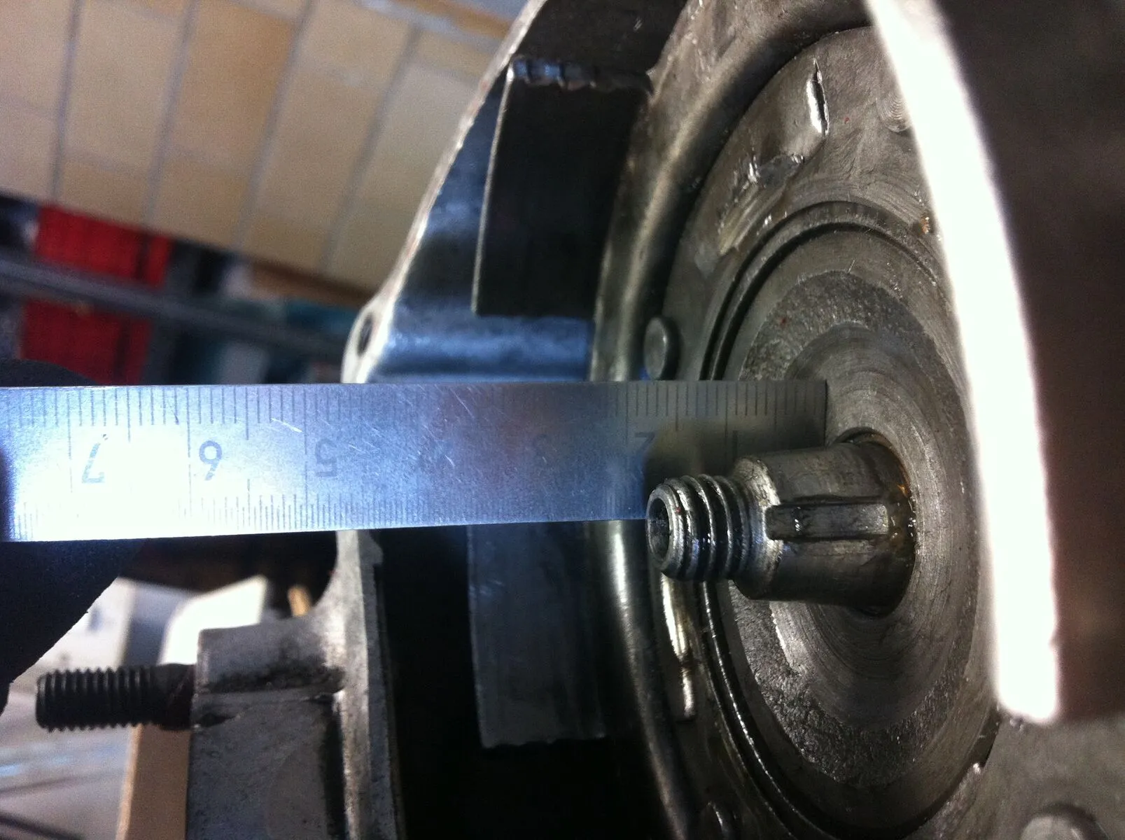

    Ich habe noch einmal nachgemessen. Bis zum Anfang des Gewindes komme ich auf 11- 12mm je nach Ablesewinkel und Auflage des Stahllineals. Das Lager Primär/ Nebenwelle habe ich folgendermaßen montiert: Gehäuse erwärmt und das neue Lager mit einem alten und nem Gummihammer eingetrieben. Gleichmäßig und gerade. Bis zum Anschlag. Dann mit dem Innen- Seegering gesichert. Primär durch gesteckt und auf der anderen Seite ebenfalls mit nem Seegering in der Nut befestigt.

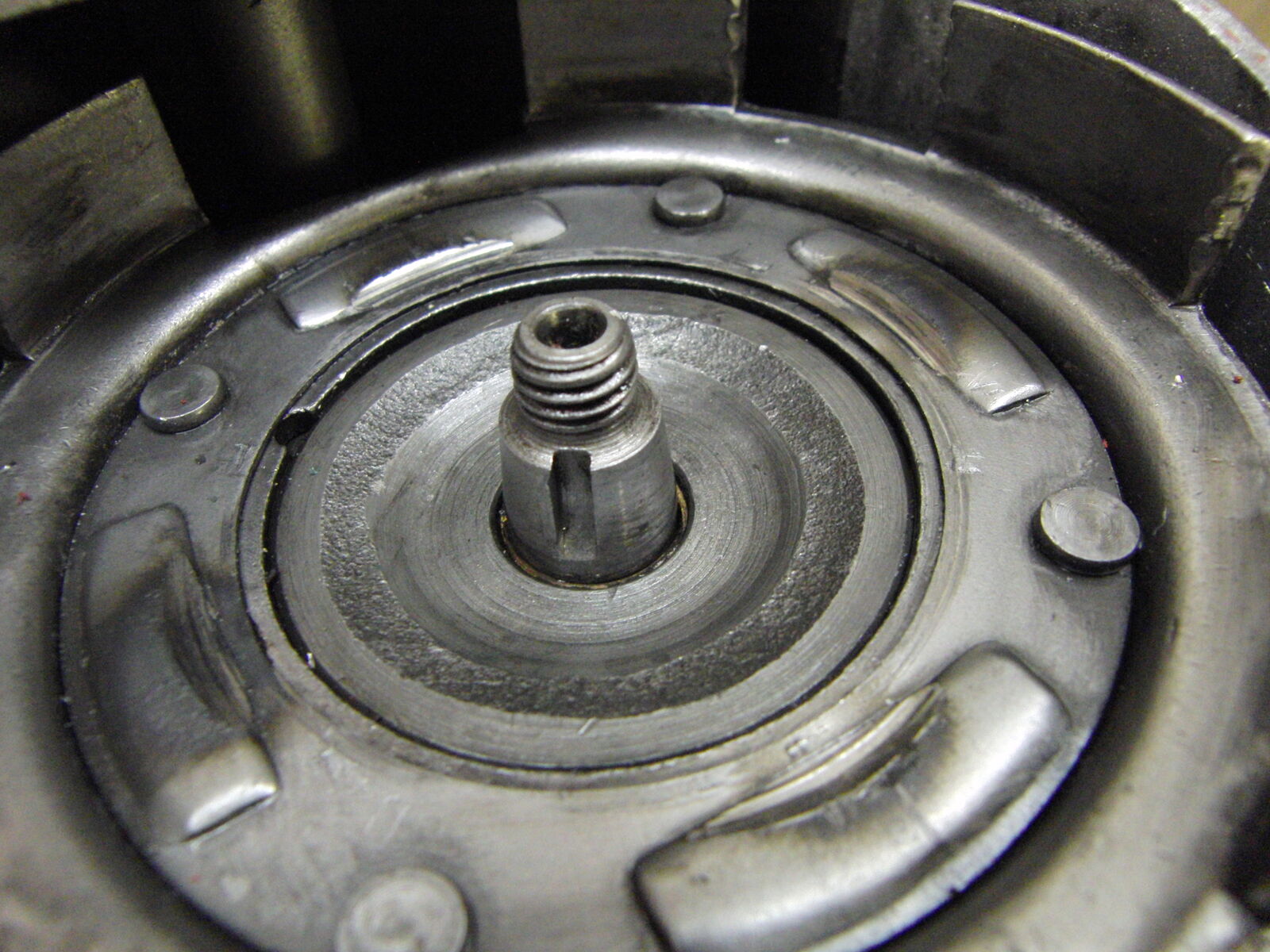

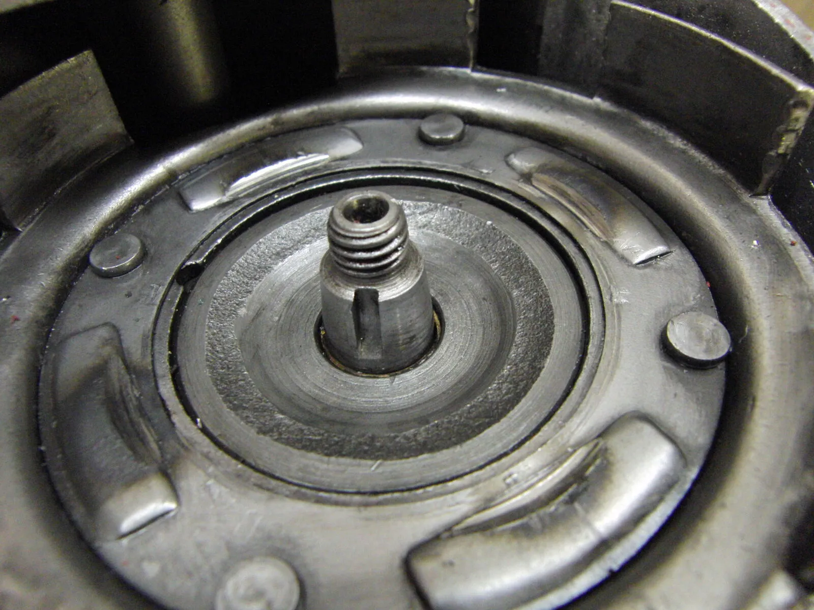

    Spaß beiseite, klar weiß ich das da dieser Scheiß Keil reinmuss. Hat mich ja auch ewig Gefummel gebraucht. Von dem Gewinde Nebenwelle, Tannenbaum, whatever guckt nicht viel, eigentlich gar nichts über die Mutter hinaus. Siehe Bild.
    Für innerei Fotos ist es in der Tat zu spät, aber der Block ist ja ohne ein einziges Klemmerchen zusammengegangen. Kickert man, dreht sich alles einwandfrei. Nur der Drecksdeckel.

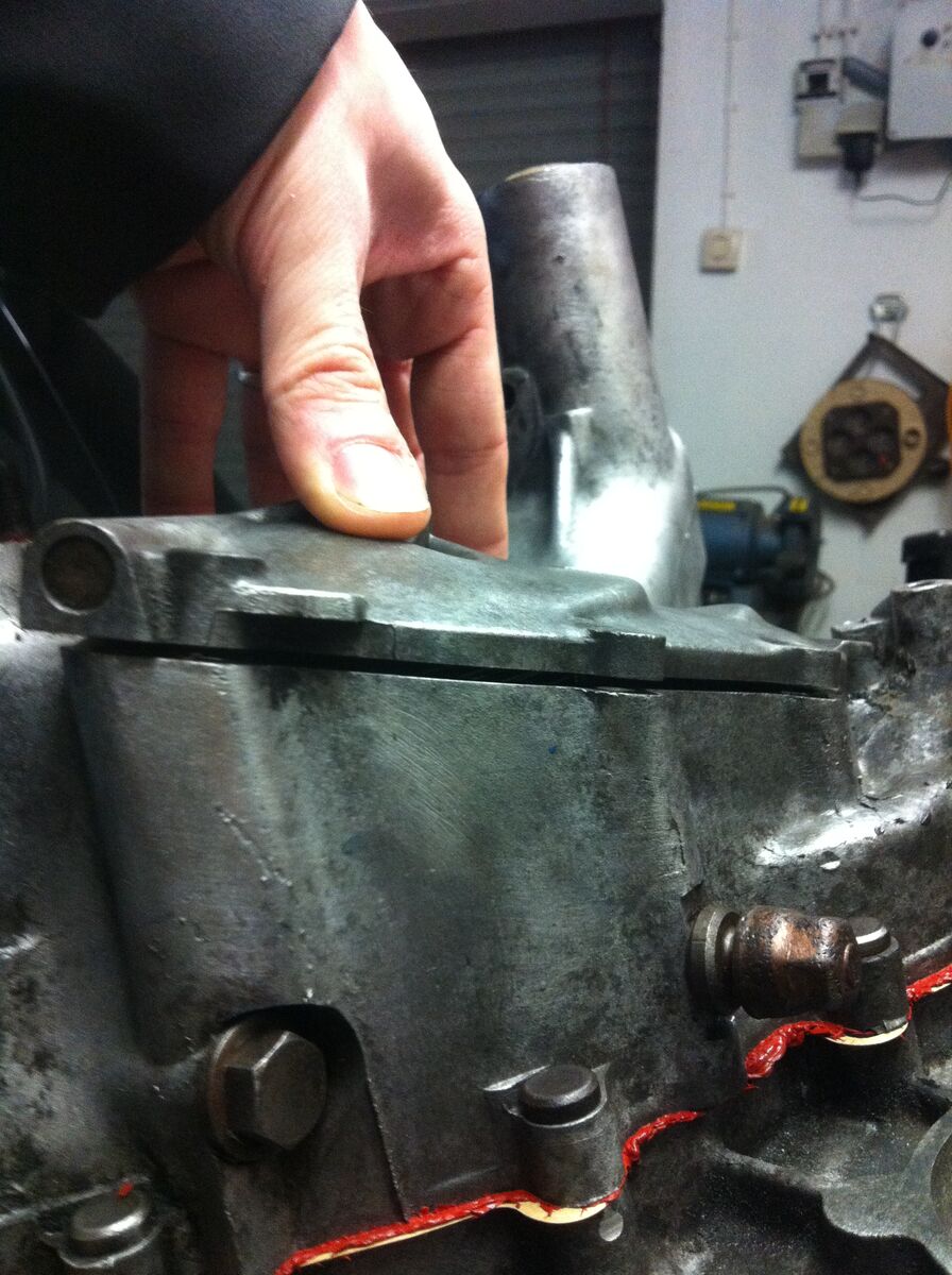

    Folgendes ist geschehen: Motor wieder auseinander. Primär raus. Neues Lager raus, altes Lager rein. Auf perfekten Sitz geachtet. Sprengring ordentlich in der Nut. Primär wieder rein. Trockenanprobe passt. Spalt von 0,5 mm zw. Kupplungsdeckel und Gehäuse. Dann alles wieder zusammen. Beläge auf 3 runter. Kupplung rein, siehe da Deckel passt nicht, Spalt größer als im 'ersten' Post. Ich kack echt ab. Jemand sagte was von dem Höhen Abstand der zwei Zahnräder. Der sieht jetzt mit'm alten Lager sogar noch höher aus. Die Höhe des Primär ist ja im Gehäuse von dem Lager bzw. dem Lagersitz begrenzt. Und dort bin ich auf Anschlag. Das Wetter wird schöner und schöner und ich habe nur Klumb im Keller. Falls einer noch eine Idee hat, immer raus damit. Würde sonst nochmal die alte Kupplung probieren, aber erhoffe mir keinen Erfolg.

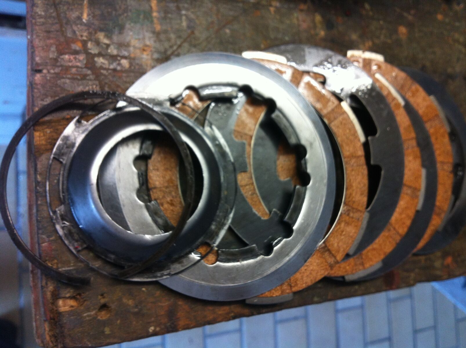

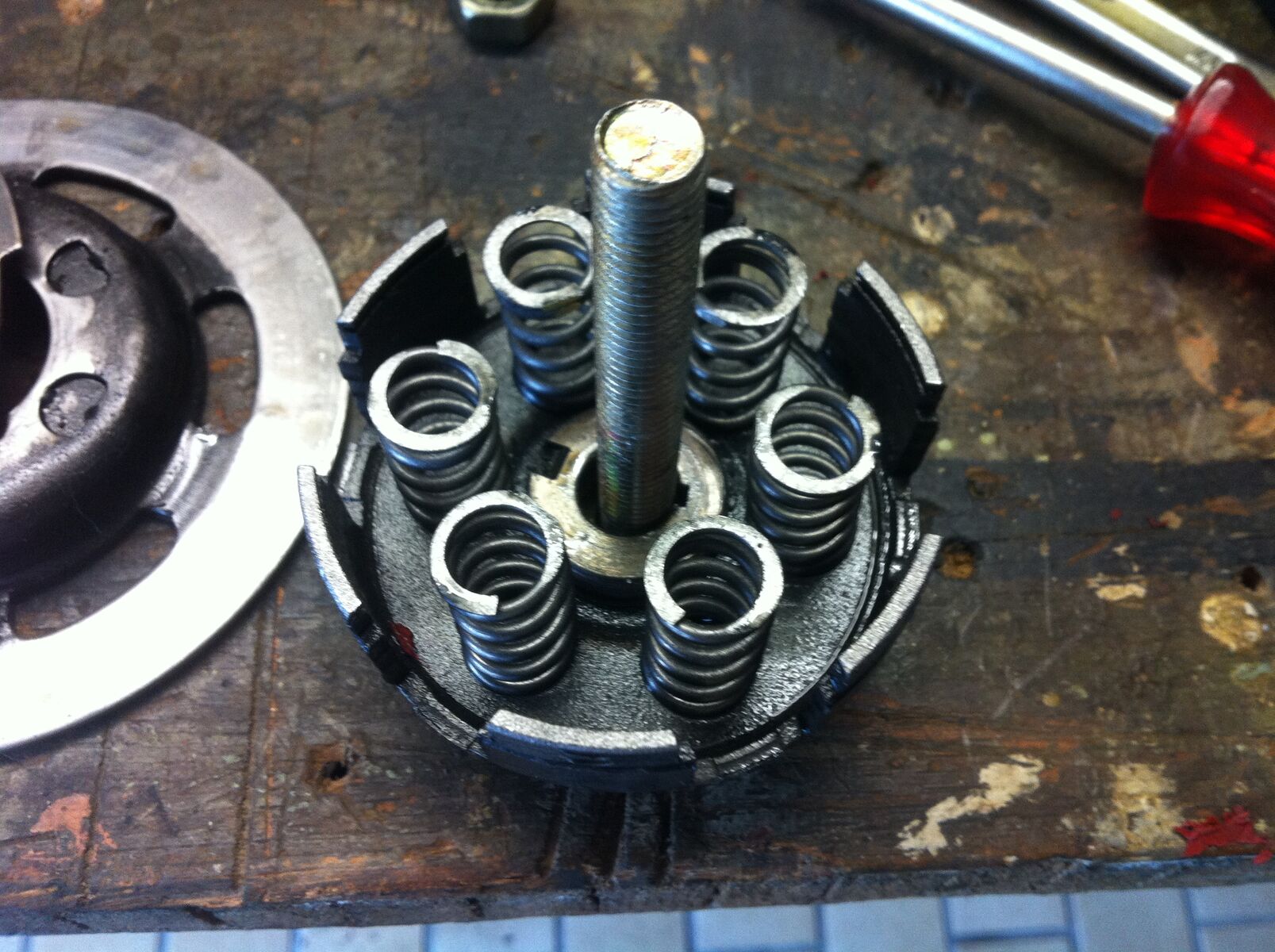

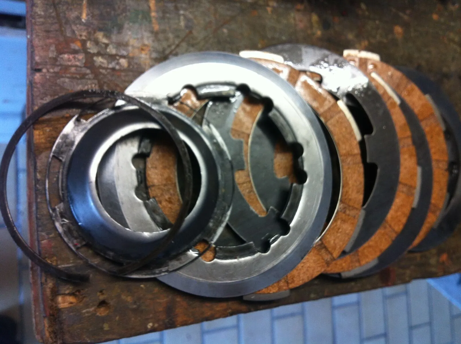

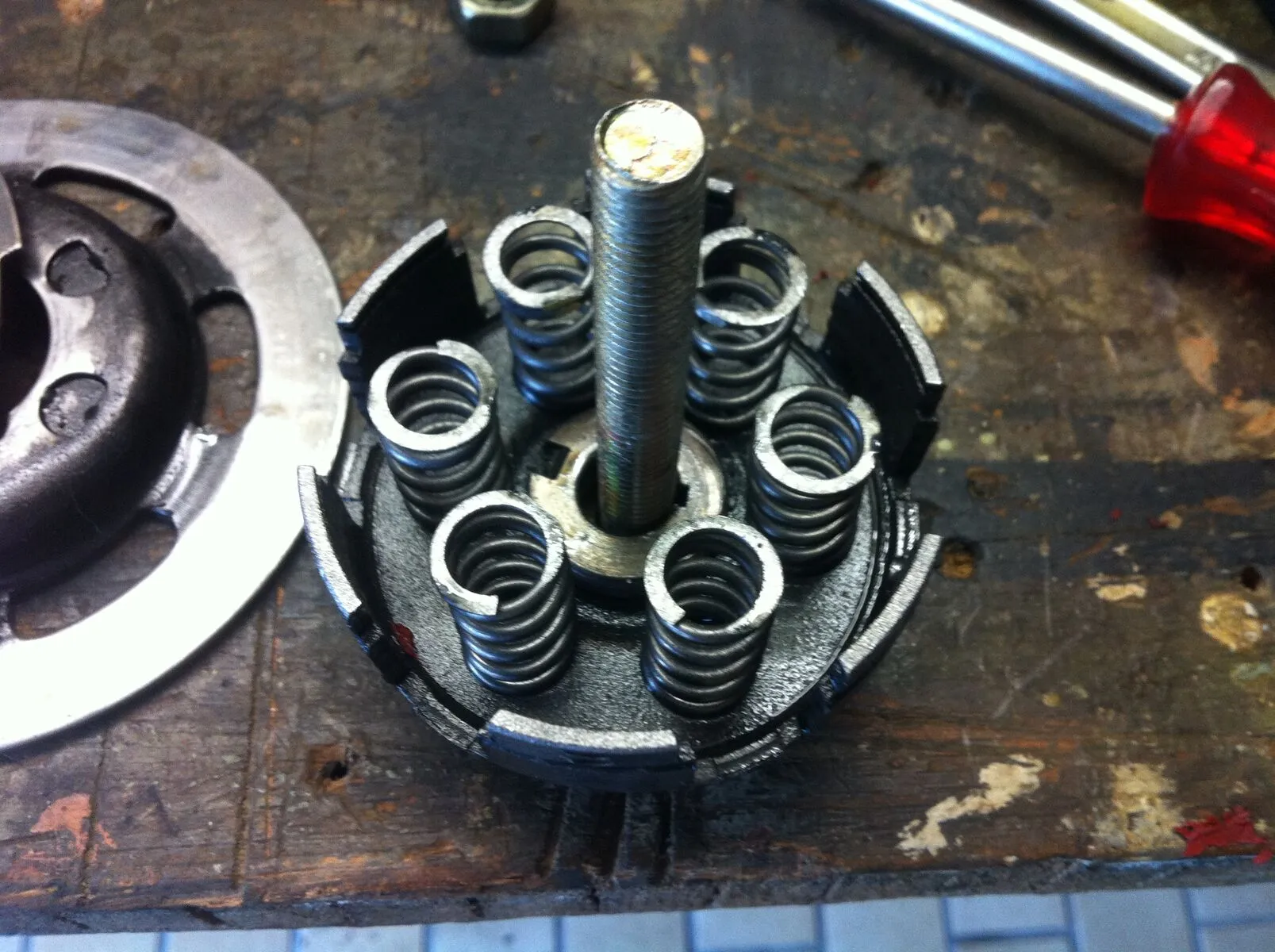

    Beläge sind geölt, Gewinde ragt nicht wirklich viel über die Mutter hinaus, Kupplungszug ist neu, Federn sind nicht die beiliegenden, sondern diese hier und das hier sind die Kupplungsbeläge..
    Bilder sind angehangen.

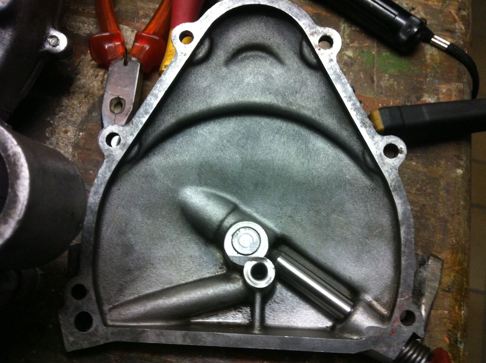

    Ich habe den Motor gespalten und die Lager und so Zeuch erneuert. Jetzt ist alles Tutti, nur ich bekomme den Kupplungsdeckel nicht mehr drauf. Vorher 3 Scheiben ori Kupplung, jetzt 4 Scheiben und verstärkte Federn. Ohne Andruckpilz passts, mit bleibt ein ca. 2-3 mm Spalt. Habe die Suche auch schon bemüht, aber kein Erfolg. Vorher passte ja alles bestens. Ach ja, ist ein Xl2 Motor.
