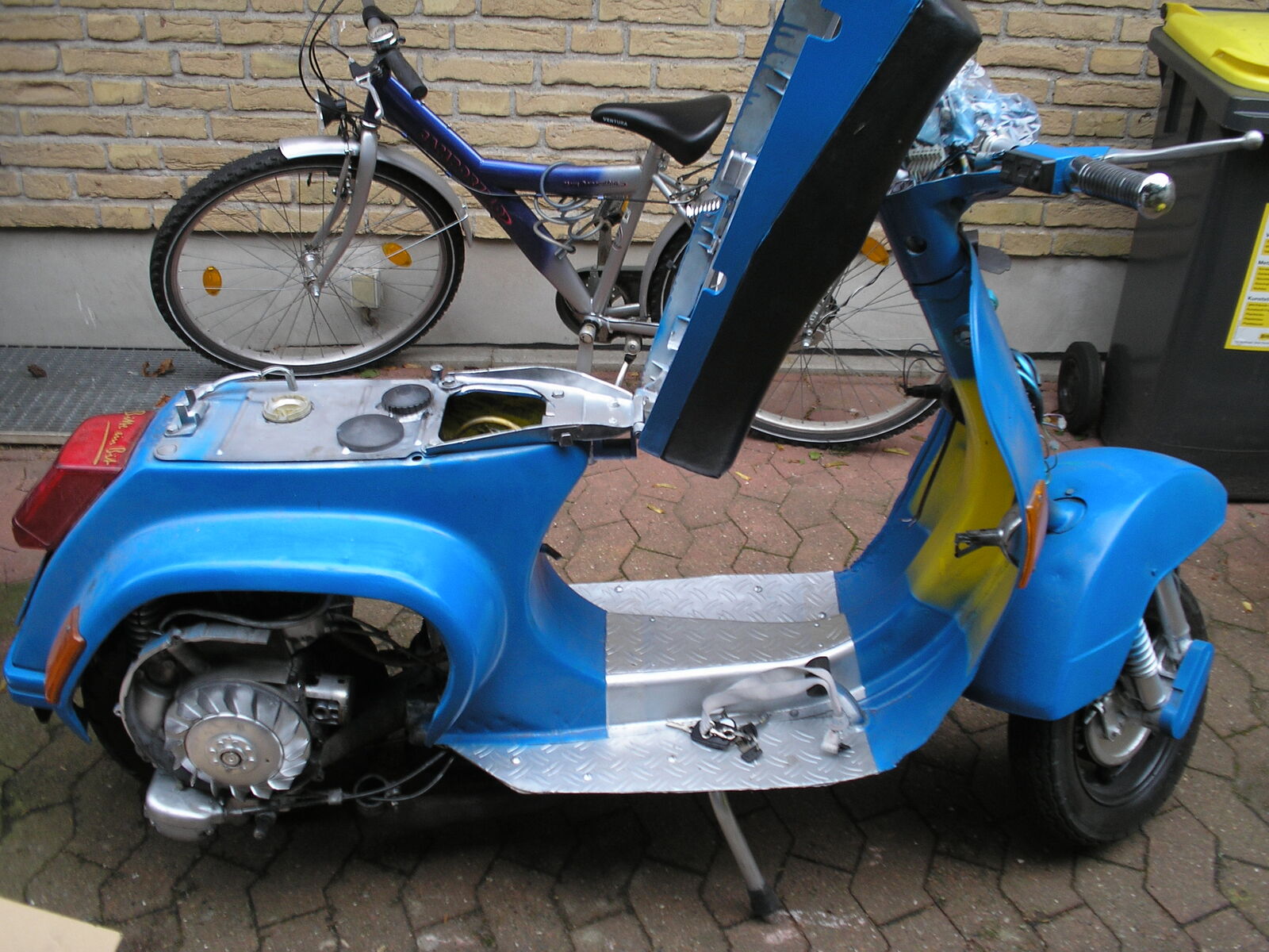

Oh mann Leute,
bin ja jetzt gerade dabei meine Vespa zu restaurieren. Umso mehr ich an ihr arbeite, umso mehr Fehler finde ich von dem Vorbesitzer, die er meiner "kleinen" angetan hat.
Meine Frage ist einfach, was für ein Tank ist das bei meiner Vespa?
Ist das der Original PK 50 XL Tank Bj. 89?
Wie gesagt, der Vorbesitzer hat das Ding komplett auf 80`er (PX 80 Motor) umgebaut, kann jemand mir eventuell die Aufteilung des Tanks, also Tankstutzen ist mit schon klar, aber das Plastik Ding wo die Kabel rauskommen, erklären? Bin momentan komplett ratlos.
Danke Tobi

Habe nochmal ne Pic von meiner Vespa angehängt, damit ihr den Motor (oder das was noch übrig ist) besser sehen könnt....

Moin,
habe einen PX 80 Motor in einem PK 50 XL Chassis.
Nach dem ersten großen Schock für mich nach Aufklärung der Tatsachen durch einige nette Forummitglieder habe ich mich mittlerweile damit abgefunden.Nun zu meinem Problem, ich will komplett alle Bowdenzüge erneuern, aber welche muß ich jetzt bestellen? Die für die PK 50 XL oder für die PX 80? Ich würde sagen für die PX 80, da der komplette Motor von dieser ist und somit nur die Bowdenzüge für die PX 80 passen, oder doch die für eine PK 50 XL aufgrund der Länge der Züge. Oder nehmen sich die Züge für beide Modelle garnichts und es ist egal? Was muss ich bzw. was empfehlt ihr mir zu bestellen?
Bin diesbezüglich echt in Not;-)
Vielen Dank für eure Hilfe.
MfG Tobi

Servus,
restauriere gerade meine PK 50 XL mit PX 80-Motor. Leider habe ich bis dato keine Seitenverkleidung gefunden die passen würde.
Wollte nämlich den "normalen" Radkasten abtrennen und dort eine größere Seitenhaube verbauen. (Selbstverständlich nur auf der rechten Seite). Alternativ könnte man ja auch ne komplette GFK Haube basteln, jedoch wäre mir persönlich ne "echte" Verkleidung lieber.
Was passt nach eurer Meinung an eine PK-Chassis damit ich den kompl. PX-Motor noch darunter bekomme?
Greetz Ömchen mit ..."chennn.."
Es geht rein um die Einbringung des Motors in das Gehäuse.
Es ging nicht um die Anpassungsmaßnahmen die man treffen muß.
Und defenetiv geht der Einbau eines PX-Motors, tut mir leid, ist aber so.
Elektrik etc. funktioniert zu 100%. Also auch hier keine Beschwerden.
Du solltest Dich aber nicht persönlich angegriffen fühlen, denn es geht um die Vespa. Wenn Du keine PK mit nem PX Motor hast, fällt es Dir wohl etwas schwerer die ganze Sachen zu beurteilen, als für jemanden, der genau diese Variante fährt. Nichts für ungut ![]()
Also PX 80 Motor passt zu 100 % in eine PK 50 XL. Habe ich nämlich.
MUsst dann nur die hintere Seitenverkleidung mit GFK anpassen, was allerdings sehr geil aussehen kann wenn man etwas Geschick im Umgang mit dieser Materie besitzt.
Aber der Motor passt auf jedenfall und funktioniert auch.
MfG Toob
