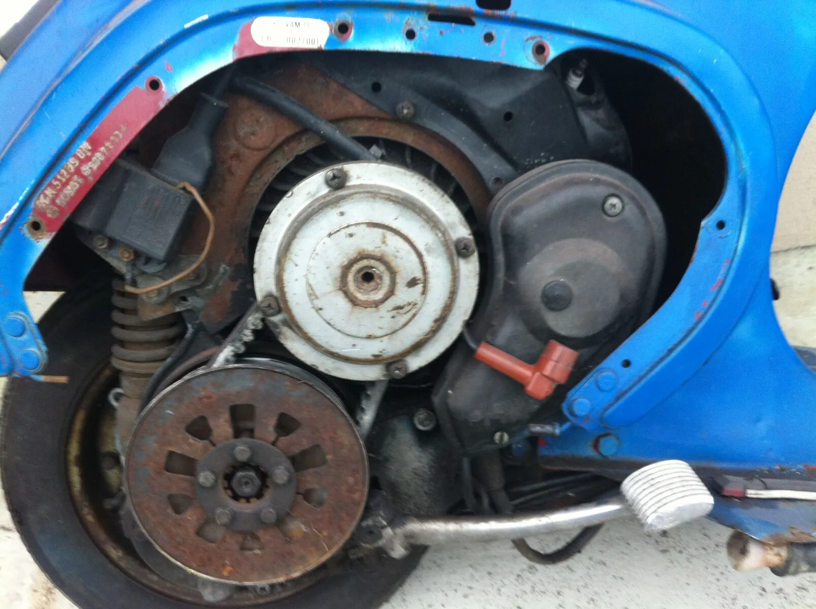

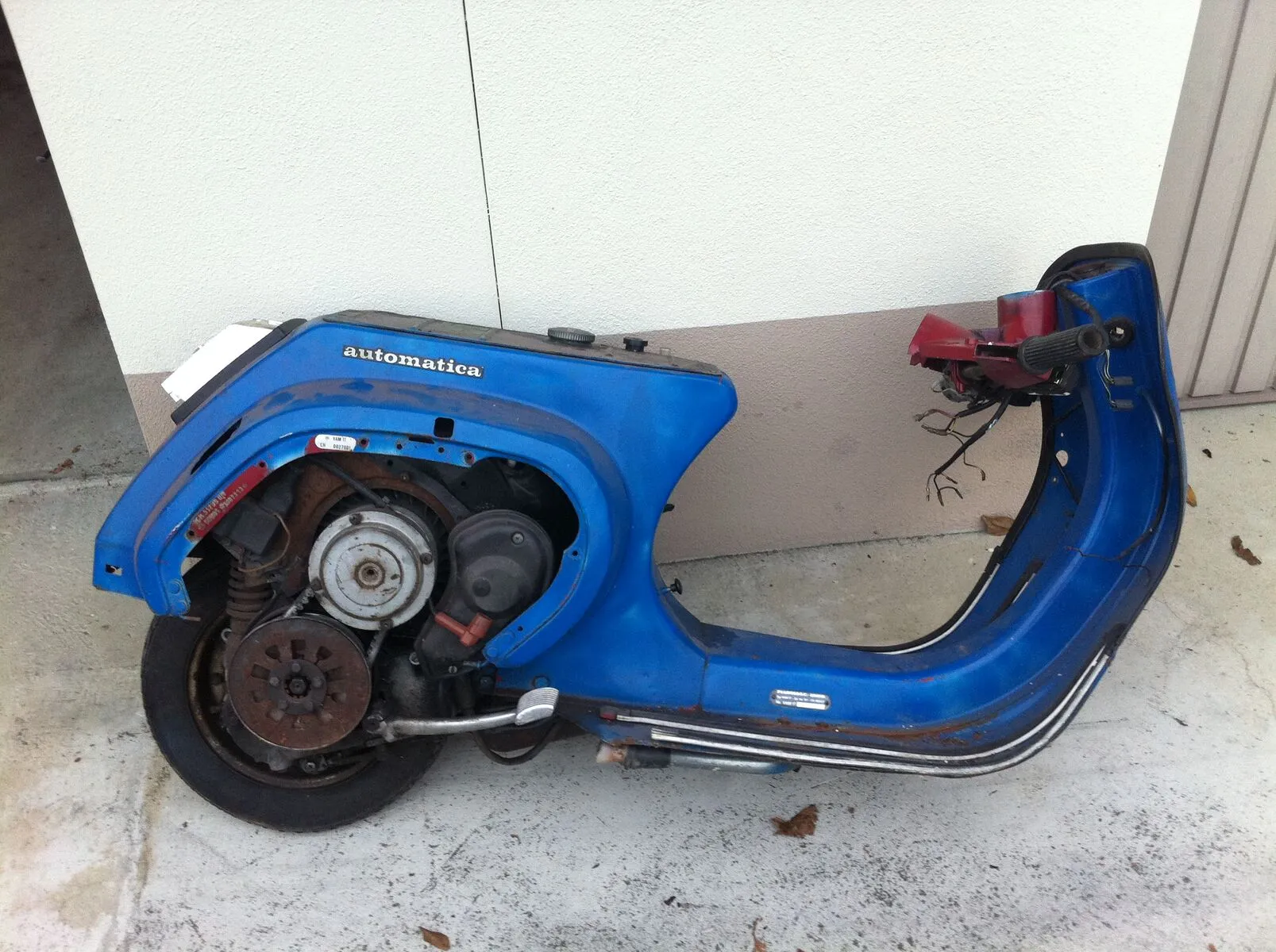

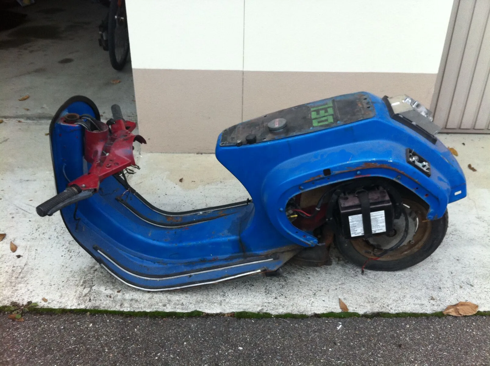

    Hallo Smallframe Gemeinde,

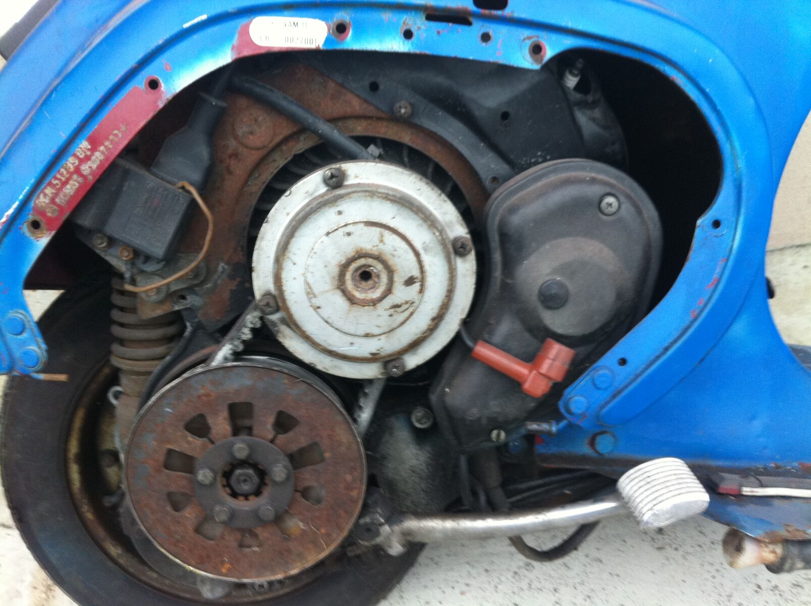

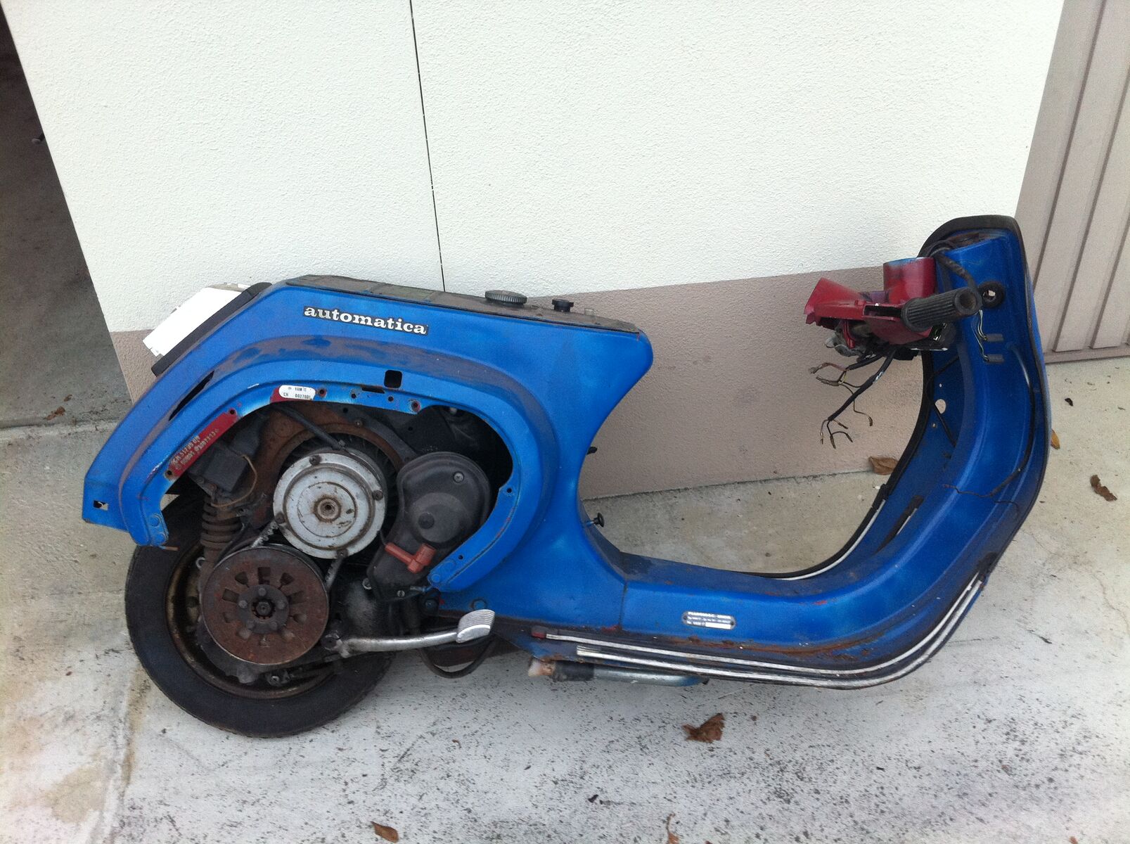

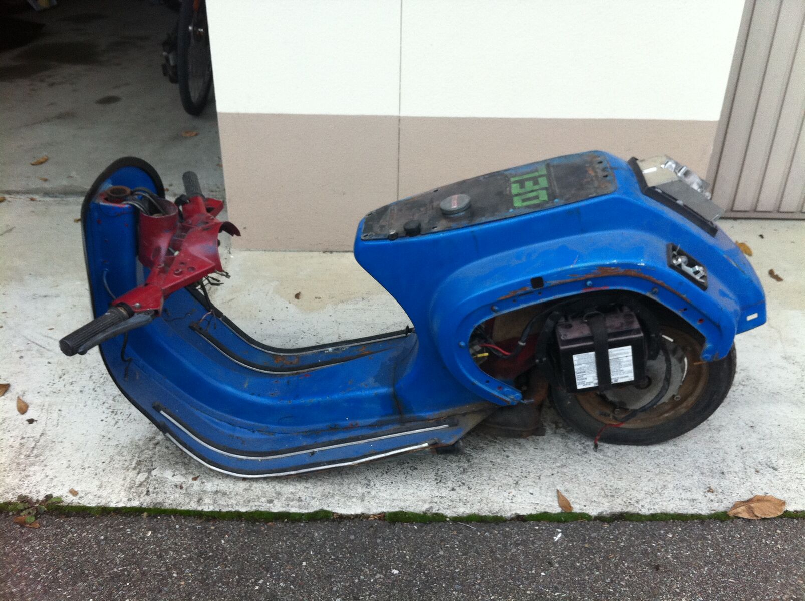

    Wie die Jungfrau zum Kind bin ich zu einer PK 125 Automatica gekommen und da ja jetzt der Winter vor der Tür steht, möchte ich mich daran machen, das Ding wieder neu aufzubauen.
    Aber wie ? ?(
    Original will ich nicht, mit der bekannten "Gulf" Lackierung fahren schon zwei Stück in Zürich rum und matt trägt momentan jeder 2. Audi und Porsche. Beim Googlen ist mir auch nichts direkt ins Auge gesprungen. Hat von Euch jemand einen Tip, was man aus einer originalen PK machen kann? Etwas sportlich sollte es sein und nicht unbedingt in Richtung Retro gehen. Für Farbvorschläge bin ich jederzeit offen.
    PS: Wenn mir noch jemand erklären kann, wie ich in dem Forum die Bilder hier direkt in den Text einführen kann, lege ich mal die Ausgangsbasis vor. Habe die Fotos momentan als Anhang mitgesendet.
    Danke und Gruss
    Max
