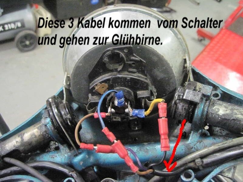

    Hallo RWBrf ,
    Oh man Oh man , das hört sich ja nicht so gut an . Da kommt bestimmt viel Bastelei auf mich zu .
    Zu der Fassung : Sie war so wie sie ist drann. Die Birne ist eine H4 Lampe mit 3 Steckfahnen
    auf der Rückseite . ( So wie im PKW ) Ein Masseanschluss ist zwar vorhanden , birngt aber
    nichts weil die Lampe komplett im Plastik klemmt . Also kein Metall . Wie wäre es denn wenn
    ich mir bei E-Bay einen anderen Scheinwerfer oder die Passende Halterung für die Lampe
    besorge , dann habe ich die Bilux Birne so wie Du sie auch hast . Dann könnten die Kabel wieder
    passen , oder ? Kann doch so teuer nicht sein .
    Eine Batterie hat meine PX 80 Lusso nicht . Deswegen war meine Frage ob man nicht irgendwo
    eine Externe Batterie anklemmen kann . Vielleicht Lima. Dort geht doch zuerst die Spannung ab.
    Ja, wie mache ich nun weiter ? Soll ich nochmal versuchen die Kabel zu tauschen ? oder sehen
    das ich eine andere Fassung bekomme ? Geb mir mal nen Rat . Oder schicke mir mal Bilder
    rüber um zu sehen wie das im Original ist . Handbuch und Rep-Anleitung habe ich auch nicht .
    Alle Infos habe ich aus dem Netz .
    Lieben Gruß
    Ingo

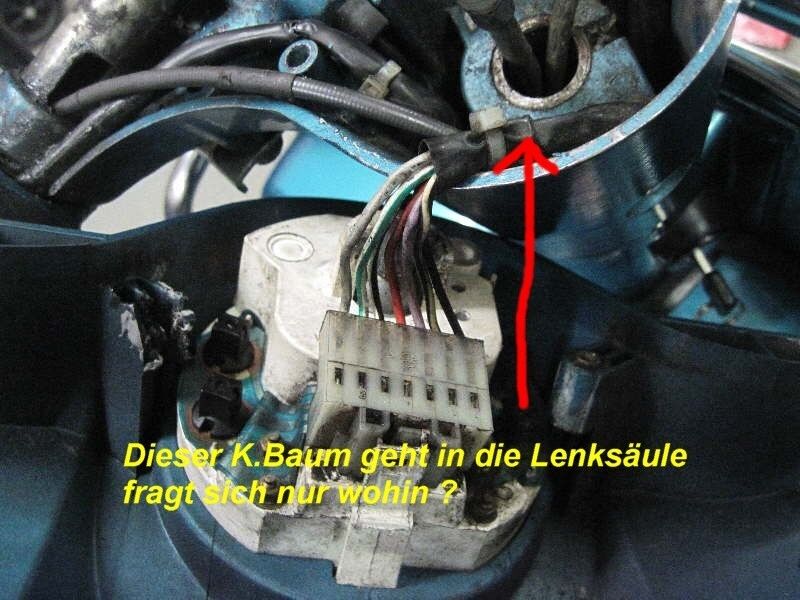

    Hallo RWBRf ,
    da bin ich wieder . Wie gestern gesagt habe ich heute mal 2 Bilder gemacht. Also , es kommen die 3 Kabel
    direkt vom Schalter (Rechte Seite Gasgriff) und gehen auch direkt an die Glühbirne . ( Siehe Photo)
    Der andere Kabelstrang geht wie zu sehen ist von der Platine am Tacho in die Lenksäule nach unten .
    Verwunderlich ist nur , ich habe ja nichts verändert. Ausser das ich das abgebrochene Kabel wieder anlöten
    wollte . Es hat ja alles vorher gut funktioniert. Es muß an der Steckverbindung liegen . Ein Kollege hat mich
    heute Früh angerufen und gesagt, das die Kabel nur vertauscht sind . Das heisst , Lila kommt an Rechts,
    Braun = Links und Schwarz = Oben . So müßte es funktionieren . So wie es jetzt ist , schaltet das Fernlicht
    zum Abblendlicht dazu sodaß beide leuchten und das darf nicht sein .

    Hi RWBrf ,
    ob das an meiner PX 80 und Deiner 125 gleich ist weiss ich nicht . Denke aber , das es so ist .
    Wie Du es beschreibst ist es leider nicht so . Die 3 Kabel kommen aus dem Rohr vom Gasgriff / Schalter .
    und gehen direkt zur Scheinweferbirne . Diese sitzt in einer Plastikfassung und hat kein Masseanschluss
    und auch keine Standlichtbirne . Die Kabel vom Tacho für Kontrolle ( Grün und Blau) sitzen an einer kleinen
    Platine und dort sind noch mehrere Kabel als Baum verknüpft und verschwinden in das Lenkrohr nach unten
    Richtung Beinschild. Ich nehme an , sie kommen hinten an der Rechten Seitenbacke wieder herraus zu so
    einem Elektrischen Teil . Was das ist ? Keine Ahnung . Vielleicht Regler / Gleichrichter . ? ? ? Die müssen doch
    Unterwegs irgendwie zusammen kommen für die Spannung für Kontroll.und dann weiter zur Birne . Soll ich mal

    Hallo Liebe Vespa Freunde,
    ich habe da mal wieder ein Problem . Nach einem Gaszugwechsel habe ich gesehen das an der Scheinwerferlampe
    ein Draht abgebrochen ist . Nun wollte ich alles wieder schön fertig machen , geht aber leider nicht wegen dem Stecker
    an der Birne . Deswegen hat mein Vorbesitzer die Kabel anders angeklemmt . Der Original-Stecker ( So wie man ihn in
    PKW´s findet ) ist zu lang und drückt dann auf die kleine Platine von Tachoanschluss und auch Tachowelle. Nun mußte
    ich das so übernehmen und habe das abgebrochene Kabel wieder angelötet. Nun kommt folgendes Problem . Wenn
    ich nun das Licht einschalte ( Grüne Kontrolle) , habe ich das Fernlicht an . Schalte ich das Fernlicht ab , leuchtet die
    Blaue Kontrolle . Also umgekehrt . Es sind doch aber nur 3 Kabel vorhanden . Diese habe ich nun etliche male getauscht
    und es passiert immer das Gleiche . Wenn ich nun den Schalter Fernlicht / Abblendlicht schalte , habe ich beide
    Glühfäden an . Das heisst , es ist das Abblendlicht und das Fernlicht zusammen an . Das ist doch nicht Richtig , oder ? ? ?
    es muß doch umschalten von Fernlicht auf Abblendlicht . Da ich nun von Elektrik absolut keine Ahnung habe , bin ich
    auf Fremde Hilfe angewiesen . Könnte mir jemand mal eine Hilfe anbieten wenns geht mit Bild und bitte einfach erklärt
    wie ich das in den Griff bekomme. Wie gesagt , es sind nur 3 Kabel die vom Schalter kommen und zur Glühbirne gehen .
    Könnte es sein das dort noch ein Kabel oder Relais fehlt ? und wie wird das angeschlossen . Nicht das mir irgend etwas
    durchbrennt wenn ich volle Pulle Licht anhabe . Das Schlimme ist ja , daß das Fernlicht bei Schalterstellung Abblendlicht
    eingeschaltet ist und umgekehrt . Ich bitte Euch um Hilfe . Vielen Dank schon mal im Vorraus .
