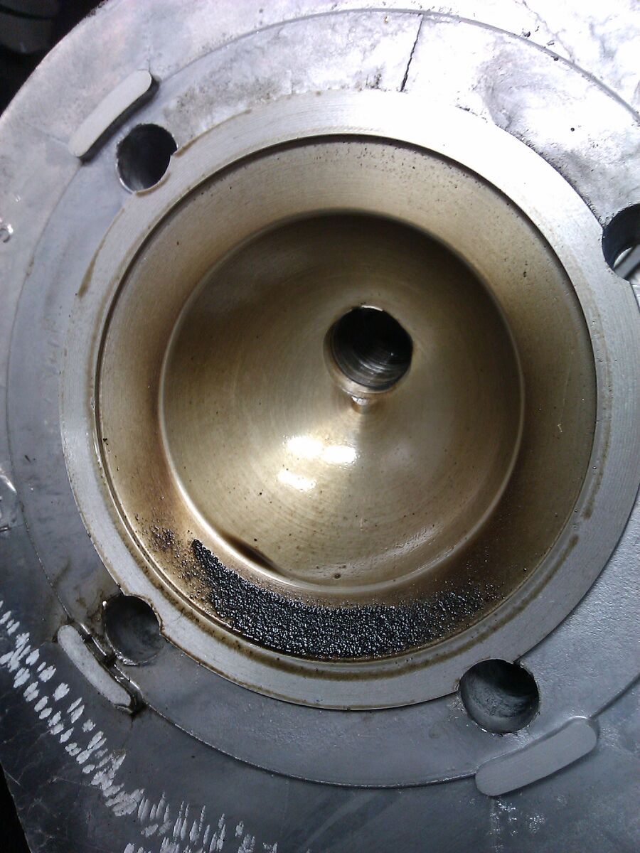

    jetzt wird aber Zündkerze gegen hellbraun > grau > für mein Wissen zu heiß. (ZK BE9 )
    auf HD 135 läuft er dann nicht mehr nach oben raus. Kerze ist braun und o.k.. Bin langsam etwas irritiert.

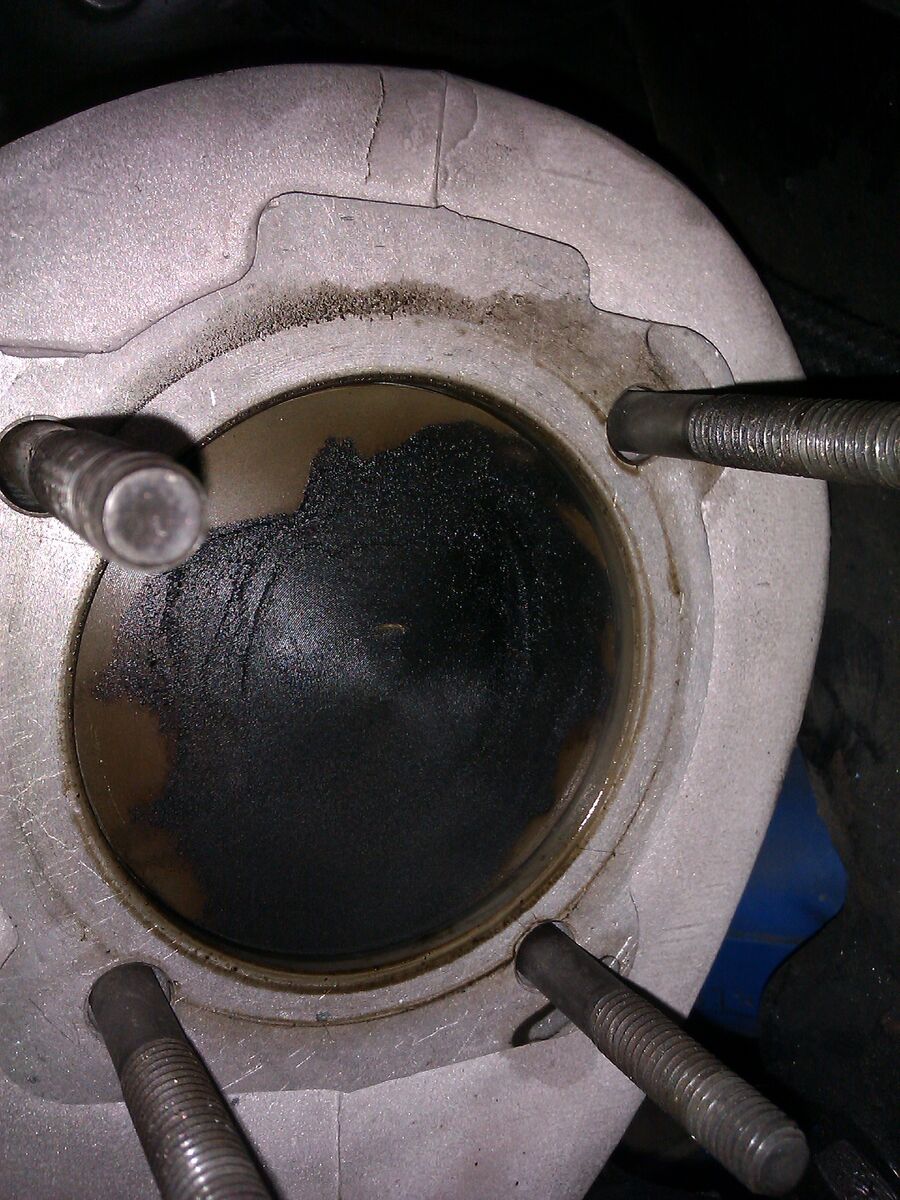

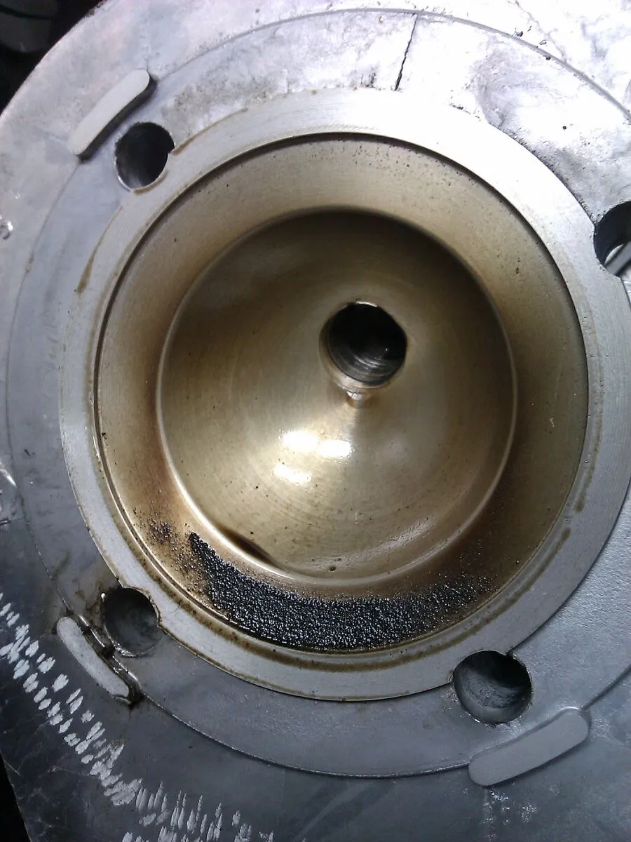

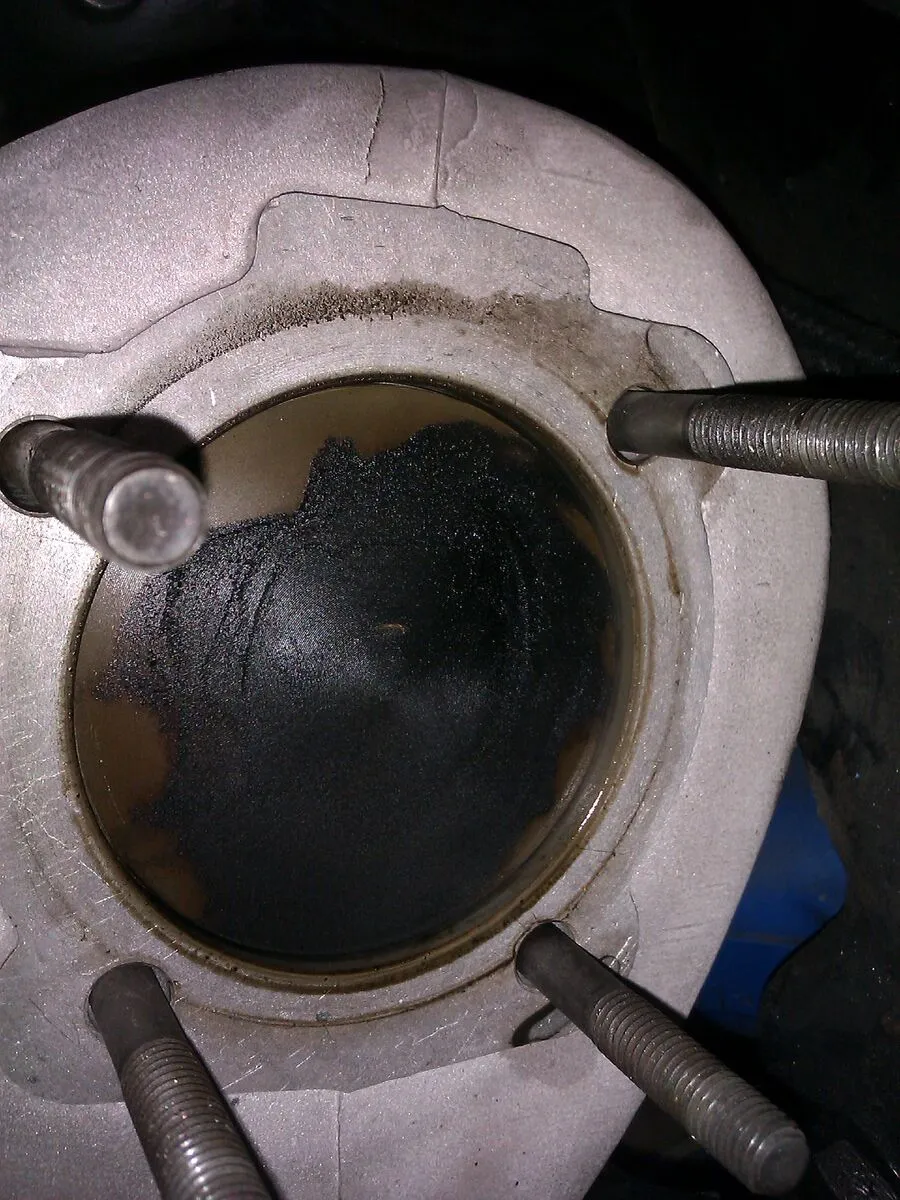

    Nach 2 Kilometer Dauervollgas und Zündung aus ist die Kerze braun bis dunkelbraun.
    Schieber hat eine kleine Mulde und einen Cut unten.
    Bohrung Kammer ist aufgebohrt, Flowoptimiert sagt mir gerade nix,

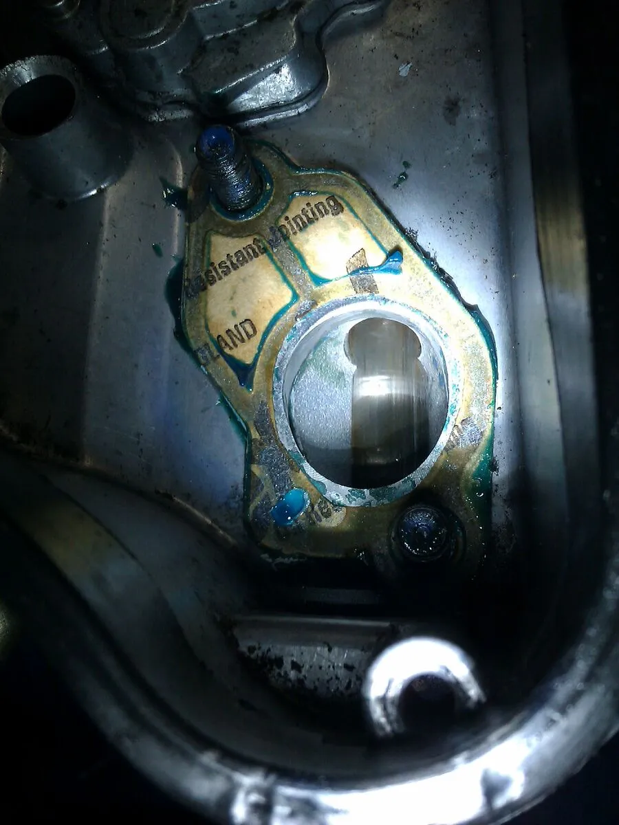

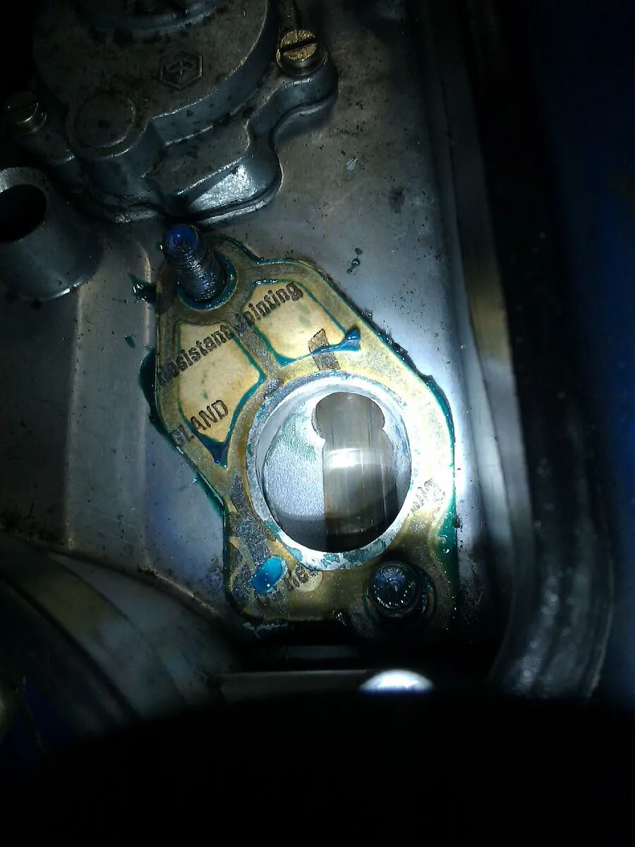

    Hallo und relaxten Karfreitag für euch,

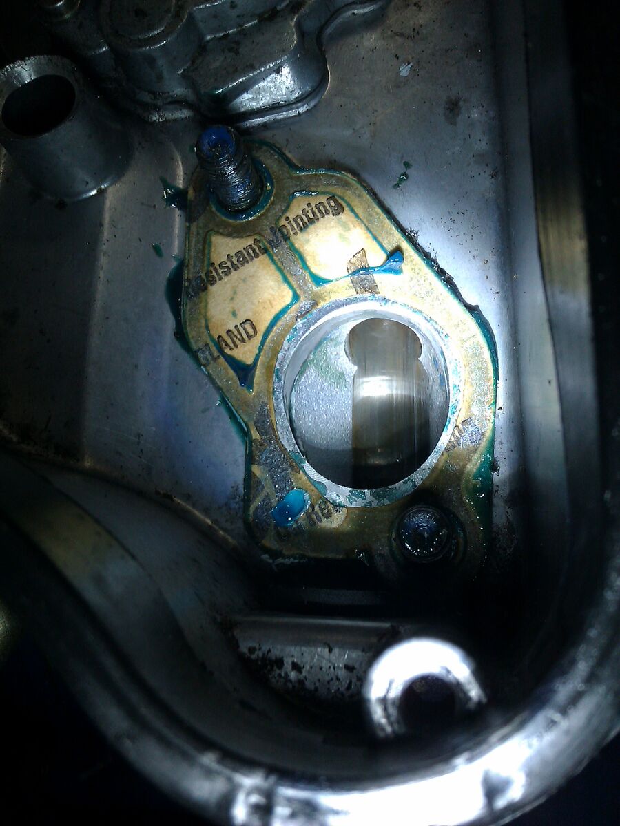

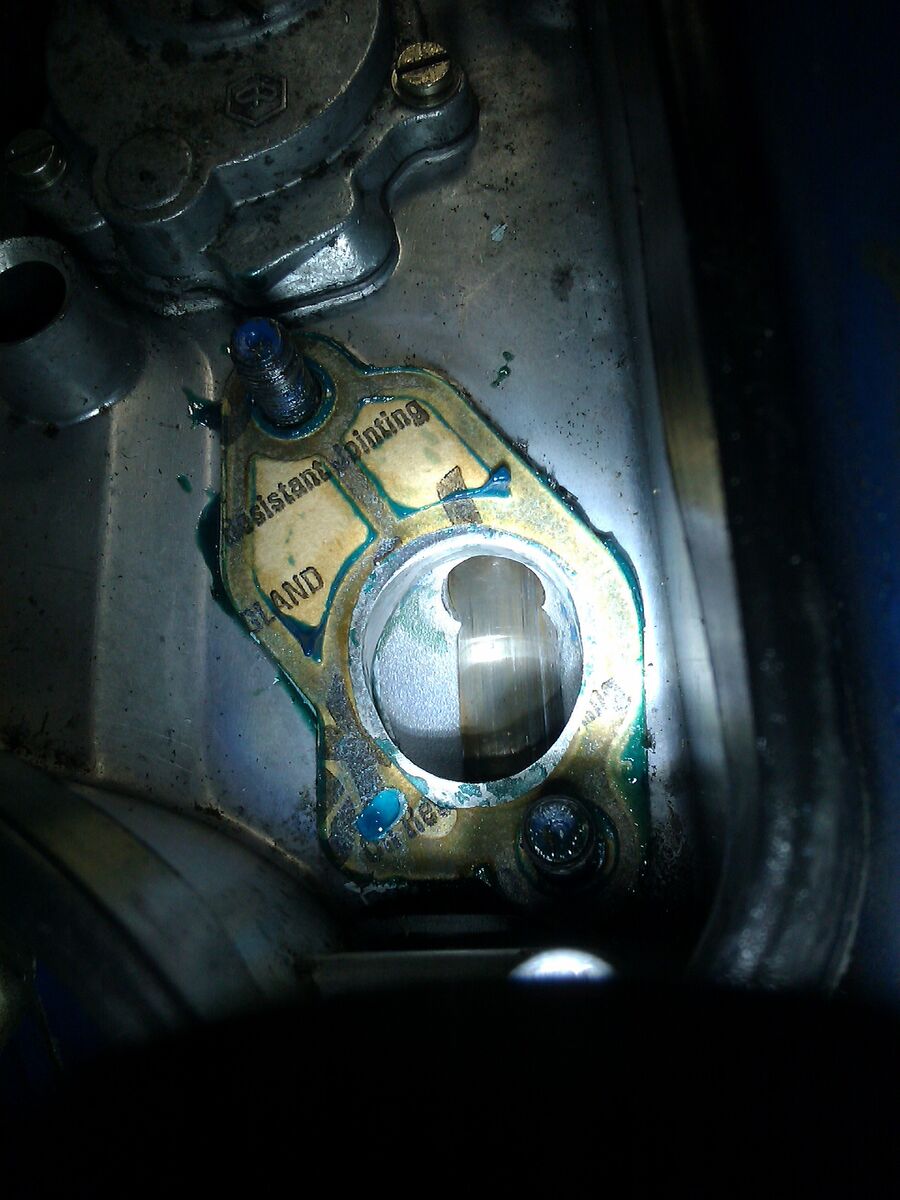

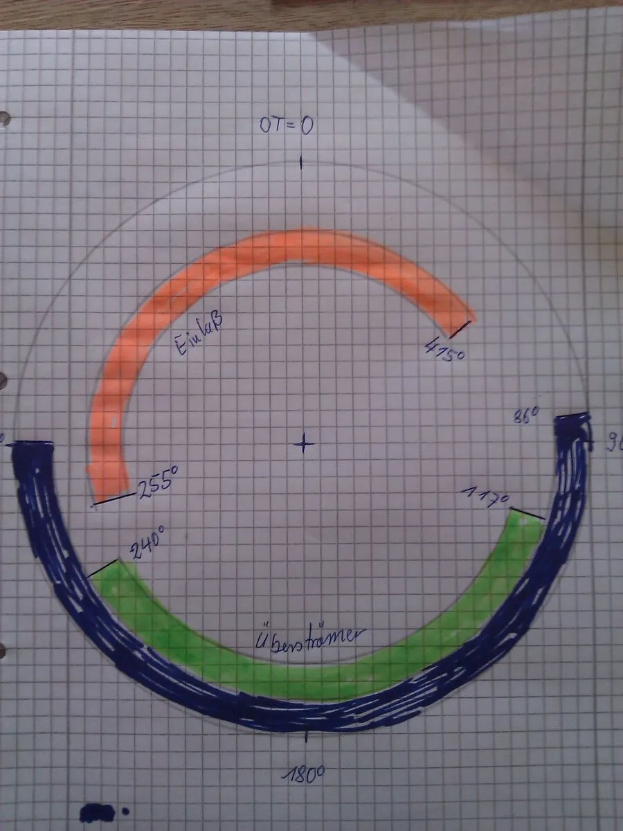

    Ich habe gemessen und kanns leider nicht interpretieren gesamtheitlich, könnt ihr mir hierzu bitte helfen ?
    Außergewöhnlich ist im Drehschiebereinlaß eine zusätzliche schräge Bohrung in Fahrtrichtung, siehe Bilder.
    Die sieht nicht normal aus sowie ich einige andere Bilder gesehen habe. Mist habe ich leider keinen gemessen.
    Messwerte:
    Kolbenunterstand: 0 mm
    Quetschkante MMW Kopf 1,2 mm
    Auslaß öffnet bei 86°
    Auslaß schließt bei 271° Öffnungszeit 185°
    Überströmer öffnet 117°
    Überströmer schließt 240° Öffnungszeit 123°
    VA 31°
    Drehschieber öffnet 255°
    Drehschieber schließt wegen der Bohrung 415° Öffnungsszeit 160°
    Ich häng noch die Bilder an,
    konkret :
    Was kann ich verbessern um 4. tauglich zu machen ohne den Motor zu spalten ?

    Danke für eure Einschätzungen und Beurteilungen. Das hört sich nach was größerem an.
    Verstanden habe ich dass die Steuerzeiten des Auslasses und VA zu groß sind,
    (warum auch immer, die Alugußhaut im Auslaß war noch sichtbar)
    konkrete Frage:
    Kann ich den Zylinder tiefer setzen (z.B 1,5 )und damit Steuerzeit reduzieren ( natürlich oben ausgleichen)
    hat das einen Effekt Richtung Leistungsverschiebung nach unten im Drehzahlband ?

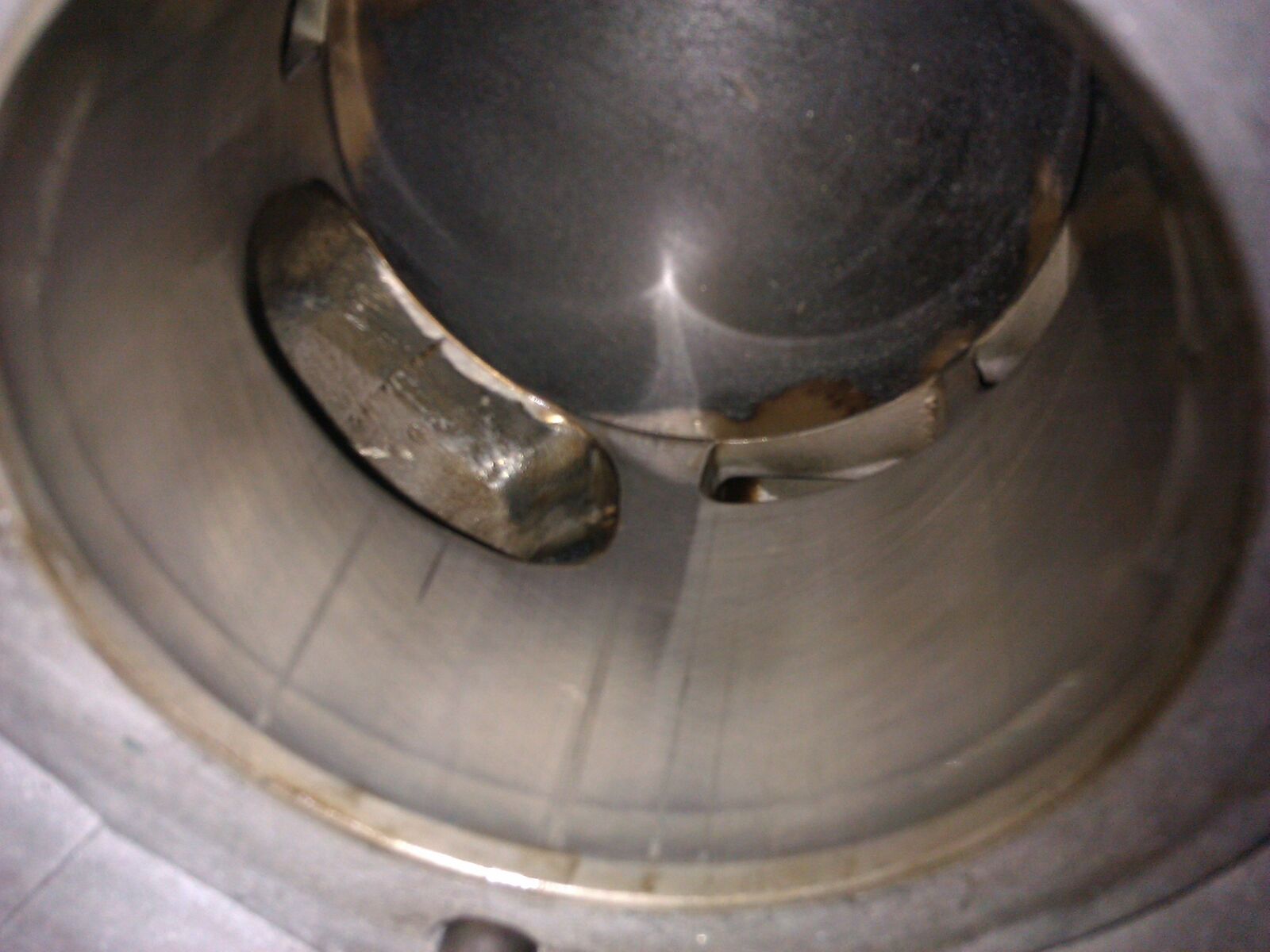

    Ich konnte das fehlende Teil nicht finden,trotz Komplettdemontage.
    Hoofe old hat recht und das Ding ging nur in den Auspuff.
    Aber offensichtlich hat das Kuwe-Lager was abgekriegt, ( läuft rau )
    und die Dichtfläche Drehschieber ist auch bischen ramponiert.
    Ich mach mal neue Lager + Dichtungen ( wenn ichs hinkriege ) dann schau mer mal.

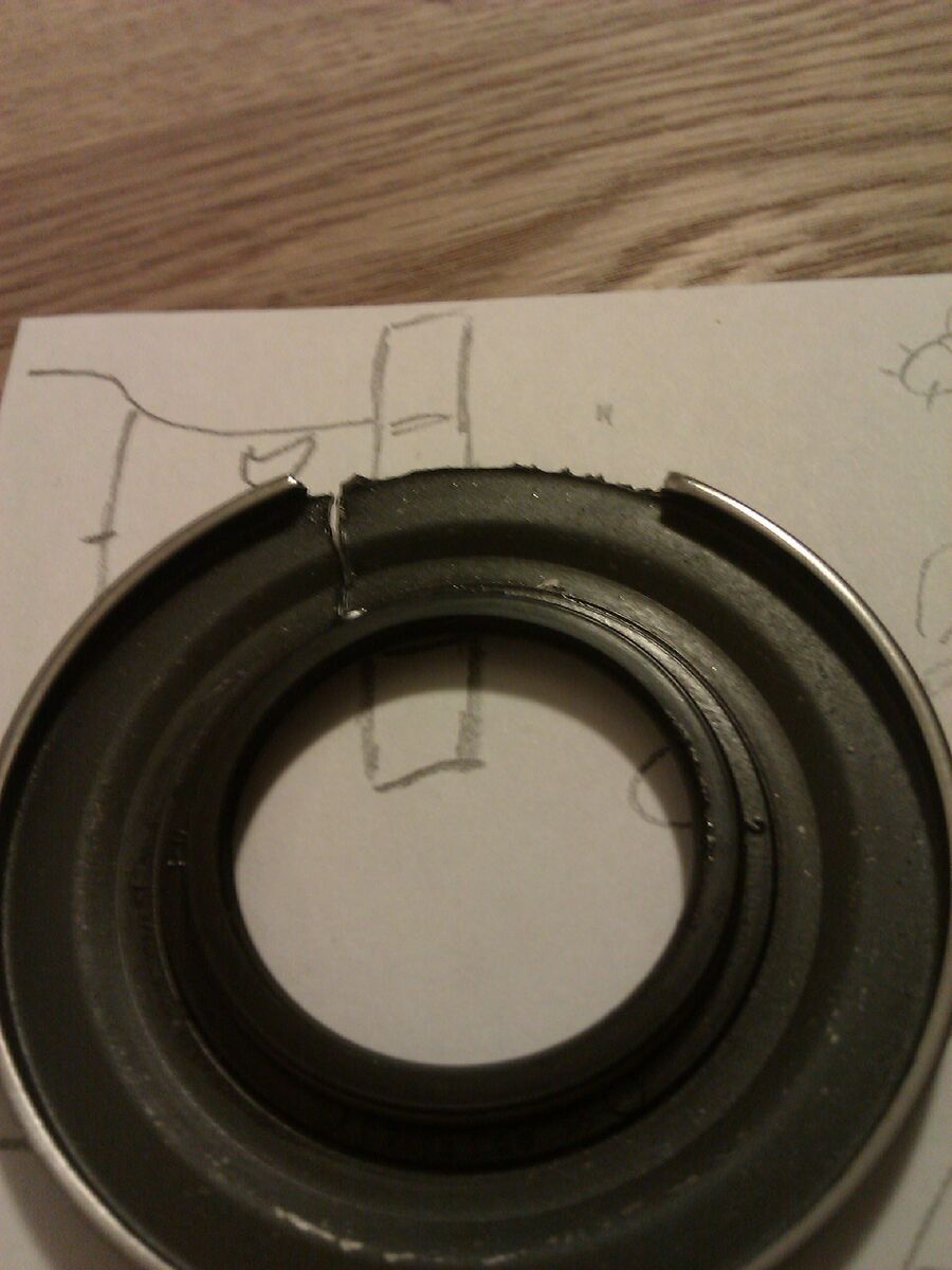

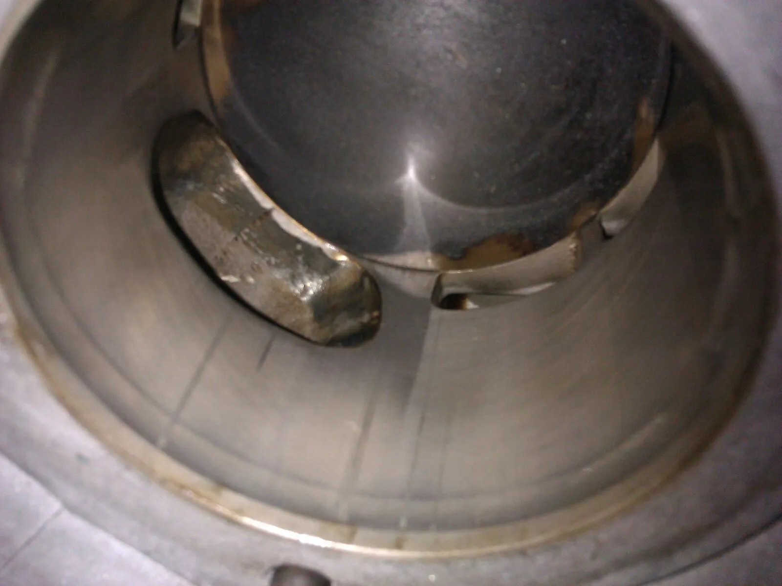

    Zum Thema, nachdem ich neuen Zylinder und Kolben am laufen hatte, wurde urplötzlich ne Dampflock daraus.
    Druckwellen an der Öleinfüllung ähnlich wie bei der offenen Kerze.
    Hab den Motor gespalten und diesen Simmerring gefunden, ist von "Rolf" braun grün und ist gebrochen ( siehe Bild)
    irgendwo hab ich einen ähnlichen Fall gelesen, finds aber nicht mehr.
    Sollte von meiner Warte eine Info sein was Ersatzteile angeht.
    Hab jetzt nur noch das Problem dass ich ds abgebrochene Stück nicht wissentlich gefunden habe bis jetzt.
