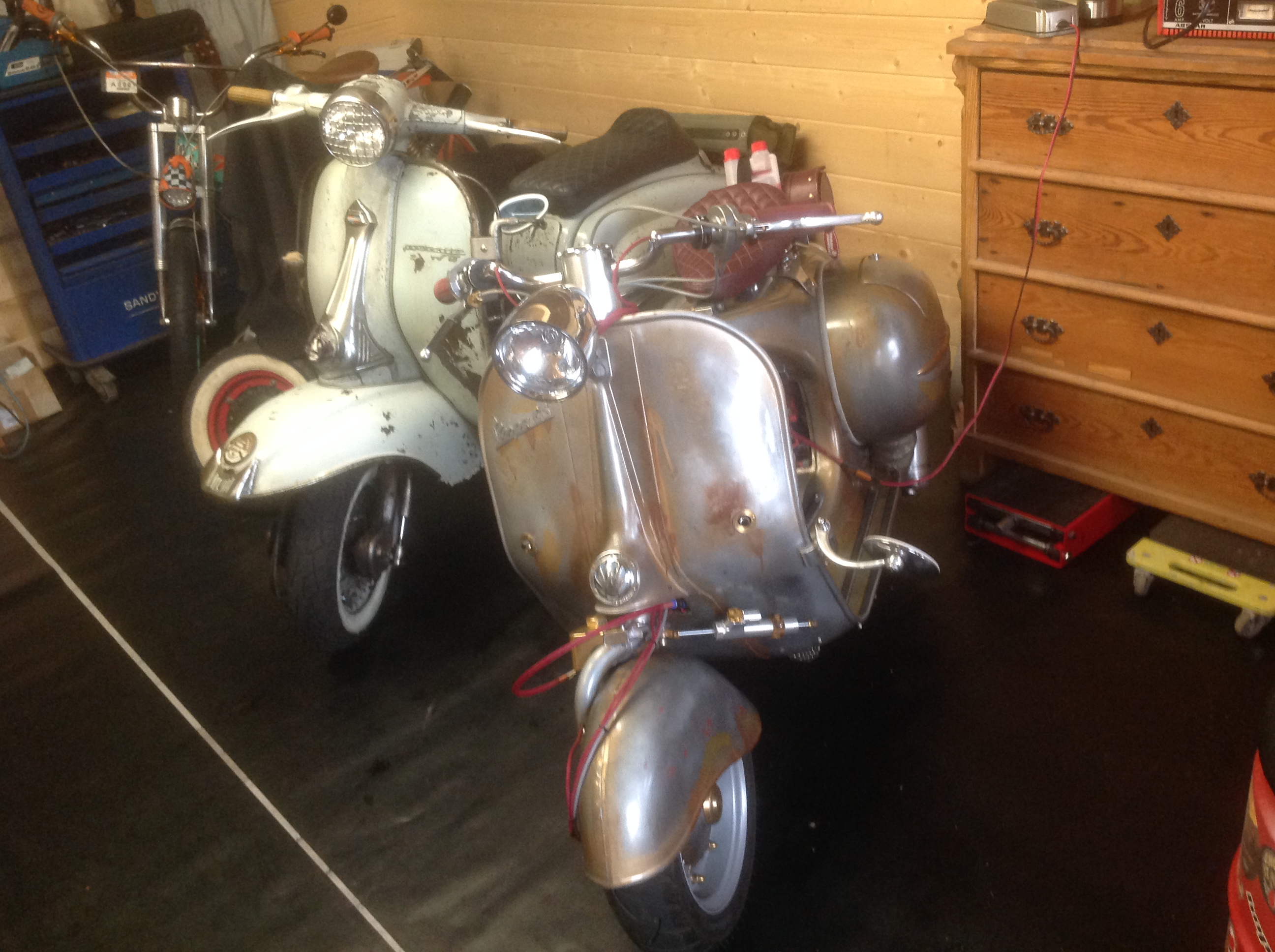

So sieht es zur Zeit bei mir in der Werkstatt aus ( der Schrott ist in der Garage)...

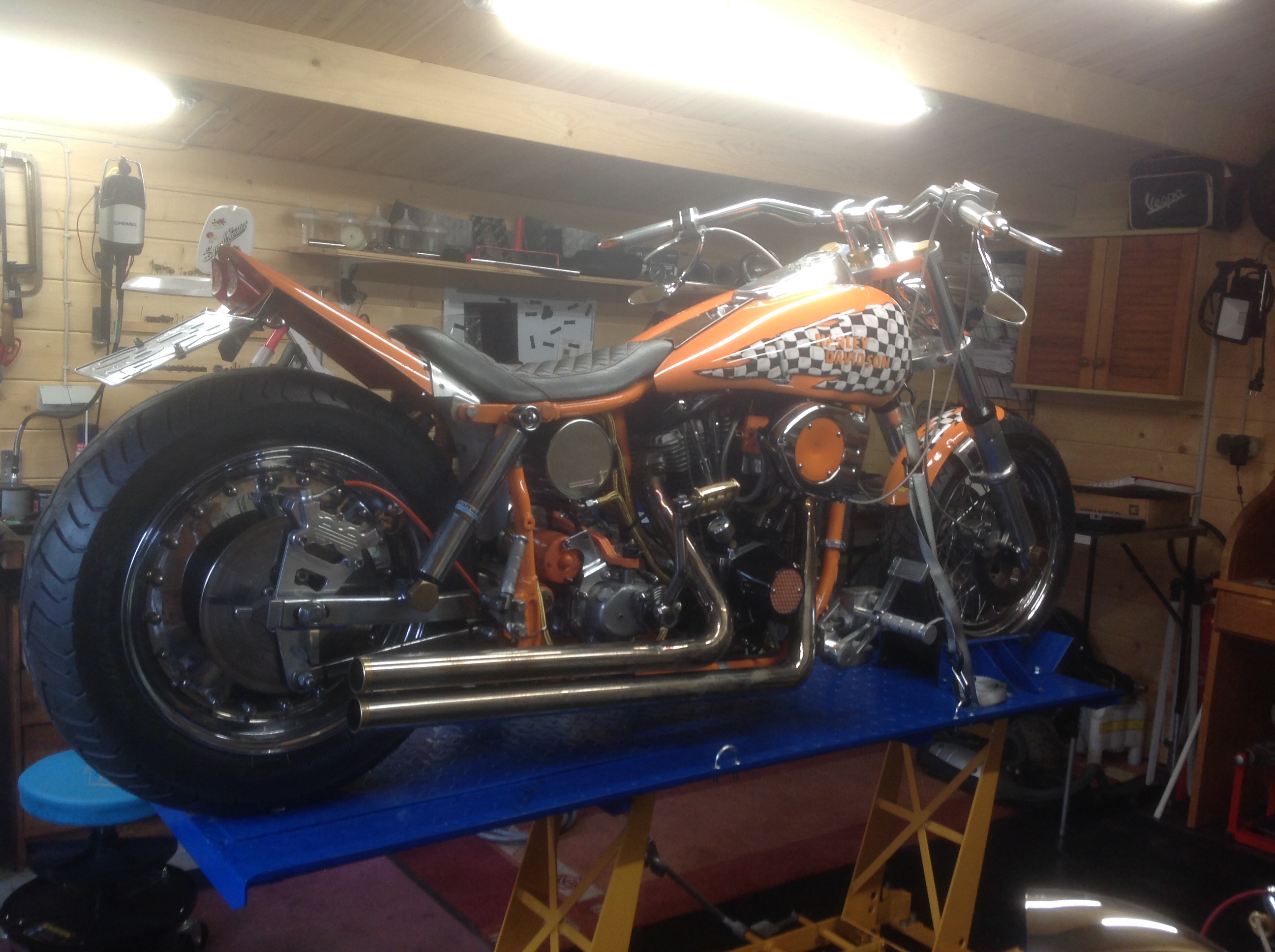

die Bückerei hat endlich ein Ende.
Da hab ich ja Glück gehabt, hab meine Hebebühne zum Geburtstag bekommen! Wie oft muss man sich für sowas bücken? Sorry, das war ne Vorlage...

Deine Garagenfüllung sieht aber dafür sehr erfreulich aus
Ist die Werkstatt, in der Garage steht noch mehr, Jäger und Sammler eben...
