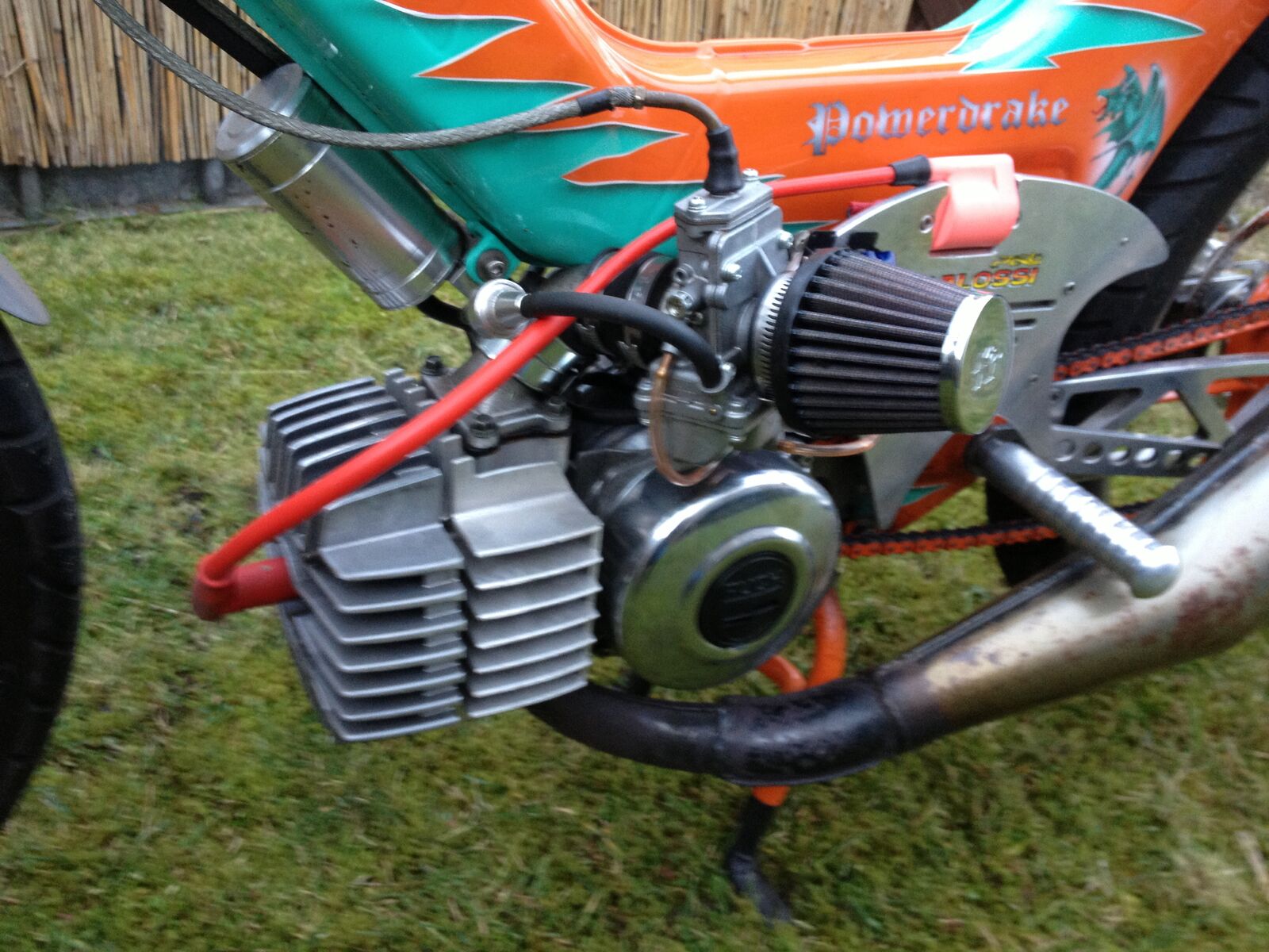

...das mit dem Thermoband sah bei mir ähnlich aus, so ca. 20km; danach hat sich die Sch... fast in die Felge gewickelt... Haste ordentlich nass gemacht vorm wickeln?
...hat bei mir auch erst funktioniert, bis ich magergurgeln hatte! Hab lange gesucht, weil's nur bei über 7000 u/min war! Fahr jetzt nen modifizierten fasterflow mit res-anzeige und vorfilter, allerdings erst seit 300 km...
....der hat n steigrohr das, um so leerer der Tank ist, Luft zieht! Bei hoher Drehzahl hat es blasen gegeben und die Kiste hat abgemagert! Das Röhrchen das nach oben unter den Tank geht ist nur mit heizklebe fest...

Upps, Missverständnis! Ich ging davon aus, dass Du den Auslass nach unten gezogen hast und den Zylinder nicht hoch genommen hast.
...ist halt oldstyle, mein Tuning und meine Ratte, aber das wird auch so bleiben; die meisten Pferdchen werden heut eh viel zu teuer bezahlt... ![]()
Ach ja; nie wieder Fastflow...
Aha!
...und was meinst Du wie viel Prozent der durchschnittlichen Fahrzeit Du Dich mit dem Motor in Reso befindest?
Im Ergebnis läuft das Ding dann, wie ein Sack Nüsse. Da gibt es deutlich bessere Ideen in der Trickkiste, als diese krude Fusseltuningidee.
...die 2mm die ich nach unten gefräst hab, hab ich mit ner 2mm Platte wieder hochgesetzt, oben abgedreht und somit die Steuerzeiten verschoben; wenn das nichts bringt, dann machen alle Tuner Fusseltuning...
...was man dann eigentlich mit nem guten Reso kompensiert, der, wenn er gut berechnet ist, Verluste wieder mit Rückstau verringert!
...je nach dem wo du hin willst, Drehzahl oder Drehmoment? Ich steh mehr auf das zweite, vmax ist mir egal! Die Ratte bleibt ein dräskibär...
...warum soll das nix bringen? Ich hab's auch, brauchst doch nur hochsetzen und oben abdrehen! Mit ner 60er Welle funzt's super!
